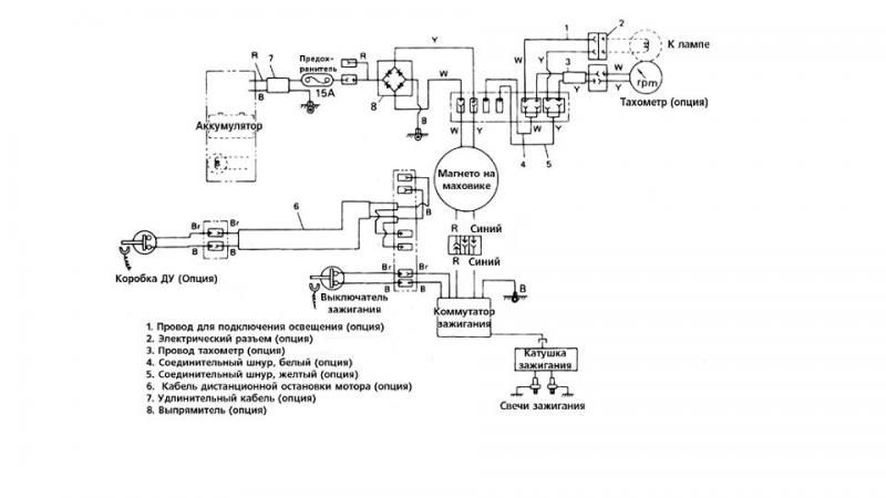

Вопрос №1 - что это за проводочки справа 3шт (белый/желтый/черный). Не ипользовались у меня, с заглушками висят
Левее 2 проводочка (розовый и черный) - это вроде как на кнопку/чеку идут

Не очень то я что то понял.
Вроде как w-белый и Y-желтый на тахометр ... а чего в этом пучке делает черный?

:? тахометр -- опционно!! Основное включение -- смотрите схему --- на выпрямитель и далее на аккум!! Диодный мост на схеме.. На моторах с ручным запуском его нет!!! Обмотка опционно может питать ПЕРЕМЕННЫМ током лампы ходовых огней строго прописанной мощности...Черный B- везде масса - "-"!
С лева на чеку,ток там коричневый,а не розовый(у меня по крайней мере).
Белый,желтый-переменка с генератора,черный земля.
По схеме выше все видно вроде...

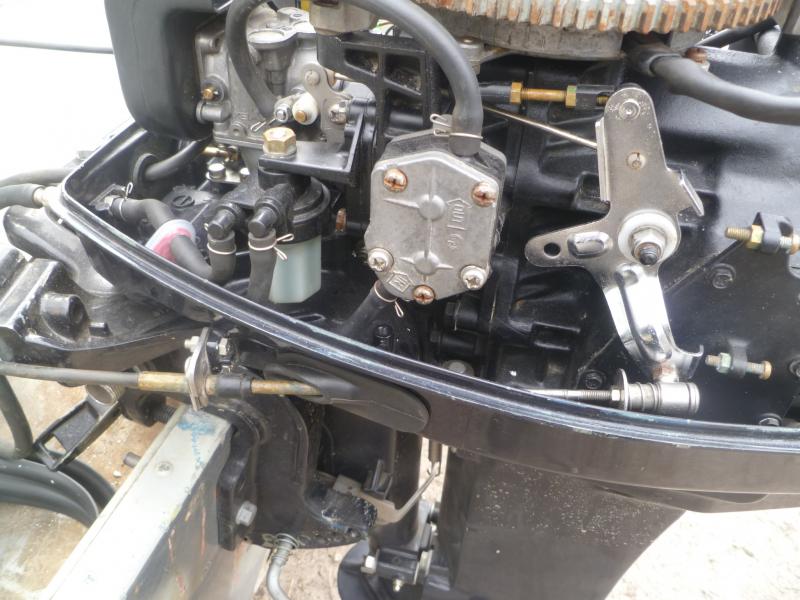

А подскажите- бывает 30 тоха под дистанцию? Интересно было бы глянуть как у нее подходят троса газ/реверс.
У меня стояла какая то совецкая пошлая дистанция, похабно приколхоженая к мотору. Реверс вообще отдельно, как подсос у автомобиля был исполнен. Теперь прикручиваю к нему ямаху 701 ... ломаю голову как бы сделать не только надежно, но и технично

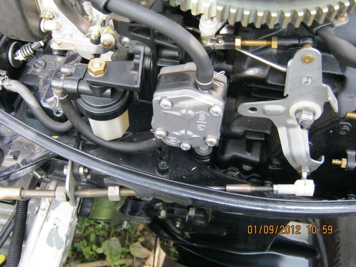

Терик сказал(а):
...Интересно было бы глянуть как у нее подходят троса газ/реверс...
Завтра зафотаю. Если на рыбалку не сдуюсь,вечером выложу.

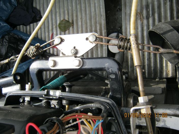

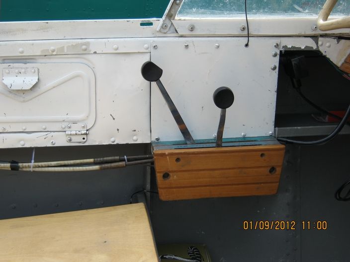

Вот так у меня было с советским ДУ МОСКВА и СОВЕТСКИМИ тросами
Реверса фотки не нашел-но принцип тот-же к рычагу через болт

....Дак на средней фотке крепление троса реверса частично видать...
В-общем у меня на Мерке 30 (та-же Тоха) абсолютно идентично троса стояли, и тоже с машинкой от Москвы :D Троса лучше имп взять, с советскими чёткость включения намного хуже :yes: Только ешшо рулёвка фирменная была... Ничего там сложного нет.. Руки приложить и всё :yes:

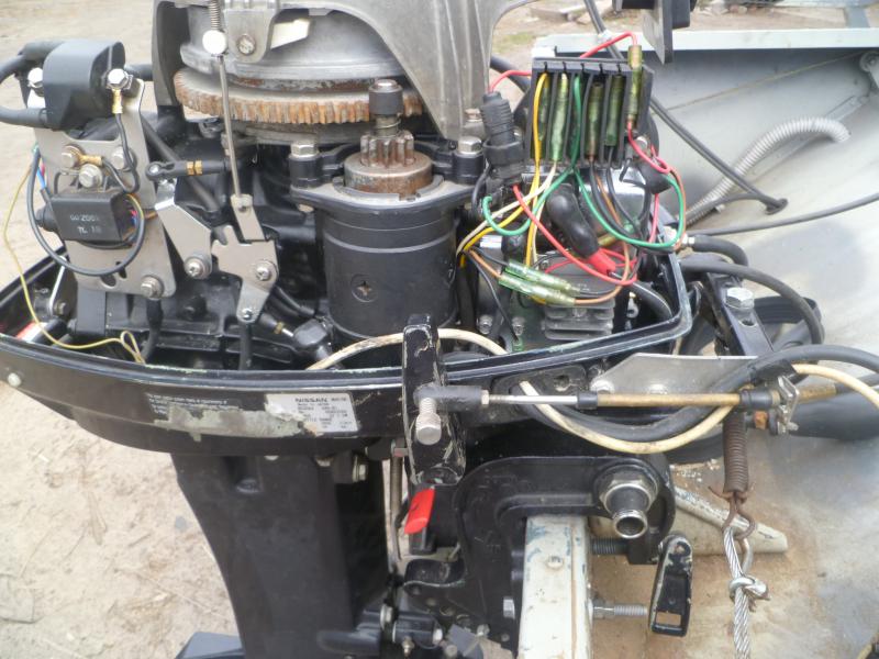

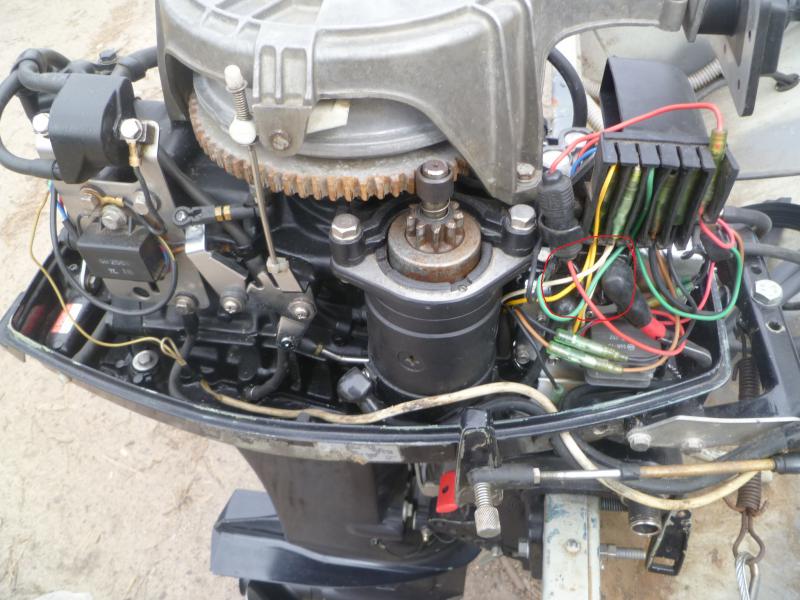

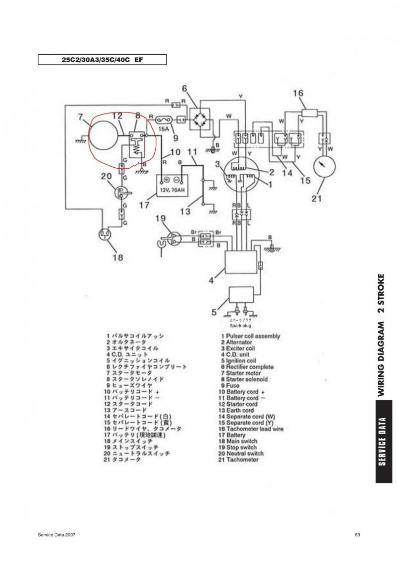

Ребята, помогите подключить стартер. Вопрос: на фото обвёл то чего у меня вообще нет, но стартер стоит и от него выходят два толстых провода (я думаю прям к АКБ).Если я правилино понимаю, при подключении к АКБ проводов, стартер сразу включиться. Как сделать подключение запуска с помощью ключа(кнопки), Помогите кто знает или хотя бы схему(хотя лучше на пальцах), желтые стрелки указывают на кабеля АКБ:правильно?
LPB
10.05.2010
1 634
93
Прогресс-2
HONDA BF-30
Дык, у лодочного стартера соленойд с контактором запуска стартера стоит отдельно-отдельная деталь. Клемника может и не быть , вот контактор нужен-его надо докупить или сделать из втягивающего реле -например АМ ВОЛГА.
Красным обведено реле тяговое(маленькая черная коробочка :) ). На нем справа + от АКБ,слева провод на стартер. Из втягивающего два провода торчат,черный и зеленый. Черный на массу. На зеленый + подаешь,стартер крутится. Да,минус с батарейки на поддон.

Ребята стоп, давайте по порядку:
1)двигатель достался мне с отрезанными стартерными проводами,провода прикручены к клеммам стартера(с низу - , справа вверху +).
Вопрос к 1) будет ли срабатывать стартер если подсединить к АКБ
2)Нарисуйте схему (LPB писал "Клемника может и не быть , вот контактор нужен-его надо докупить или сделать из втягивающего реле -например АМ ВОЛГА") этого клемника и расскажите как мне его сделать ПОЖАЛУЙСТА
С тягового реле идет тоже толстый провод
3)на фото стоит какой-то радиатор-это випрямитель?

Ребята я по моему затупил.
Тяговое реле на Тохе 30 это тоже самое, что и втягивающее на авто.И мне тупо можно сколхозить туда втягивающее от авто.
Больше ни чего не надо?
неа. ничего

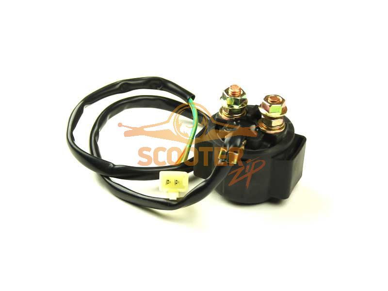

Можно поставить реле стартера от китайского скутера. У меня такое стоит. Цена вопроса 200 рублей.
Да,выпрямитель + реле-регулятор.
