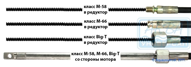

Вообще трос по редуктору. Самые распространенные М66 и М58 для слабых редукторов. Биг-для больших катеров. Честно даже редукторов таких живьем не видел.

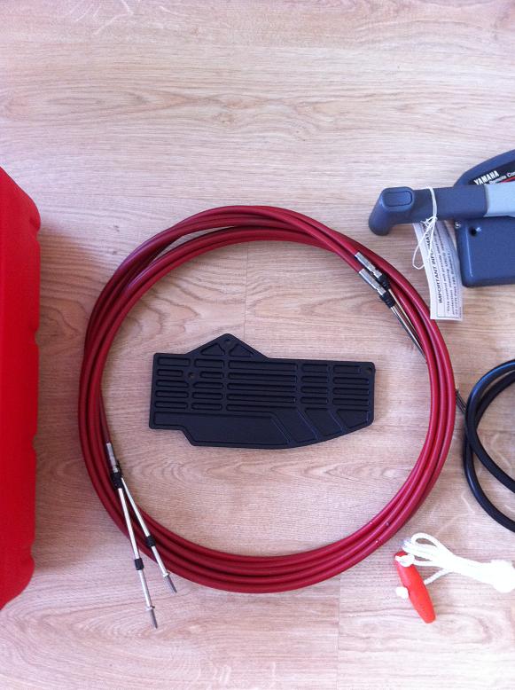

В комплекте с Yamaha 30 идет 703 машинка ,а с ней троса 15-ти дюймовые......Что надо новые троса покупать или эти можно приладить?????

Лучше троса обменять у диллера на 13', если нет такой возможности, можно оставить, но будет большая петля, моленько не эстетично...

ОК. Спасибо попробую договорится,а там уж посмотрим.....А редуктор какой посоветуете???....есть какие-то с планетаркой,честно не очень в этом понимаю....и чем 66 трос лучше 58???...в 58-ом вроде крепление через винт(понадежнее)или ошибаюсь????

М-58 тонкий он, запас прочности не помешает, а разница в цене небольшая. Что касается редуктора, то вот тема: topic1953.html там мой пост...

М-58 расчитан на 55 сил так что для 30 само то.а троса газ реверс тоже пакатят .длинные это не короткие если борт зашивать то в борту можно троса зигзагом пустить.

Подтверждаю, всё так и есть, это про рулевой трос. Длинные троса газ-реверс, те что 15-тые красные, ну очень хорошие, оригинальные всетаки, в край петлю можно и двойную сделать, а по рулевому, на Ю-2 спокойно 13-тый встает.

Приветствую всех. Лодка друга - мотор с короткой ногой, троса управления Ямаха 15 фт (петля в рецессе, ничего не мешает), редуктор с тросом от Баджера 13 фт (руль справа, трос справа). Моя лодка - мотор с ногой L, троса управления 13 фт, редуктор с тросом от Баджера 13 фт (руль справа, трос справа).
