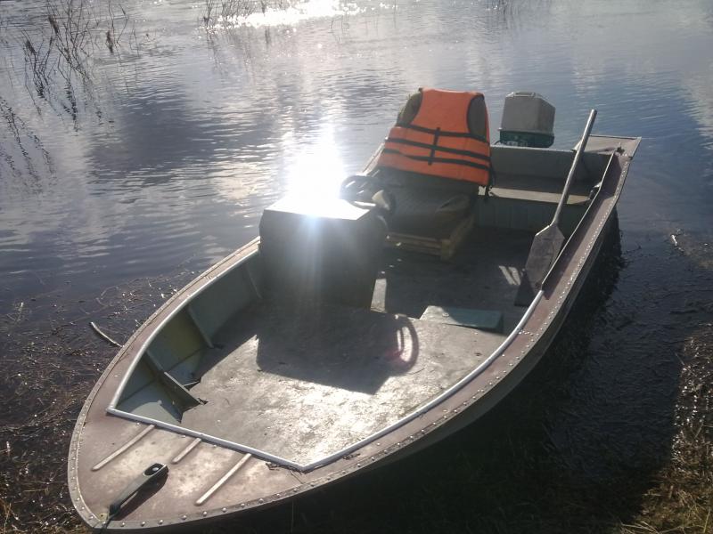

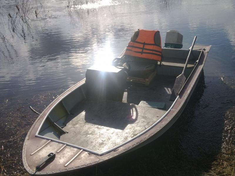

Re: Длинна рулевого троса на южанку?????
О,год уже сюда не заглядывал...В прошлом году не успел к сезону доработать по-хорошему,да и в этот раз ещё не всё успею...только пока две новые сидушки сзади поставил, да леера прикрутил...планирую вторую консоль и стекло поставить...если успею...(фото прошлого года)
