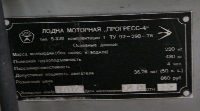

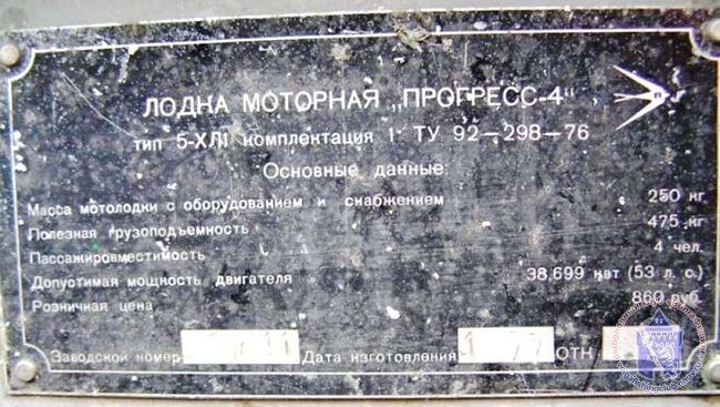

Во второй половине 70-х годов часть лодок имела допустимую мощность ПМ,- 53 л.с.(видимо так получалось по формуле расчёта). Потом эту "странную" цифру округлили и перед окончанием выпуска в 1982 году лодка имела максимальную мощность ПМ до 50 л.с. А ПМ до 60 л.с. видимо были на лодках специального назначения и не продавались населению, а попадали людям после их списания с флота.

Заметна разница в весе. Возможно в этом и есть причина в мощностях.
Масса указана "с оборудованием и снабжением" и "без колес и водИла" - вот и разница :pardon:

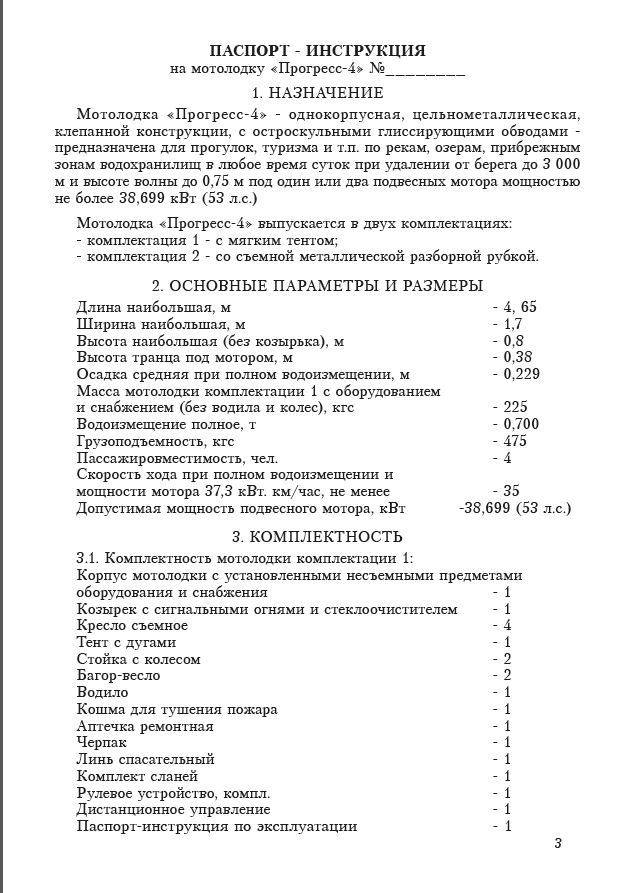

Как-то так...
