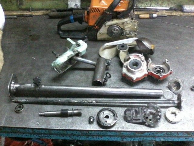

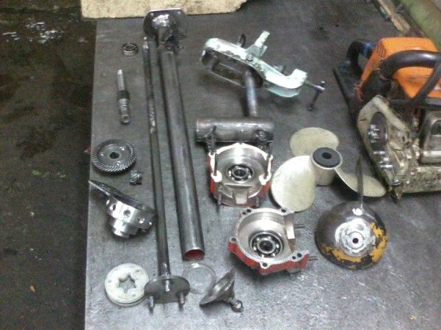

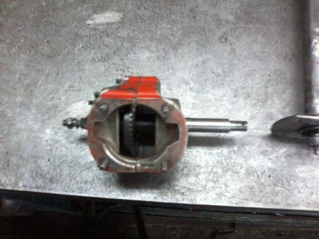

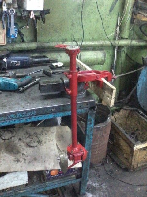

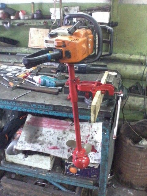

Задача была такая: сделать универсальное плавсредство, все равно на рыбалку пилу с собой вожу всегда, рыбачу тока спиннингом, изредка сетки, самосплавом по реке, реки небольшие, Кемь и Кеть красноярского края енисейский район. Лодку купил давно в 2003 году, в принципе брать лодку больше смысла нет, до прошлого года греб веслами, чет надоело и расстояния надо б побольше преодолевать, а на веслах далеко не уйдешь. Вот и решил еще в начале зимы на пилу приладить винт, эту приставку магазинную увидел только вчера, мож и к лучшему, а то равнялся бы на ее характеристики слепил бы хрень. Что получилось у меня можно посмотреть здесь. Если интересно могу фотки начинки выложить.

я же говорил - будет быстрее, чем на веслах. а с учетом того, что этот плм легко превращается в пилу - это неплохой вариант для заданных условий. Юрий - респект!

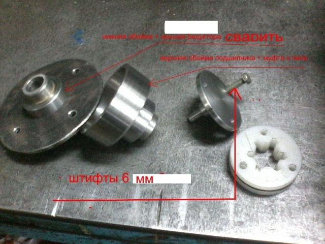

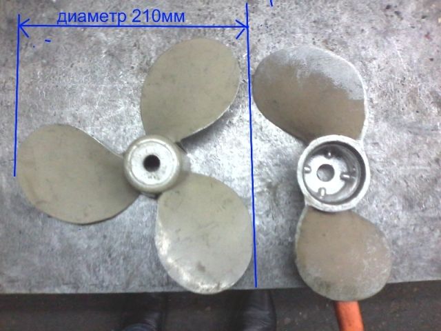

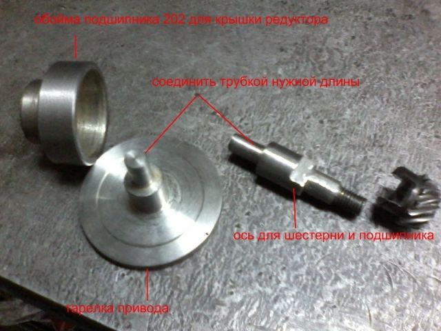

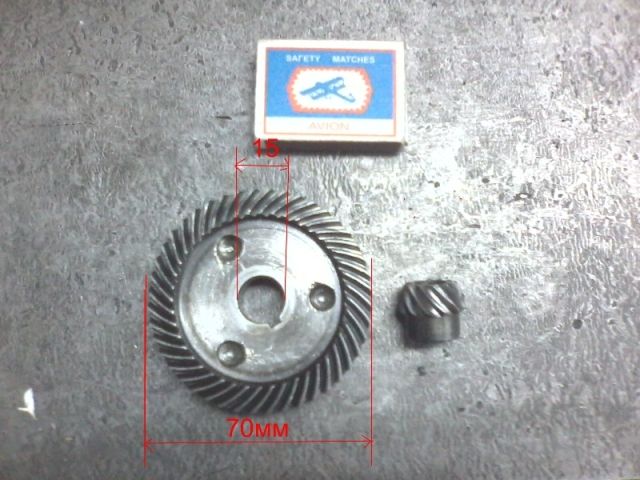

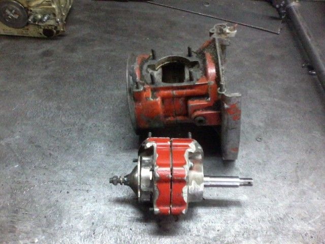

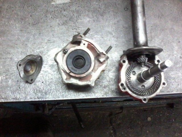

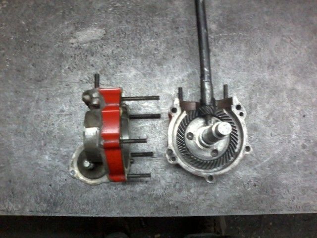

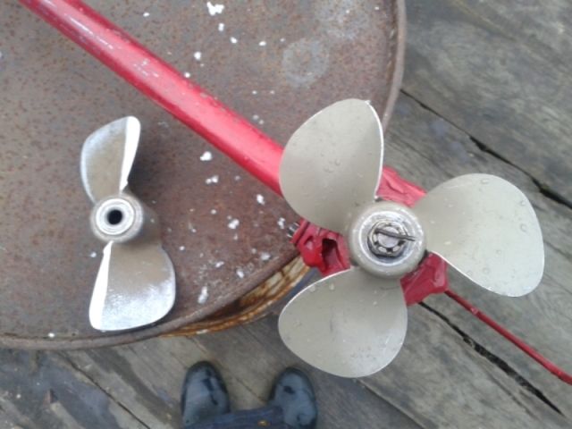

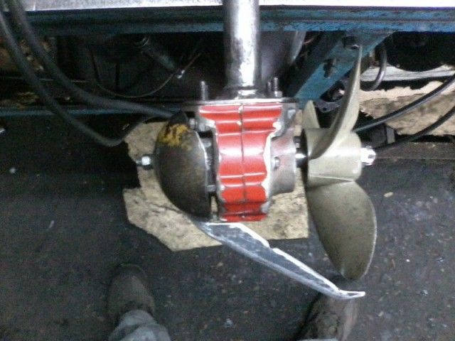

Корпус редуктора из картера бензопилы урал и подшипники и сальник уже есть, шестерни с болгарки 2 квт п.ч. 3.5:1, винт не знаю от чего 210 мм, но испытания показали что очень тяжелый, даже сцепление кипит видимо буксует, обрезал до 165, теперь нормаль. Облегчение второго винта(2лоп) чуть больше чем 3лопастного, дало прибавку оборотов, но скорости не дало, даже чуть упала, плавает от 6 до 7 км.ч по навигатору. На тройном винте стабильно 7 км.ч хоть один хоть вдвоем, для большей скорости упор на винте нужен больше, но тогда не вывозит движок, на течении еще не пробовал думаю те же 7 км.ч пойдет. ;)

увидел винты от "Москвы" - екнуло сердце :shock: . в прошлом году едва нашел, изрядно покоцанные, а тут - нулёвые винты обрезают люди без жалости! :?

Винты товарищ подогнал, сам не помнит отчего, у него Ветерок, бери говорит, режь не жалко, ну я и подогнал под свой моторчик. Я думал все уж на иномоторы перешли, смотрю, ан нет, у многих советские еще.
