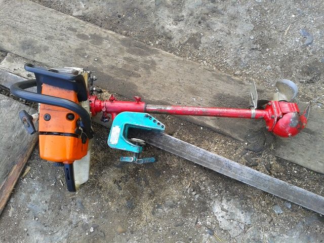

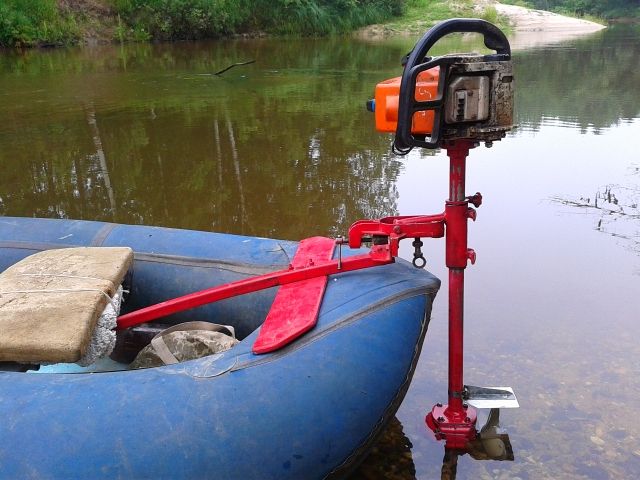

Юрий штиль А можно показать как это все крепится ? Что за подвеска? Спасибо.
Вот фотка, надеюсь всё видно. :)

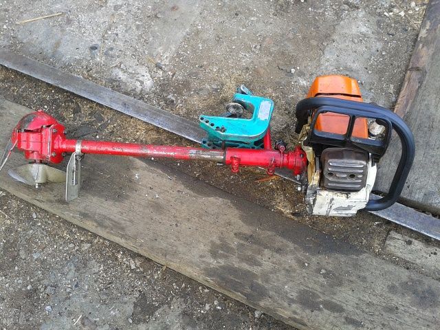

podvoks

Скажите пожалуйста, а сцепление из чего сделали?

Я не правильно выразился, как шестеренку сцепления пилы с валом соединили.На фото видно белую запчасть ее вручную сделали?

Муфту(шестеренку сцепления пилы с валом) выточил на токарном(болгаркой пилится но плохо), из капролона(твердый пластик), отверстие для звездочки вручную, с помощью: трафарета, сверел 2 размеров и напильника.

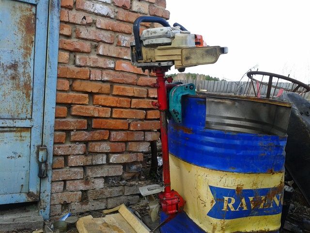

В продолжении темы; прокатавшись лето, осенью попробовал заблокировать сцепление, потому что возникло подозрение что оно буксует, просверлил чашку сцепления и вкрутил винт на 6, оказалось что движок только только выходит на средние обороты или чуть выше средних, ессно ему это тяжело и он не отдает всю мощность, к тому же сцепление греется. Однако надо еще облегчать винт, чтоб движок вышел на большие обороты, а блокировать это неудобно и запуск плох и вообще. Поглядел на заводские моторы 2-2.5 сил, у них винт меньше моего на вид, не знаю только как шаг винта при этом.

Всем привет, несмотря на приобретение ветра 8, пиломоторная эпопея не закончилась. Нога та же, пила мощней, штиль 361, переделал крепеж к транцу, так как испытывать теперь буду на пвхашке смарт 310ле. Нога осталась универсальной, по прежнему можно ставить 180 штиль, нужно только менять муфту привода, так как звезда 361 другая. Ну и винт, так как этот тяжеловат для 180, для 180 есть двухлопастной, он полегче. Сделал только сегодня, на воду не выезжал, че то холодина у нас стоит, аж снег прокидывает, может на первомайские выскочу. В бочке погонял, бурлит, чуется моща. :D
