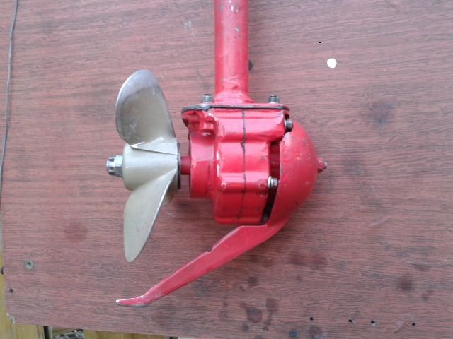

Не уверен что перегрузил Салют 2 силы и косилка 2.1лс, Один раз круиз вокруг острова 1.5-2км вверх и столько же вниз, течение 5-6 км час-пластик подплавился -Салют у меня относительно тихо работает. Предаточное 12:22

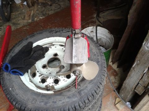

Подумал тут, кавитационное весло не сделал, в принципе глубина погружения у меня регулируется легко, но не гасит ли скорость более глубокое погружение дейдвуда, а так если повыше подниму воздух прохватывает. Вопрос и такой есть, если сделать пол пожестче, не прибавит ли скорости ну хотя б до 10 км.ч.

Жесткий пол прибавит скорости,АНТИКАВИТАЦИОННАЯ плита нужна, мотор низко опуская теряете скорость, узкая корма препятствие к выходу на режим.

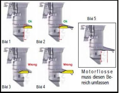

Не все аббревиатуры еще знаю, что за АКП?

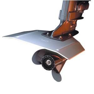

10 101
1 480
Главное правильно разместить как на картинке.

Понял, АКП-антикавитационная плита. Как бы это крыло меня совсем не утянуло, если чуть угол наклона не угадаешь. И вообще оно похоже на увеличитель АКП, чтоб на малой глубине погружения ходить.

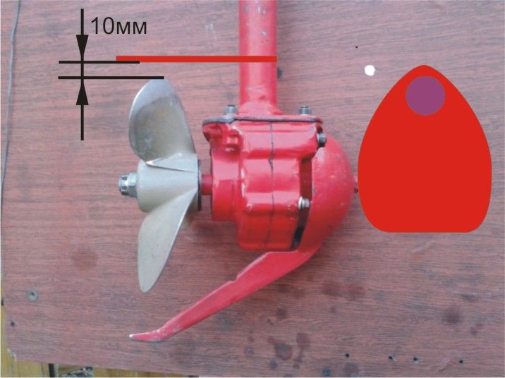

Просьба дать совет какого размера сделать АКП и на какой высоте от винта расположить.

Я бы так сделал, передний колпак на редукторе поострее, меньше сопротивление будет :)

Значит длиной до конца оси, а ширину наверно мм 100 хватит. А колпак острей не с чего, этот имеет круглую форму, как шар, думаю лучше уже не будет.
10 101
1 480
Уж больно колпак не айс, поищи фару с мопеда, как на Риге педальной были :) ,к скорости будет плюс.

Поищу чего нить, только фара тонкая, как к ней варить шпору, если только на гайки корпуса перевешивать, а колпак отдельно.

Алекс в душе и по жизни дизайнер-я бы с колпаком не мудрил, красивей конечно,но редуктор хуже охлаждаться будет и винт почти перекроется. Зазор бы сделал 6-8мм

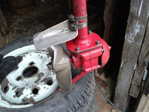

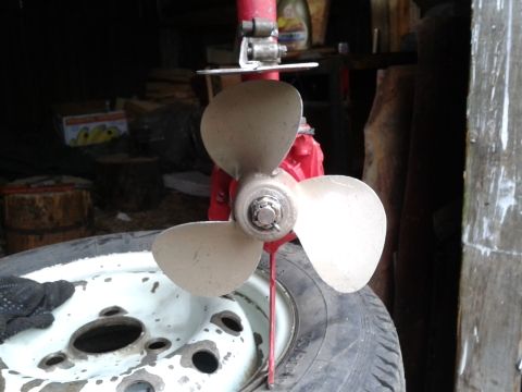

Сделал дно из фанеры и акп, на глаз скорость явно больше, но навигатор уперся в 7км.ч ну иногда 8 показывает, испытывал по стоячей воде. :?

Да по любому не вскипит редуктор мой, у меня же выхлоп по дейдвуду не идет, че ему грется. Не знай колупаться ли с ним еще или успокоиться на этом, как погода будет (сча дожди замаяли), сгоняю на рыбалку, а там посморю как что, может и обтекателем займусь.
Юр, ИМХО на такой "жужжалке" 8км/ч на Уфимке - супер результат! :snimau shlyapu: .... "лучшее - враг хорошего" :yes:
