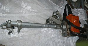

Вот мой маленький гибридик.

Винт китайский как для 2.5 моторчика обрезан со всех сторон.
А редуктор с чего? Какое п.ч., сколько идет по навигатору? на какой лодке использовался? У кореша есть нога с Камы, но я прикинул ее п.ч. на редукторе, со штилем перебор будет, 6000 на винт.
