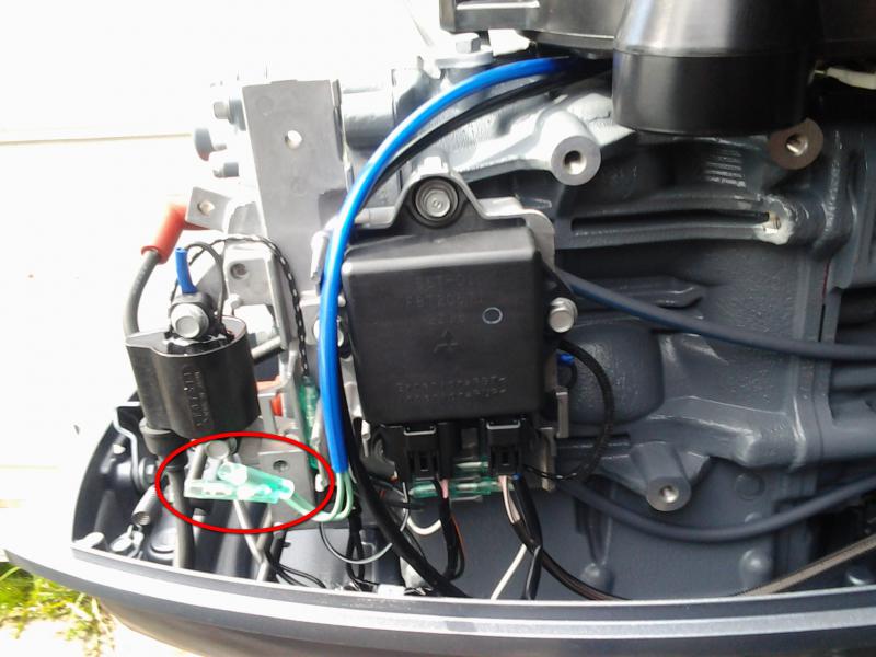

Саня С сказал(а):
от 12 до 50 где то...переменки! они просто висят или вы их отключили?
Да,просто висели,под пластмассовой крышкой.Можно ли фару подцепить?,потом уже таблетку повесим

LPB сказал(а):
DV77 сказал(а):
а не две ли генераторные катушки магдино под маховиком http://www.water-club.ru/features.php?g ... 40X#dopinf
И что если 2? Пользуйтесь МЕГАЗИПОМ, удобнее.
ну это все меняет,осталось поставить доп.выпрямитель(можно вынести поближе к панели управления) и вперед.Или я ошибаюсь?

Выпрямитель любой и лучше вешать на двигатель. Но нужно помнить что в зависимости от нагрузки подлюченной к источнику и оборотов двигателя напряжение после выпрямителя меняется в очень широких пределах от 8-10вольт до 40-50.
На Вихре, к примеру, 11-13 вольт гарантируется только при подключеной активной нагрузки в 30Ватт. Для питания прожектора, как вы хототите, выпрямитель не актуален, можно без него.
