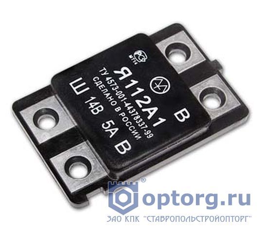

Регуляторы напряжения Я112А1, Я112В1, Я120М1, 17.3702 в простонародье - "шоколадки". цена 90-300 рублей. Возможно ли использовать на подвесники в замен довеска за 3000 руб?
схема и описание http://vksn.narod.ru/auto/rr112.html
Диапазон рабочих температур, °С -45.. +100
Номинальное напряжение регулирования, В 14,0
Напряжение регулирования с АБ* при t°=(25 ± 2)°С и нагрузке генератора 3А, В 14,0 ± 0,1
Напряжение регулирования с АБ при t°=(25 ± 2)°С в диапазоне нагрузки генератора от 3А до 0,9·Imax**, В 14,0 ± 0,2
Максимальный ток выходной цепи, А 5,0
Термокомпенсация напряжения регулирования, мВ/°С -3,0 ± 1,5
Остаточное напряжение на выходе "Ш", типовое / в модификации 2010 года, В 0,8 / 0,2
Максимально допустимое длительное воздействие повышенного напряжения питания, В 18,0
Максимально допустимое воздействие повышенного напряжения питания длительностью до 5 мин., В 25,0
Максимально допустимые импульсные перенапряжения в зависимости от формы импульса по ГОСТ 28751, В 120,0

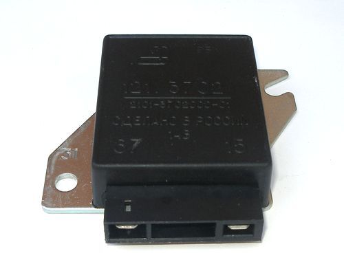

ВСЕ регуляторы напряжения меряют напряжение не где-то там, а в месте их подключения. В случае выносных регуляторов напряжения, он будет поддерживаться напряжение в той точке электросети, к которой вы подключили питающий провод. Если вы его подключили к клемме катушки зажигания, то гарантированно только в этой точке будет нужное напряжение. Про остальные точки бортовой сети регулятор просто не знает. Это же утверждение справедливо для «шоколадок» Я112 (о них буде рассказано ниже). А вот импортные регуляторы, встроенные в генератор, а так же родной для 21-й Волги РР-24 контролируют напряжение именно на выходе генератора.
Регулятор напряжения «жигулевский». Номер 121.3702. Бывают черные, бывают белые с дополнительной лампочкой наличия зарядки, бывают двойные (два регулятора в одном корпусе ,если сгорел один, можно переключиться на другой).
  • 22,2 КБ Просмотры: 16 186

..не удержался...пошел и купил как на фото выше. По размерам чуть меньше чем пачка сигарет. Цена за РР для копейки 90 руб.

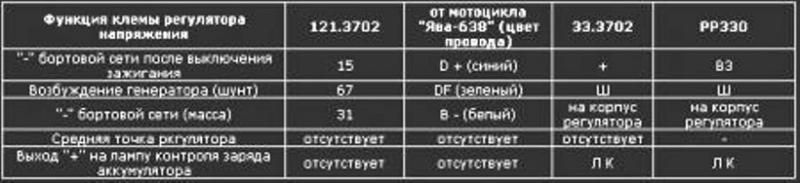

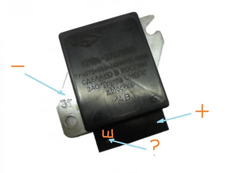

Маркировка клемм регуляторов напряжения.
:unknown: эксплуатация генераторной установки с полупроводниковыми приборами, без аккумуляторной батареи, настоятельно не рекомендуется; :sorry:
Саня С
16.03.2012
3 263
135
Badger Duck Line 300 AL
Merkury 8М
Что за шунт? Куда что цеплять?
daryinalexej
28.07.2012
841
Южанка-2
Вихрь 30
Саш, все регуляторы напряжения для автомобильных генераторов регулируют напряжение на выходе генератора путем изменения (регулировки) тока через обмотку (обмотки) возбуждения этого же генератора, в ПЛМ обмоток возбуждения нет, за место них стоят постоянные магниты с постоянным значением напряженности поля. Как эти регуляторы будут регулировать ток через обмотки которых нет?
daryinalexej
28.07.2012
841
Южанка-2
Вихрь 30
Вот как раз к той обмотке которой на ПЛМ нет :D . Понимаешь в автомобильном генераторе обмотка и на статоре и на роторе, одна с которой снимается напряжение, а на вторую подается напряжение с регулятора, а на ПЛМ обмотка только на статоре и использовать автомобильный регулятор на ПЛМ невозможно.
Саня С
16.03.2012
3 263
135
Merkury 8М
жаль :sorry: . пусть переделывают авто под подвеснеки :eek: !

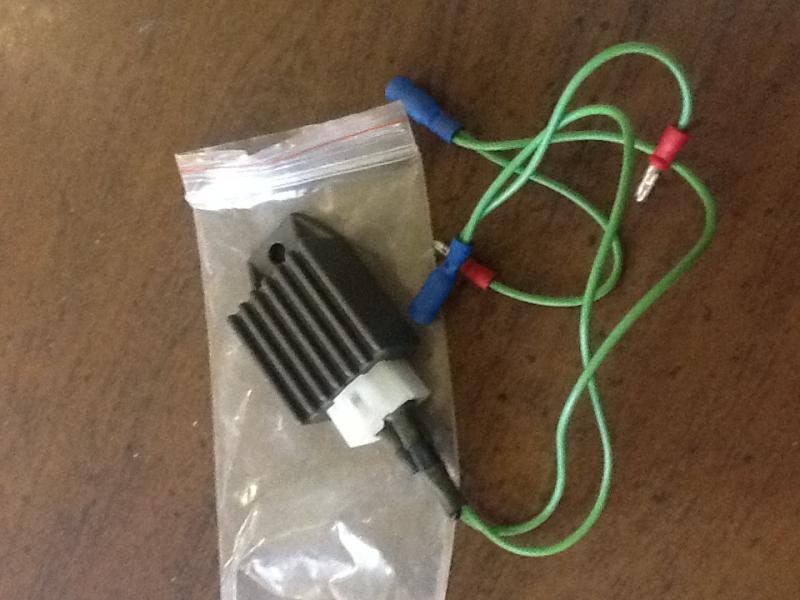

Говорят (с), что Регулятор от скутера (тырчика) можно использовать и стоимость у него рублей 300...

как его подключить чтоб использовать штатный выпрямитель? И как без выпрямителя для вихря, нептуна???
mishgan074
06.08.2012
132
Магнитогорск
Нептун 2, был Крым
Yamaha 40 V
Саня С

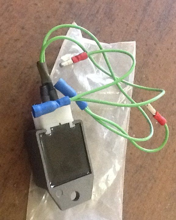

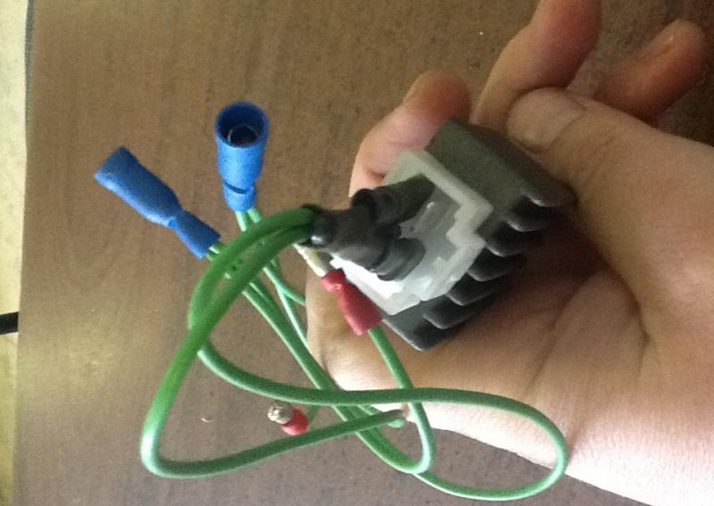

Выложи плз, фото стабилизатора, может подскажет кто )
Я просто с тел пишу...
Саня С
16.03.2012
3 263
135
Merkury 8М
С Скутера.

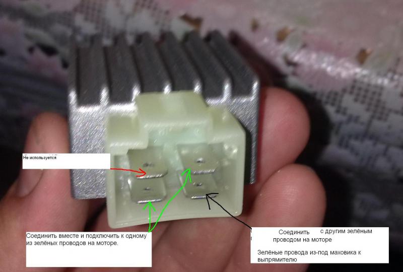

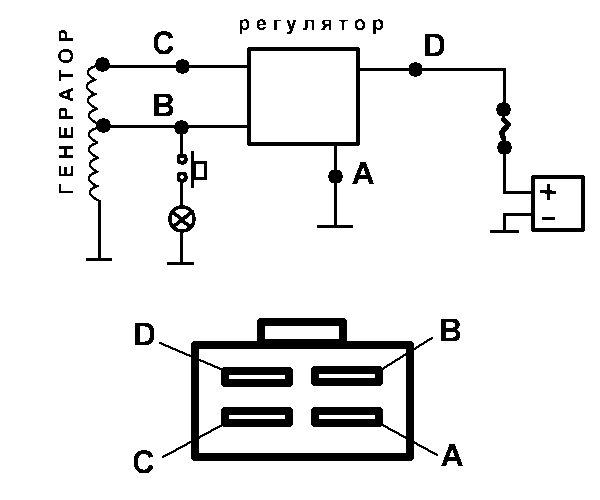

схема подключения со штатным выпрямителем.Регулятор от Хонды Дио
mishgan074
06.08.2012
132
Магнитогорск
Нептун 2, был Крым
Yamaha 40 V
Респект :good: :good: :good:
igorM_
02.09.2010
255
Измаил, Украина
МКМ
Вихрь30,СУЗА15
Если точнее, не регулятор а ограничитель.Если генератор ПМ выдает более 6А, то ограничитель не годится, можно спалить генератор мотора. Для мощного генератора необходимо другое решение, можно сделать на базе автомобильного регулятора от генератора Г221(Жигуль, Волга, Москвич).

igorM_ сказал(а):
на мотах стандарт 6А :good:
