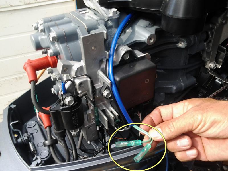

под колпак...выход двух зеленых проводов из под маховика

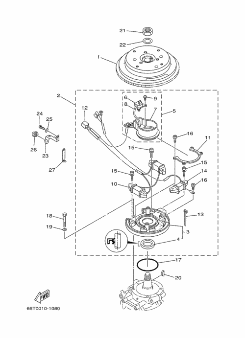

А если нет ни генератора ни стартера Ямаха 40xмнs(Jet) ,тогда как быть с зарядкой АКБ?Ставить таблетку от вихря?

Саня С сказал(а):
..как это нет генератора, :unknown: куда делся?
по каталогу мегазипа есть :?
http://www.megazip.ru/ru/outboard/yamah ... 23#g119830
Спасибо,буду смотреть,или электрика приглашу,вообщем надо найти куда подключать

подскажите фару на эти провода цеплять мотор Ямаха 40xмнs(Jet) и сколько вольт выдаёт
Саня С
16.03.2012
3 263
135
Badger Duck Line 300 AL
Merkury 8М
от 12 до 50 где то...переменки! они просто висят или вы их отключили?
