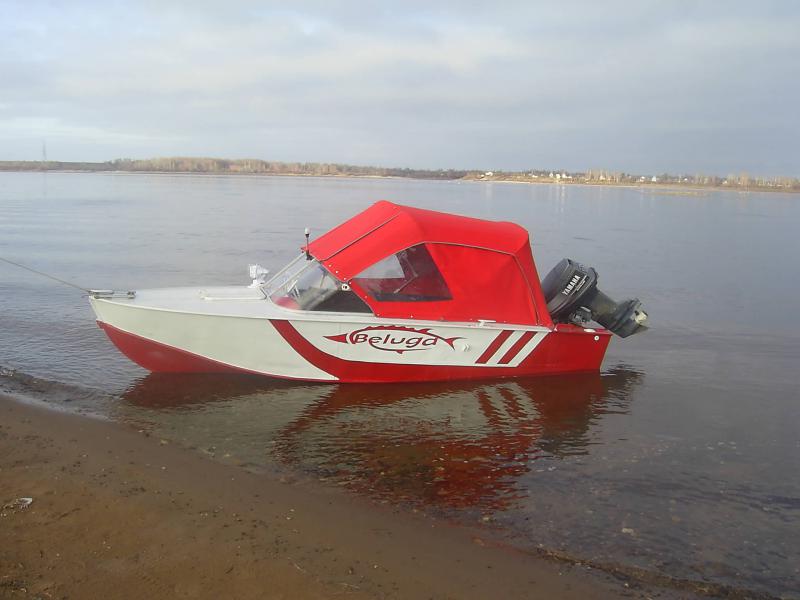

Всем Привет!!!! Седьня не выдержало сердце рыбака, погода класс , в 12 закончил работать ,зацепил кораблик и на волгу.......... видео не грузит, инет тормозит ....как загрузится выложу...... вообщем стреляет как из пушки, :good: :good: :good: :good: но походу высоковато транец...... с места нажимаешь полную гашетку, выстреливает ( еле за руль держусь, но если идешь ( например 15км ч) и нажимаешь полный, как будто сцепление буксует ( кавитация) , сбрасываешь полностью и опять газу, полетел и при правом развороте сразу верещит!!!!!!!!!!!!!! Скорость по течению 52-54км.ч,против 49-50!!!!!!!!! я 90 кг+ Юрка 100+ бенз 30лит+ шмурдяк и с тентом!!!!!!Кавитационная плита на уровне киля ( может на мм или двамм выше) :unknown: проффесионалы, скажите на сколько транец подрезать :?

По плите я б наверное приспустил минимум на пару см. точно... мож на 3 даже, потом ежели чего приподнять на болтах можно будет с реечкой ;)
з.ы. У себя срезал 4см.

Спасибо!!!!Тож думаю см 4 подрежу, а там , если что, подложить!!!!!! :yes:

По ходу Ямаха длинноногая. Думаю надо чуть изменить угол наклона мотора. На два-три градуса. Было так у меня.

Спасибо!!! Полтинник реально :good: :good: :good: Самолет блин!!! Правда сравнивать не счем :pardon: Мне скорости хватает :yes: По скорости одинаково идет что с мерком , что с ямой, но яма реально его выплевывает на глисс моментально!!!

Пробовал во все "дырки совать" :jokingly: Сейчас на третьей , всех больше понравилось :yes: :jokingly: Блин читаю, сам смеюсь что написал!
