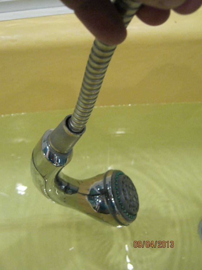

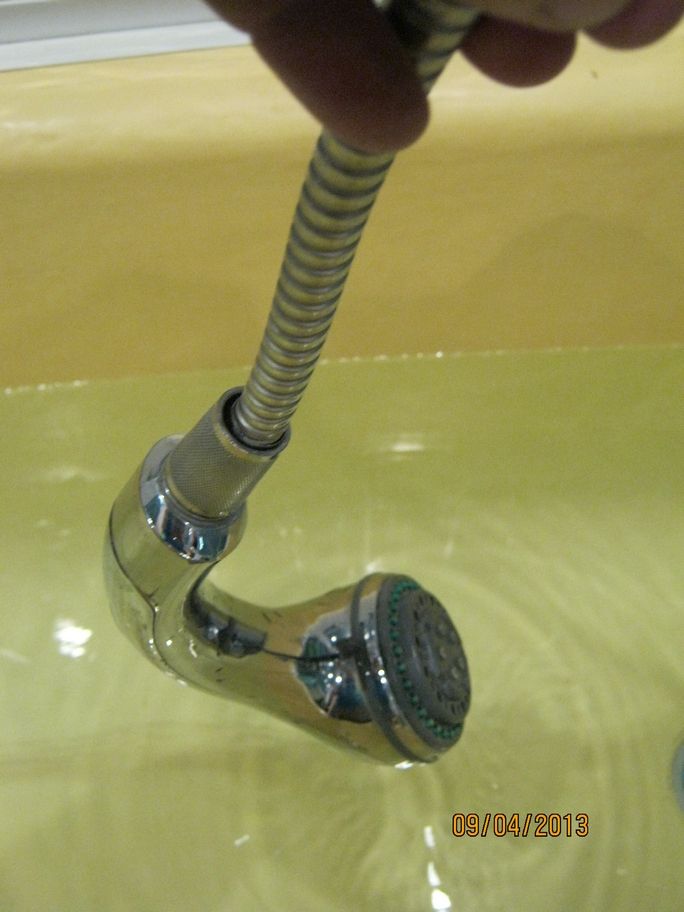

Если кто сомневается в "правильности" теории водомета проведите дома в ванной простой эксперимент. Налейте в ванну воды, возьмите лейку душа за шланг утопите ее, держа шланг вертикально лейкой вниз, откройте сильным напором воду в лейке, и попробуйте вынуть шланг с лейкой из воды на воздух...снова опустите в воду. Вам, я думаю все станет ясно, по крайней мере как работает водомет. :)

Эксперимент с душем совершенно никак не связан с водометом. Когда вы отпускаете душ с напором в воду, струи воды начинают разгонять водный поток, вода которая находиться перед душем начинает стремится назад, захватывая душ. Эффект тяги как бы пропадает.
