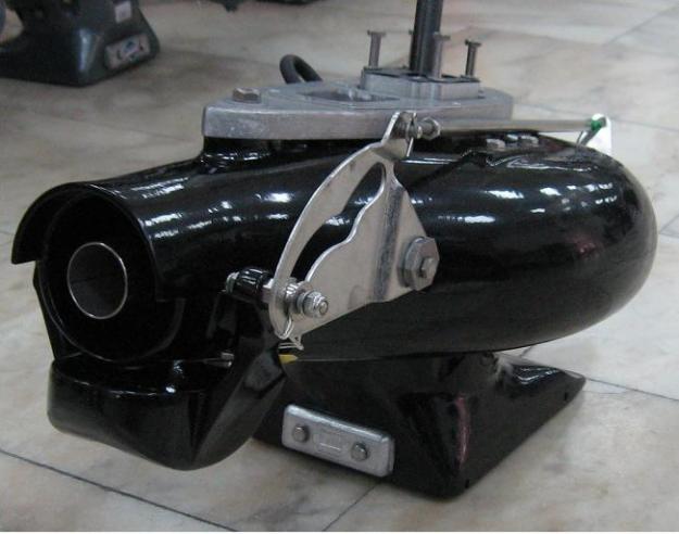

И если кто то осведомлен . Если на обычный ПЛМ ставить водометную насадку или как она там правильно ( не важно) то теряется какое то количество мощности. Как это обстоит в варианте стационарного двигателя ? Может быть кто то в курсе ?

Водомётная насадка на винт, гораздо менее эффективна, по сравнению с каноническим водомётом, потому как теория требует, что бы водомётная струя вылетала в воздух, выше ватерлинии, водомётная насадка этого не позволяет на сколько я знаю, и по сути является просто защитным кольцом на винте.
я вот про такую
W1W
10.02.2012
283
Актау
DORAL 300 SCV, Sea Doo Islandia
2 х MERCRUISER MIE 350 MAG MPI, Mercury 240 Jet Drive
Re: Водомёт или Плм . Выбор плюсы и минусы.
Такая по ходу будет работать как нормальный водомёт, сопло таки должно быть установлено выше нижней точки транца и тогда на глиссе оно будет выше ватерлинии.
