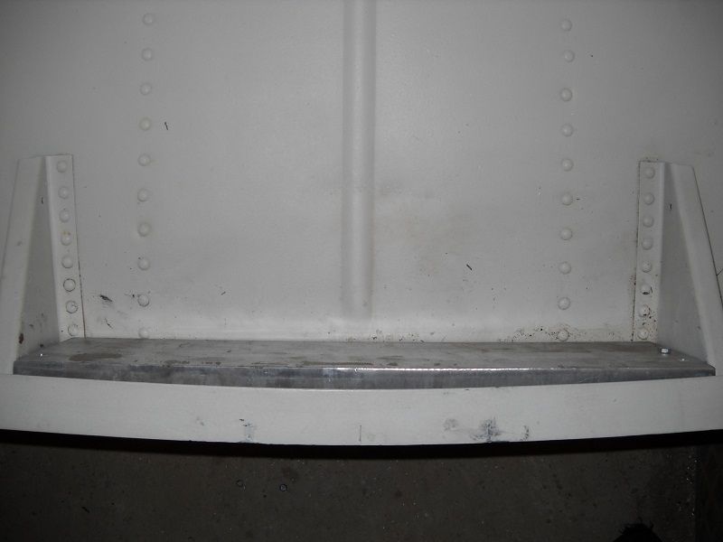

просто Андрей
24.05.2012
1 915
91
РТ, Казань
Grizzly 580
Mercury 100
  • 74,8 КБ Просмотры: 3 452
K A I
07.08.2010
520
Кострома
МКМ
Ниссан Марин 30
Андрей, я правильно понимаю, это вид на транец сверху :?

K A I сказал(а):
Вань, так махани 25-й сразу, а 23-й как грузовой. Лодка то позволяет ;)
Сань .. хорош прикалываться.. :hahaha: , а то Иван и вправду гребала такие начнёт подыскивать... Пусть лучше заклёпки начинает искать :) :yes:
Да. :)
Иван777 сказал(а):
просто Андрей А мотор я не буду вешать на транцевую плиту там другая задумка! Да и понятно дело что стандартным он не останется! 60 сил повесить без усиления транца я что камикадзе?
Ты мысль не понял, это иностранные 25лс сделали с транцем, изначально спроетированным на советские 30лс, а что тогда сделают иностранные 60лс со всей лодкой в целом, когда она тоже спроектированна изначально на советские 30лс, да еще и изготовленна более 30-ти лет назад, усталость металла и длительная нещадящая лодку эксплаутация и всё такое, плюс к этому, то что АМГ мягкий. :(
