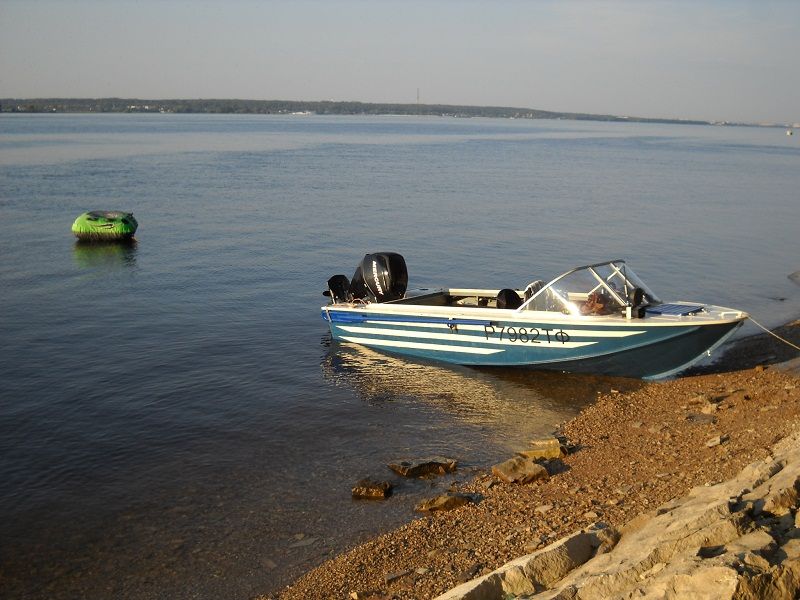

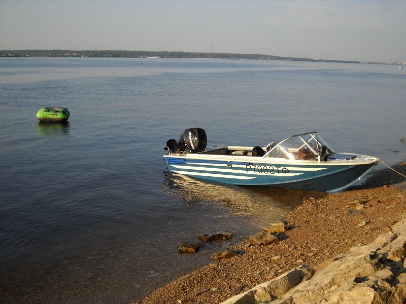

И будет нырять :hahaha: , ведь ты сам себе на уме, других не слышишь. :unknown: А по поводу моторов, я ведь не брак, рыбы у меня на борту много не бывает, так на поесть только, а то и ту отпущу, как настроение будет, а бак у меня всего лишь 25литров, и то искатать за выходные не могу, докатка 12-ти литровая лежит невостребованная с майских :good: , да и дельфина я вылечил. :hahaha:
  • 97,5 КБ Просмотры: 1 961

Просто на одной казанской Ю-2 киль у транца срезан напрочь и заварен, на ней тоже стоит такая Хонда с тримом, всё хорошо, но хозяин говорит что под нагрузкой(с ватрушкой) прохваты присутствуют.

Да ватрушки вообще без проблем. :good:

Спасибо Андрей,успокоил.А "кораблика" по-красивше я и не видел. Ветровик(лобовик) сам делал, или покупной?Я в раздумьях на счет его(С одной стороны - есть халявное огрстекло,навыки как гнуть тоже,но сверлить уже не хочеться.С другой стороны - загиб алюминиевого профиля,ну и не дешевый поликарбонат.)Буду дважды благодарен за инфу по ветровику с калиткой к Южанке 2.

Я покупал, время поджимало, но никому его не советую, кроме внешнего вида, там нет ничего. :( Делай сам, тем более оргстекло есть, поликарбонат по сравнению с ним ......мо собачье, как я не люблю всё новое, хоть что нибудь бы хорошее придумали, а теперь оргстекло толком не найдешь, да и цены на него сразу задрали. :( При изготовлении лобняка исходи из того, чтобы верхняя его планка была на уровне твоей переносицы, и выше не надо, и ниже тоже, а тогда у тебя будет возможность смотреть поверх стекла, и поток воздуха на ходу будет уходить выше головы. :good:

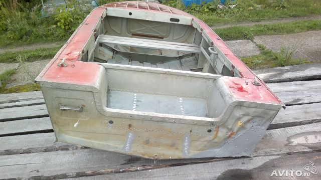

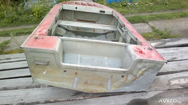

Всем привет, подскажите кто знает. В общем Ю2 беру только для рыбалки, нос будет вырезан и усилен, возможно буду наращивать борт ну и так еще некоторые задумки есть, то есть вес у нее увеличится килограмм думаю на 50, очень хотелось бы что бы скорость была за 40км. Загрузка 2 человека по 80кг + еще экипировка 40-50 кг. Читал тут что ставят как 15-18 так и 60 л.с. Какой будет оптимальный минимум? Вытянет ли 30 такой вес на нужную мне скорость или лучше все же искать 40ку? Просто варианты ищу б/у и чем мощнее тем старее модель приходится смотреть.
И еще были сомнения по триму, на сколько он нужен и слышал что налетев на мель из за него можно серьезно повредить двигатель? По мелководьям ловлю не то что бы очень часто но бывает, думал о замене в виде гидравлических подъемников которые стоят на входных дверях и в багажниках практически всех авто (может они не так называются) Понятно что не смогу регулировать угол но поднимать двигатель весом более 60кг думаю станет легче.
