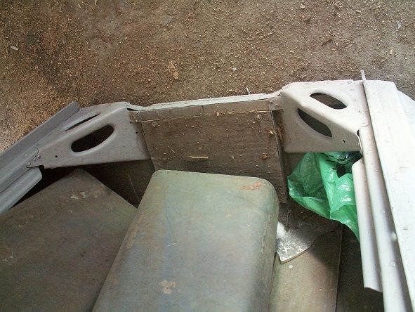

Мы усилили за 1 час.Расклепали косынки и вставили кусок нерж трубы 30х30х2.И опять все склепали вытяжными нержавеющими.Получилось мертво.

Извините за археологические раскопки (подъем старой темы), но... досталась мне Казанка М, которая ходила под Сузой 30. Думаю в тему будет, хоть дальше под 30-кой эксплуатировать не собираюсь
Когда начинал восстанавливать свою казанку, подчерпнул много полезного на этом форуме. Попробую вернуть должок, может кому-то мой опыт будет полезен. Может быть несколько сумбурно и затянуто - извиняйте :pardon:

Всё хорошо, НО есть несколько вопросов: куда будет уходить вода из Вашего узкого рицесса? откатная волна пойдёт не только в рецесс, но и вдоль него в лодку (корма у Вас будет загружена-вы, бак на 50 л. и мотор-нужно ставить перегородку) и у вас не предусмотрена страховка мотора. Удачи Вам.

Да, это всё понятно, справедливые замечания, Поясню (я ж говорю, там сумбурно) - отверстия с гильзами будут для слива воды из рецесса, но после того, как пройду техосмотр. У нас инспектора чудят. Рецесс им видите ли - "изменение конструкции". Поэтому на ТО съезжу без рецесса, с гладким транцем, а потом соберу всё с уплотнениями и на герметик, ну и отверстия для слива оформлю естественно. Сейчас задача дождаться жидкой воды, потому что на техосмотре в Тагиле меряют СО в выхлопе :shock:, покрасить лодку и нанести по правилам номера. Потом практически с голым корпусом без наворотов пройду техосмотр, и уж тогда буду всё по уму собирать.
Минимальную емкость рецесса делал специально - ИМХО глупо на такой лодке делать рецесс, который сам по себе может принять литров 40 воды. Она моментально не стечет, даже если шпигаты будут очень большими, и притопит своей массой корму, к тому же вся масса воды в рецессе выше ватерлинии, что хоть и не надолго, но убавит остойчивости. Перегородку между лавкой и рецессом буду поднимать само собой, просто забыл упомянуть об этом в видео. Сразу не делаю, потому что хочу понять, как лягут сзади дуги с тентом. Проект дуг я прочертил в компасе, а тент придется по месту шить. Из оксфорда. Всё это хозяйство должно в аккурат войти между мотором в поднятом положении и перспективной перегородкой-волноотбойником, но лучше всего прикидывать по месту. Ну до этого еще далеко пока кокпитом занимаюсь.. Страховка мотора тоже будет. Цеплять мотор планирую за вертикальные уголки снаружи транца. Они хоть и алюминиевые, но достаточно мощные и прикручены сквозь транец на 3 болта М8 каждый. Должны выдерживать вес мотора.

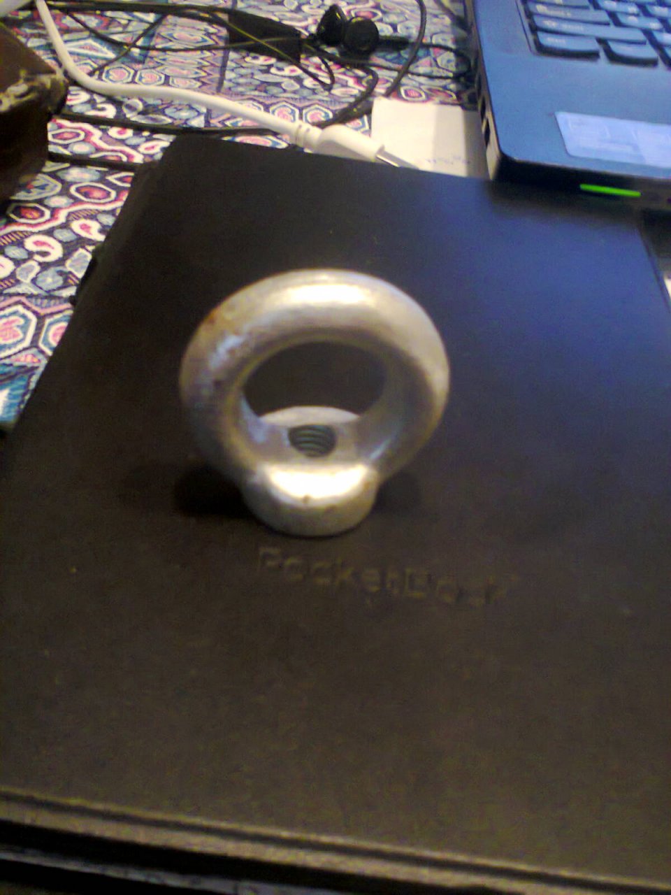

Вам на месте конечно виднее и желаю Вам успеха! Я страхую мотор следующим образом-ниже струпцын просверлил отверстие под болт М 8, а внутри, через шайбу навернул вот такую ГАЙКУ:hahaha: 203230 и к ней притянул мотор :good:. Удачи Вам!
