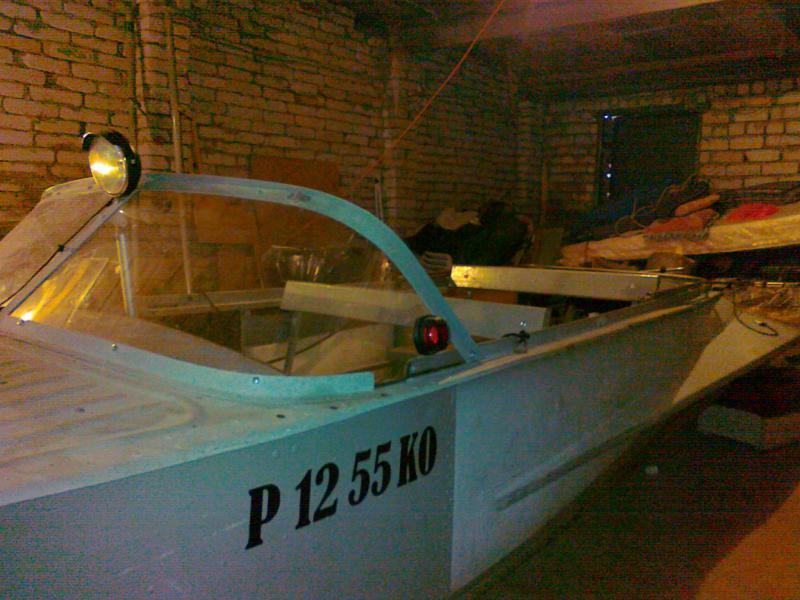

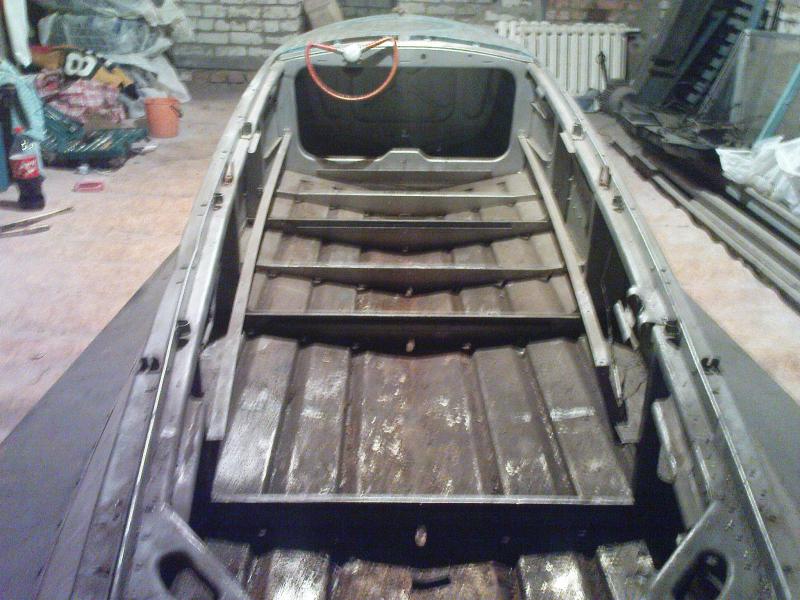

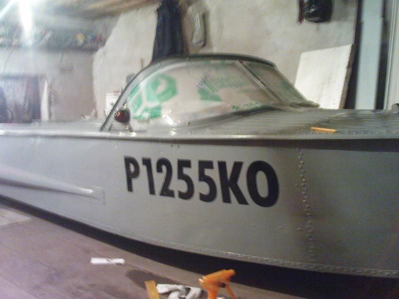

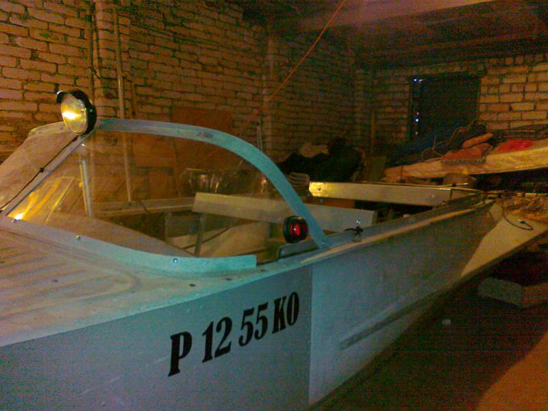

МОЖЕТ ТАК
maks33309
23.03.2013
17
максим
казанка
Yamaha 30 HWCS
Re: усилить транец под 30 ямаху
да такая только без булей
grigorash
10.02.2013
171
16
Волгоград, Светлый Яр
ИГОРЬ
Обь М
Yamaha 30 hwcs

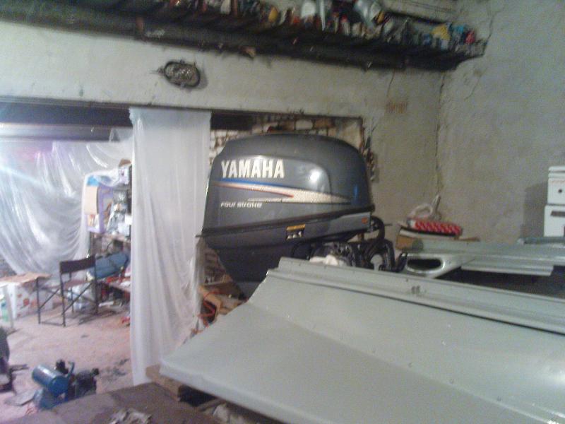

Отличный экземпляр на фото! в током состоянии редкость!

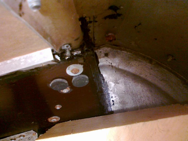

делал из бакелитовой фанеры,получился самоотливной.

фото транца не могу скинуть.формат не проходит.делай обязательно самоотливной , пенопласта в борта и под слани побольше!!!

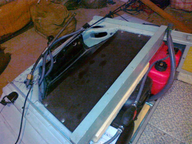

Коля63
25.02.2013
373
Сава викинг 17
Сузуки дт 100

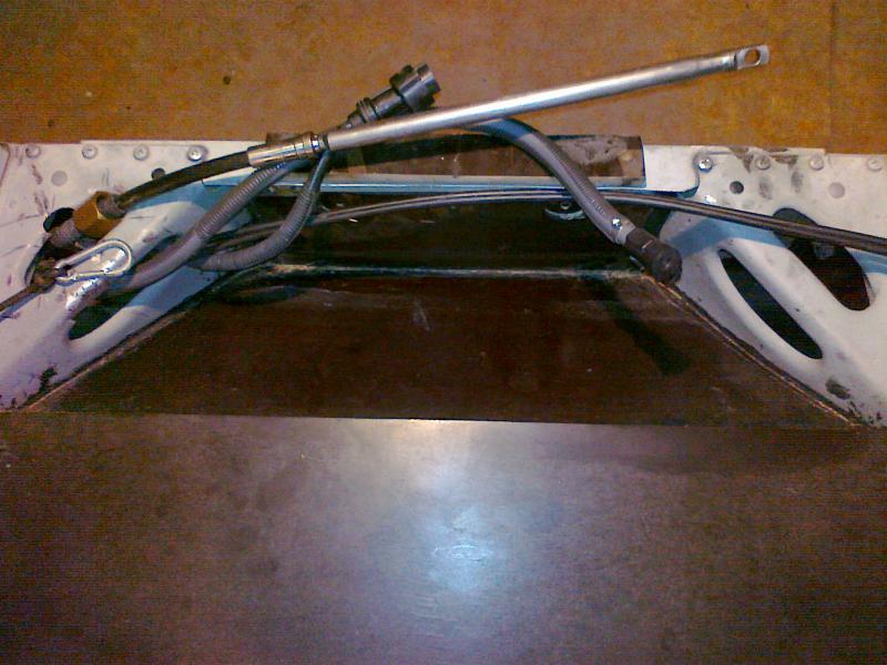

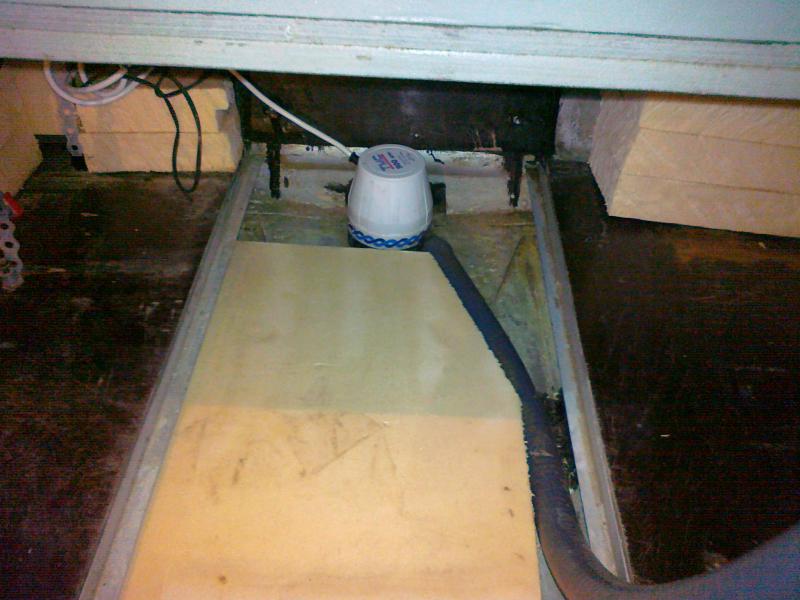

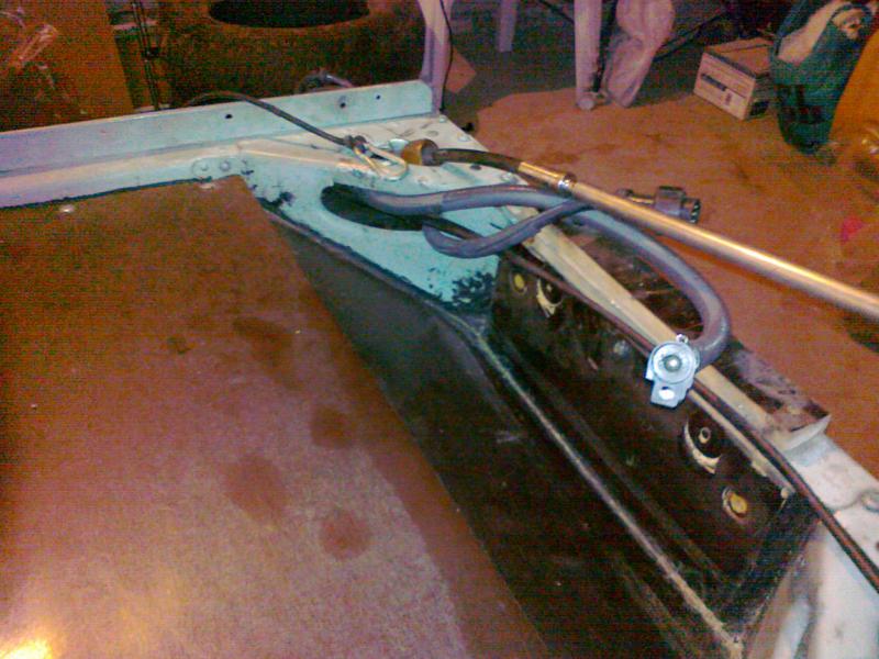

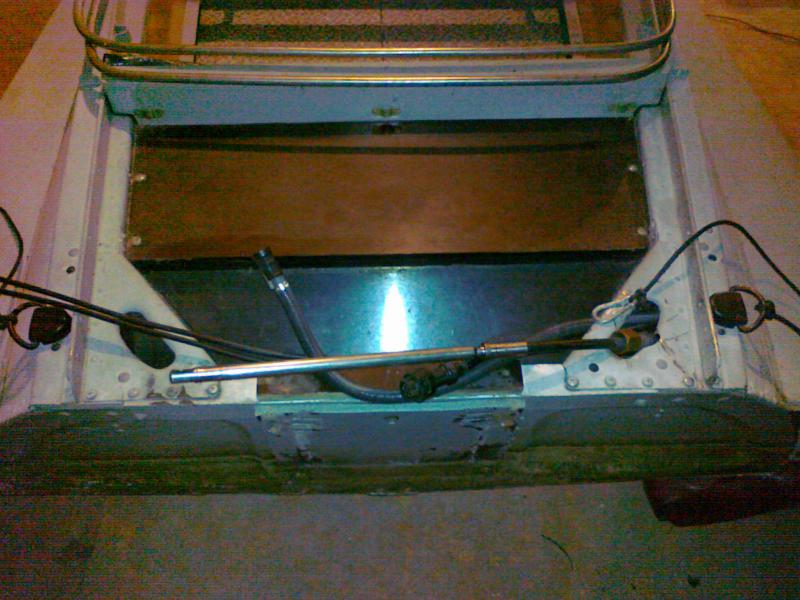

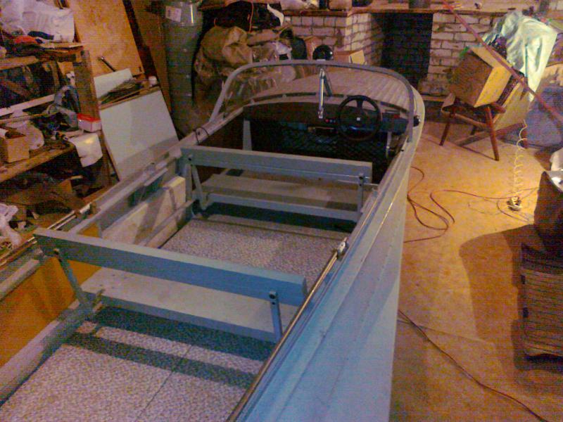

фото1
Коля63
25.02.2013
373
Сава викинг 17
Сузуки дт 100

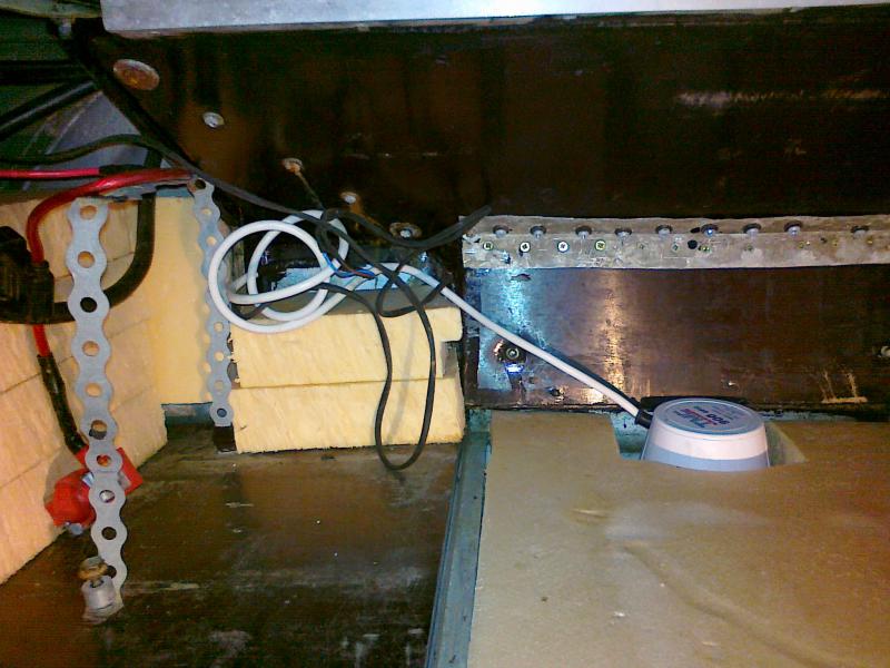

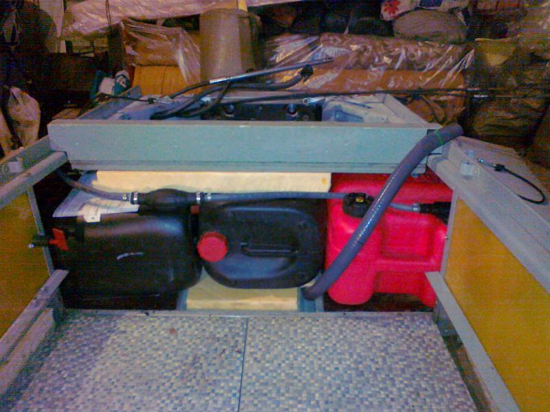

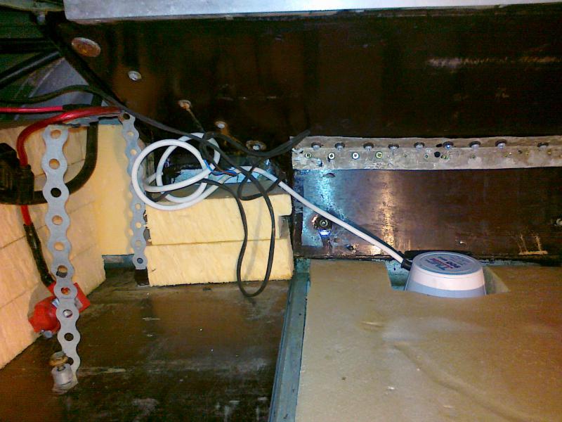

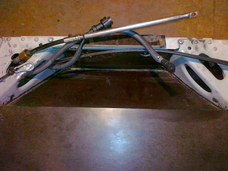

ещё
Коля63
25.02.2013
373
Сава викинг 17

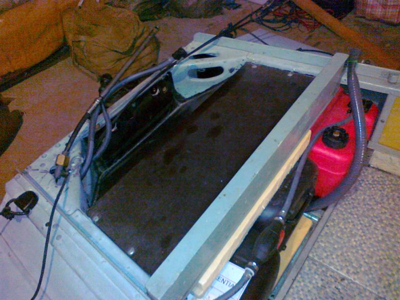

Сузуки дт 100

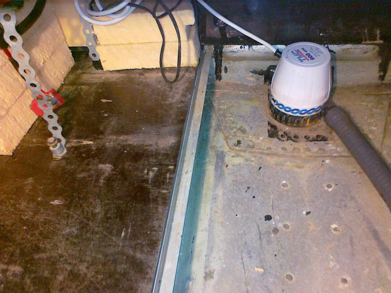

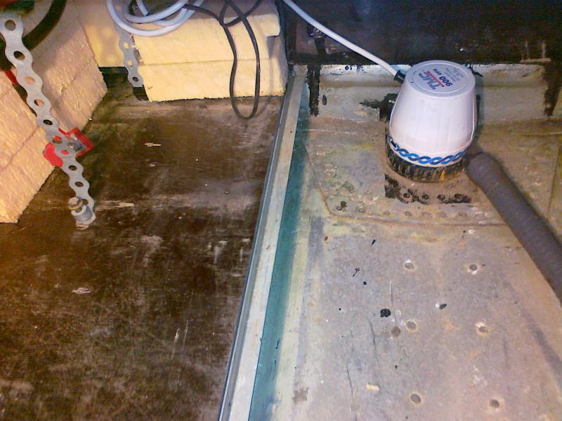

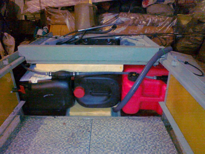

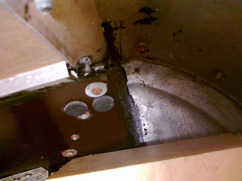

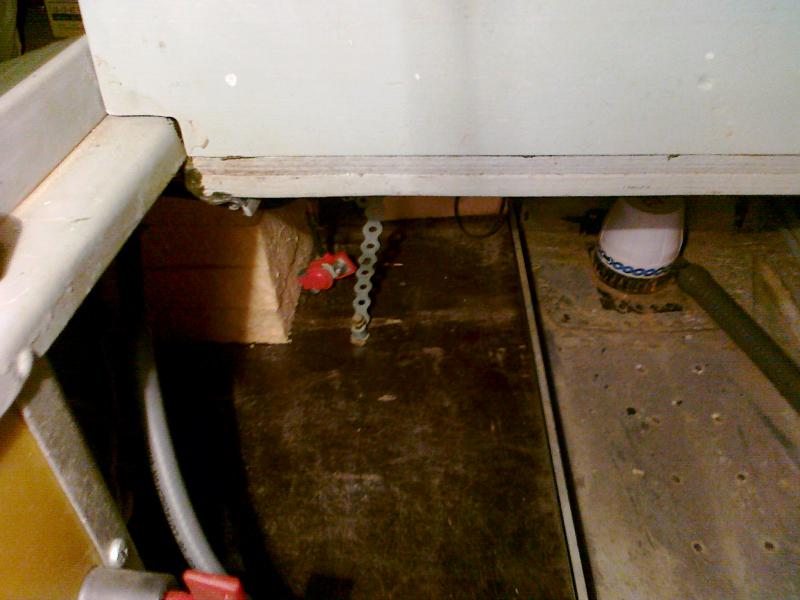

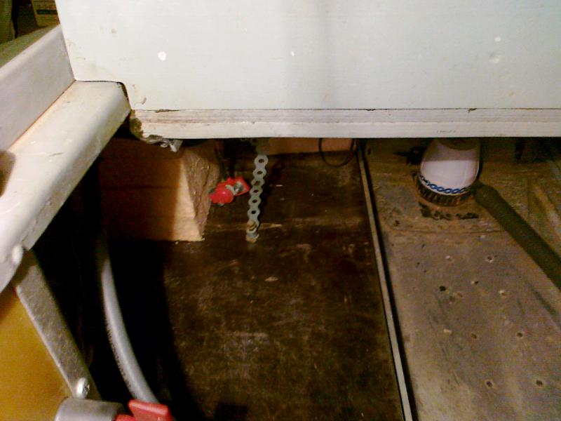

ещё
Коля63
25.02.2013
373
Сава викинг 17
Сузуки дт 100
транец делался из подручных материалов(фанера,стекольный клей,уголок40*35*2,винты,саморезы,т-образный профиль),т.к. весь бюджет на тот момент был потрачен на мотор и управление.уголок проунул высверлив родные клёпки,закрепил винтами(в результате высота увеличилась на20мм.потом правда пришлось подкладывать брусок ещё 20мм.).внизу закрепил в распор т-профиль к штатным угокам транца и к шпангоуту(+получились упоры для сланей) .
Николай спосибо огромное! Всё придельно ясно! Оказалось на много проще чем я думал, я думал делать отдельное карыто, а ты сделал проще, по боковым ручкам уголкам, здорово! :)
