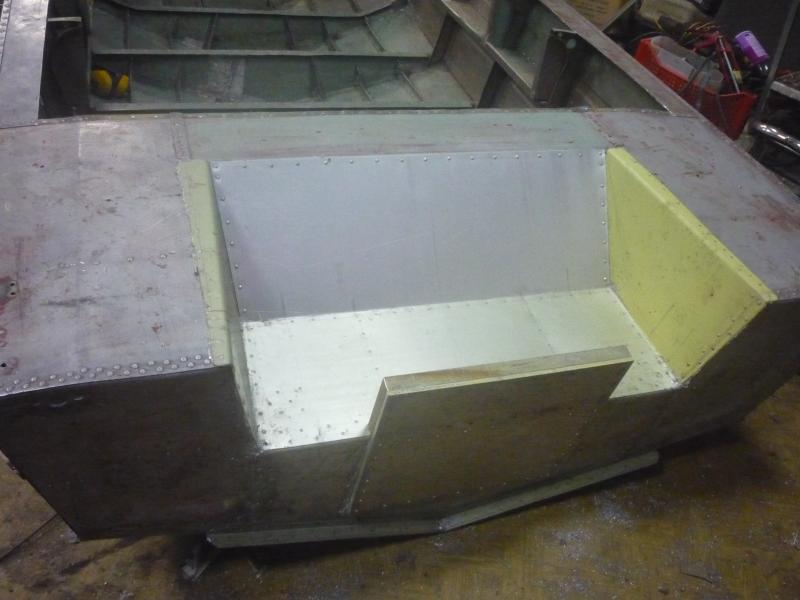

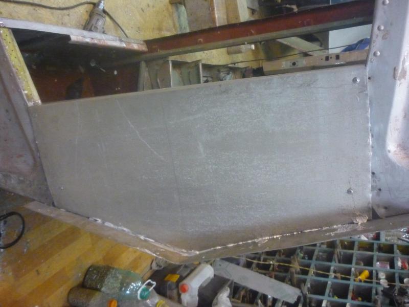

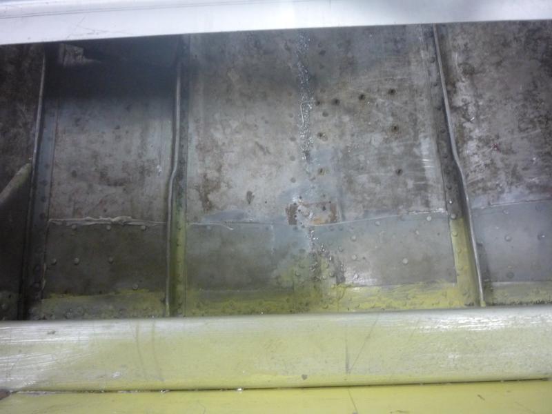

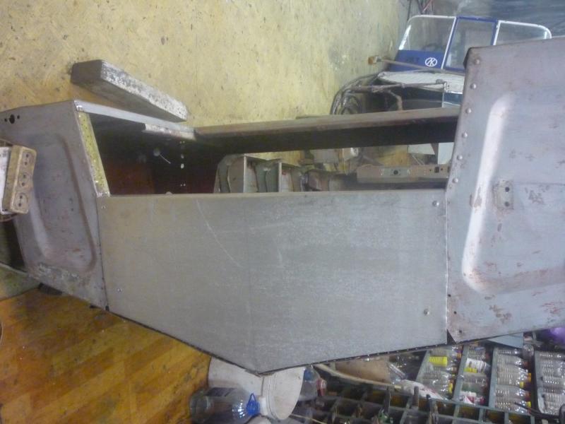

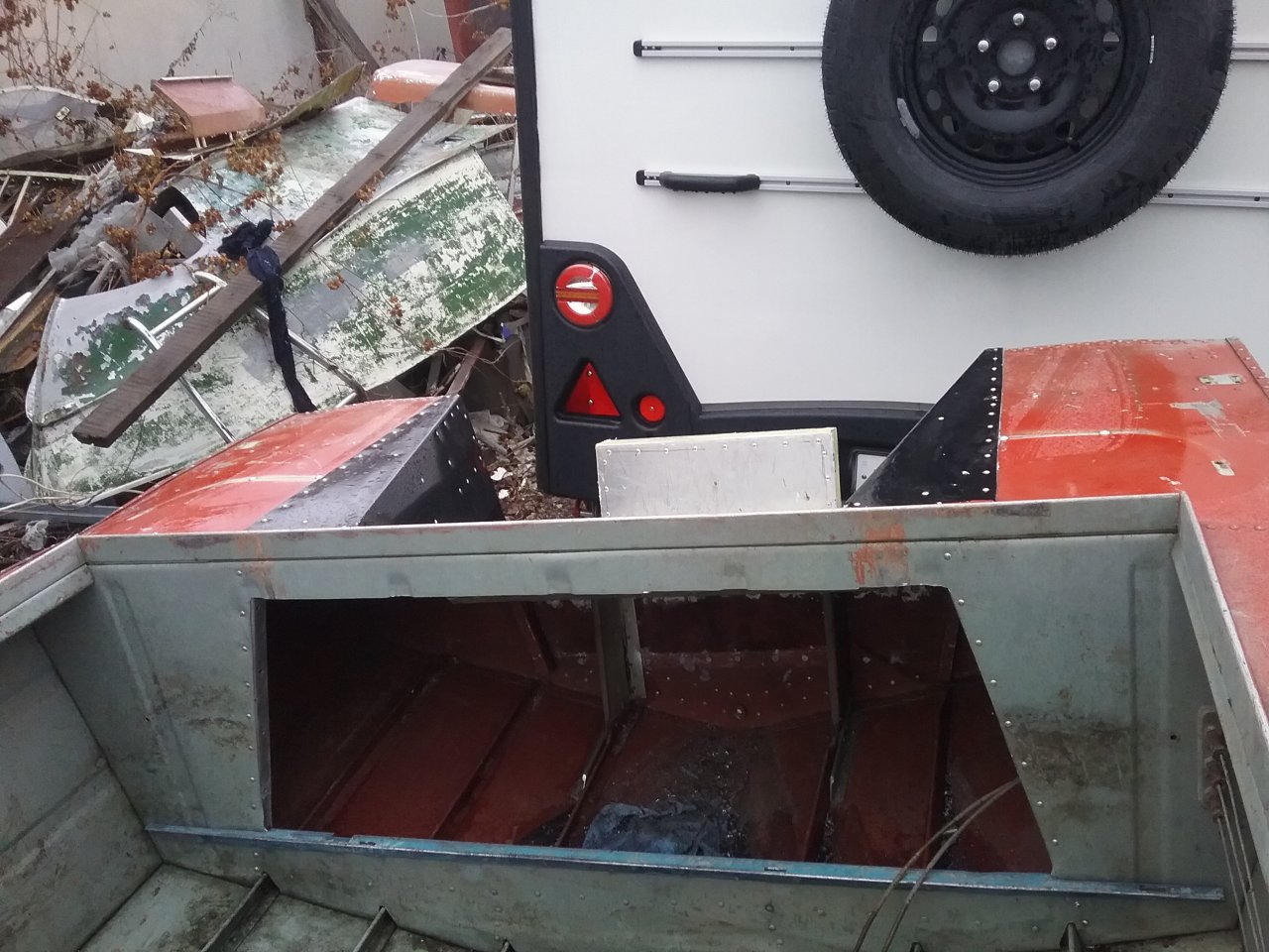

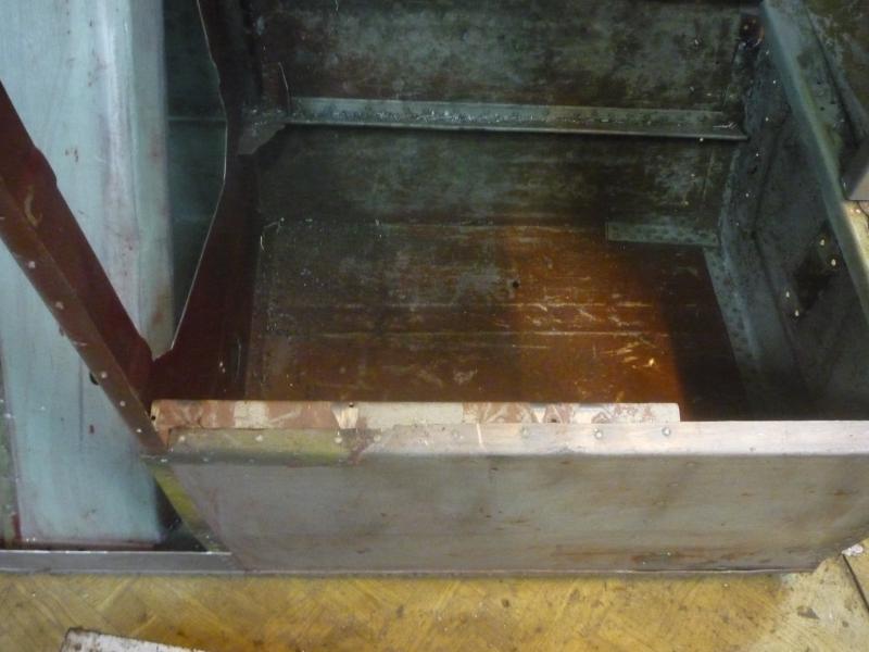

Новый транец . Примерка .
Oleg_samara
18.01.2017
2 919
2 534

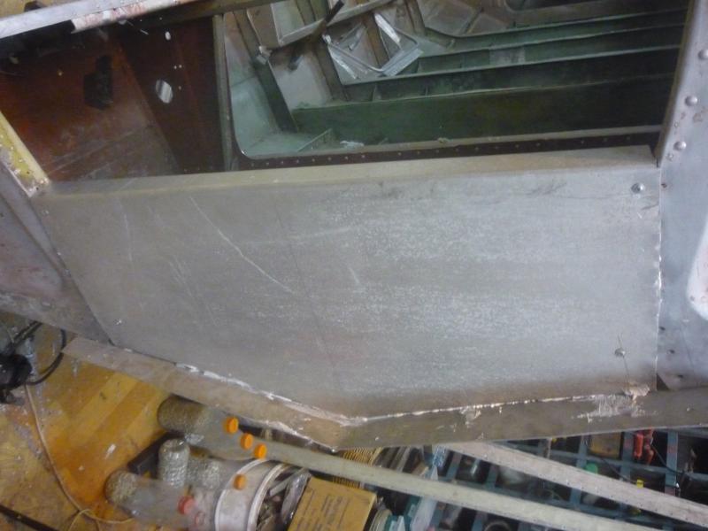

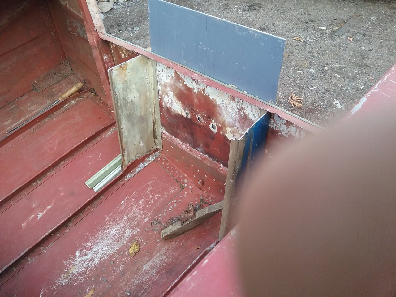

Установка .
Oleg_samara
18.01.2017
2 919
2 534

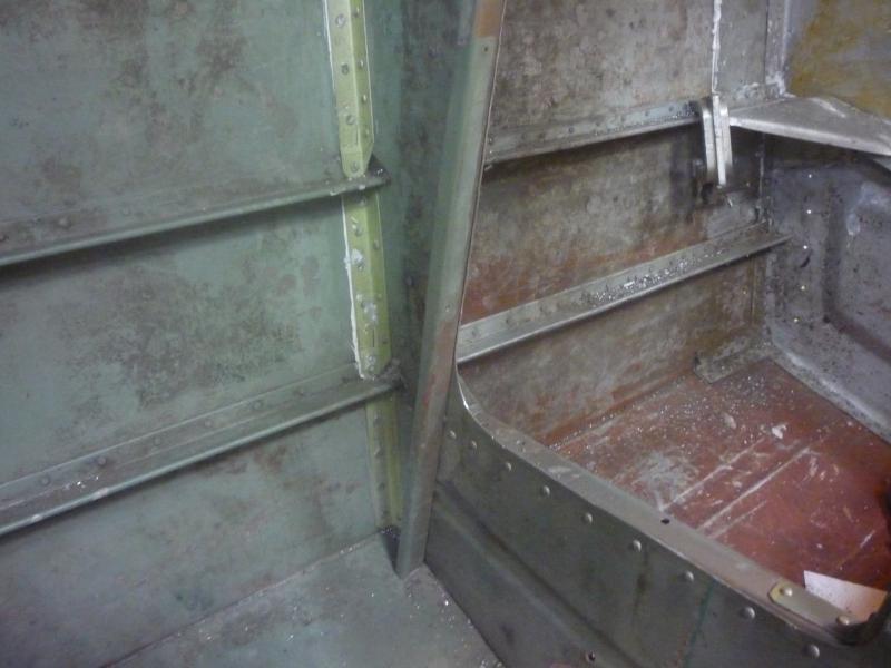

Усилитель .
Oleg_samara
18.01.2017
2 919
2 534

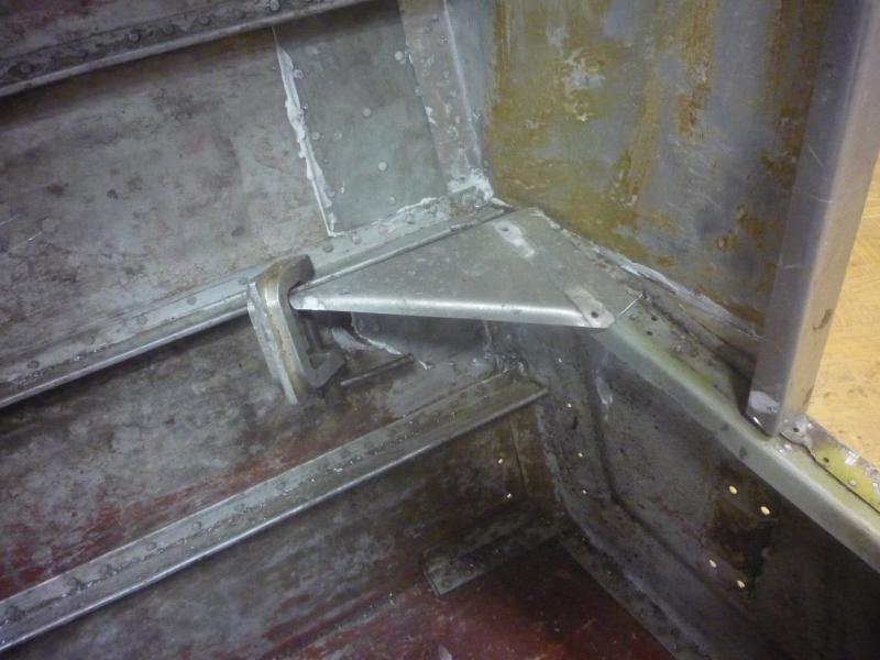

Косынки .
Oleg_samara
18.01.2017
2 919
2 534

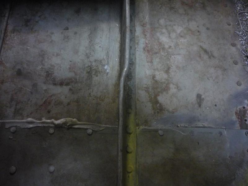

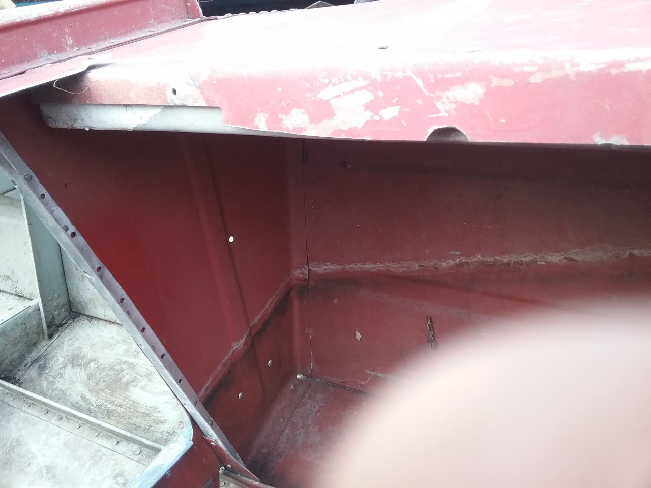

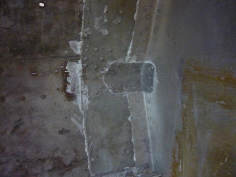

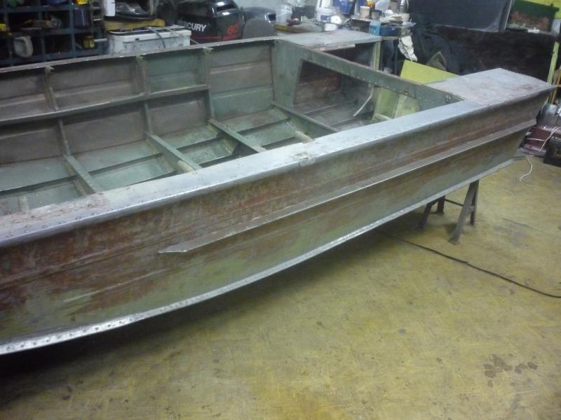

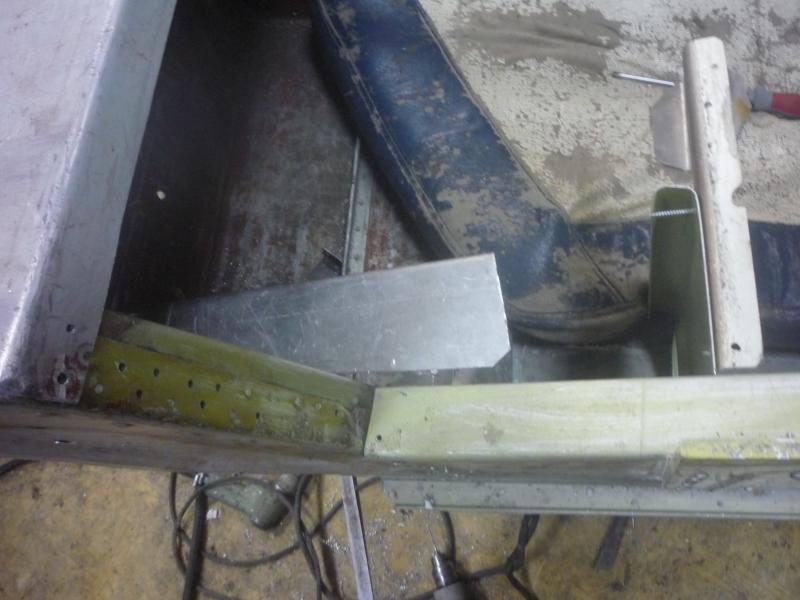

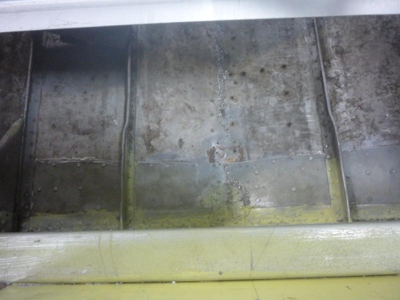

Тоже необходимый ремонтик .
Oleg_samara
18.01.2017
2 919
2 534

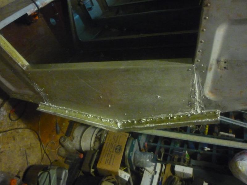

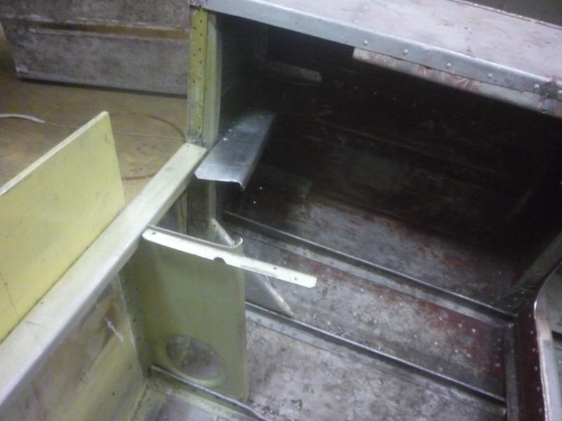

Малковка уголка стрингера под силовые стойки .
Oleg_samara
18.01.2017
2 919
2 534

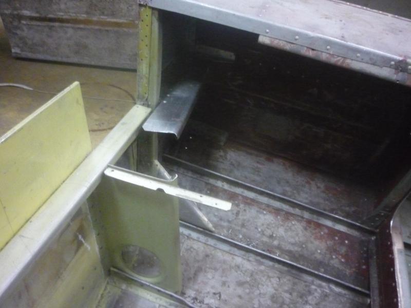

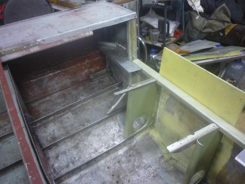

Примерка стоек .
Oleg_samara
18.01.2017
2 919
2 534

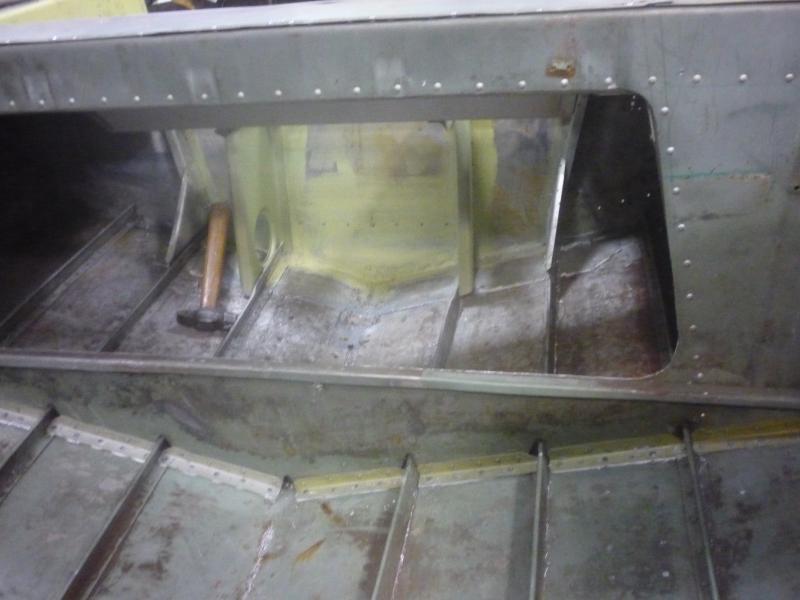

Силовая горизонтальная балка, боковые вставки . .
Oleg_samara
18.01.2017
2 919
2 534
Окантовка флоры шпангоута .
Oleg_samara
18.01.2017
2 919
2 534

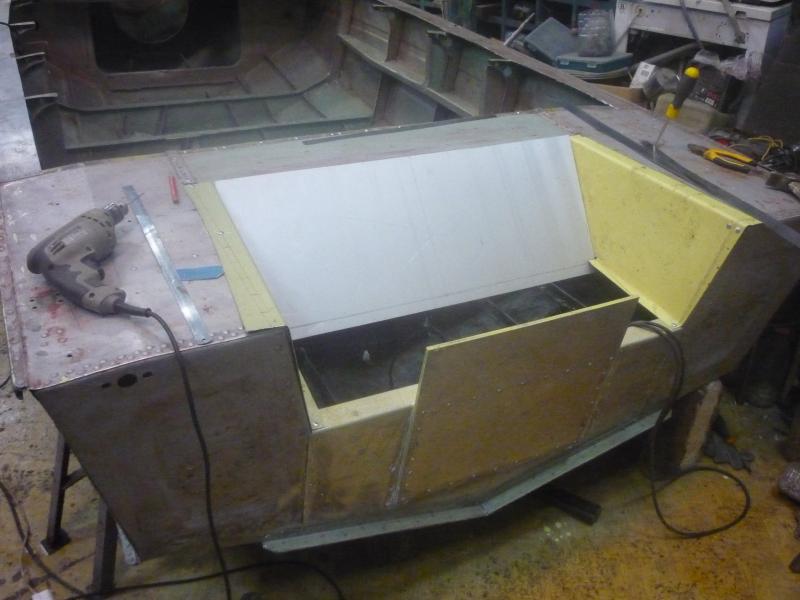

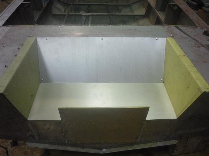

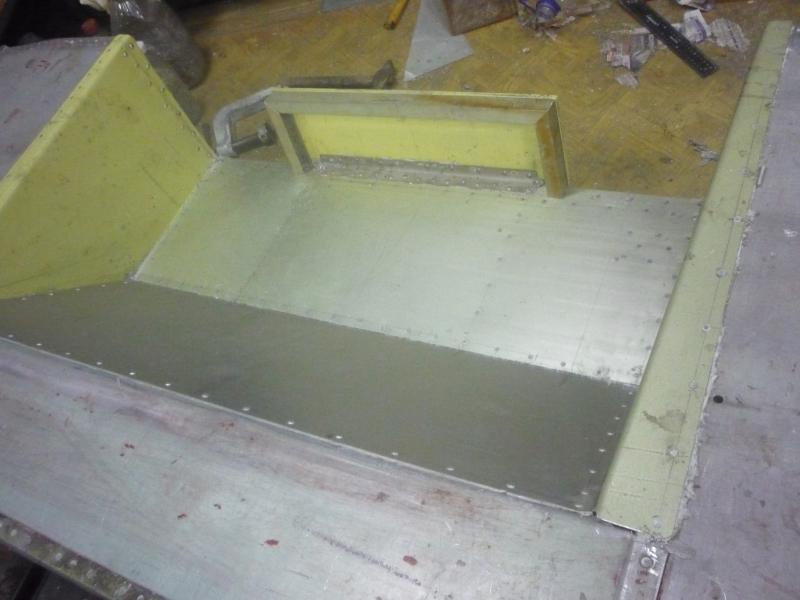

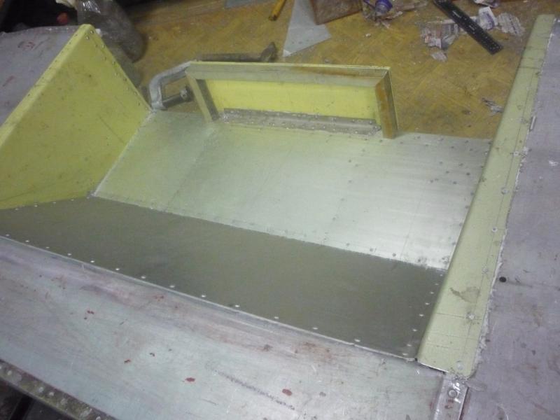

Примерка стенок рецесса .
Oleg_samara
18.01.2017
2 919
2 534

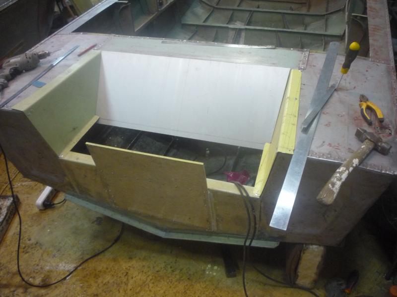

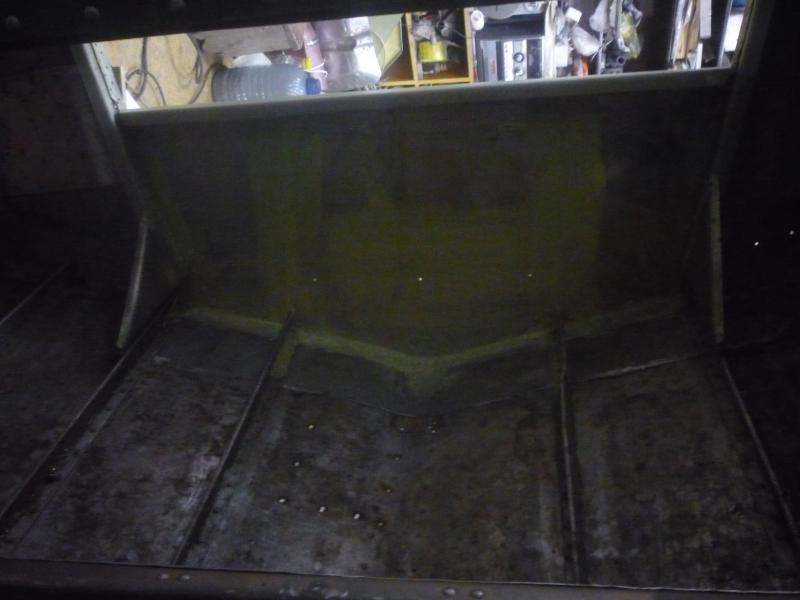

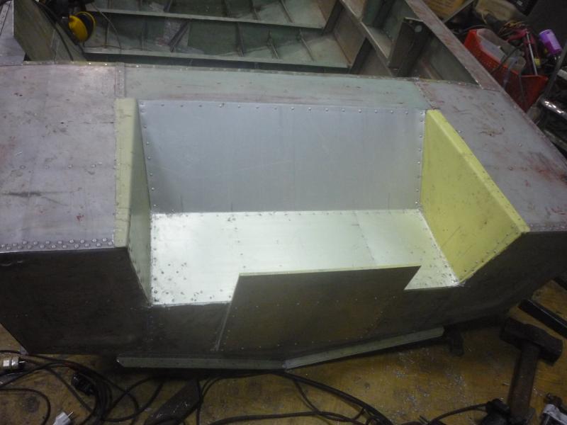

Сборка рецесса .
Oleg_samara
18.01.2017
2 919
2 534

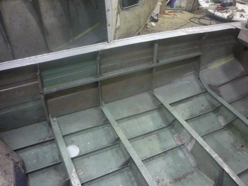

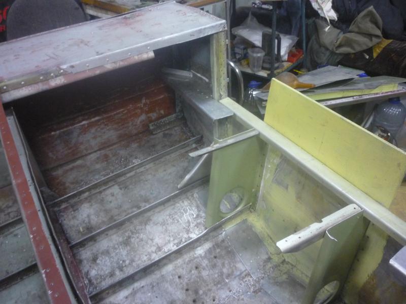

Обрезал потопчины и полочки . На борт наклепал уголок .

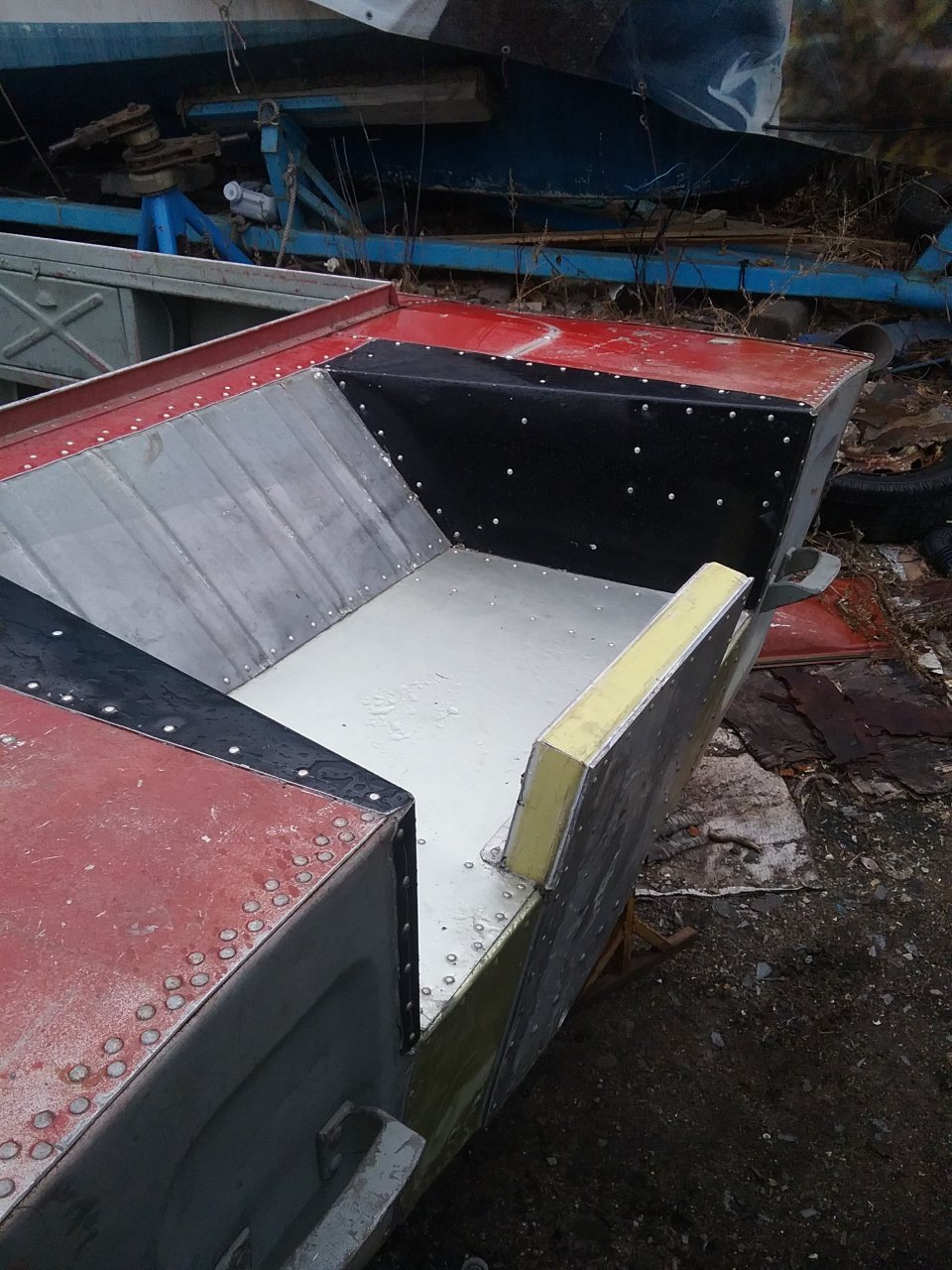

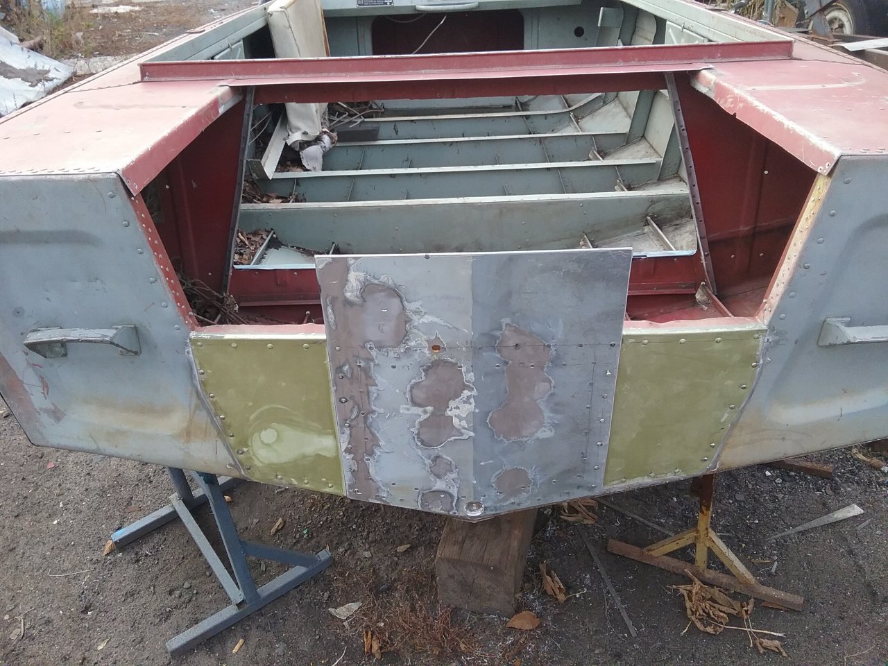

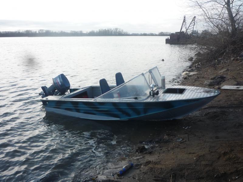

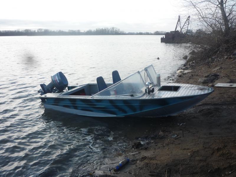

Открыл и оказывается тема оборвана, наверное в других темах было продолжение , так как эта тема изначально тоже не моя . Фотка более завершонного Днеприка , в окончательном виде сфоткаю весной , когда с хозяином встретимся .

В Проге у тебя вроде готовые транцы. Конструктив там должен быть одинаков.
Oleg_samara
18.01.2017
2 919
2 534
Да Борь , силовая схема оказалась очень удачной , и технологически (гибочный станок 520 мм) очень просто собирается , всего 30 деталей , не считая заклепок ,получаеся очень жесткая , прочная и легквя конструкция. По этой схеме собрано более полусотни рецессов за десяток лет ,переделывал только один и то с изменением длины мотора.

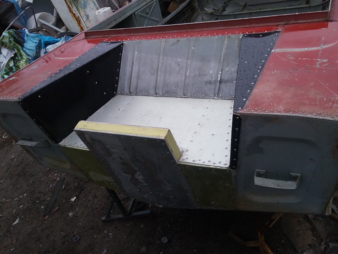

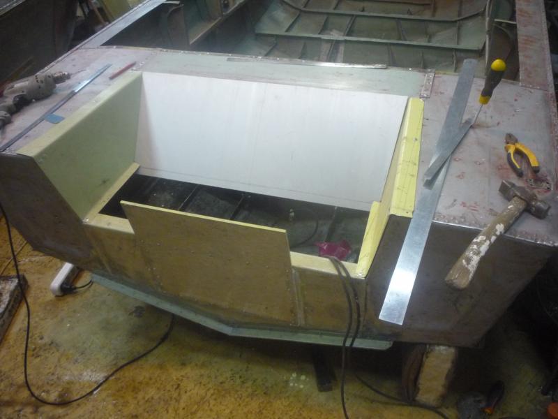

И на этом Днеприке будет новый транец .
Oleg_samara
18.01.2017
2 919
2 534
Вот в таком виде послужит под сороковкой .
Так волной будет в кокпит по рецесу залитать вода,трамплин :good::hahaha:
,,L,, нога для чего по твойму?
При том вес положенный 50кг от вихря
А там под 100 будет,если 4такта, еще корма просядет

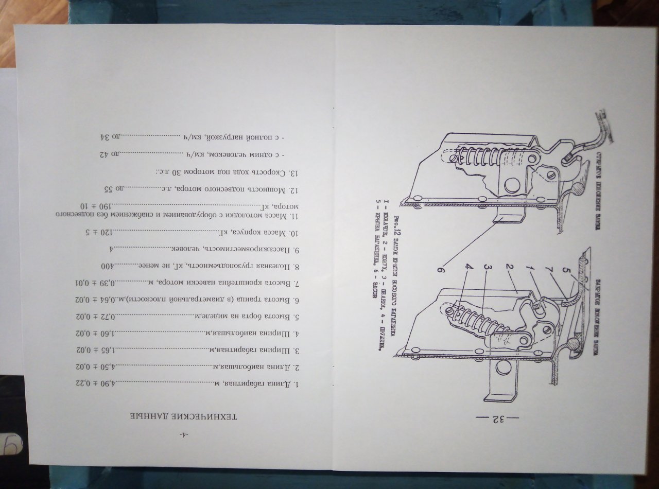

Олег приветствую. Ты пишешь, что к переделке транца с S на L у Гимса вопросов не возникает, т.к. в судовом не указана высота. А если они упрутся в паспорт от лодки, в котором высота прописана, как тогда? За фото не судите, не получается перевернуть.
  • 139,9 КБ Просмотры: 179
Oleg_samara
18.01.2017
2 919
2 534
Саш юристы гоаорят на своем языке , по этому все сказанное тобой может быть использовано против тебя , думай что говорить. По закону не запрещено на транец ,,S,, повесить мотор. ,,L,, , по этому зарегистрировать его вполне законно , а далее производится РЕМОНТ рецеса лодки , на это запрета тоже нет , и никаких изменений конструкции . Замена радиоприемника в автомобиле это же тоже изменение заводской конструкции .
