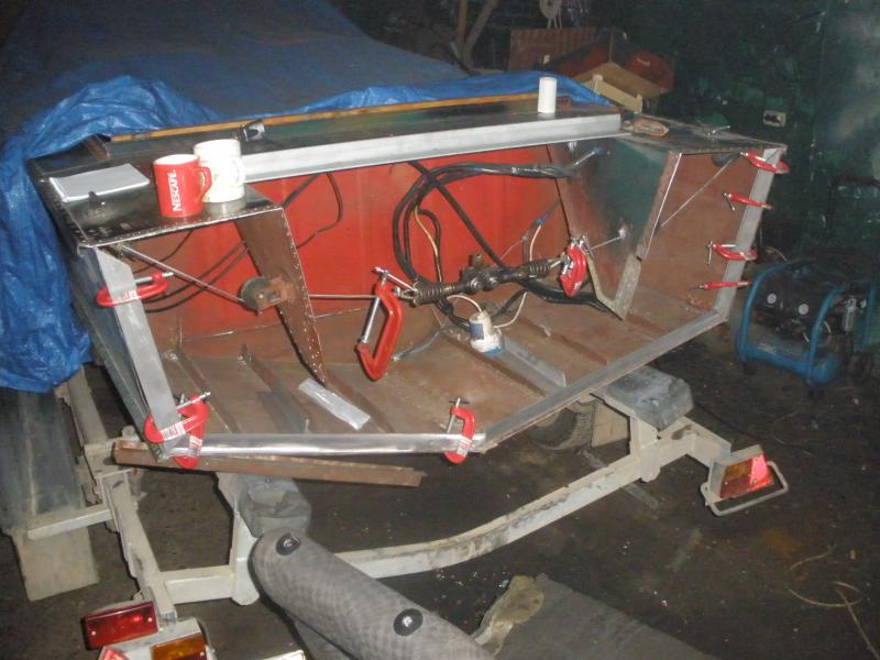

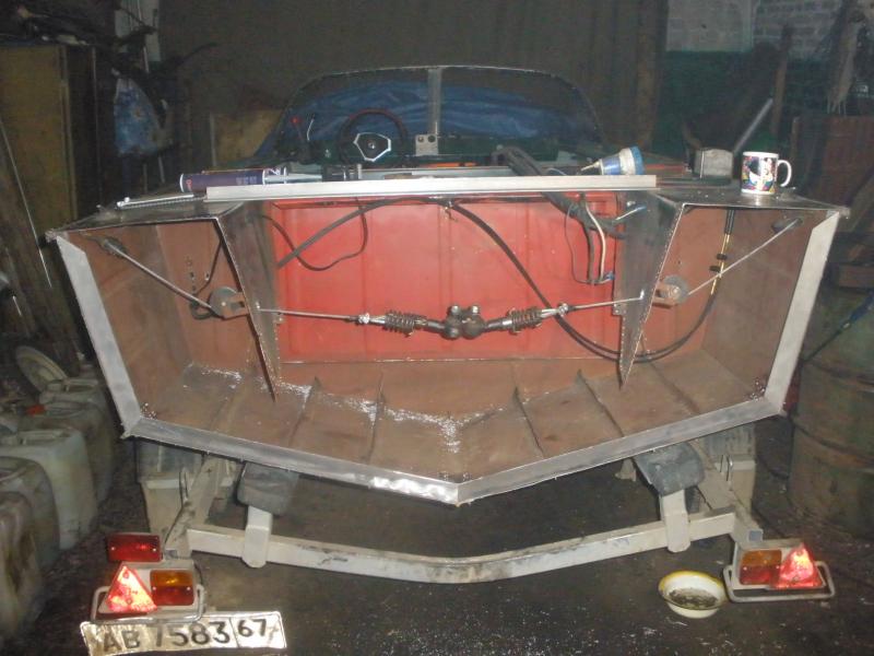

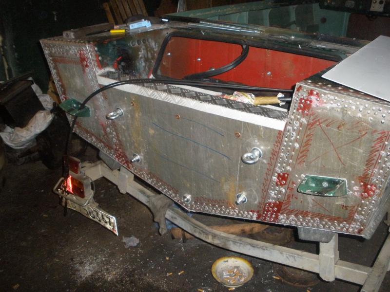

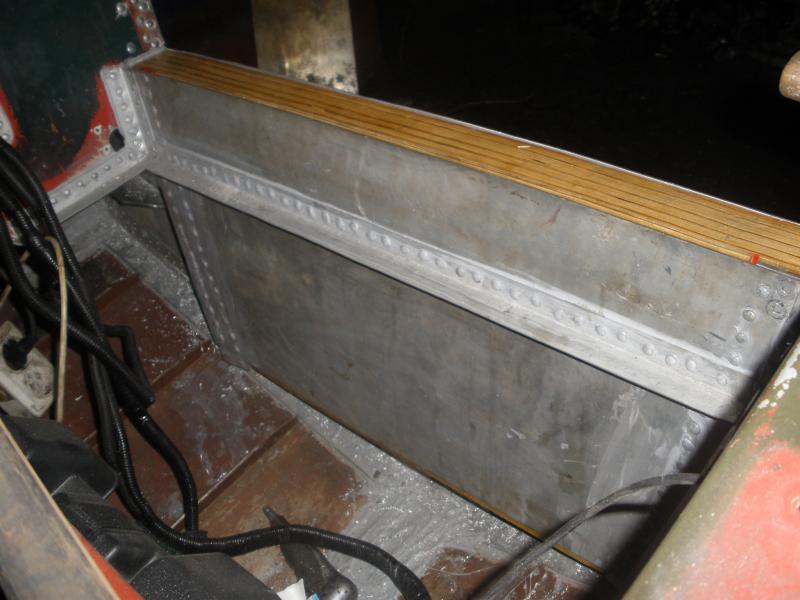

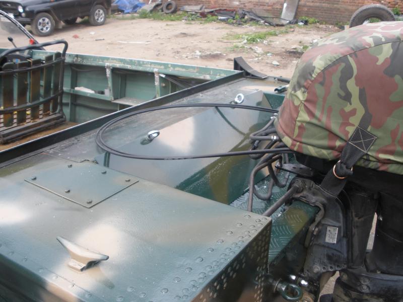

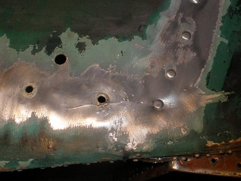

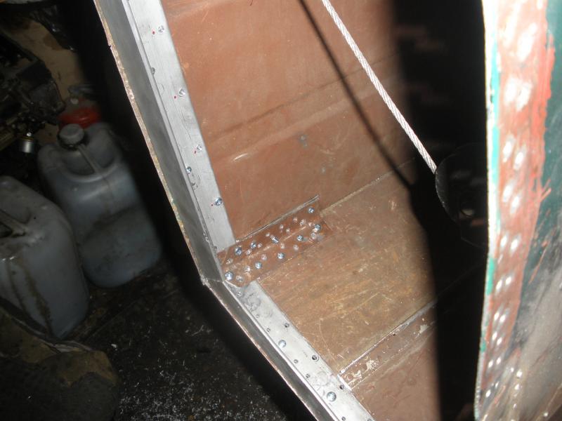

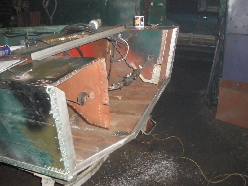

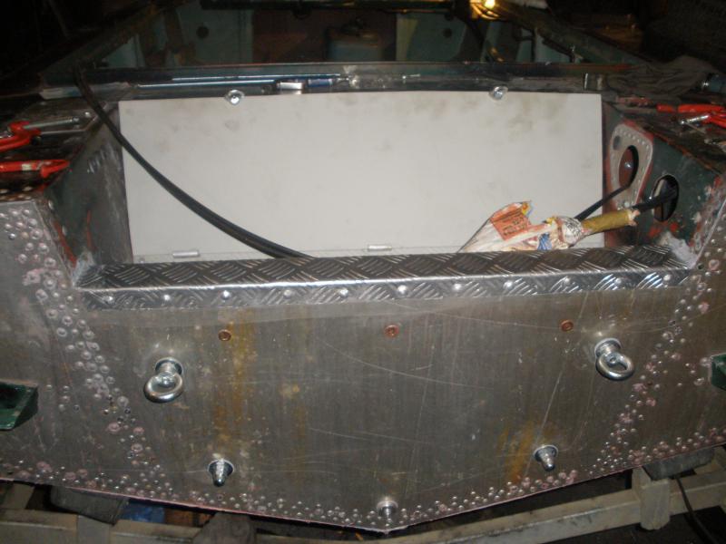

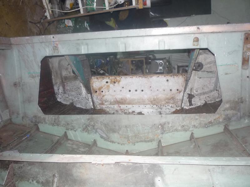

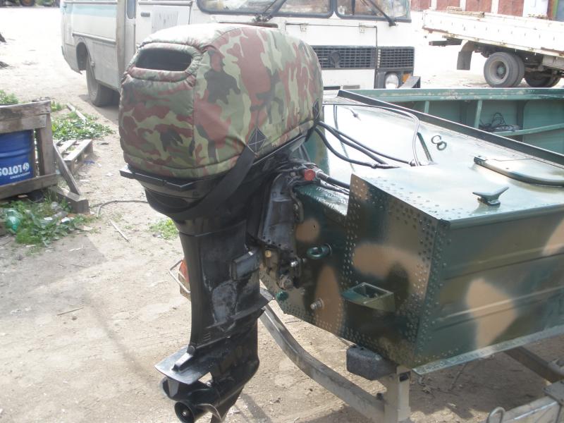

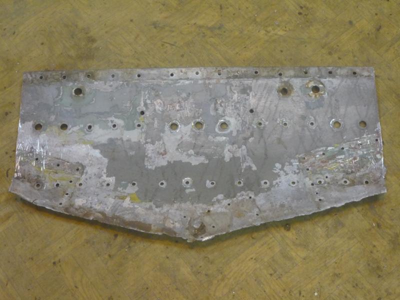

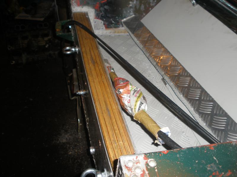

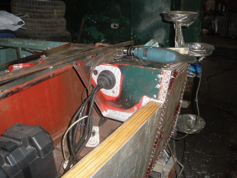

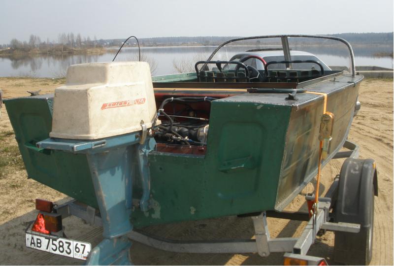

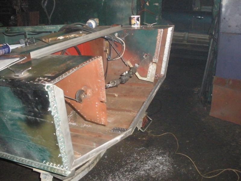

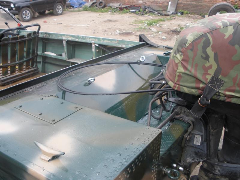

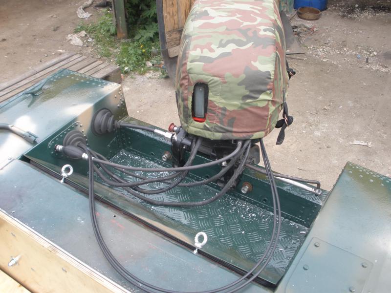

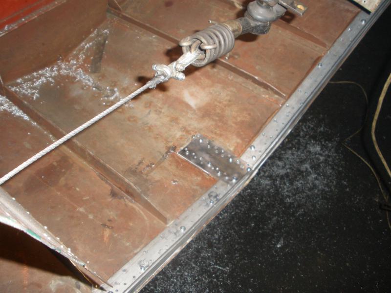

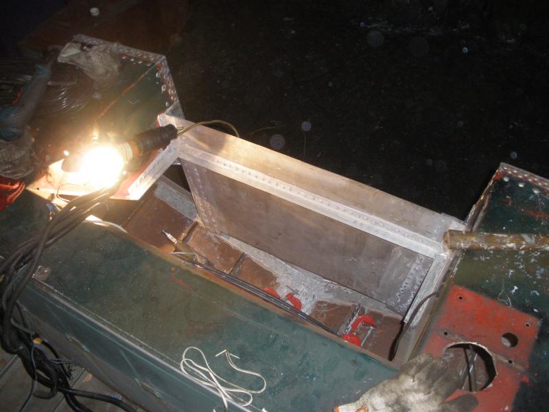

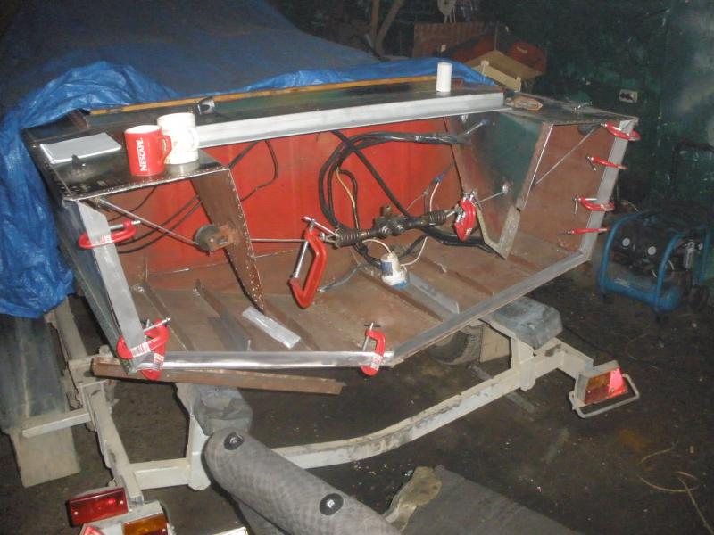

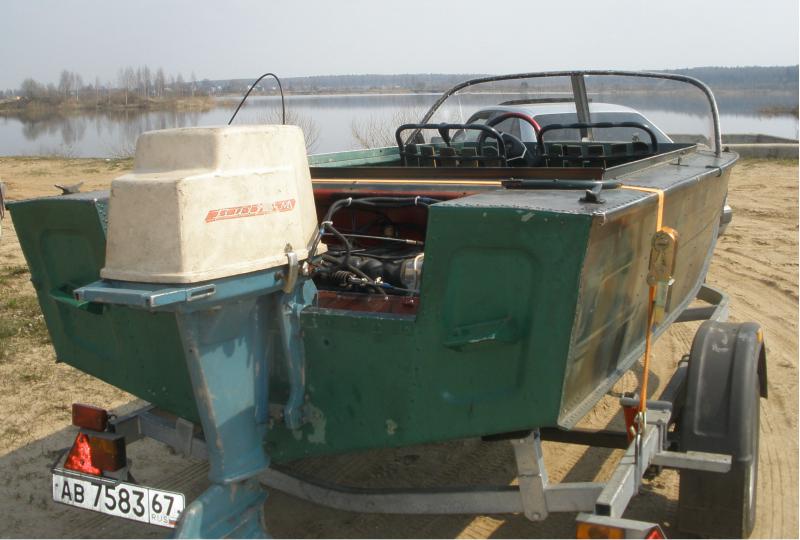

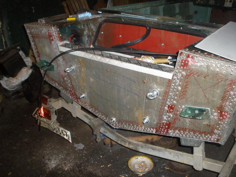

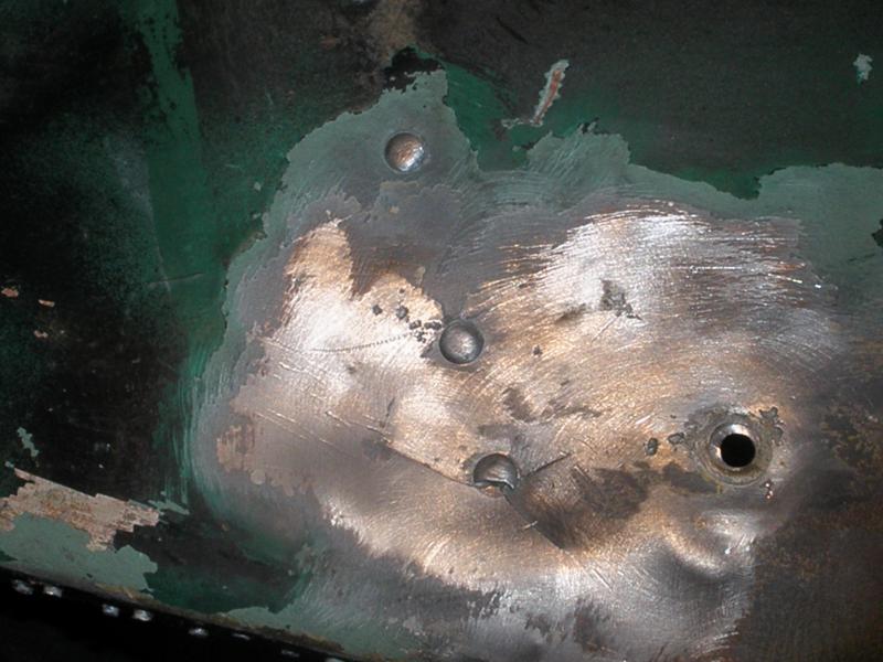

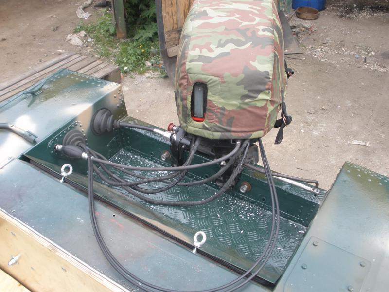

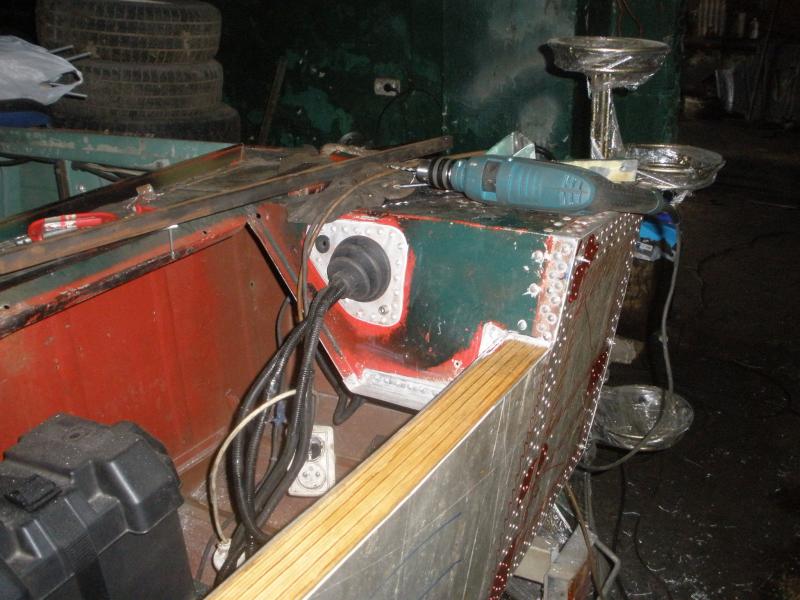

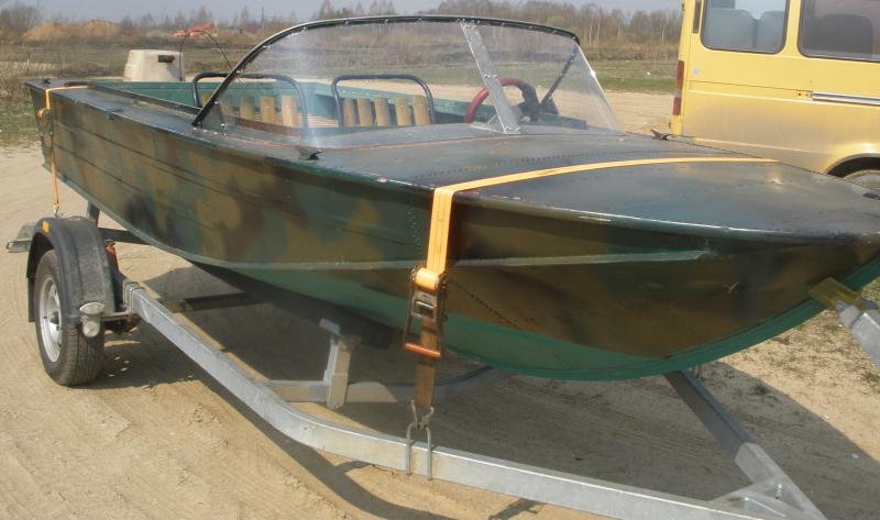

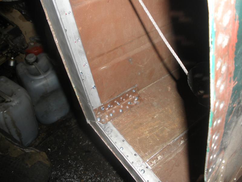

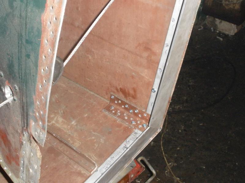

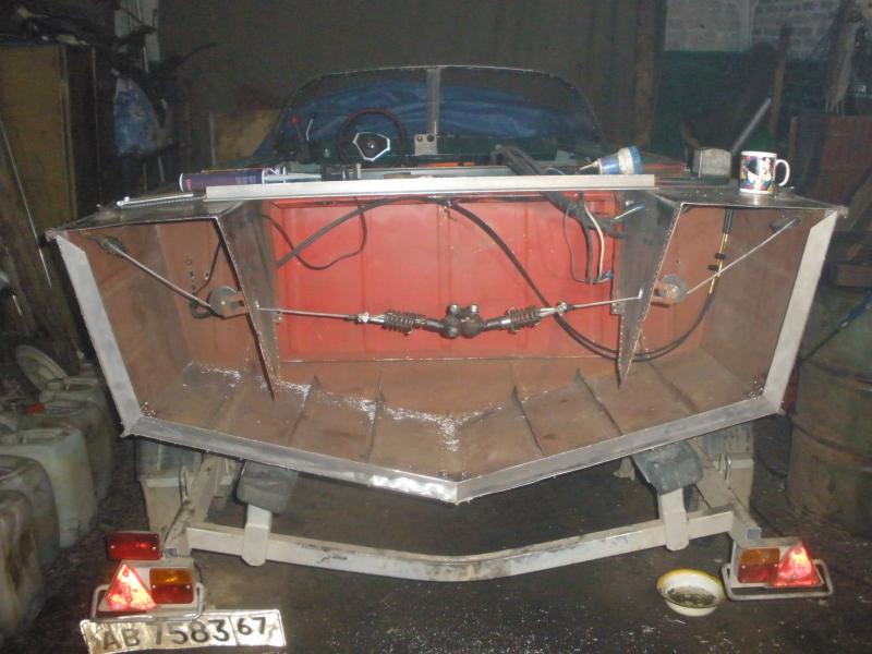

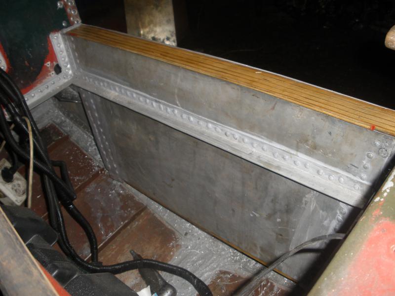

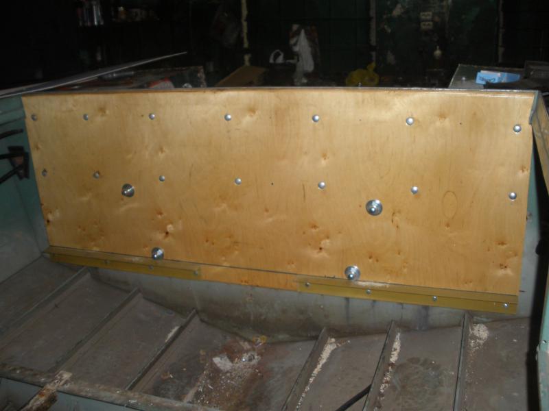

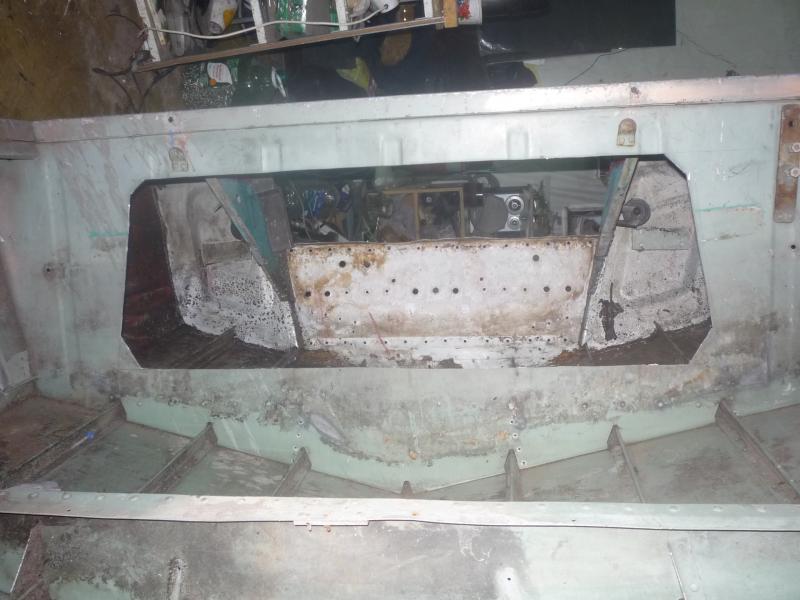

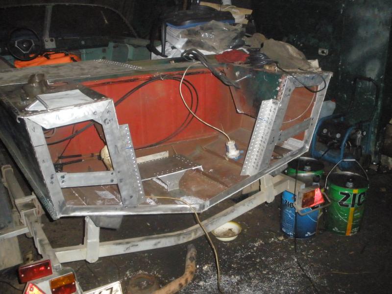

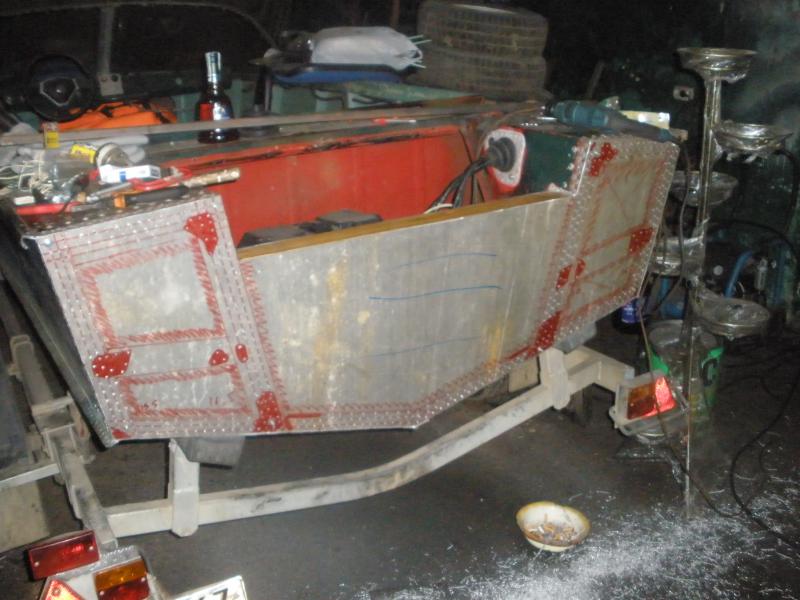

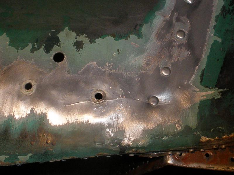

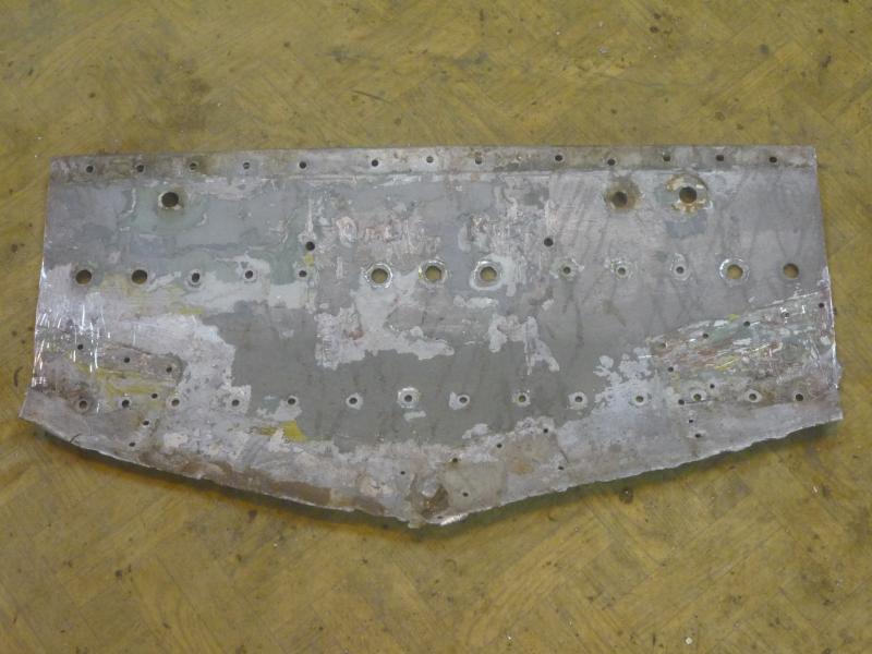

Всем доброго времени суток.Человек я был далёкий от водномоторного увлечения,поэтому при покупке обращал внимание на внешний вид и наличие вмятин.Итак был приобретён корпус лодки ДНЕПР, неизвестного года выпуска и как я считал ,в очень хорошем состоянии.Корпус был свежепокрашен,стояло заводское рулевое, самодельная машинка управления мотором,помпа и пластиковый бак от ГАЗЕЛИ.Неприятный момент составляла только разбитое ветровое стекло и погнутая рамка.Первые неприятности возникли при установке вихря,метал под струбцинами начал проминаться.Транцевая доска оказалась сгнившей в труху.Думаю ладно,сезон отходим а уж за зиму отремонтирую,и собрали всё как есть. Отходив месяц,мне в руки попал МЕРКУРИ 40 с длинной ногой.Для установки я изготовил навесной транец.Фоток к сожалению нет.Вторая половина сезона меня озадачила попаданием воды в лодку,не критично но помпу включал всё чаще.Результатом сорока сил и гнилой доски стали гнутый задний лист и трещины в нём. Рншено было заменить задний лист и укрепить конструкцию в целом.Сняв лист,весь периметр был обрамлён дюралевым уголком.Для крепления транцевой доски дополнительно приклёпаны два уголка.Новая доска 65мм.Самоотливный рецес также был поднят.
Misha67
12.12.2010
19
Все соединения собирал на полиуретановый герметик нейтральный к ультрофиолету.В данном виде лодка отходила сезон,течей и отошедших клёпок нет.

Проведена большая и качественно сделанная работа! :yes: ... Респект!!! :good: ...

Теперь и 60 можновешать!Отлично сделано!Грамотно и качественно!

Спасибо за оценку.На местной спасалке сказали что это путь наибольшего сопротивления.Ходил в ГИМС,показал фотки,притянул лодку,сказали только 40 сил.В мечтах полтос 4т.

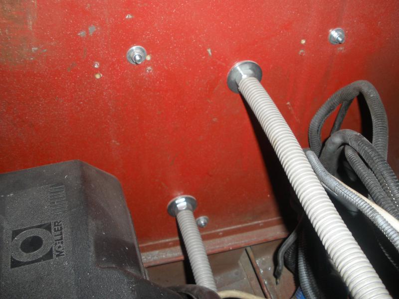

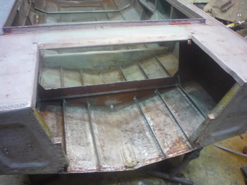

Хорошо сделано но есть упущеные моменты. По фото я понял што Вы подрезали стрингера на ширину уголка. Поэтому неполинитесь с каждого стрингера дать косынку к транцевой доске. Мотор при старте выворачивает транец а у Вас между транцем и днищем слабое усиление.
Misha67
12.12.2010
19
Спасибо за замечание,к сожалению я не могу расчитать величину силы действующей на соединения.Момент стрингеров я обдумывал,остановился на данном варианте.В данном виде поставить косынки будет проблематично,да и прошедший сезон показал что они ненужны.При старте часть нагрузки передаётся на заднюю стенку кокпита через шпильки,которая тоже укреплена по всей площади,тоесть,если я не ошибаюсь выворачивоть должно всю заднюю часть корпуса что в данном варианте исполнения,и с мотором 40 сил небудет так критично,хотя всё может быть.
Роман 37
19.05.2012
112
Роман
Днепр
Mercury 40 4t
Миша у днепра это слабоватое место. В стандарте стрингера завязываются с транцевым листом именно в том месте где Вы их обрезали. Поэтому пара косынок там какраз непомешает. Жаль немогу загрузить фотки как я сделал косынки. Если можете скиньте мне свой електронный адрес.

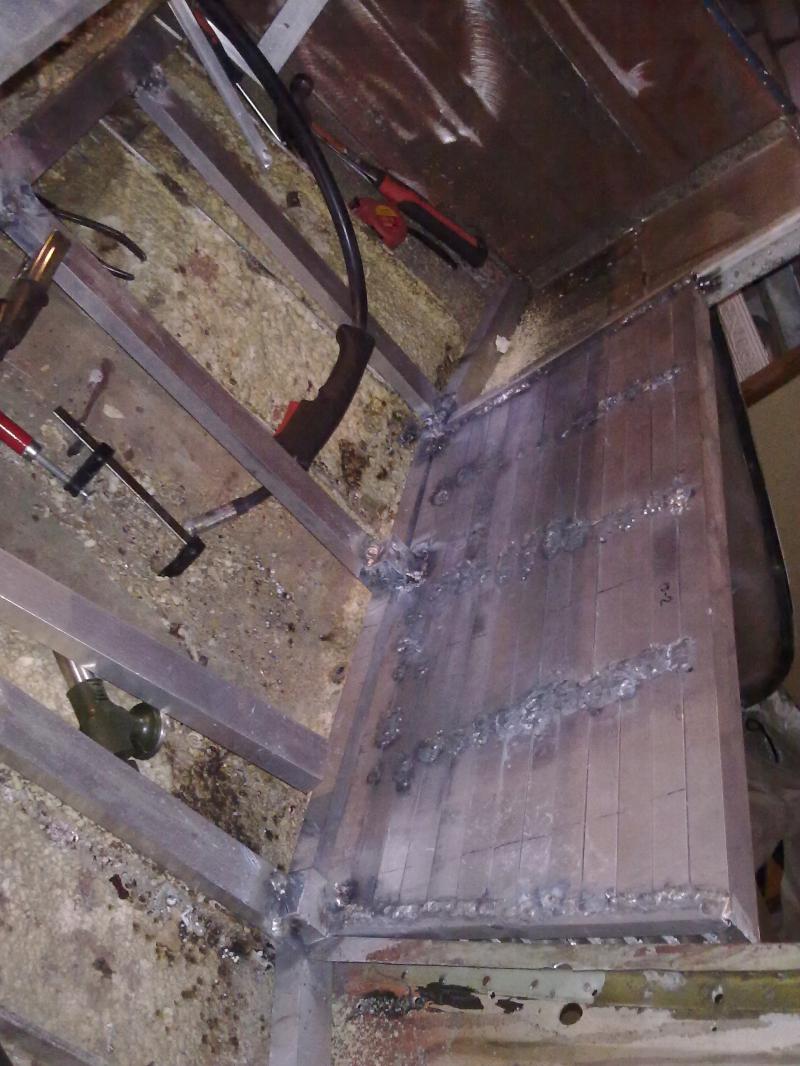

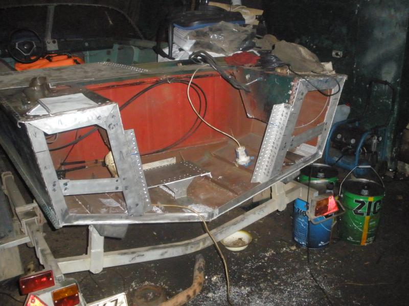

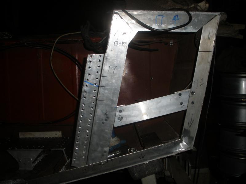

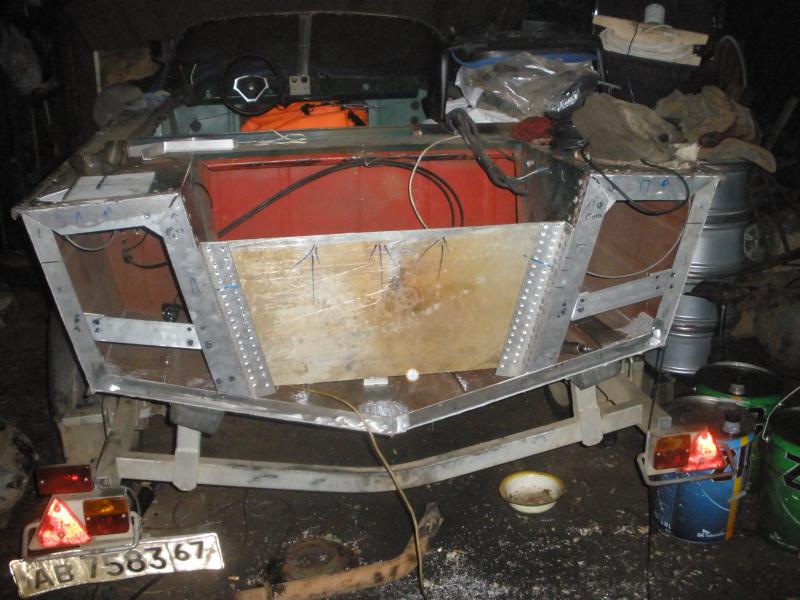

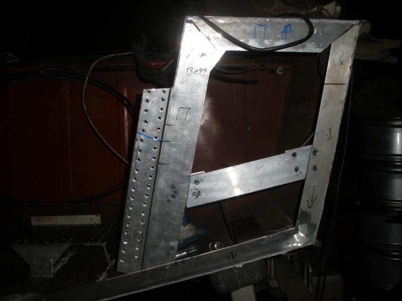

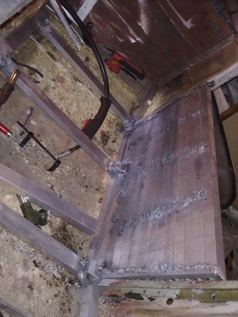

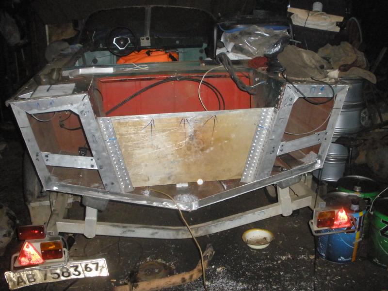

мой вариант, делаю в данный момент, труба 40*25*3

Это все ,конечно весело,а вес конструкции берется в расчет?И момент присоединения монструозных конструкций к днищу Днепра ,толщиной 1,5мм ?
Rickov
10.05.2013
297
Улан-Удэ
Днепр
Suzuki DT65
садится на стрингера и завязывает две переборки. Вес примерно 20 килограмм, и, посему это не самая удачная моя идея, но...... она уже реализована в металле. Дальше будет видно, может, и обрежем болгаркой как придут новые идеи.

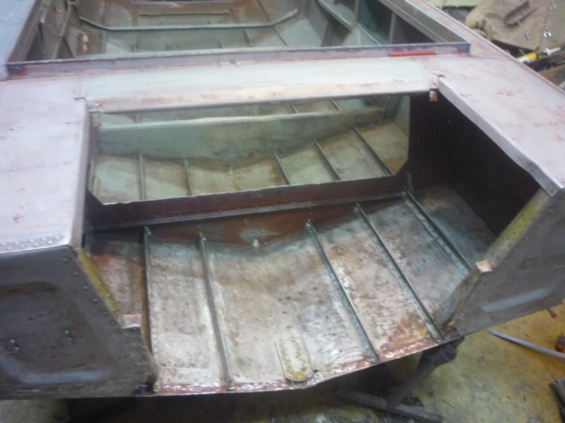

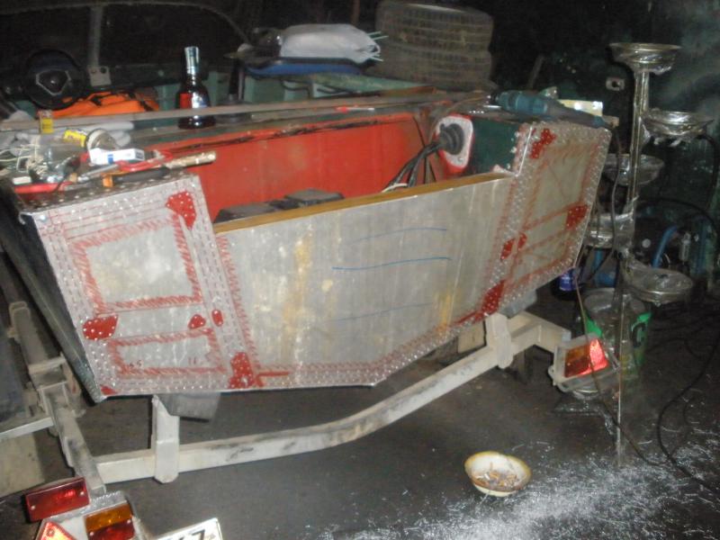

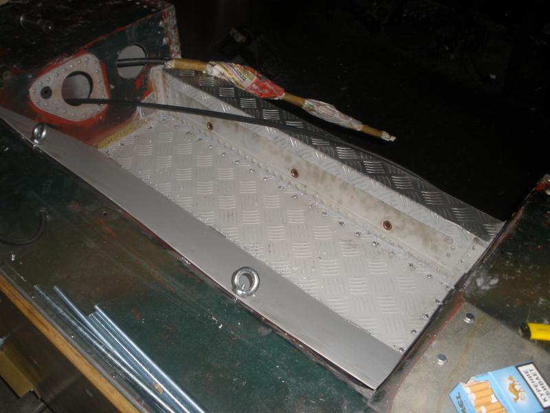

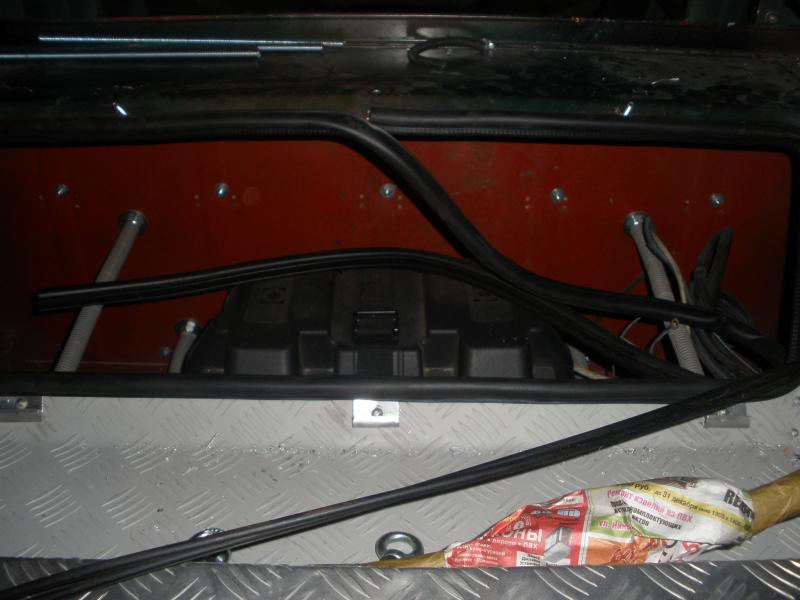

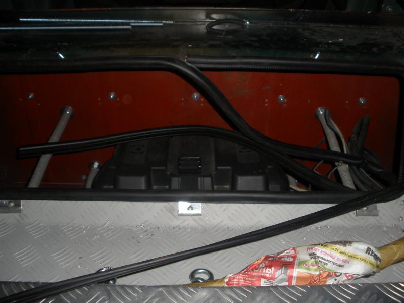

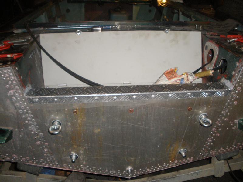

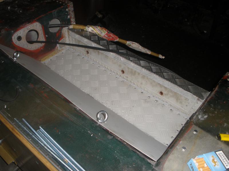

Попробую вписаться в тему поскольку тоже длинная нога . Ну Днепр покажись удальцом .
Обычная процедура .
Oleg_samara
18.01.2017
2 919
2 534
Рецесс будет закрытый герметичный ,по этому флора в шпангоуте .
