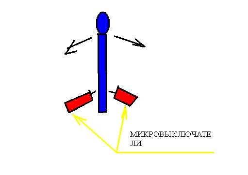

907
А, такой газ был бы привычнее :yes: :D
vovik703
29.04.2012
370
16
Набережные Челны
Казанка 5м3
Вихрь 30
согласен, я до сих пор думаю о обычном тумблере без фиксации(вперед-нейтраль - назад),он у меня есть, потому как действительно хочется рукоядку утопить а не пальцами клацать, ну или по твоему рисунку концевики поставить ...
