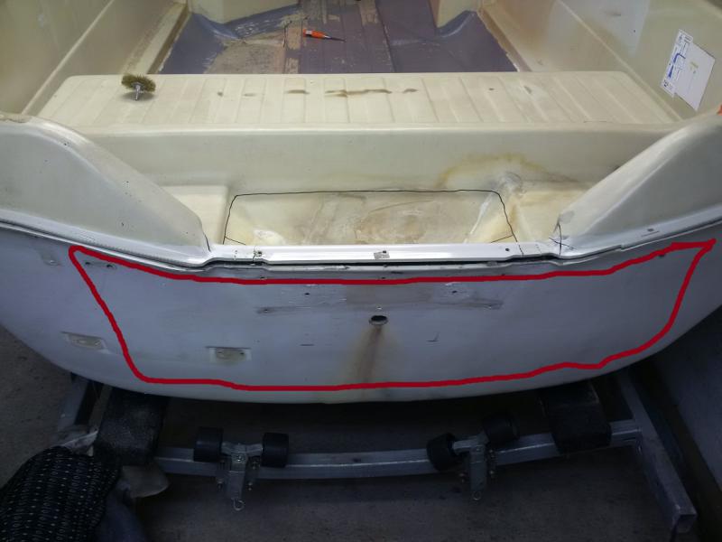

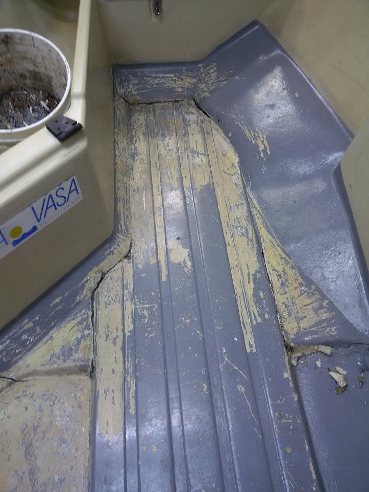

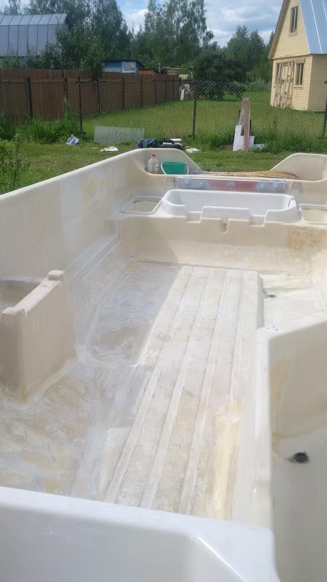

Да в Москве. Следующая фасовка у них идет 18 кг, это думаю будет много. Сам корпус буду ремонтировать родным ремонтным составом, варить нет желания. Сейчас лодку зачистил, до меня видимо не раз уже ремонтировалась. Заделывали каким то силиконом, смолой, что то типа шпатлевки, но все это отвалилось. В одном месте есть следы ремонта, заделано чем то горчичного цвета, видно что делали давно, но держит мертво. Смолой в рецессе делать не буду, ее только на пол,и то не в качестве усиления, а что бы вода не попадала в корпус. Сегодня буду транец разбирать.
9 975
1 482
Может стоит и в рецессе покрыть,заодно усилить транец. Всё равно без вырезки пластика на транце фанеру не поменять. Фанеру покрывал смолой в несколько слоёв.

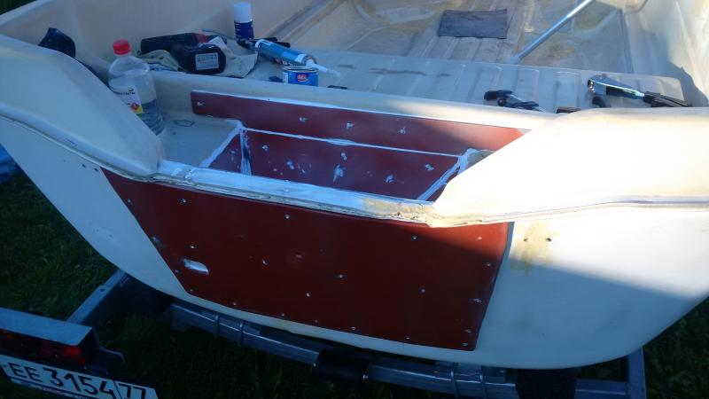

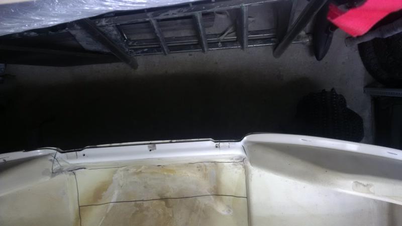

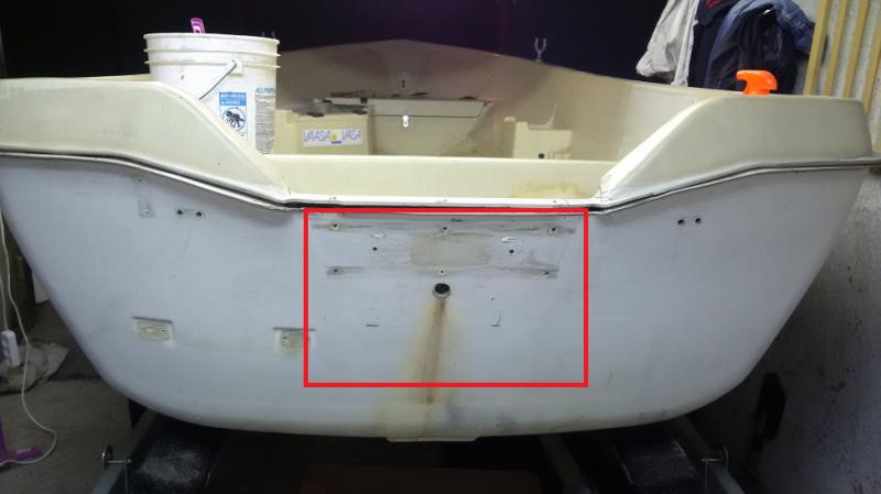

Транец вскрывать не стал, пока не решил стоит ли это делать. В транце заложены всего два листа фанеры 40х40см. толщина 10мм, между собой скреплена скобками. Усиление ни какое. Фанера в целом еще крепкая, сверху где в трещины попадала вода чуть почернела. Если я ее даже вытащу от туда, то смогу заложить только такого размера, но так плотно к пене ее уже не закреплю. Надо делать усиление шире, а внутри это вряд ли получится. Пока не придумал ничего как снаружи транец усилить алюминием по верх пластика. Трещины в рецессе заделаю Фиксом, а сверху тоже покрою смолой.
Должен же быть какой то связывающий состав, типа грунта, который можно положить между АВС и полоэфиркой?
Вариант с разделителем и герметиком тоже можно попробовать, но сложно.

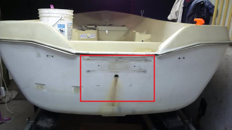

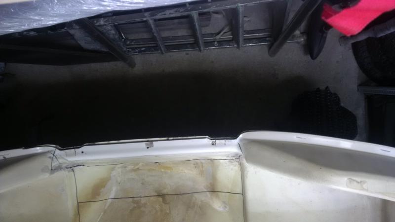

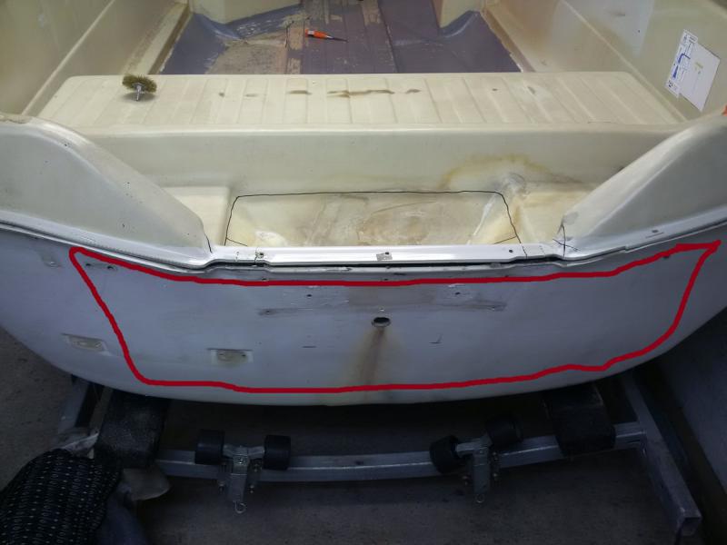

Транец сверху примерно так, короче прямой участок там только на ширину родной фанеры.

Алексей, это я все видел. Тут транец сложный. Фанера родная примерно так.
АлександрКот
08.10.2013
Terhi Nordic 6020C
Yamaha F25A

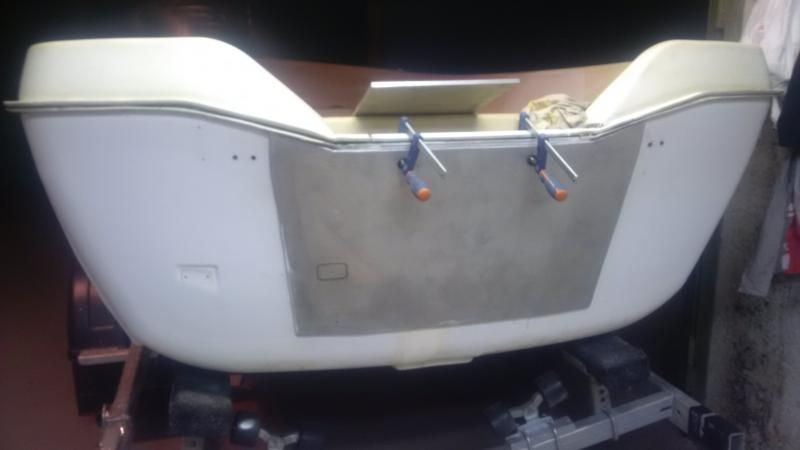

Есть лист нержавейки, но его то же под таким узлом ровно не согну. Буду пробовать алюминий, есть лист 3 мм., сделаю примерно такую накладку толщиной в два листа, думаю хватит. Транец ломает именно от давления на него снаружи, фанера мала. А вот как его еще усилить что бы его не разбивало от перевозки на нем мотора?
Вскрывать точно не хочу, внутри ничего не смогу сделать, только поставлю опять такого же размера доску, но так плотно ее уже воткнуть не получится.

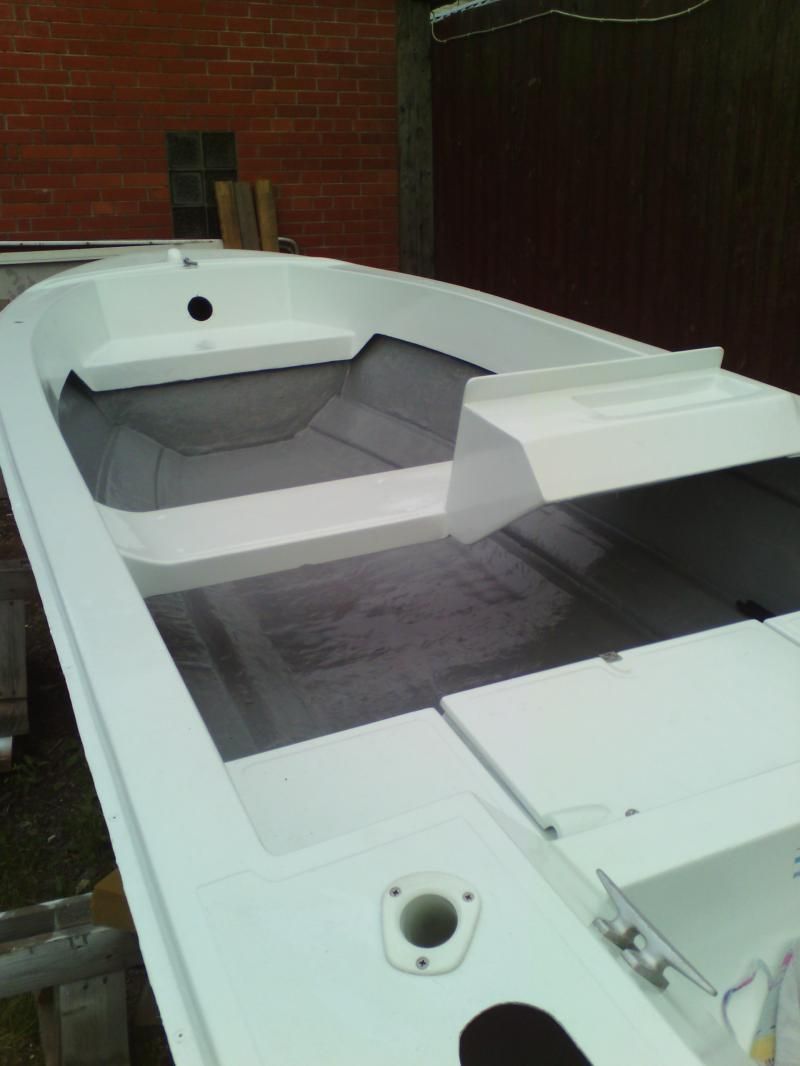

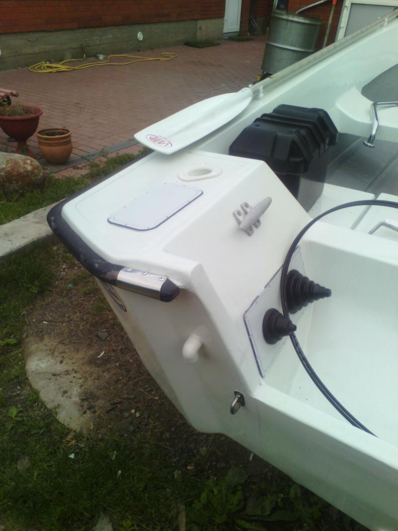

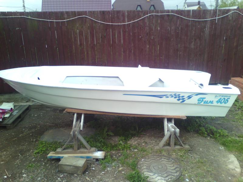

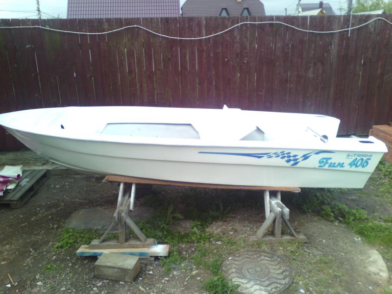

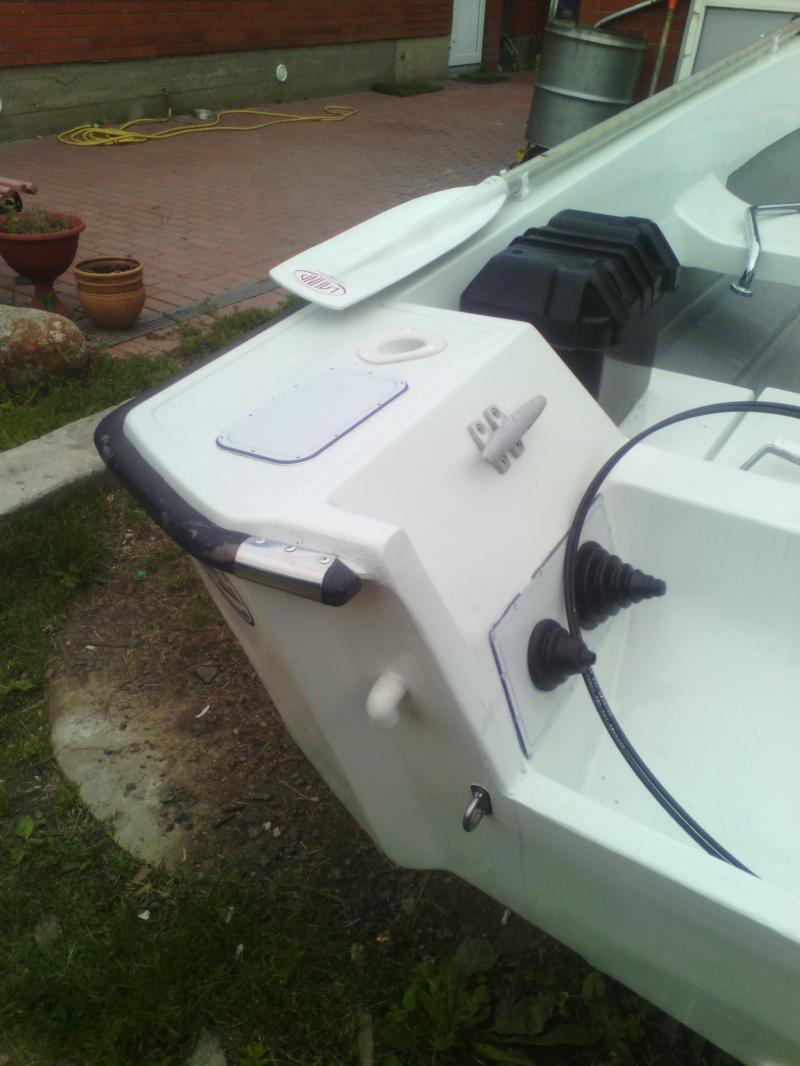

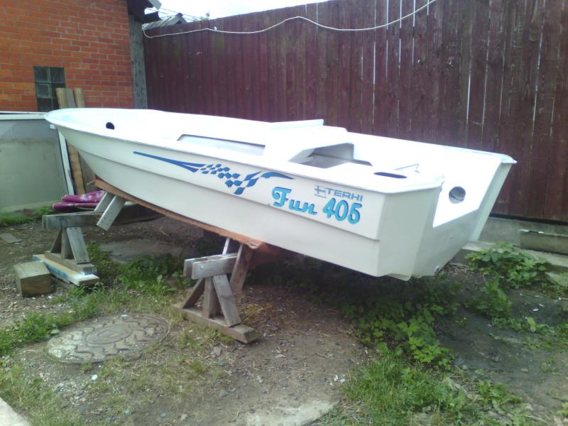

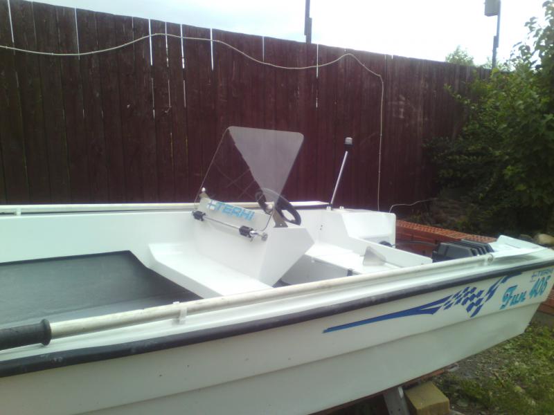

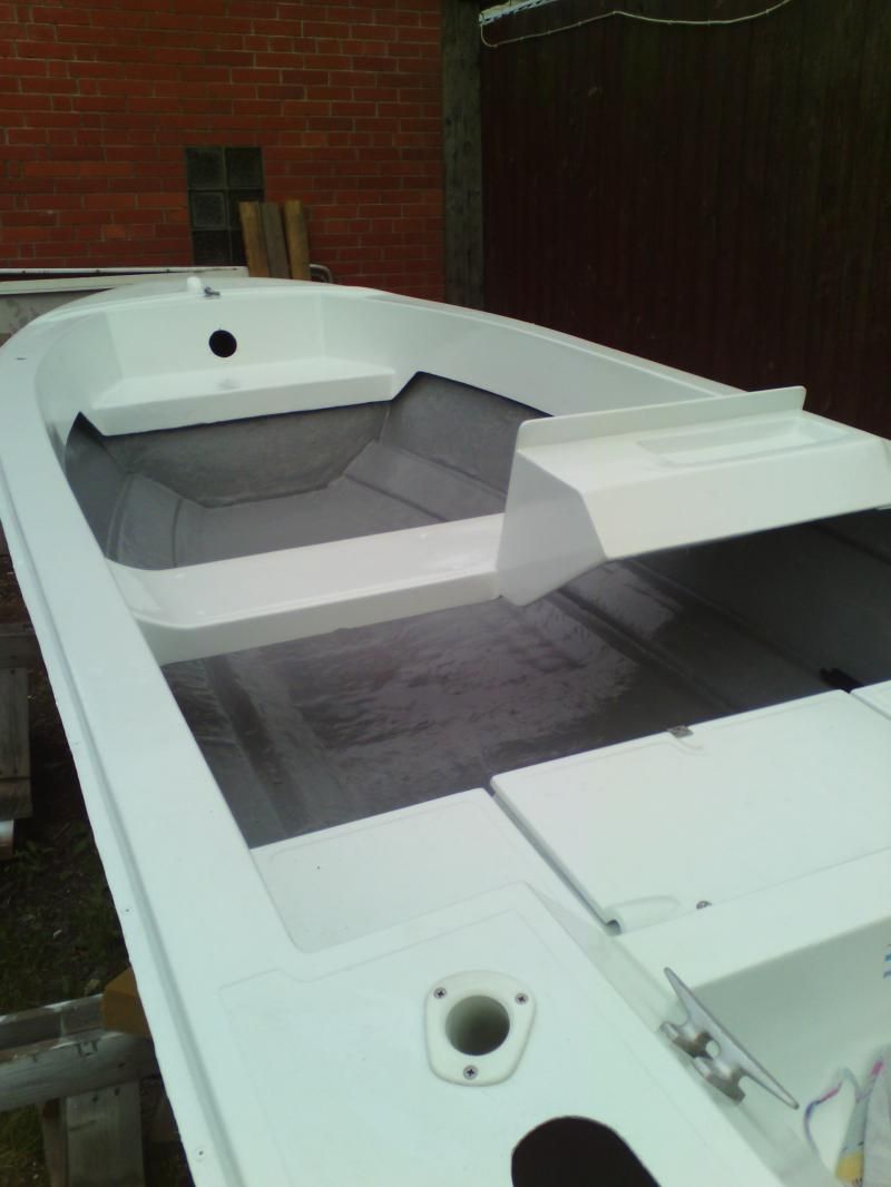

Покрасил. Теперь монтаж стекла,проводки,навеска...... :D
АлександрКот
08.10.2013
Terhi Nordic 6020C
Yamaha F25A

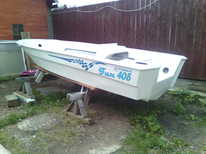

Отлично. Тоже сейчас в процессе покраски. Алексей, а где наклейки заказывал?
9 975
1 482
У товарища напечатал.

Леха привет! Еще один белый пароход, Щикарный вид (С)
У тебя случаем, нет какой нибудь вычурной надписи "ДЕЛЬТА" ?
С уважением
9 975
1 482
Какие будут пожелания, цвет, шрифт? Нарисуем :) Дилема; есть Шильда с напеч. номером и с пустой, набивать нужно. Одну уже испортил,не получается ровно,может кондуктор нужно делать?
Можно сказать что целка )))
Как будто только что из Раматтилы приехала )))
Цвет, что то из синих оттенков, шрифт какой нибудь вычурный, не параллельно перпендикулярный.
Ты видел как на зав. шильдах цифры пляшут и вкривь и вкось, и глубина пробивки разная, я с этим даже не заморачивался. Правда первый раз на пробнике получилось лучше. Сделаешь кондуктором, будет подозрительно. С уважением
9 975
1 482
Попробую нарисовать.

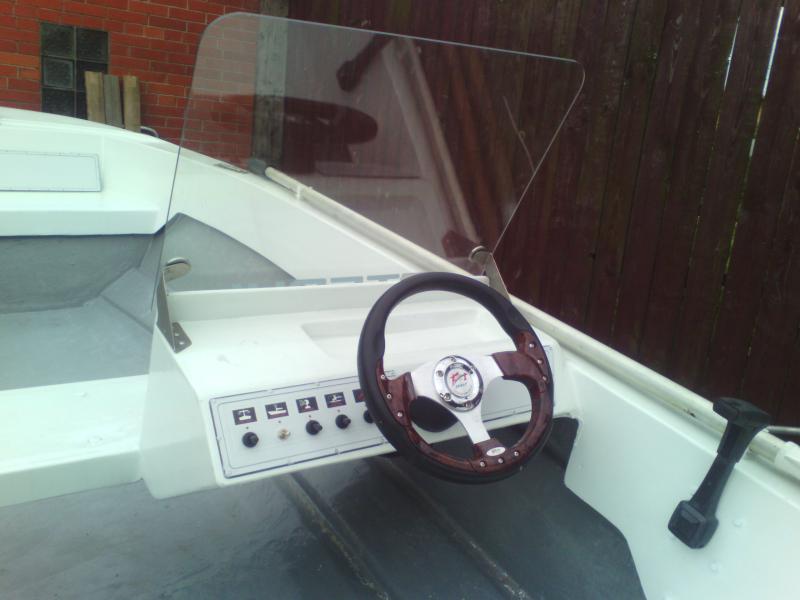

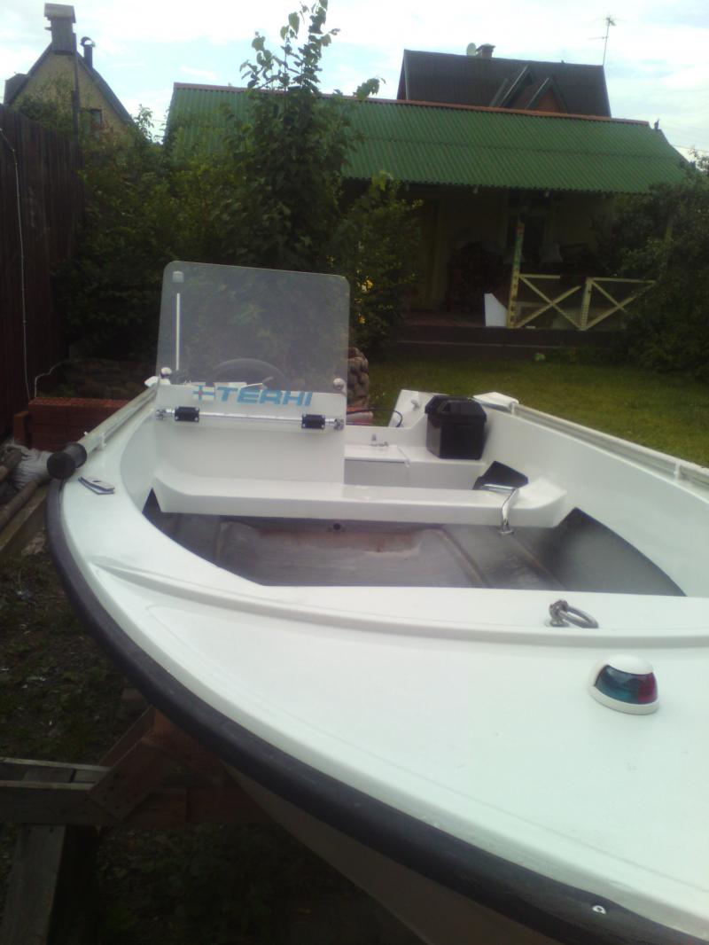

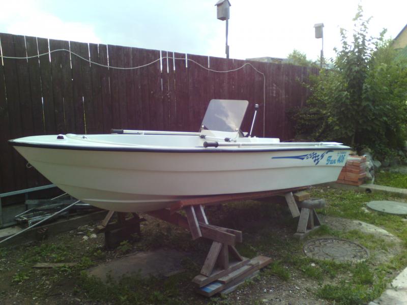

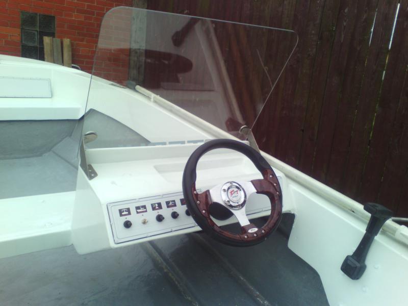

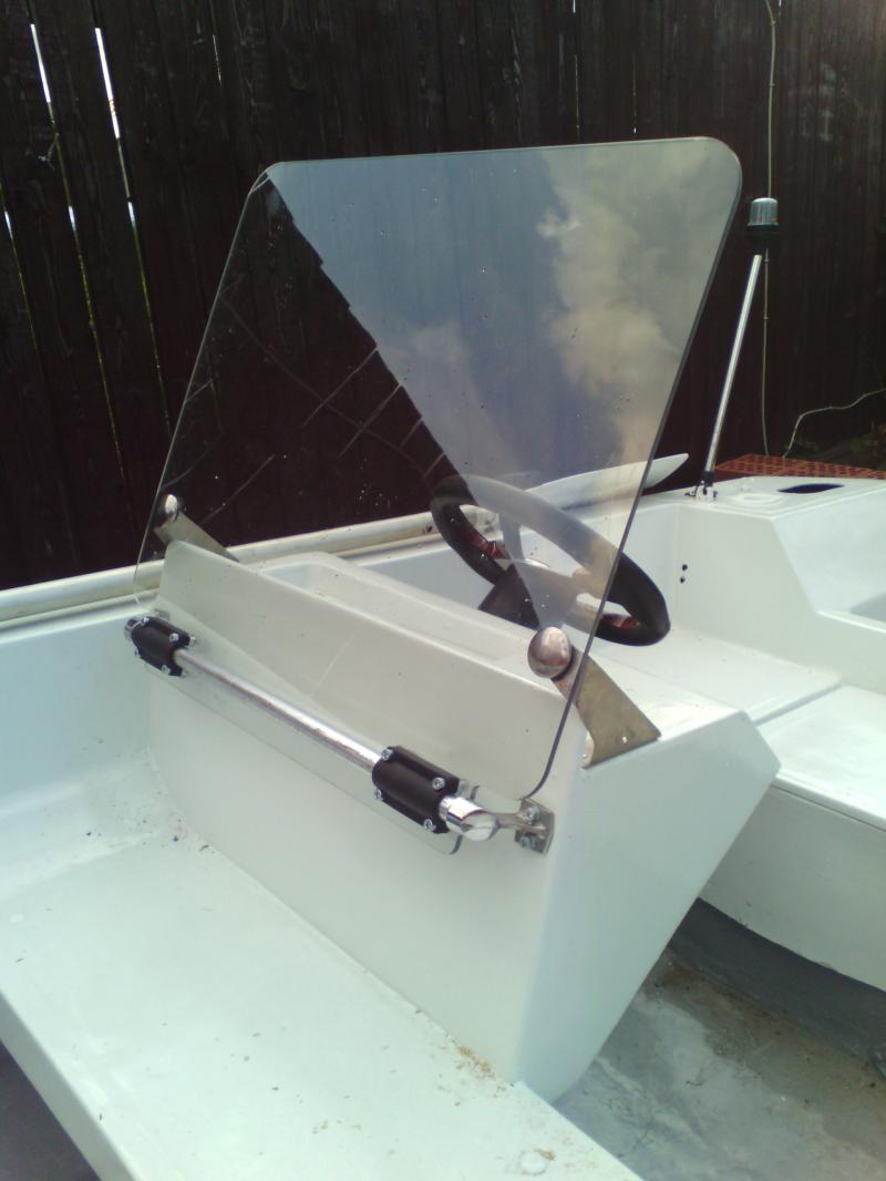

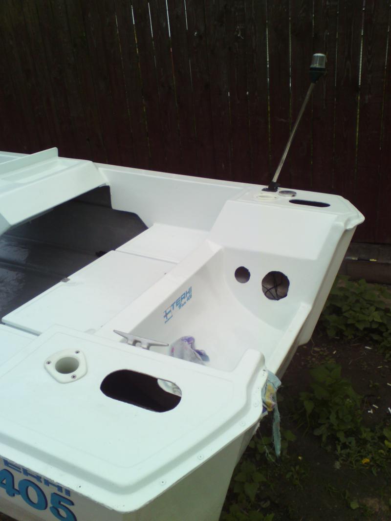

Продолжение :)
zavitay
04.07.2012
6 355
380
Стрела
Алеша,глянь!
9 975
1 482
Мячтаа :eek:
9 975
1 482

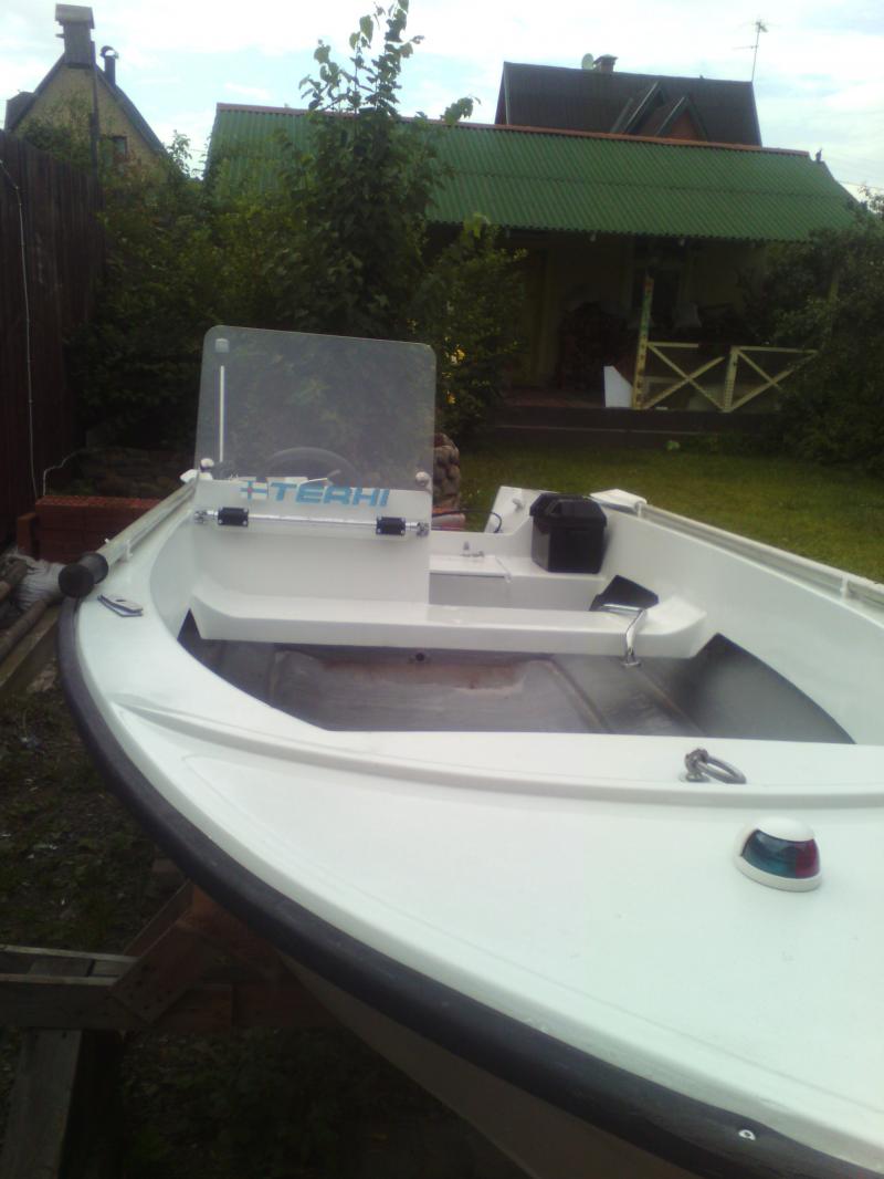

Шалабушки всякие, стекло из; всё что под руку попадало в гараже :hahaha:

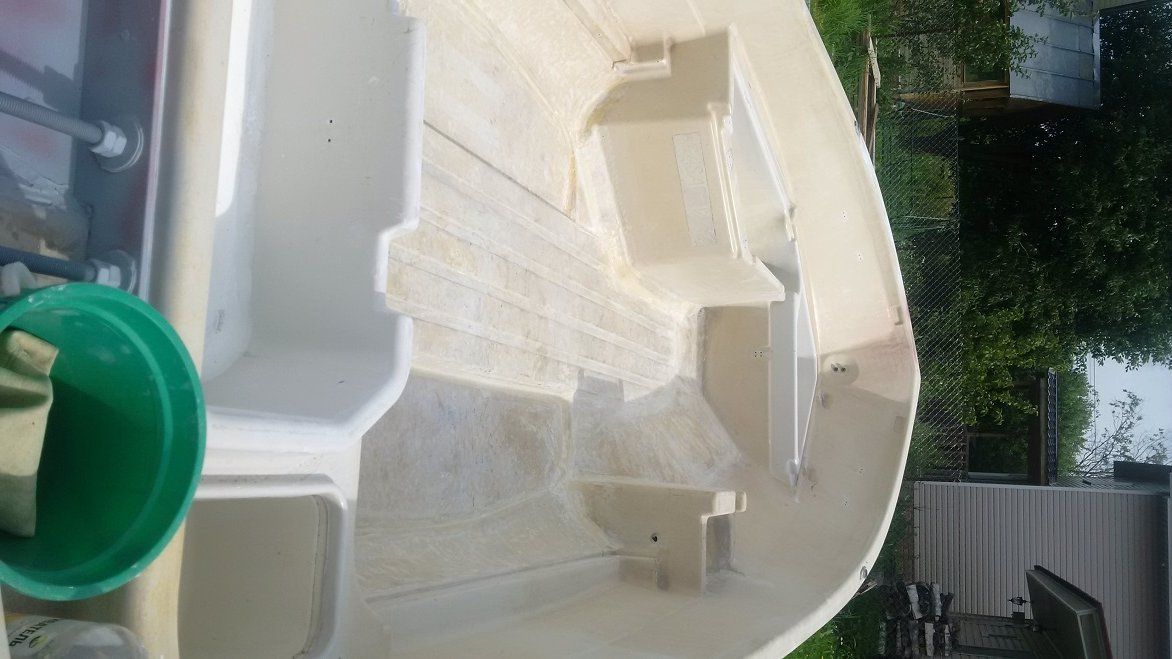

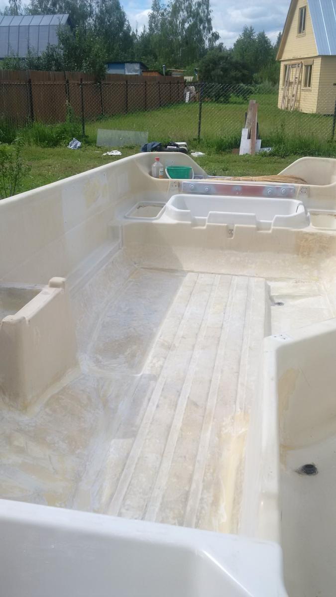

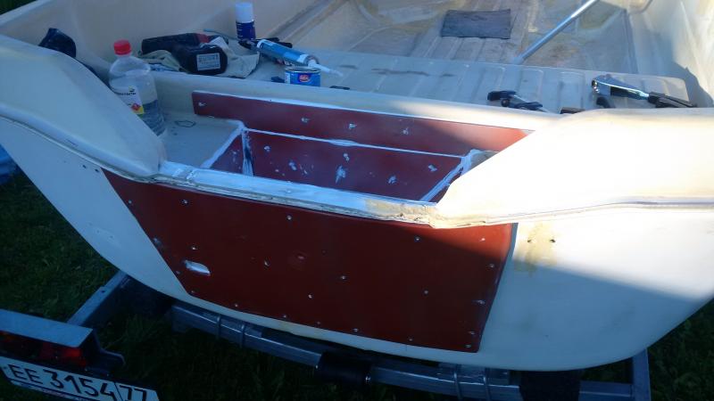

Пока получается так. отчистил от старой краски, трещины все расшил, заделал родным составом. Ушло почти 2 кг. Встал как родной, монолитом.
АлександрКот
08.10.2013
Terhi Nordic 6020C
Yamaha F25A

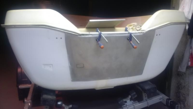

Транец не стал вскрывать. Усилил его алюминием 8мм АМГ-3.
АлександрКот
08.10.2013
Terhi Nordic 6020C
Yamaha F25A
Приклеил на полиуретановый клей-герметик и проклепал.
