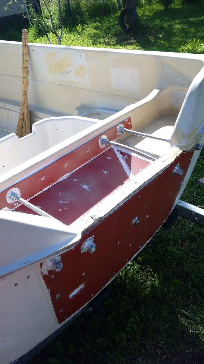

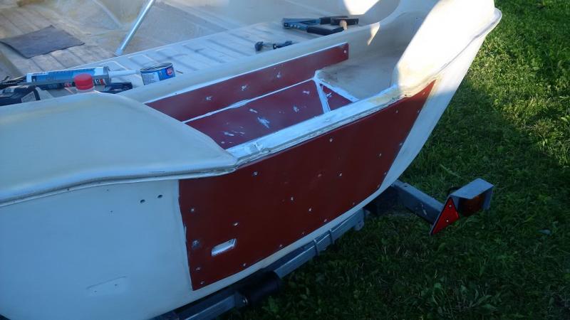

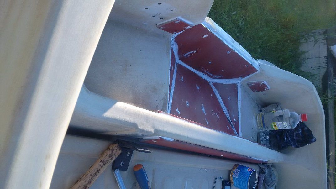

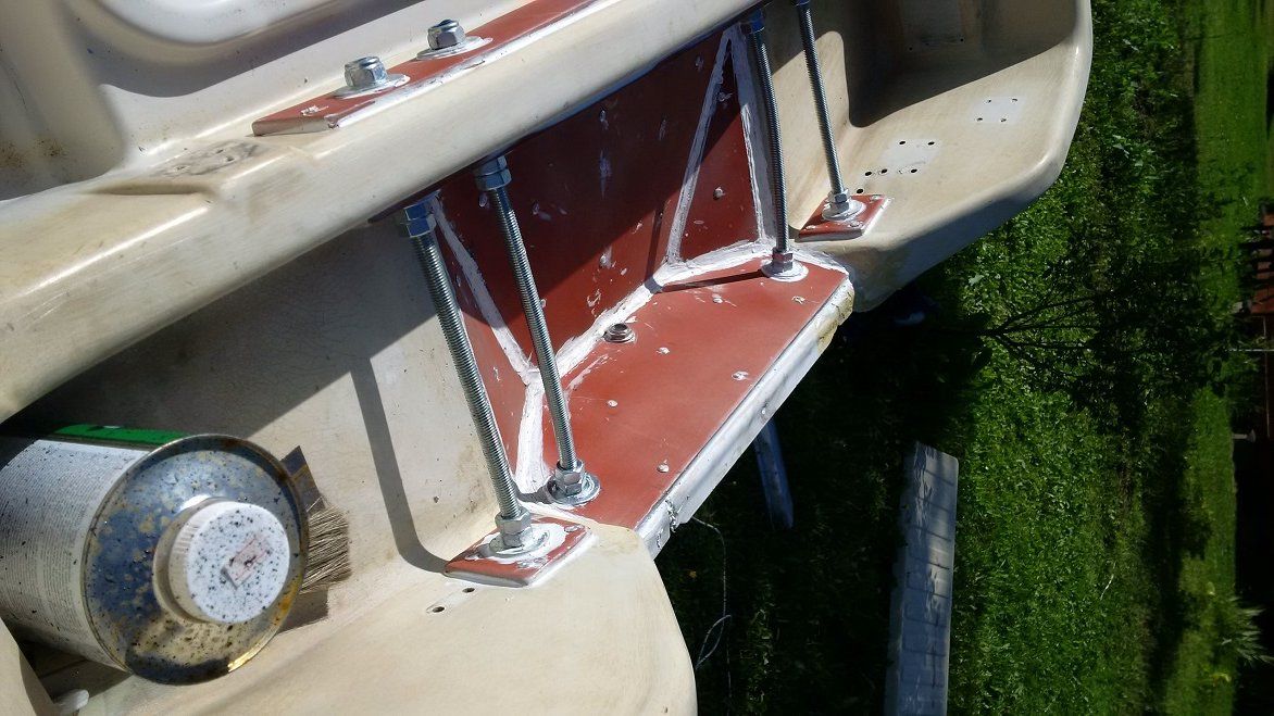

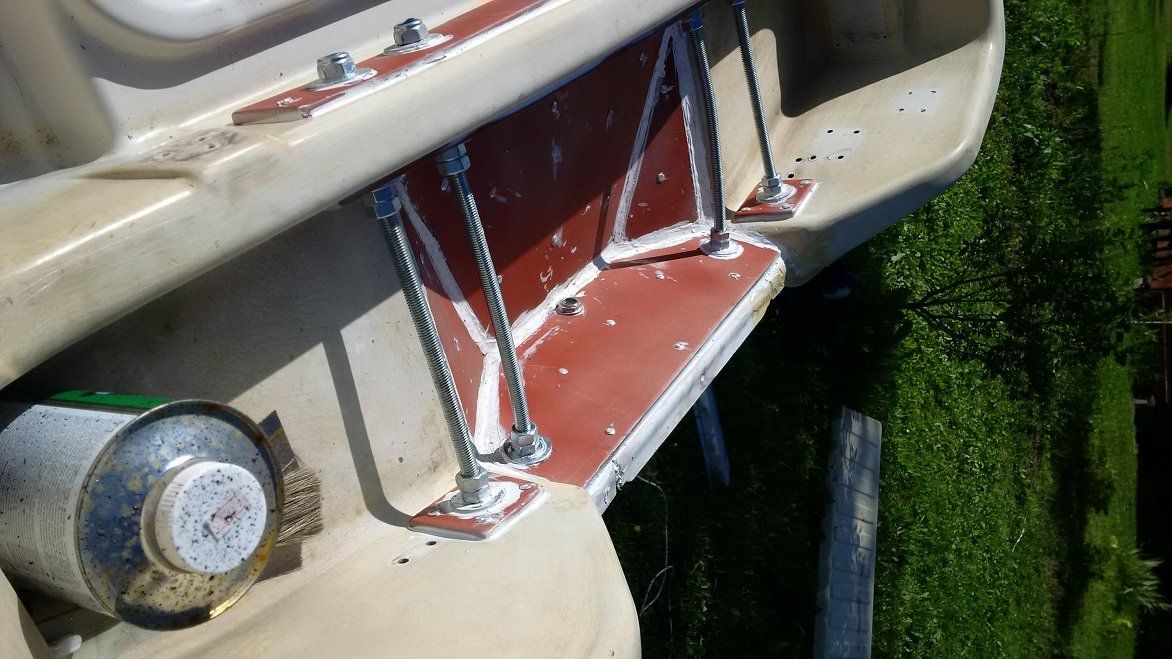

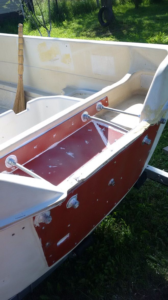

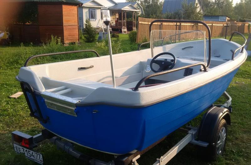

Хорошо. Главное что бы воды там не осталось, а то зимой опять порвёт.
АлександрКот
08.10.2013
Terhi Nordic 6020C
Yamaha F25A

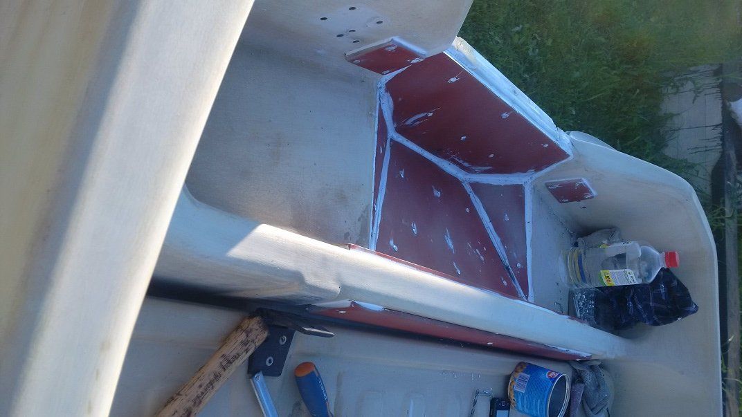

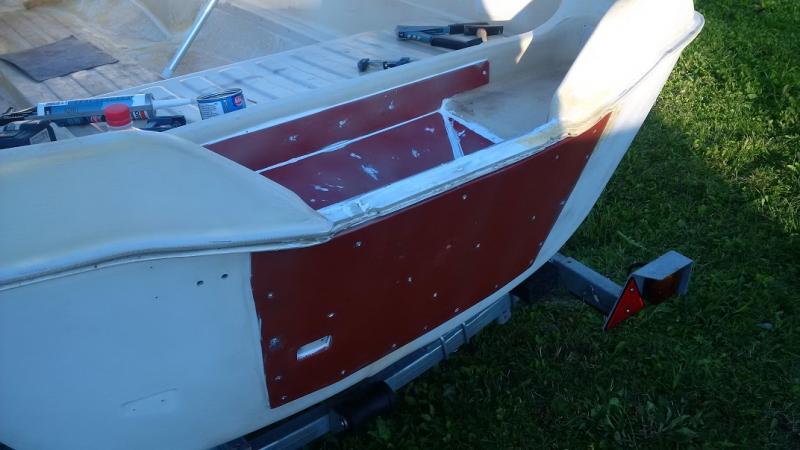

Воды быть не должно. Сохла с февраля месяца по июль , да и я внешний корпус сверлил, проверял.
Рецесс усилил таким же образом, горизонтальная пластина стоит в распор к вертикальным.
АлександрКот
08.10.2013
Terhi Nordic 6020C
Yamaha F25A
Ко всему этому все стянул шпильками на 14.
АлександрКот
08.10.2013
Terhi Nordic 6020C
Yamaha F25A

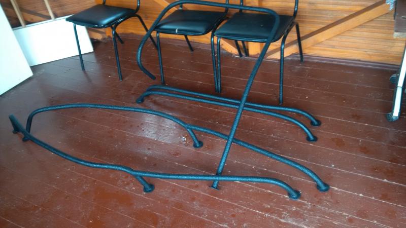

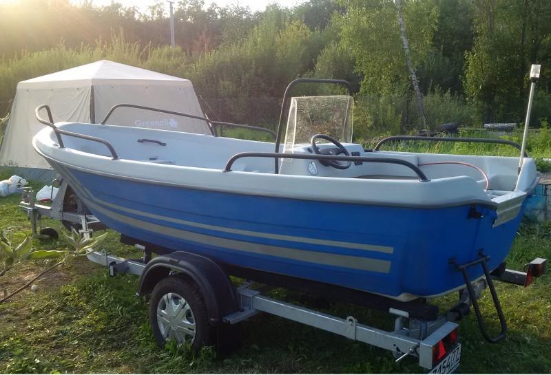

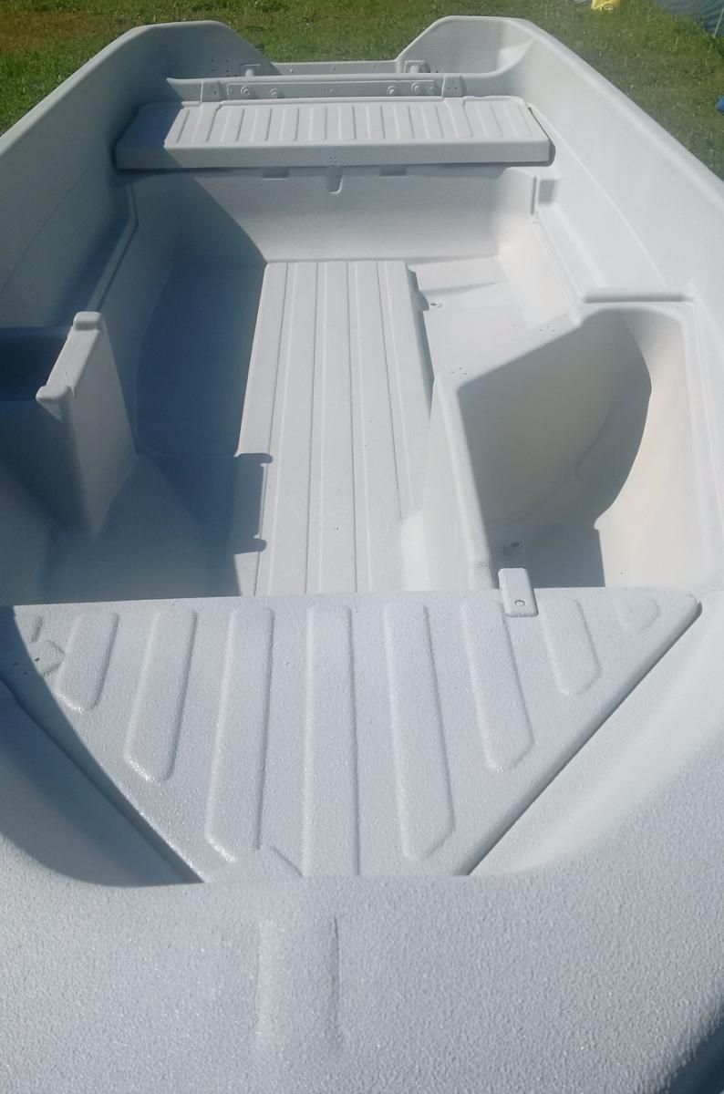

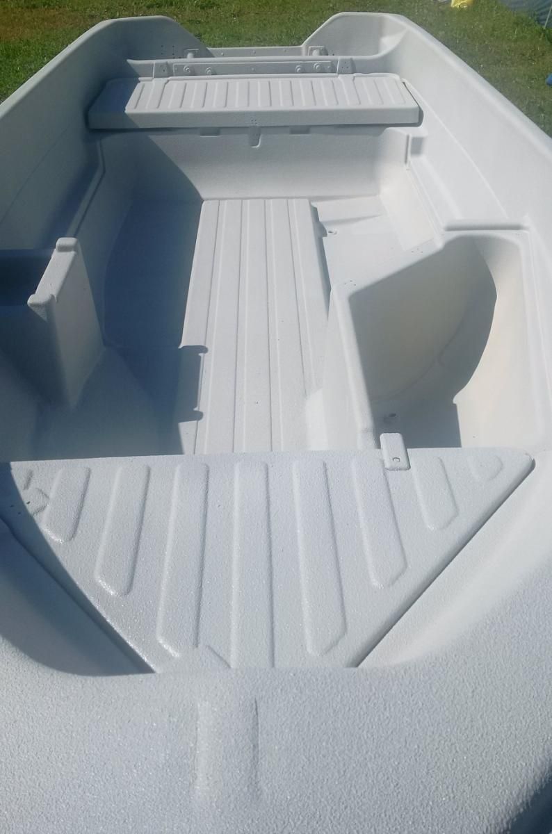

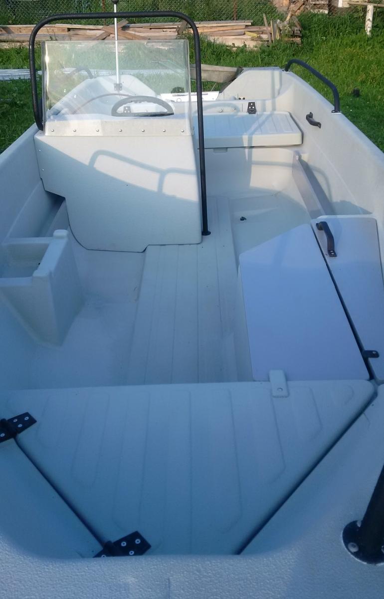

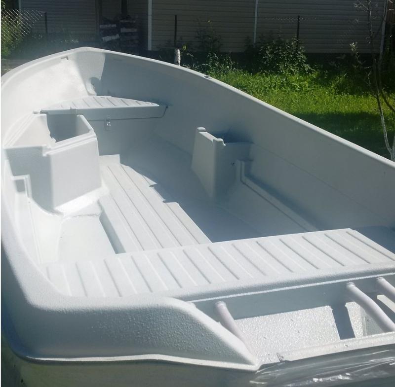

Хочу попробовать повесить на нее полтинник 4 такта, но не уверен что выдержит. Попробую. Сейчас кокпит уже покрасил, но фото еще нет. Красил Раптором, не бюджетно, но думаю будет лучше чем краской.

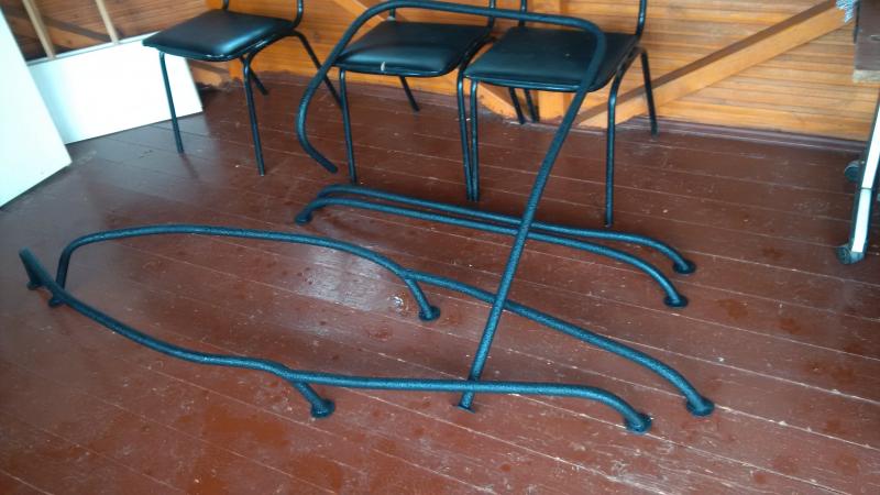

Согнул и сварил рейлинги, из черной трубы, их тоже раптором задул.

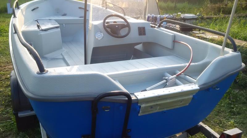

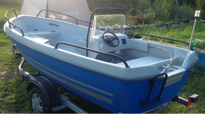

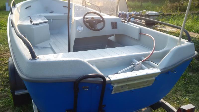

Солидно сделан транец, клёпки смотрю замазаны. Хорошо смотрится. Тоже замазал герметиком. У меня дело остановилось, не нашёл не рифлёный алюминь на транец под струбцину мотора. Нужно будет стекло-обращайтесь,только резать самому. Есть даже 10мм :hahaha:
АлександрКот
08.10.2013
Terhi Nordic 6020C
Yamaha F25A
Рифленка у меня есть, Квинтет но 1,5 мм. Буду класть на пол. Так же остались родные накладки на транец, на первых фото должно быть видно. Мне они вряд ли уже пригодятся. А стекло буду гнуть из оргстекла. Родную стойку снял.

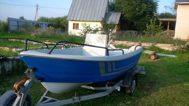

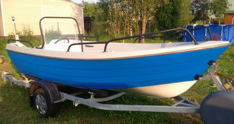

Алексей, как думаешь, выдержит этот транец 50 сил, 110 кг.?
9 992
1 492

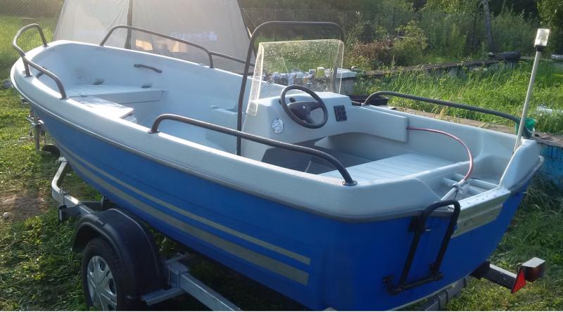

А не взлетит с 50 силами :hahaha: ? Самолёт будет. На моей по паспорту 15сил. :D транец думаю выдержит,с такими шпильками
АлександрКот
08.10.2013
Terhi Nordic 6020C
Yamaha F25A
Да дело в том что все это все равно держится на пластике. А родного усиления там как такового нет, фанерка 50х40 и все. Думаю не взлетит, мне не для гонок, буду в пол газа ходить. На ней максималка 30 сил, но пользователи говорят что этого мало, вчетвером уже не выходит на глиссер, а у меня она еще и тяжелее будет на прилично. Один только лист задний весит 13 кг, плюс то что в рецессе, Квинтет на полу, бак 45 литров, рейлинги, вынос под якорную лебедку, сама лебедка, рейлинги. У меня одного Раптора только на кокпит ушло 16кг. Так что вес прибавился, я изначально под нее брал F25, но потом понял что будет мало и взял 50 сил. Сороковка по весу не на много легче.

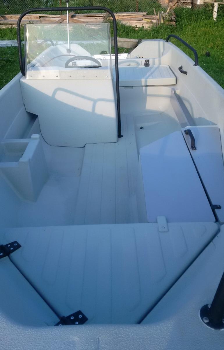

Из всех что были, Терхи под рыбака. Всё продумано,ни чего лишнего. Думаю ещё кресло съёмное по центу поставить.

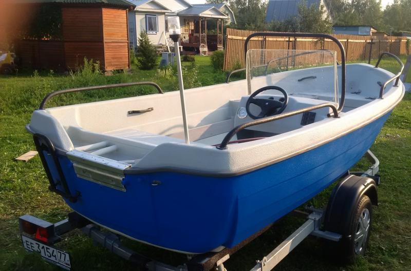

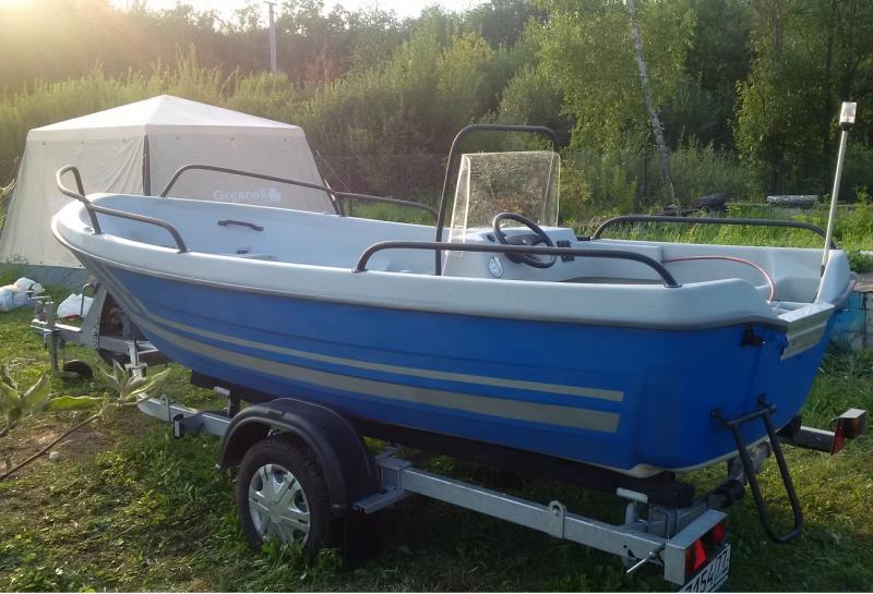

Тоже думал про это, даже купил такое. Но побоялся за крепкость крепления к палубе и лишнее отверстие в ней. А внешний крепеж громоздкий.
http://www.gearbuyer.com/products/cabel ... combo.html
АлександрКот
08.10.2013
Terhi Nordic 6020C
Yamaha F25A

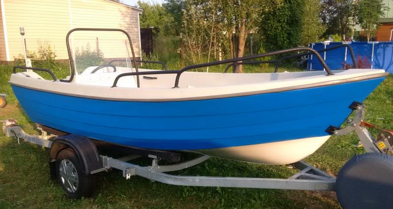

Полосы пока с одного борта, еще не решил, может и сотру.
