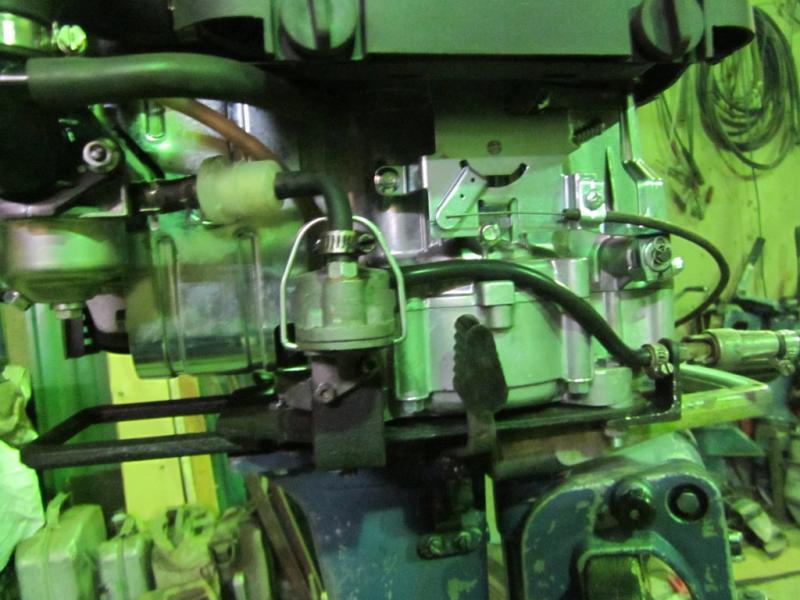

От чего бензонасос ? Как и куда врезан. Я поставил насос от бурана. Переливает карбюратор при оборотах средних и выше что делать не знаю.
Уменьшай диаметр отверстия на вакуумном штуцере.

Виктор здравствуйте.У меня сейчас проходное сечение 3 мм Сколько надо сделать ?И еще вопрос.Насос качает бензин с воздухом , а подсоса нет нигде.Клапана на насосе должны идеально держать или допустима небольшая не герметичность? А то у меня насос новый , а клапана немного пропускают..
3 мм :shock: Ну очень много. Я начинал рассверливать с 0,5 мм, и дальше опытным путем прибавляя по 0,1

Виктор спасибо за подсказку.буду пробовать.
