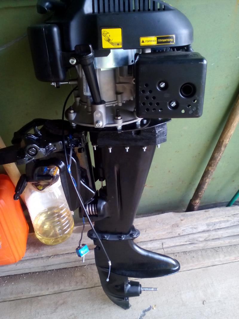

Nord333333 сказал(а):

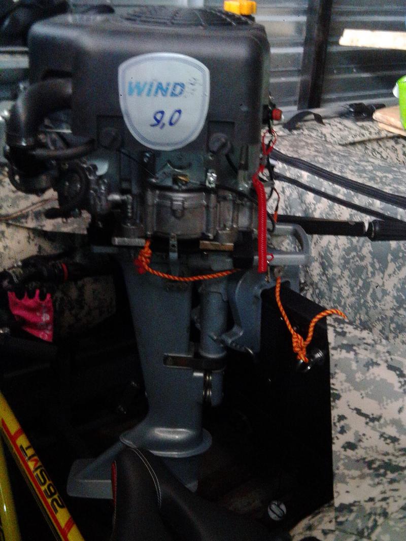

Привет Всем ,вот мой чих пых
ПОЗДРАВЛЯЕМ. Собрать это еще полдела, теперь самое главное настроить комплект (лодка + мотор) и получить от него желаемый результат. Вот тогда ты получишь от своей работы удовлетворение и радость. Удачи тебе и пусть разочарование обойдет тебя стороной.

гибрит
Добрый вечер,реверс работает.фото будет :)завтра выложу,
Как же он будет работать если отсутствует скоба фиксации дейдвуда? Он просто будет подниматься вверх.
Nord333333
27.08.2016
екатеринбург
адмирал
гибрит
Нормально робит ,вчера обкатали, винт маленько надо точить, двигуну тяжеловато. скоба на месте.

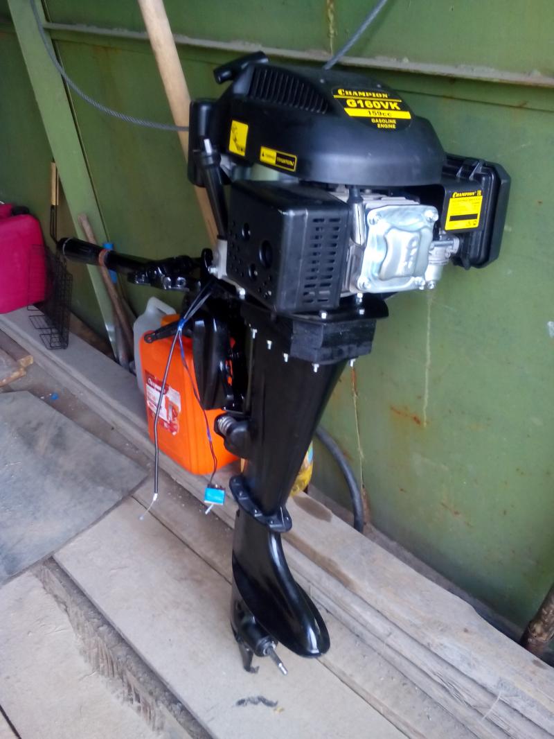

привет ребяты,приехал мой гибрид на чемпионе 6л.с
Андроид
21.08.2016
Акватория 280
Варяг
привет ребяты,приехал мой гибрид на чемпионе 6лс,понравился,есть конечно странности,скорость примерно 20км/ч,что в одного,что вдвоем(может винт грузовой,я не разбираюсь,это первый мой плм(в детстве был вихрь ушатаный),очень резкая реакция на газульку,лодочка 2,8м,ось винта сильно заглублена,около 20 см ниже дна лодки(буду поднимать),просветите,пожалуйста меня насчет масел,откатал 2,7литра бензина(не смог три литра,ибо он вообще бенз не кушает!около 5 часов на 2/3 газа),стоит ли менять масло в движке и какое посоветуете,авто полусинтетика подойдет,ведь двига воздушка?и какое лучше использовать в редуктор?и еще,под конец дня начал плохо запускаться,свечу не смотрел,причина в ней.заранее благодарен.

Андроид
21.08.2016
Акватория 280
Варяг
винт у меня скоросной стоял,скорость около 20на глаз,ч то вдвоем,что в одного,достался мне еще один скоросной,я его на токарном станке обрезал по диаметру до 185мм,завтра попробую на ходу,транец поднимать пока подожду,хочу лодку поменять на побольше и подлинней с 400 балонами,у меня 320 вроде,на глис тоже не получилось выйти,движка сток,еще не лазил в него ,ничего не отключал,,но с моей акваторией боязно газовать,встает на дыбы,если сидеть у транца,мой вес 110 кг и рост 195,центр тяжести в небо идет

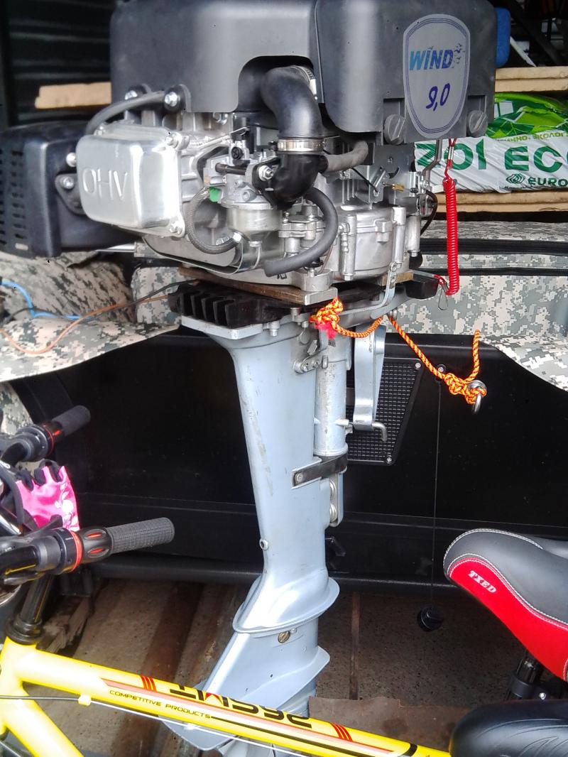

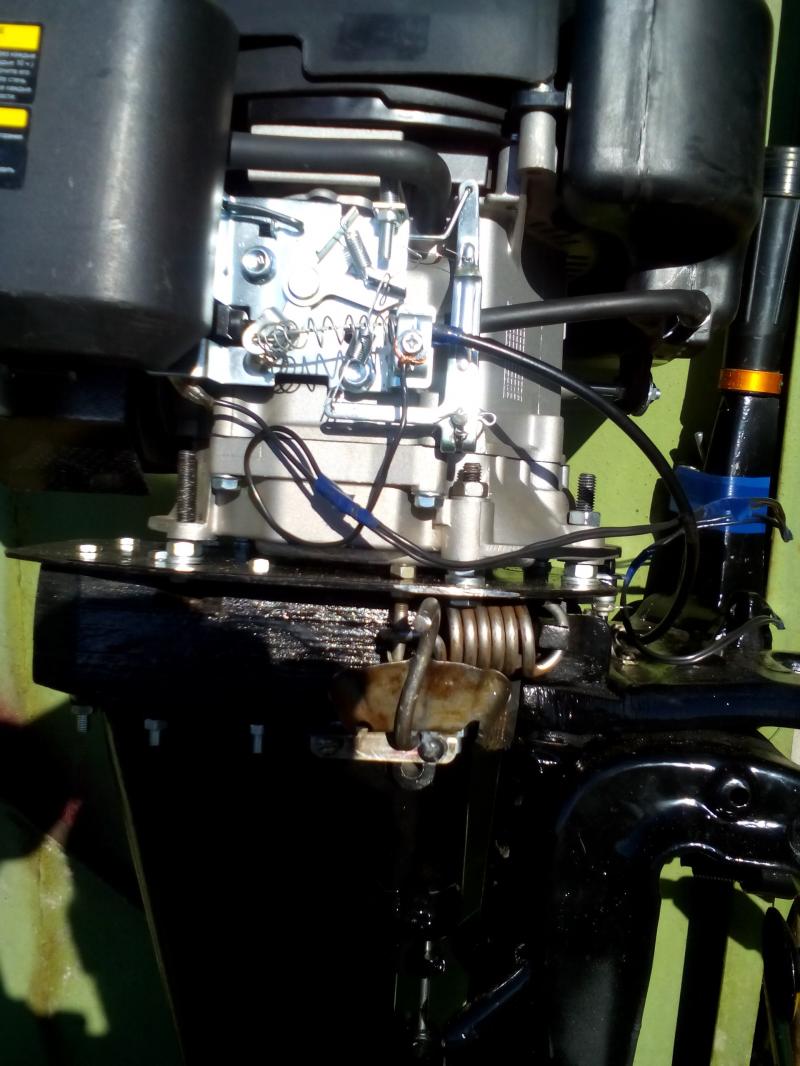

weter сказал(а):
вот так еще можно
От чего бензонасос ? Как и куда врезан. Я поставил насос от бурана. Переливает карбюратор при оборотах средних и выше что делать не знаю.
Eleat
05.03.2013
21
Казанка-М
Гибрид ветерок_чемпион200, Ветерок-12, Волгарь
Бензонасос там Ветерковский. А как подключен - вопрос.
