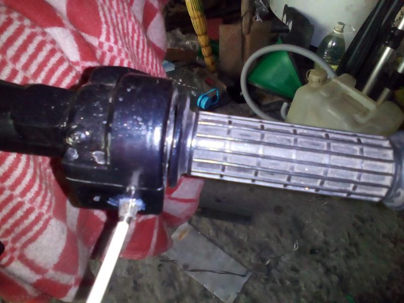

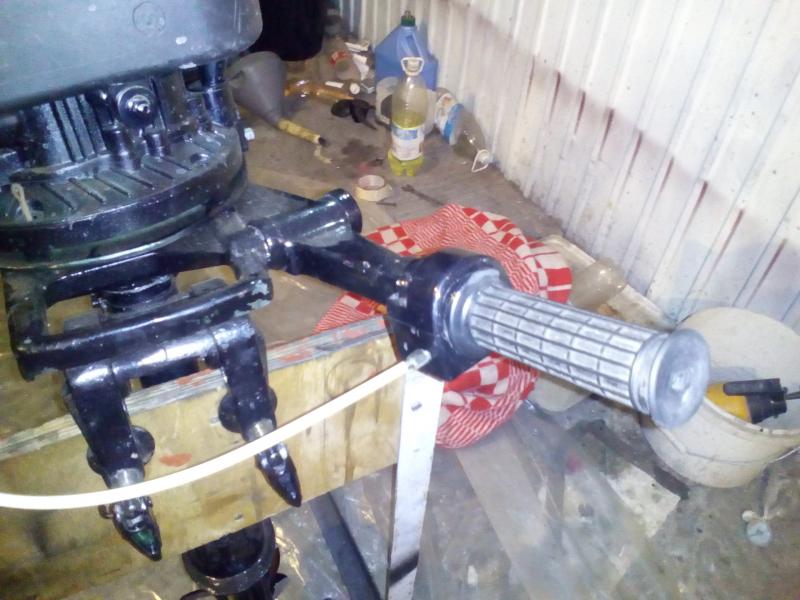

ручка газа от мотоцикла,на тросике. Просто в родном механизме,который стоит на ветерке,на ручке газа не хватало одной тяги с шестернями,найти отдельно нереально такую,вот и пришлось колхозить,из того,что лежало в гараже! Но главное,что работает неплохо))))

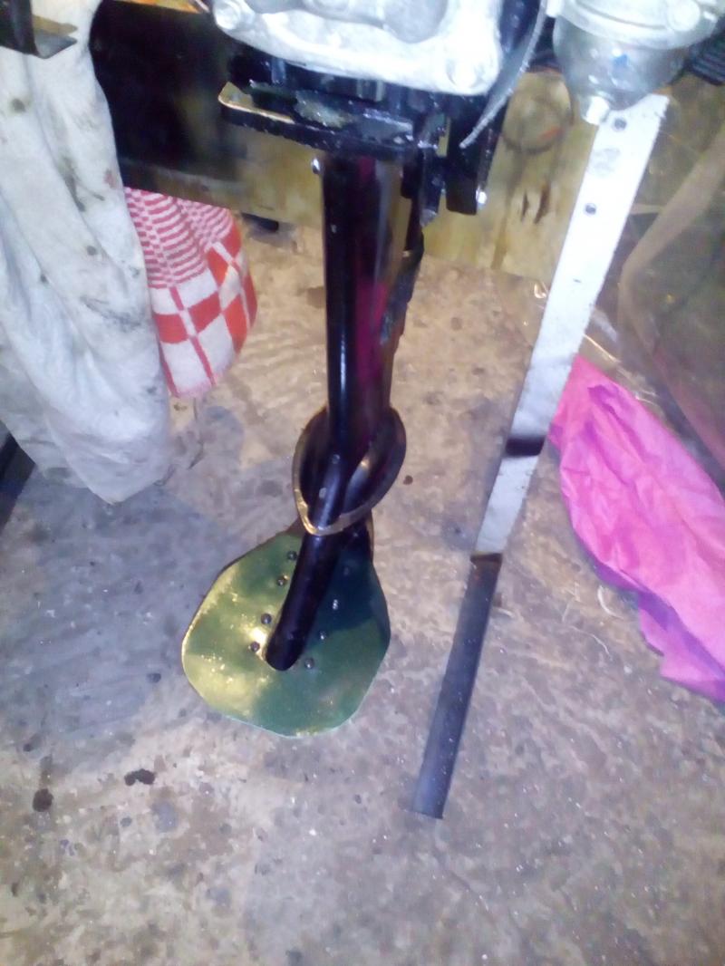

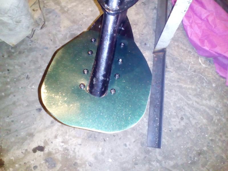

короче пробовал я с крылом тем,что на фото до этого,лучше выходит на глисс с двумя,но возить в машине (2114) крайне неудобно,пришлось немного отпилить и уменьшить крыло,завтра выходной,может выйду на воду,попробую
хорошая "газулька" :) у ижевской ручки очень легкий ход. надо тоже себе такую попробовать поставить!

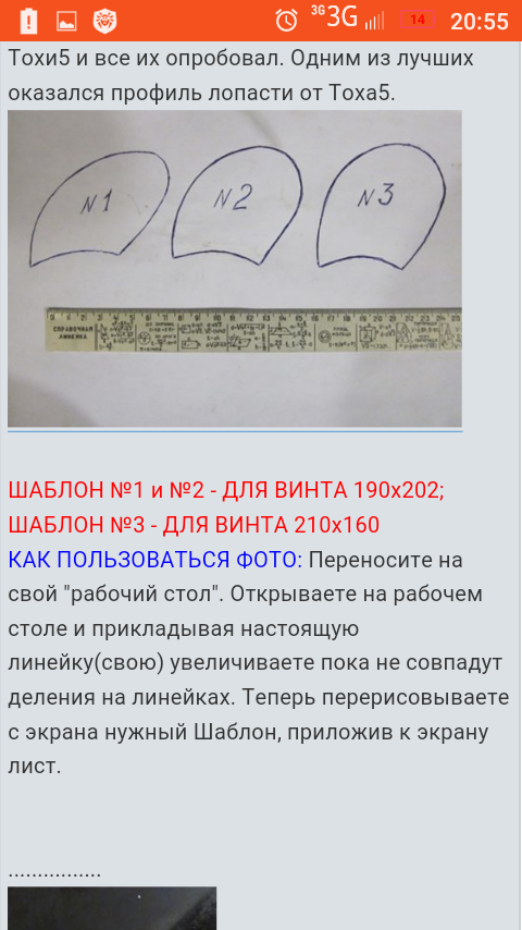

Я вот думаю может мне стоит подрезать винт? На глис выскакиваю на оборотах 4400 можно на них идти, скорость не мерял но уже не комфортно, пол ходуном начинает ходить и т.д., но я скидываю до 3800-4000 тыс.. Вот думаю стоит ли подрезать или по шаблону лопастей от тохи резать или не стоит? Что скажите?

Доброго времени суток,я не лохматый водномоторник,сам начинаю только,но почитав форумы,я понял,что лучше подъехать винт... сам сначала катался на скоростном винте,он не набирает обороты,мотору тяжковато немного,когда подрезал,обороты возросли,мотор стал легче их набирать... хочу на грузовом попробовать,руки не доходят..

А на скорости,даже килевая лодка начинает рыскать носом,не комфортно немного,но идет устойчиво... кстати я транец поднимал на лодке,т.к. стандартного 381мм для ветроноги очень мало,винт сильно заглублен в воду,и ему сложно маслать всю толщу воды. Я сделал,что бы кавитационная плита была на 1.5-2 см ниже днища лодки,а учитывая киль,она даже получается в уровень... Если сильно высоко поднять,то будут прохваты воздуха винтом,неприятное явление,когда мотор обороты набирает и маслает винт в воздухе.т.к. из под днища лодки идет немалое количества воздушных пузырей

По какому шаблону лучше резать винт № 1 или № 2 если винт 190х202?

Конечно,минус ручки газа от мотоцикла в том,что он не фиксируется,да еще и пружина на механизме заслонки у меня стоит

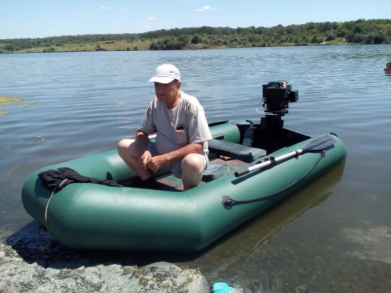

Вчера днём были мы на воде,у нас водоем в городе,значительно не малый,протяженностью километра три в длину,ну и метров триста в ГШ ирь,вот там и пробуем моторы,обкатываем... Вчера были с навигатором и показал мой комплект с лончин 200 кубов +ветронога и лодка Гелиос 310 с килем
Винт скоростной,пиленый,в одно лицо 26км/ч,вдвоем 18км/ч,оба режима на глисс
Винт грузовой,полированый,не пиленый,в одного 23км/ч, а вдвоём 15км/ч
Я вешу 85 кг,и сосед так же

Кстати с грузовым винтом приятнее одному с места в газулю давить,чем на скоростном,не смотря на немного меньшую скорость))) Он так тянет с места,что поднимает гос лодки и ощущается реальная тяга,приятно очень.... но скорость,из за нехвата оборотов конечно не столь высока

У гибрида конечно очень сильный шум по сравнению с иномотором,был с нами рядом парнишка,у него китаец HDX 5 ,разница по звуку не сравнимая,после гибрида,китайский плм вообще не слышно. Но ценник его нового почти 50т.р.,а гибрид обошелся ниже 10 т.р.
