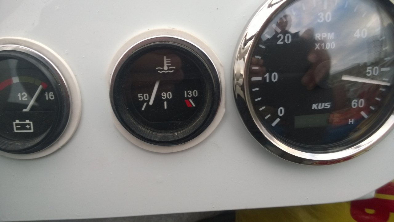

Ну пошло-поехало... Продованы подтянулись. АКБ выкипит -5000 руб. Эхолот сгорит - ещё 60 000 руб. и тп и тд. Хватит наверное. У меня стоит вольтметр от шестерки с разборки авто, 50 руб. и тумблер 50 руб. На фото видно, что вольтметр показывает 16 В, это при полном заряде АКБ, перекинул тумблер, отключил генератор и пользуйся свободно дальше, уверяю, что за 5-6 пусков стартером АКБ 65А/ч не высадишь. Впрочем если есть лишние бабки то тут уж не отговоришь...
Впрочем наверное для дорогих (длинных) лодок и моторов, автоматический регулятор напряжения самое то... По фен-шую....

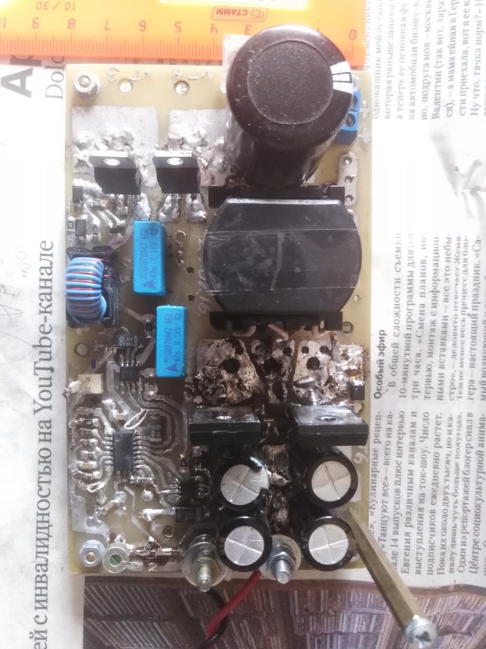

Вот в последнее время часто пишут в личку. Ну это можно сказать электронный аналог тумблера. Сделал давно уже в других ветках тоже выкладывал. В прошлом году изменил немного схему, оставив прежним алгоритм работы.
Андрей Бор
07.10.2018
92
11
Зеленоград
Quicksilver 340
тохатсу 9,8
Применение шим в выпрямитель-стабилизаторе для плм, тема не новая ,есть плюсы и минусы этой схемотехники.
Добавить очередной плюс и минус, позволило применение резонансной схемы с синхронным выпрямлением.
Подход не новый , в впк с 2000-ых...г , на гражданке чуть позже.
Данная технология имеет право для применения в выпрямитель-стабилизаторе на плм, у которого установлен многополюсный, высоковольтный , мощный генератор.
На фото макет 200Вт выпрямитель-стабилизатора.
Ттх:
Входное напряжение 25-250В
Выходное напряжение на всех режимах 14,2В (+-0,05В)
Мах . ток нагрузки 14А ( в течении 1мин допускается 25А)
Пульсации 90мВ ( ток нагрузки 14А) , с аккумулятором 7А\ч -50мВ
Мах кпд 93% ( можно получить 95%, за счёт удорожания комплектации)
Применение радиатора в выпрямитель- стабилизаторе не требуется, мах температура при 14А нагрузке :
трансформатора 75гр
входного диодного моста 90гр
силовой электроники 70гр
Защиты борт. оборудования:
без аккумулятора не запустится( есть версия автономной работы без аккумулятора)
к.з.
100% гальваническая развязка от генератора
превышение выходного напряжения более 15В
переполюсовка аккумулятора.
Если залить копаундом плату, мах ток нагрузки можно поднять до 17А.
Предварительная разводка платы предлагает размер блока 105х55х30.
