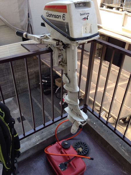

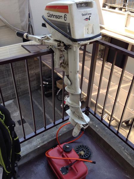

Здравствуйте уважаемые форумчане!
Приобрёл из японии моторчик 6 л.с. производства гонконг 198.. года , выглядит идеально но компрессия 2 атм ...
Скорее всего проверяли с заслонкой газа на "холостой ход", а не на "полный газ", тогда всё понятно и компрессия ~ 4 атм., а при 4ке завести можно :yes:

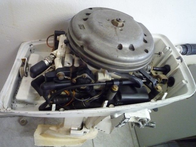

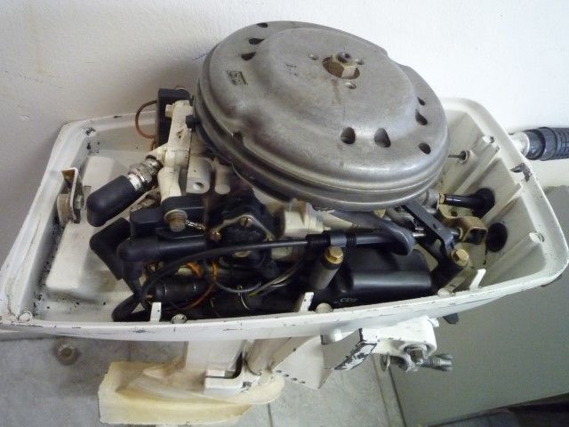

хочу купить джонсон J5RHCIC.как этот двигатель?
9 876
1 447
Фото в студию.
9 876
1 447
Вот явно на заводе Джонсона работал русский разведчик инженер :D В отделе маховиков :hahaha: Догадайтесь почему :lol:

Всем двс. Давно посещаю этот форум и вот решил зарегистрироваться на нём. Уж очень моторы ОМС зацепили. Теперь по теме. Двигатель который на фото выше больше похож на 4-х сильный 87 кубов. У самого подобный есть. С уважением Анатолий.

Съёмник маховика Вихрёвский наверно подойдёт.
9 876
1 447
При такой грамотной и надёжной конструкции стартера, оставили паз под "шморгалку" :D
