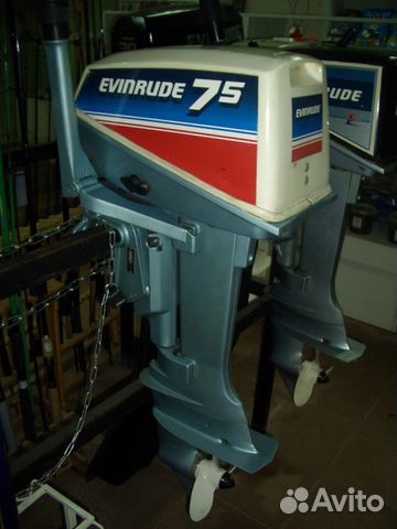

Хочу попросить помощи в определении года моторчика.Продавец говорит что Бельгиец..С уважением.
Олег, нужно фото шильды или хотя бы точно модель :yes:
з.ы. Выглядит - супер :good:

Продавец только такие фото прислал,может как-то по крышки можно приблизительно сказать.Дмитрий,сам облизываюсь,а тут как назло с валютой проблемы,но продавец обещает подождать.
10 108
1 482
Не позднее 1976,примерно до 85. По модели с шильды точно можно сказать.

Если наклейка на колпаке родная, то 1985 год. До конца 80-х рисунок наклейки на колпаках каждый год меняли.
10 108
1 482
Это тот мотор,который можно превратить в 8ку. Эту модель делали до конца 80х и по наклейке определить сложно, года которые указывают фирмы на наклейках на Ебее не факт.

Продавец в Вологде. На Авито наберите Вологда; Эвенруд ( именно через Е) и там выскочит это объявление там же будет и телефон продавца. 7,5 выпускали в 80-83 годах. Мотор на фото предположительно 80-го года С уважением Анатолий.
