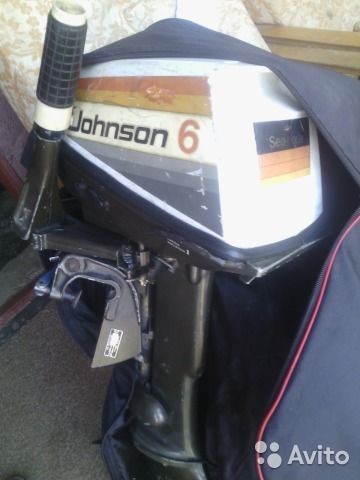

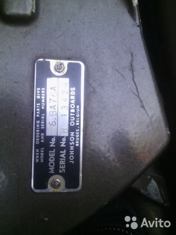

Здравствуйте, Алекс!
Предложили моторчик Johnson 6hp, хозяин утверждает, что он 90-х годов.
У меня сомненья, по моему он 76 года. Стоит ли связываться? Просит 12 т.р..
стоит завести, если мот работает, однозначно стоит. ща за ветерки просят дороже

Да 1976 год. Типа Ветра, только слабже. В те годы они мощность тоже на КВ оценивали. Если заведётся, то 12 тыр цена очень даже нормальная.

Хозяин мота говорит, что если на него другой карб поставить то будет 9 лс.
Если по кубикам судить, то чего то сомневаюсь.

145 кубиков. Комерческая 9-ка тоже была. Но по ней очень мало инфы.

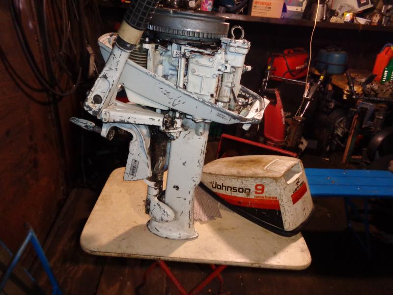

Цена оч.хорошая. Стоит поковырять, да и з\ч не проблема. Всё есть на него на Ебее.
Вот девятка интересная,так и не нашёл чем они подняли мощность. Может выхлоп под крышкой другой, головка другая?

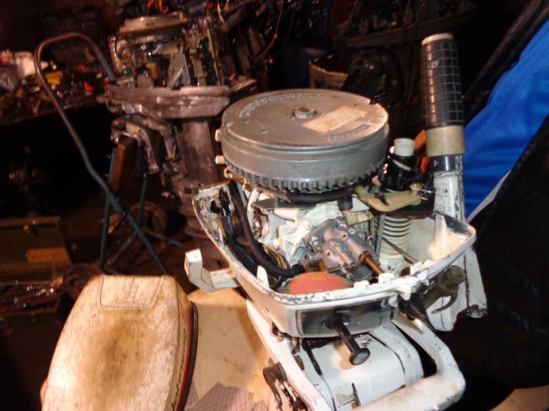

Да мне эту фоту прислали по запросу. Продаван говорит, что из двух моторов собрали один, а это осталось. Есть ещё это фото. Карб не как у 6-ки.

И ещё возможно вертикальный вал от 10-ки, а у него даже диаметр не много больше чем на 18-25.
х.з. может у меня вообще 9 ка конструктор, маховик, зажигание, стартер другой. блок вроде как на 6-8 похож, а вроде нет. фото пока других нет topic6337-25.html редуктор был обозначен как эвин 9, родной был с крыльями, этот визуально он, только без крыльев. пришел: не подходит. вал тоньше на 2 мм на шлицах в голову. наварил, проточили, вставляю, а он сук. короче на 50 мм. удлинил. на первом выходе через полчаса, обломилась давно высохшая пласмассовая направляющая по которой колесико карба ходит, выточил с нержи. винт недосмотрел, бьет. купил в техномарине с дж 6-8, Amita 3 2011 - 080- 07P (B3, диаметр 8", шаг 7", R), родной шагом поболее, а этот вообще другой. проточил, отпилил юбку до лопастей, профрезеровали под шпонку. вторым выходом через час с карбом беда. пока стоит, некогда...

Насколько разглядел, другая ГБ и крышка выхлопа. Может там объёмом и придушина?

парни на авито увидел обьяву джоник 6(раздушен д 8)поменян карбюратор и что то с клапанами сделано.Карбюратор стоит такой как на фотке выше. Кто что знает про это как можно раз душить Если это возможно?
