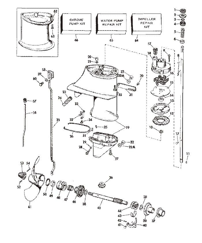

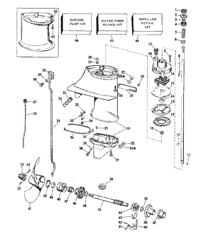

Всем добрый день! Получил наконец крыльчатку . С чего начать замену , как до неё добраться? Прошу подсказку. С уважением Игорь.
10 107
1 482
Все там просто.Вот картинкеа.На ноге есть крышка с двумя винтами, для снятия тяги перек.скорости - снять.Ослабить верх. винт на латунной планке - 58.Открутить редуктор.Крыльчатка держится на "Т" образной шпонке.Очень мелкая.Всё.

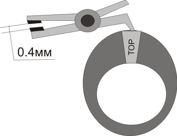

Алекс, добрый день! Опять к Вам с просьбой. Пытаюсь настроить зажигание.. В каком положении должна стоять ручка газа в "старт" либо в каком-то ещё?( в момент настройки). Ничего путного добиться не могу.С уважением Игорь.
10 107
1 482
В этом вопросе Юрий под ником Скобарь большой спец. Ручку газа на полную и зазор в кулачках 0.4.При этом, на элипсе есть метка.Прокрутить к.вал так что бы текстолитовая лапка кулачка была по середине этой метки.На метке есть надпись, вроде ТОР.Это и будет максимальный зазор.Я так понял, что в этих моторах опережение регулируется зазором на кулачках.
Сам голову сломал, пока Юра не объяснил :D .
