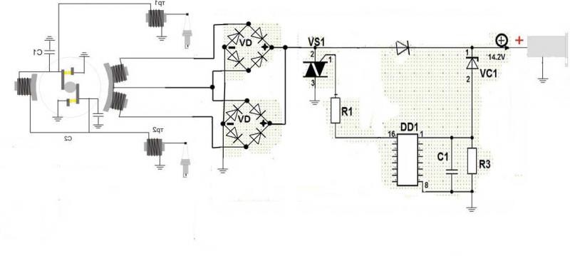

И всеж-таки нужно обе обмотки задействовать.

Два моста с двух обмоток,а далее-тот же стаб. Мощность естественно возрастет.
Только стабы со входом по переменке как правило. Любовский говорил,что сделает. Ну это если сам не хочешь делать.
Примерно вот так:
Вот только сомнения по поводу неравнозначных катушек

Или по типу ДППВ два диода и средняя точка.

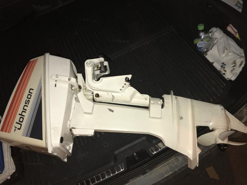

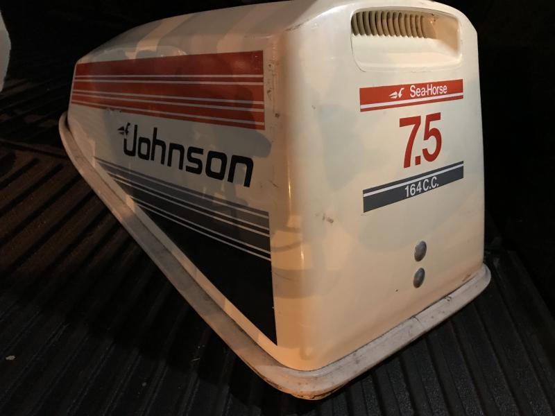

Добрый день / вечер !
Вступил в Клуб. И зарегился тут. Первое сообщение. Как я понял, многие из Вас и на Русфишинге общаются ...
Фото много в профильной ветке Русфишинга _ Джонсон 7,5 1982 года. Для теста не вижу где хоть 1 фото тут добавить.
Вопрос есть такой:
у моего Johnson 7,5 год выпуска 1982 нет фиксации в поднятом состоянии ???
Упор для плаванья по мелководью есть, работает. Чёрная крутилка - переключалка (на которой лодка нарисована) разрешающая или фиксирующая подъём мотора есть, работает.
А вот зафиксировать его в поднятом состоянии нельзя никак ??
Спасибо.

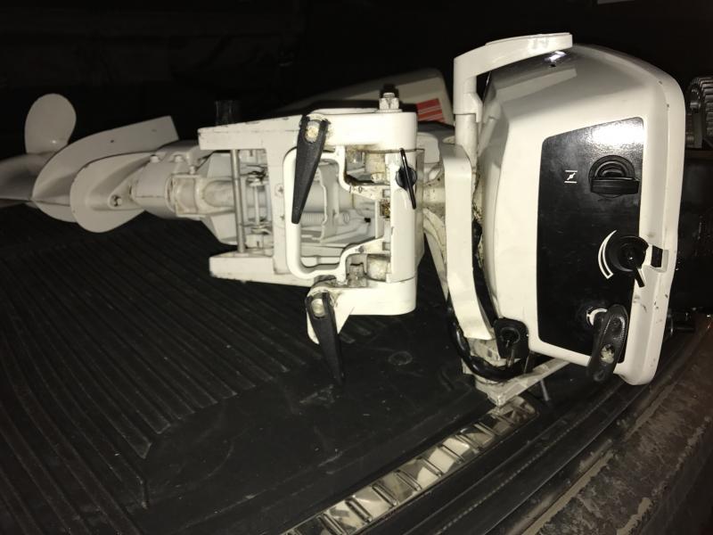

Приветствую, видео моё тебе не поможет :unknown: . Скорее всего мотор фиксируется как у моделей до '80 года, просто зажми гайку на струбцинах на втором фото слева от блокировки опрокидывания.

Ну, да, спасибо. Она (гайка эта) достаточно сильно уже зажата, поднимать ногу надо с приличным усилием. Значит именно для того, чтоб поднятая нога в состоянии покоя не опускалась сама. Уже зажата.
Гайка поворота мотора тоже кстати зажата , или там смазка закаменела (или её там наоборот нет...)
Как и с чем пройтись по точкам смазки?? Мотор этот может и ездил не сильно много, но стоял годами и смазка там задубела (возможно).
Короче вопрос дилетанта - я раньше моторы то не смазывал :)) мазал только вал винта, есть у меня сузуковская слагостойкая смазка в тюбике для этого.
Разбирать/раскручивать не буду. Раз работает -трогать не буду. Как и с чем пройтись по точкам смазки?? Можно ли старую смазку "продавить" через них?
Спасибо.
