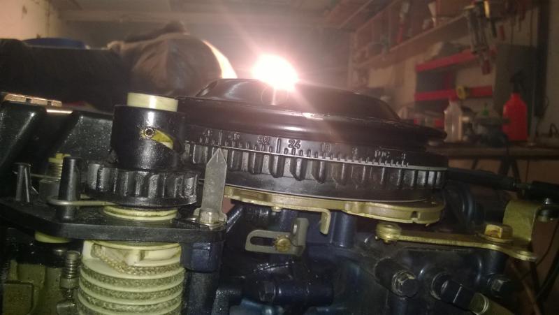

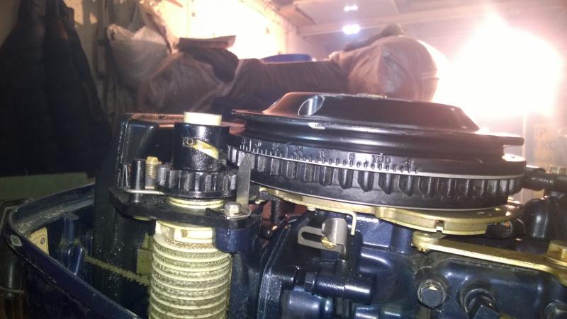

Всем Доброго времени суток!!!! Подскажите пожалуйста, для саморазвития, что за шкала на маховике с меткой на стартере? Что выставляется? Мотор Evinrude 6 (BE6RCEC). Спасибо.
28 259
2 880
Наверно угол зажигания.

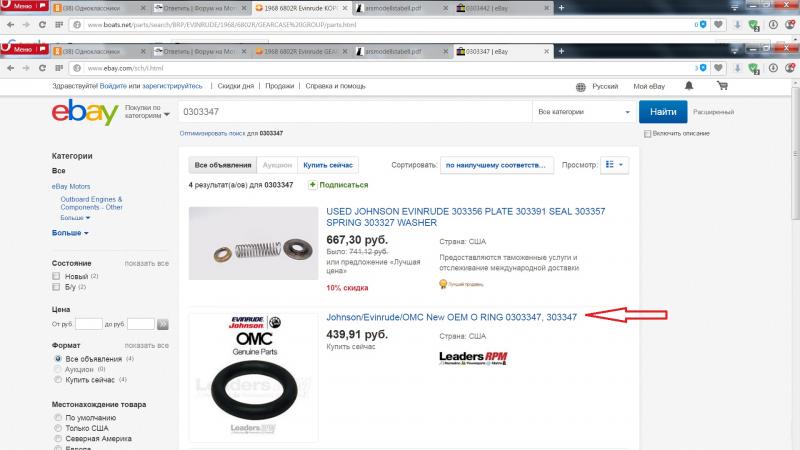

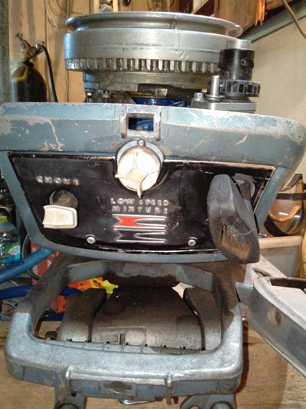

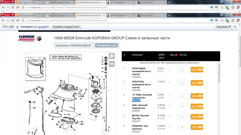

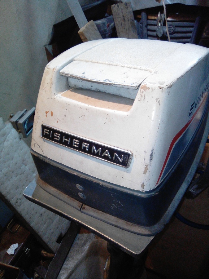

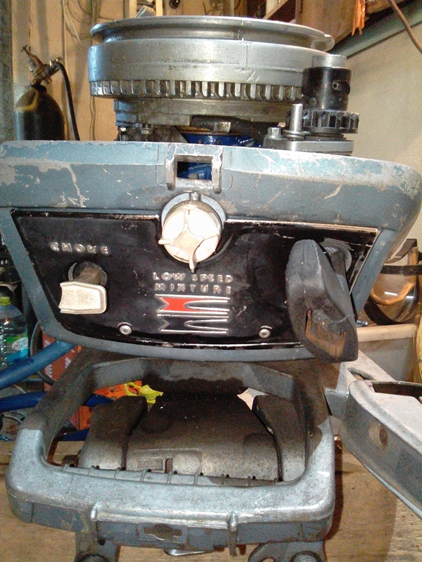

Коллеги,обЪясните новообращенному владельцу Эвинруда 6 1967г.в., как искать запчасти на этот мотор? Захожу на сайт:
http://www.marineengine.com/parts/model ... .html#e6hp
Забиваю номер модели - 6702, поиск его не находит,и предлагает выбрать вручную по мощности и году выпуска. И все, на этом все заканчивается. Что я делаю не так?
Может,есть еще какие-то ресурсы,чтоб узнать партнамберы?
dron4ik
04.07.2015
704
370
ZVEZDA-360-НДНД
Двс. Можно тут (http://www.boats.net/parts/search/BRP/E ... parts.html) выбрать модель, правда модели начинаются с 68г.(надеюсь что за год не чего не менялось).Находишь нужное потом на ебей. Также можно заказать и на Boats.
Melitopol
11.01.2015
Украина
Виталий
Navigator ЛК330
Evinrude 6, Evinrude 9.5, Evinrude 15, Москва 12,5
Я бы воспользовался 1966-м годом
http://www.marineengine.com/parts/johns ... model=6602
либо Johnson 6
http://www.marineengine.com/parts/johns ... odel=CD-24
Здесь такой же привод заслонок карбюратора, игла ГТЖ как в твоем 1967-м. С 68-го привод и игла изменены.
В остальном все до 1976 года должно быть идентично.

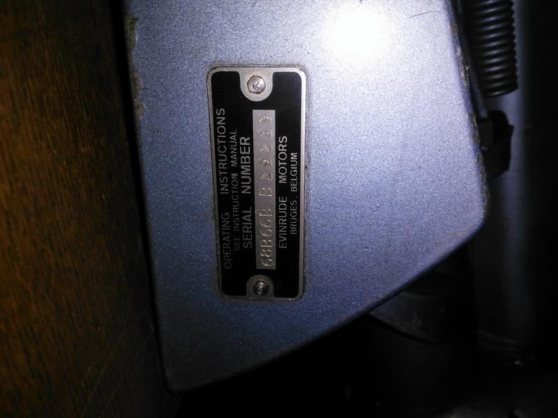

Приветствую всех!

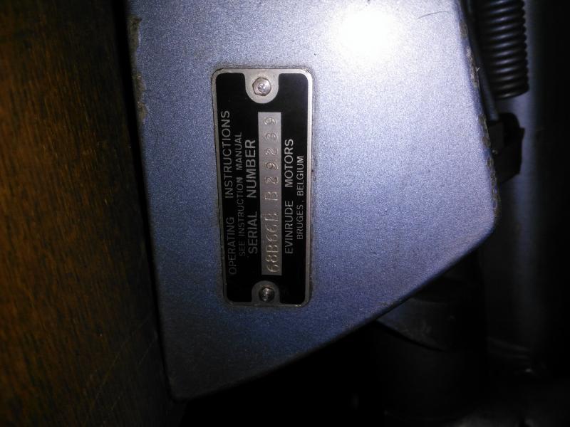

Помогите определить год моторчика джонсон6
Pashko
19.03.2016
422
128
Русь Киевская!!!
Есть
Есть
RodionovSerge сказал(а):
Приветствую всех!
Эвинруд 6 сил 1978 год.

Это бельгиец, по сути тот же мотор
