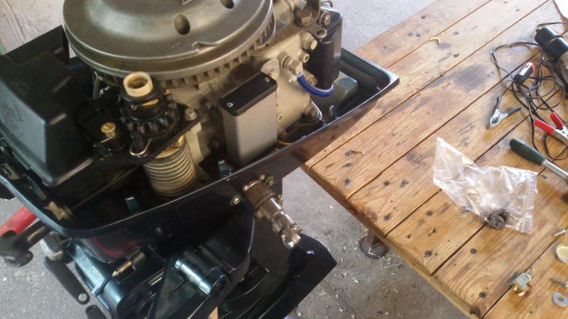

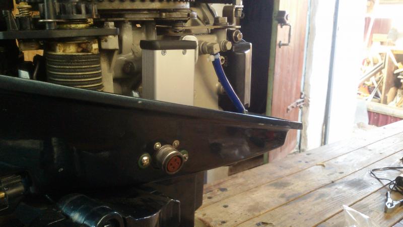

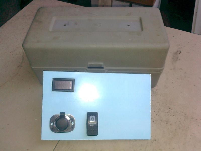

Приветствую чесной народ :) . Влепил я на свой Джон6 реле регулятор-стабилизатор. Так как я полный ноль в электрике (за выходные понял что не ноль, а со знаком минус :lol: ) то ушло на установку два дня. В итоге получил стабильные 14,5 вольта от ХХ до макс. оборотов. Видео не снимал (одному не удобно), пару фоточек прибора прилагаю. Боялся что родной гена не потянет, а он молодец - справился :) . Под нагрузкой приборов не пробовал, собственно говоря нет приборов. Как то соберу ящик и выложу видеоотчет. А пока просто есть на Моте рабочая розетка :D .

Разъем зачетный!

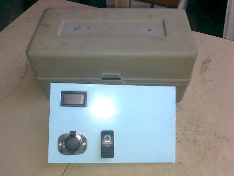

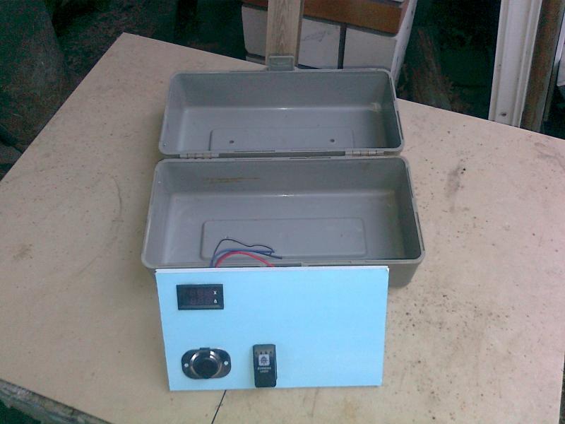

Павел....,гнездо ставил какое пришлось или с умыслом....,спецом на четыре контакта....
интерес к .... как планируешь собирать ящик....,сам уже полгода голову ломаю...
приобрел амперметр,вольтметр,клавишу,гнездо,ящик,(ящик с прицелом на установку в него же и "майфуна"...
вроде подходит как раз в углубление ящика,а по кругу думаю врезать остальные приборы...
в него же(ящик)хочу присобачить и выпрямитель регулятор(не на мотор ,а в ящик,для более лучшего охлаждения,как мне кажется)...
не сколько не электрик,поэтому и до сих пор не решусь начать сборку....
тумблер(выключатель)планирую на ходовые с освещением...
гнездо для подключения какой нибудь зарядки либо разветвителя...
ампервольтметр для контроля зарядки аккума...
будут интересны твои соображения....
может чего и подскажешь....

Саш,не догоняю. Собираю сейчас 9.9-15. Что именно интересно?
На самом деле эти разъемы(даже китайские реплики)оченно хороши(могу выслать 4 пиновые мам-пап;))
Если есть возможность внедрить малый аккум под колпак,то я бы так и сделал. На выходе(на клеммах) честные 14в(после стаба) И ВОЗМОЖНОСТЬПИТАТЬПЛИБОРЫ
Пока писал ты уж накатал;)) Но остаюсь при своем мнении.Все что возможно определит в составе одного девайса-определять
Макс.-тахометр на морду. Не плоди сущности!

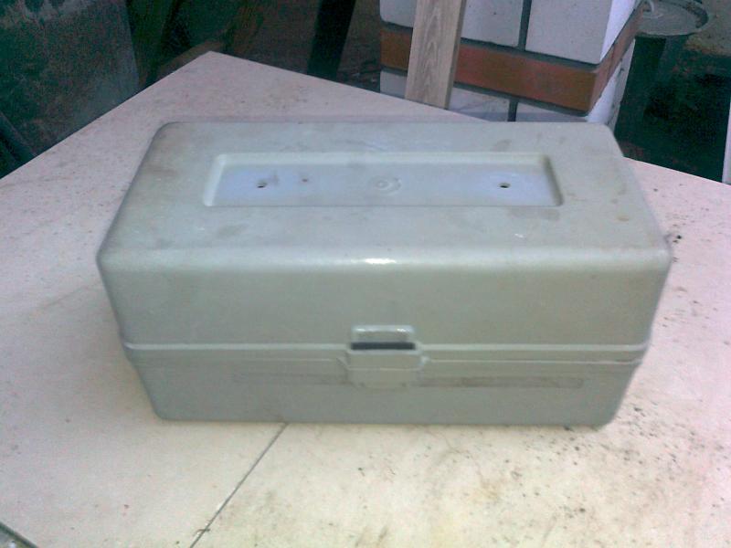

интерес к оформлению ящика со всей электрической приблудой ....
Павлуха,извиняюсь ,не доглядел что и ТС и ты ТЕЗКИ....
вопрос адрессовал Pashko...,но не сколько не против участия и других "СООБРАЖАЮЩИХ" парней...
смысл....
имеем зарядку с мотора...
имеем аккум...
имеем ходовые огни и освещение(фароискатели)..
имеем две звуковые колонки...,для послушать радио...
нужно все управление собрать в один ящик на влагозащищенных быстросъемах...
фото выше...
извиняюсь за ФЛУД...
создам новую тему......
