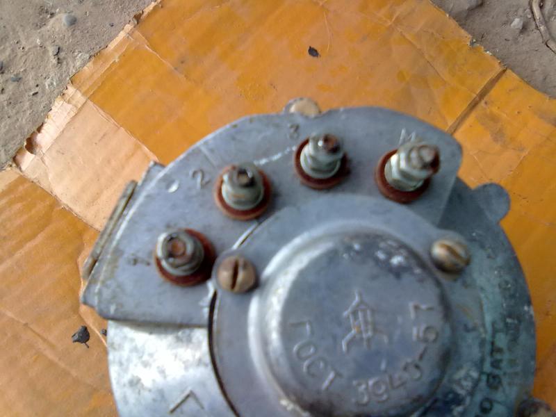

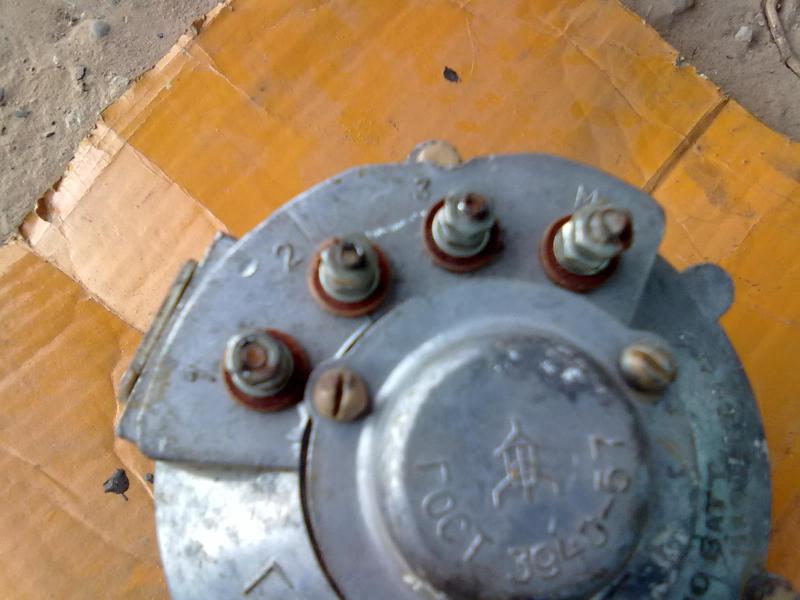

Вот по сопротивлению резисторов на минкоте (чтобы обороты регулировать) есть такая инфа (собирал когда то).
Может пригодится.
Текст не мой, так что извеняюсь перед автором.
Цитата из его текста:
"Если есть электромотор под рукой, то можна померять сопротивление в силовой цепи (на клемах подключения к аккумулятору) для различных скоростей. У меня было:
1 ск. - 1,4 Ом
2 ск. - 0,93 Ом
3 ск. - 0,7 Ом
4 ск. - 0,5 Ом
5 ск. - 0,22 Ом
-1 ск. - 0,7Ом
-2 ск. - 0,22 Ом
Здесь, 5ск - сопротивление обмотки мотора по постоянному току."
Фотка тоже его.
УНА-0531
29.07.2010
438
Николаев
самодельное 1,2 р.т.
Мотор-Сич 40
Так она получается энергию аккумулятора в тепло переводит. Не ожидал от такой фирмы раскрученной!

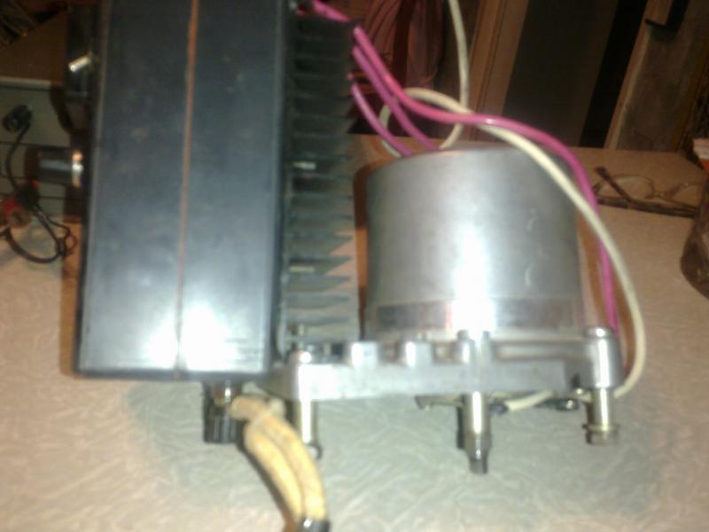

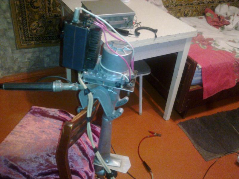

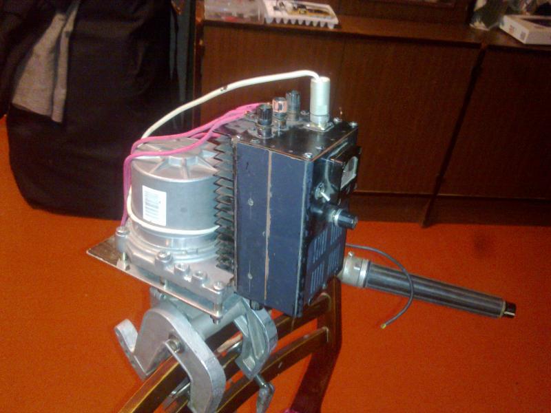

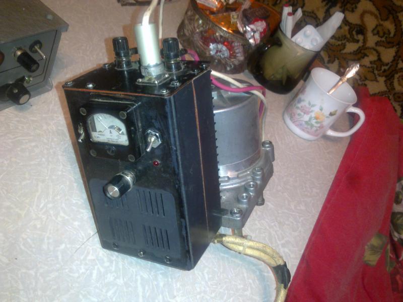

Тоже имеется советский мотор Спутник 1974 года выпуска.
Так как для резинки уже есть 5 л.с. бензинка, а этот восстанавливать в оригинале лень, ибо там менять в сборе поршневую только, то решил переделать на электро мотор для ПВХ чтобы ходить тихо по рыбным местам.
Встал вопрос о выборе электромомтора. Какой туда лучше поставить?
Думал от дворников, или от электровентилятора авто. Смотрю от вентилятора ставили, как ходит?
Может еще какие советы будут )

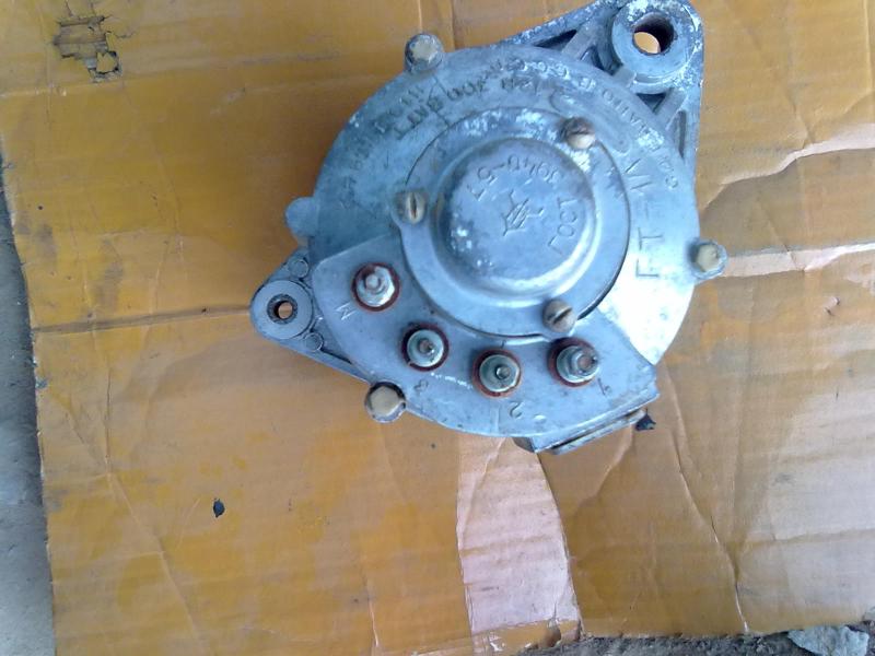

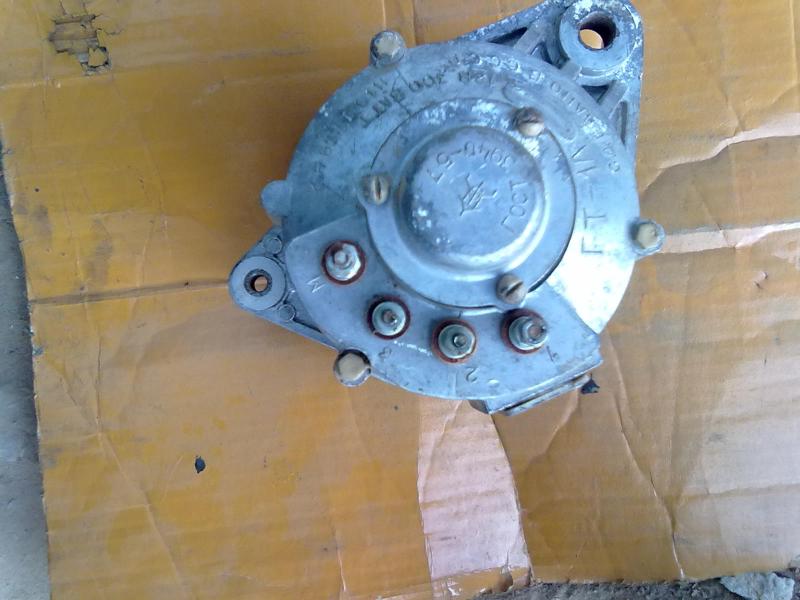

Так эт генератор Г-22 от Старенькой Волжанки на Стреловской(ЗиФовской) ноге - прикольно! :D

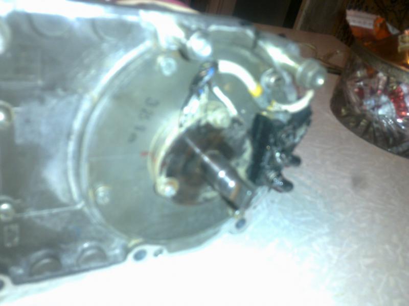

Доброе время суток. Как такой генератор Г-22 заставить крутится на полную мощность ???
Да кто ж это знает кроме электронщиков то :pardon: ... там простой эл. мотор с парой(или 4мя :? ) меднографитных щёток в тяжеленном чугунном корпусе :D

Доброе время суток. Как вот такой генератор ГТ-1А заставить крутится на полную мощность ????
Электронщиков не нашлось поэтому сам себе отвечаю: Ток надо подавать на обе клеммы генератора и желательно 48 вольт , тогда он крутится на полную мощность .
А с этим надо подумать ...

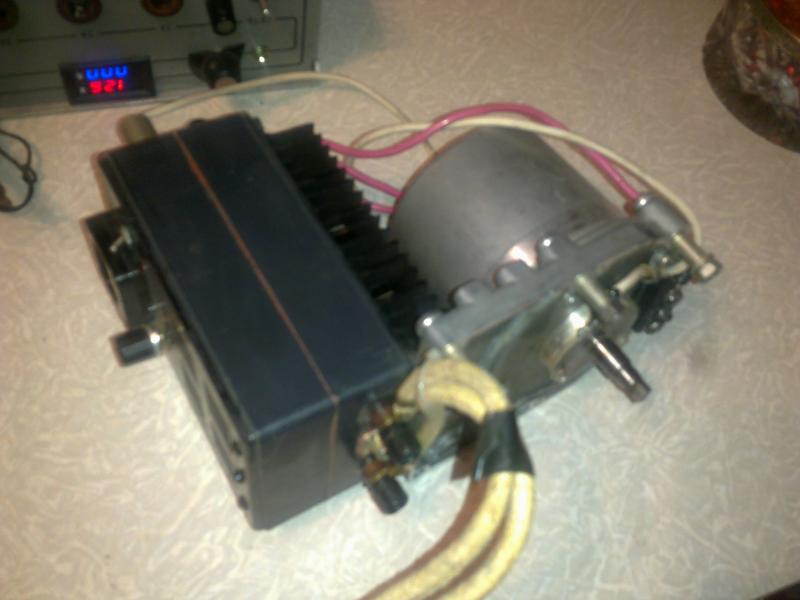

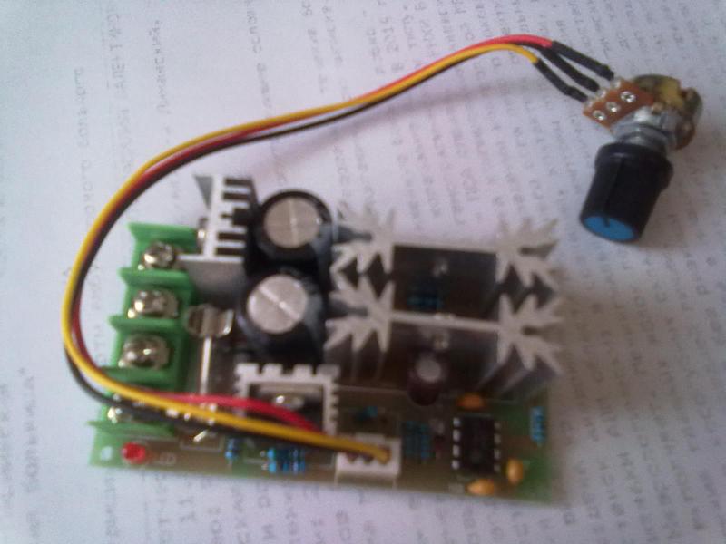

Выписал с Али-экспресс шим от 10 до 60 вольт на 30 ампер. Проверял на генераторе Г-22, не плохо работает. Вольтаж правда большой.

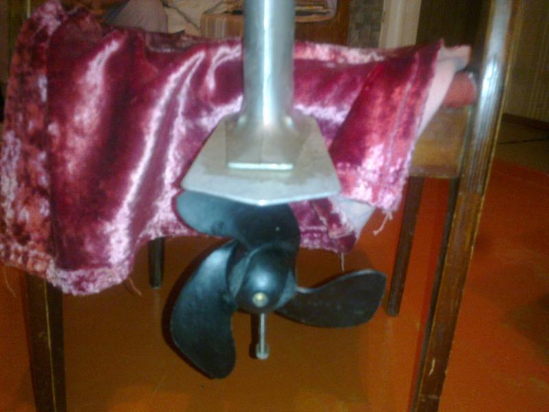

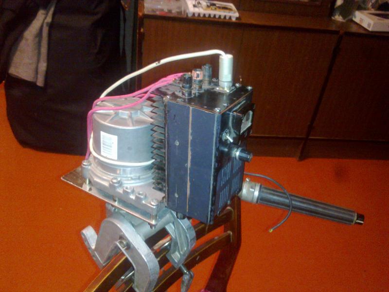

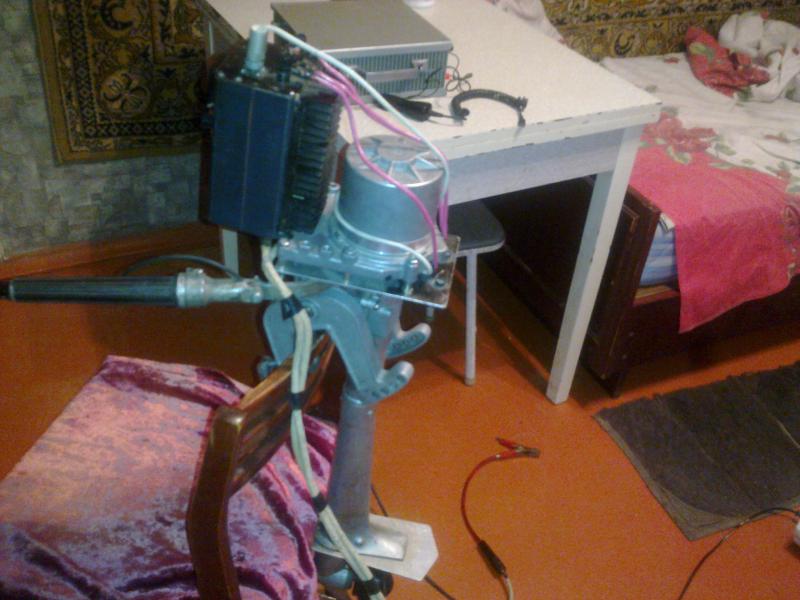

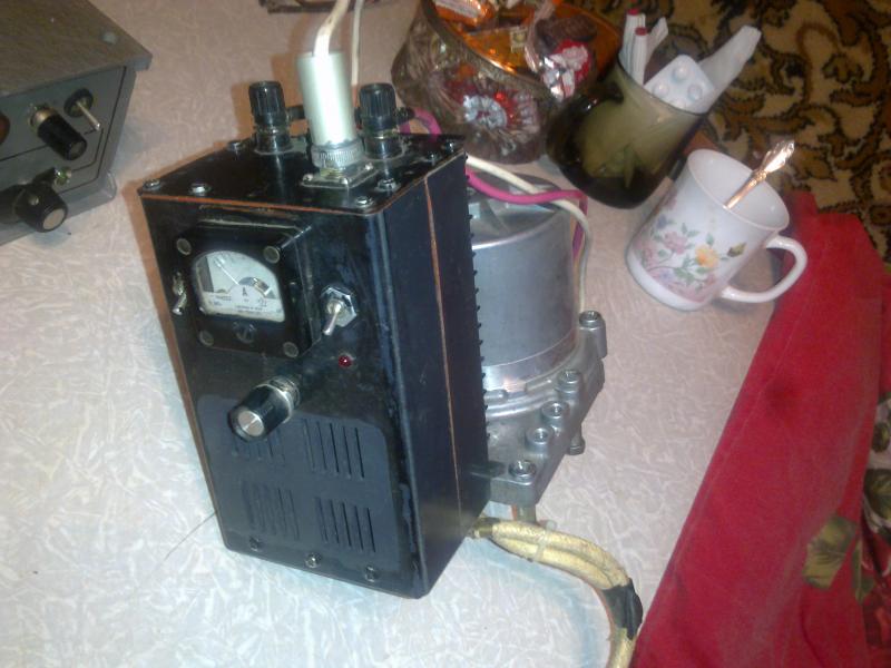

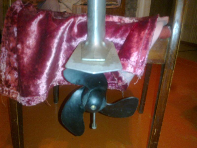

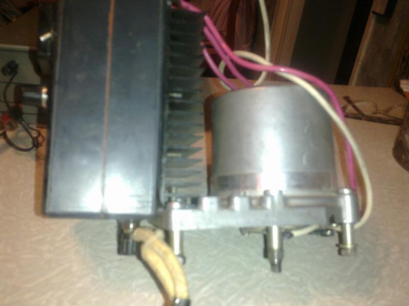

Доброе время суток. Наконец-то закончил свой проект "лодочного электро-мотора". В этом видео есть описание мотора:
HVDSRsy ... e=youtu.be[/url]
9 895
1 453
Василий,будь добр скинь ссылку на шим у кого брал на Али (проверенный продавец). Спасибо.
БЛАД сказал(а):
Доброе время суток. Наконец-то закончил свой проект "лодочного электро-мотора"..
Вась :good: ... а "реверс" - разворотом на 180град.? :?
