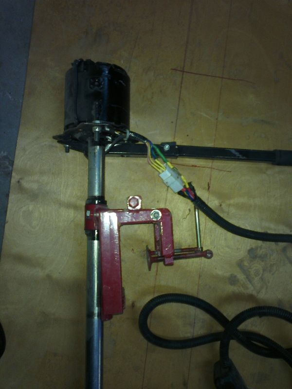

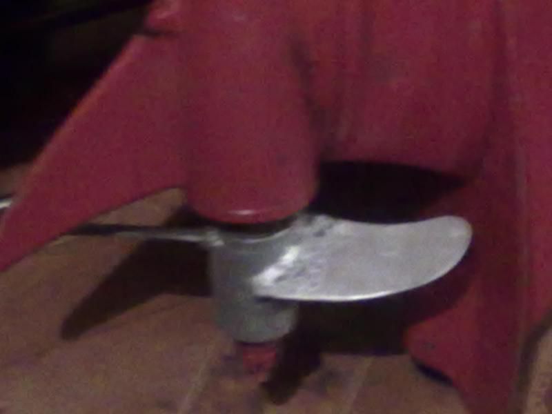

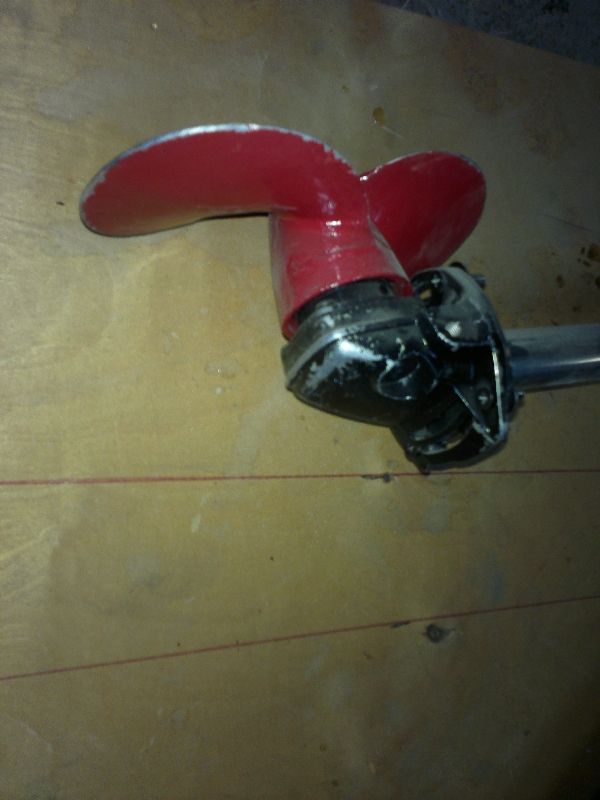

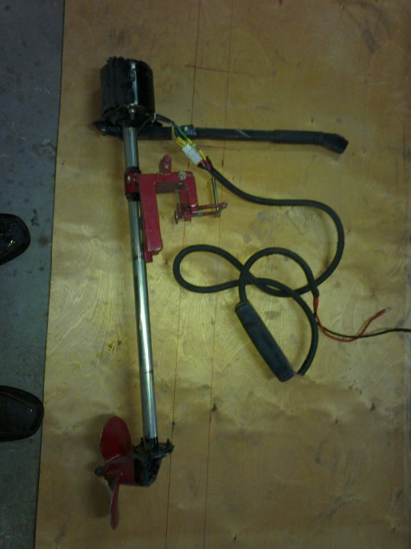

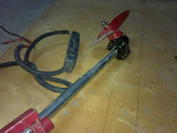

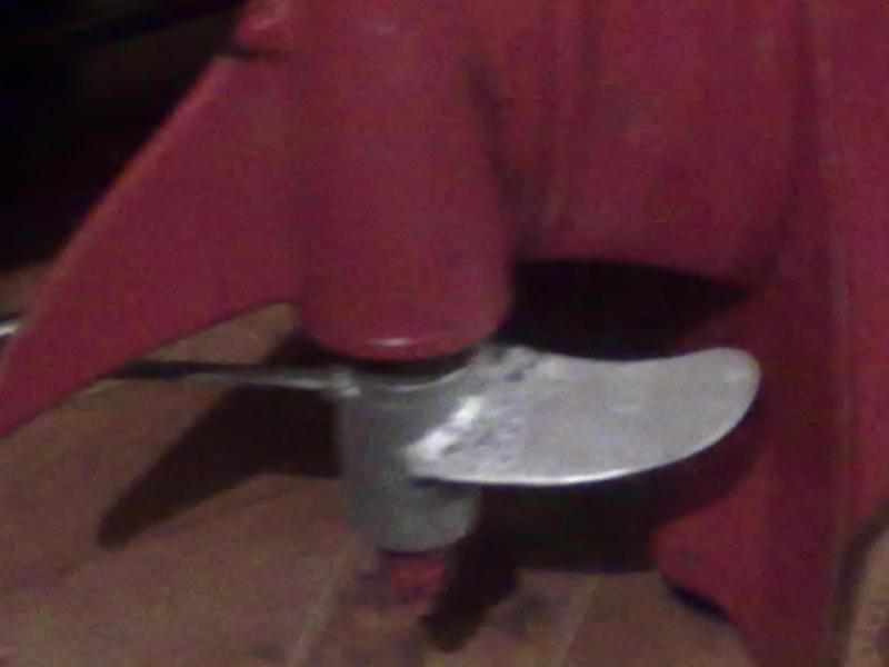

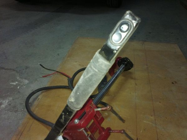

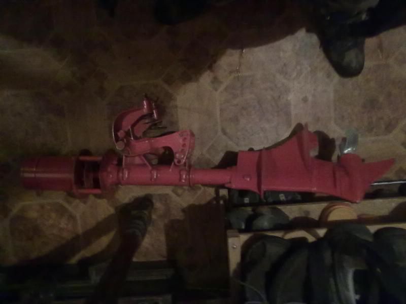

Перебирая полки в гараже обнаружил электромотор вентилятора от Мерседес Вито, Здоровый такой, могучий. За рюмкой чая заспорили с корешем что к лодке приспособлю , поедет- не поедет :D
Сначала хотел загерметизировать, винт на вал, и в воду :crazy: ХРЕН.
Подумав :drinks:( ну заспорил же) решил делать по классической схеме.

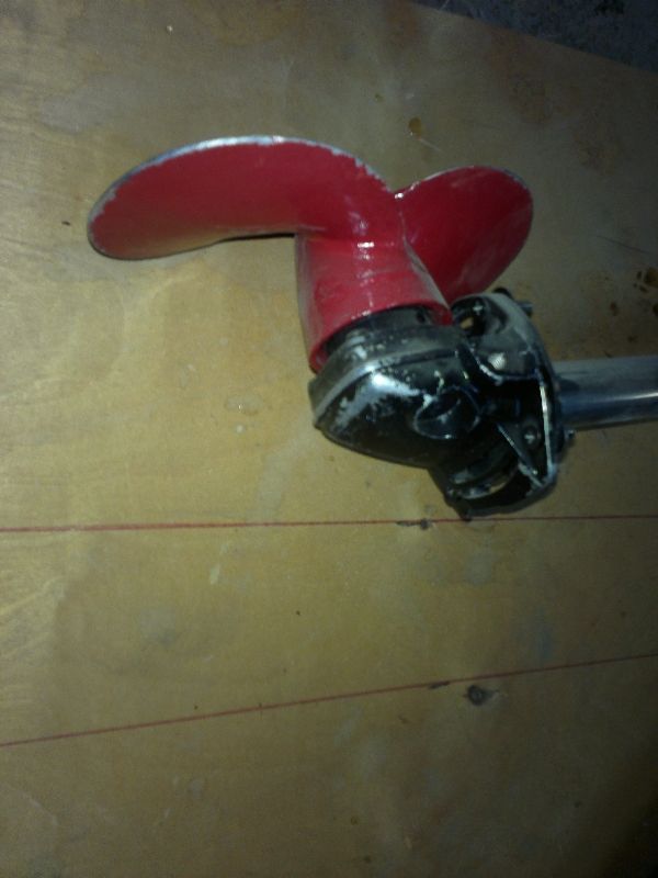

В итоге: мотор вентилятора , редуктор от горелой болгарки, винт от ;Стрелы;, немного трубы,профиля, проводов.
В итоге получилось даже с реверсом.
Чёрная коробочка на проводах- там реле вперёд-назад :)
Испытывали на Ярославке моей, батарейка автомобильная, потом её на машину- завёл без проблем. Везёт не быстро, но везёт, часа четыре по Волге елозил.

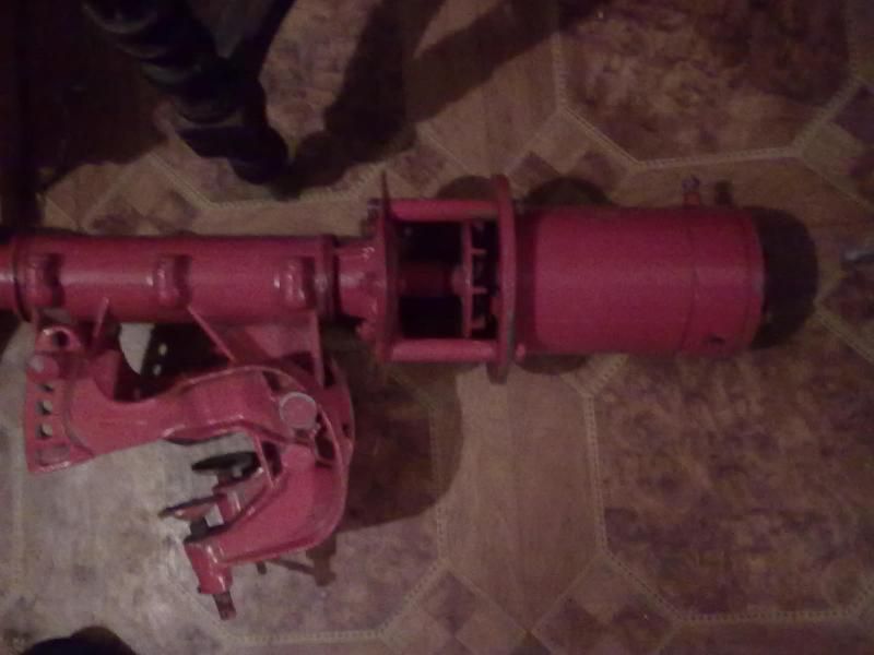

Так эт генератор Г-22 от Старенькой Волжанки на Стреловской(ЗиФовской) ноге - прикольно! :D

Ну что могу сказать, КРАСАВЦЫ! я подумывал об электромоторчике для лодки, от кружка к кружку елозить, но собирался делать его на ноге от Стрелы или какого другого маленького моторчика. А вот вопрос: редуктор как герметизировали? и винт от чего взять лучше?
Да практически никак. Насовал резинок каких то, да смазки набил побольше. Делалось то на пробу: поедет или нет :D
Но если заморочится можно и сальники придумать. А винт от мелкомотора любого можно, пластиковый. Цены на них не страшные.

Со стартером идея не очень. Он не расчитан на длительную работу, т.к. вал работает во втулках. Если есть знакомый токарь и сварщик по алюминию, можно переделать на подшипники. тогда нормально будет. Можно поискать мотор от джиперской лебёдки, или старинный генератор Г-22 (выше есть на фото). Но при таких моторах и батарейку нада могучую, ампер так 120-150.
