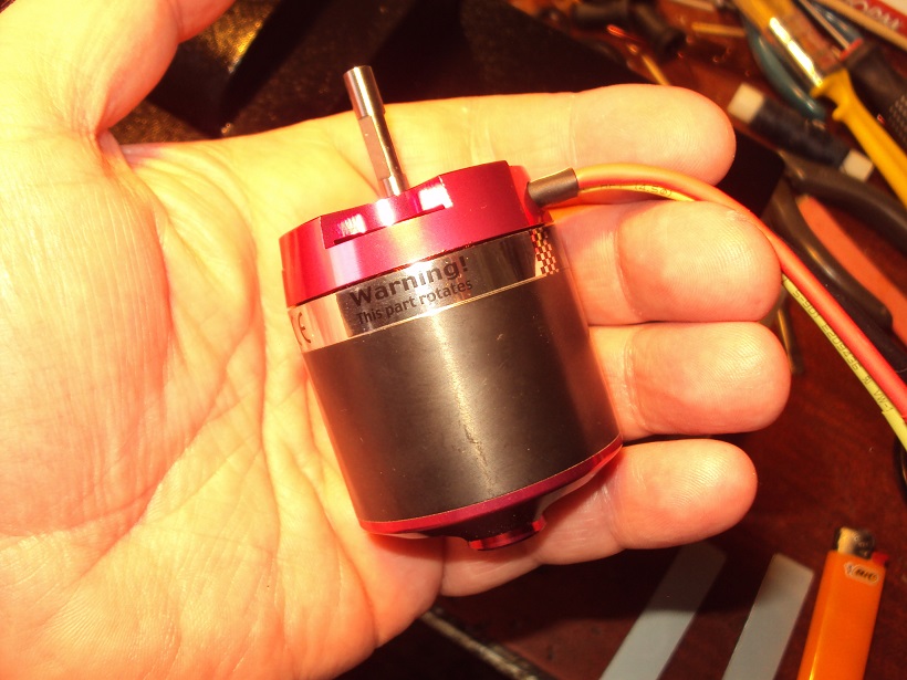

Не, не имеет, результат будет плачевный.
Вот у этого мотора 1,3 квт, при 52000 оборотах, делаем простейший трёхступенчатый планетарный редуктор из трёх подшипников с коническими роликами, как у турбовинтовых самолётов, и имеем на валу 2000 оборотов под винт от Тохатсу 3,5.
Одно лицо килограммов в 70 устойчиво перемещается до скоростью 18-20 кмч.
Пару таких моторов купил с большой скидкой по 1600 рублей, на неодим для жигулёвского генератора уйдёт больше, и драйвер здесь со спичечный коробок.

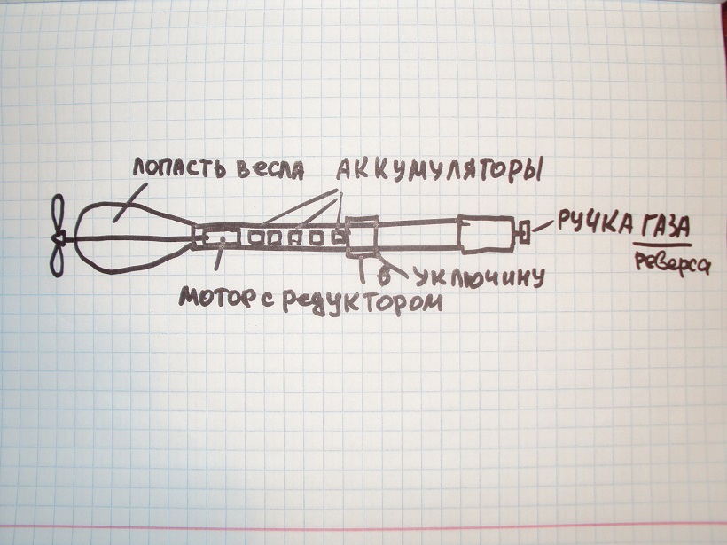

Я себе вот так электромотор хочу сделать, в стандартном весле от пвхшки.
То есть в лодке ничего лишнего, весло втыкается в транец и толкает, а хочешь грести, ставишь на место и гребёшь.
