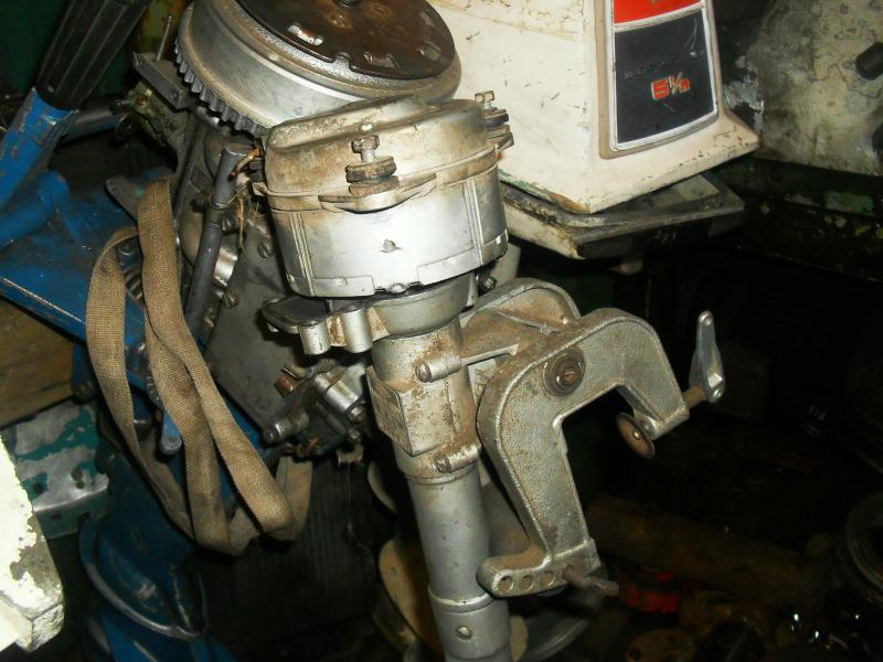

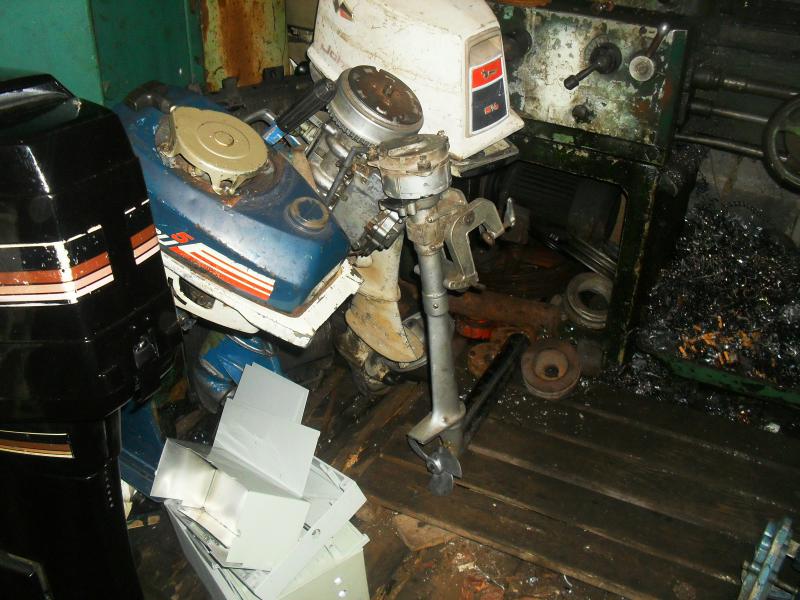

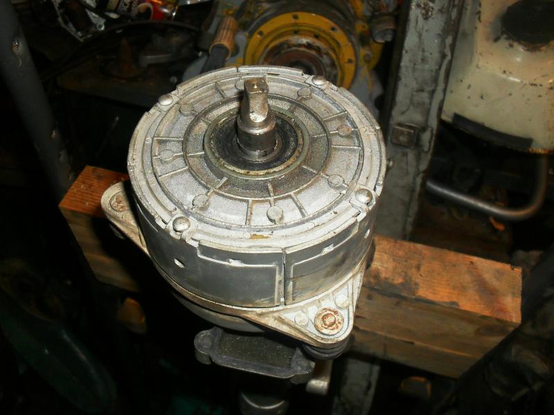

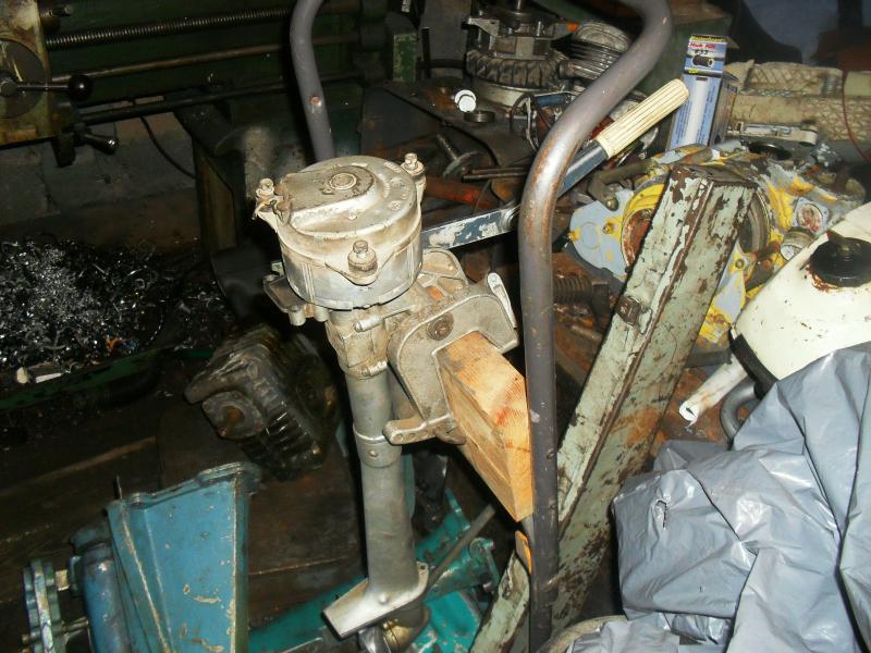

Прочитал эту темуи видно что то в голове запало. на днях наткнулся в гараже на салютовский сапог.
Ага думаю ,а что если скрестить его с эл движкой.С мерса-вито точно нет,покопался в закромах и извлек на свет божий эл.вентилятор с ваз 2106. за 15 минут был выточен переходник чтоб соединить движку и вал. поставил подсоединил ,крутит стервец. теперь если очень захочется сделать переходную пластину и поигравшись в воде с винтом получится бюджетный дееспособный эл.движок.да движочек надобно с более древних моделей он помощней обзывается м 3272. на современных поменьше и послабее будет.по надежности один пример .в далеких 80-х когда цена на электричество никого не шокировала,такой движёк со штатным вентилятором через трубу набитой электро тенами года два обогревал гараж работая с утра и до вечера.

ovchinnikov 1966 сказал(а):
Дим у Александра лучше, вес и доступность деталей.Этим чудом из Стрелы медведя убить можно.Вот чувствую "инфекция" начала действовать, тоже хочу такой. :eek:
Леш это точно "инфекция" :lol: :lol: :lol:
10 085
1 468
Юра привет.Смотрю у тебя Клондайк просто.Джон 4 убитый?У меня рука не поднимается на Салютовскую ногу.Если что подвернется сделаю.На редукторе болгарки не хочется.Могу тебе выслать резистор переменный здоровый на 12 в ,стоял на лапе игрового автомата "кран машина". Будет плавная рег.скорости :good:.Колпак вырезать из пластика и надпись "Скобарь-007" :)

Лёш тема с колпаком заинтересовала :yes: ,точно слеплю. джоник на реанимацию (обломана передняя ручка вместе с румпелем,а так живой) правда когда руки дойдут не знаю.надо кому нить предложить быстрей сделают. а по поводу реостата мысль хорошая ,а как он в размерах и весе( а то может тяжелее движка :D ).
