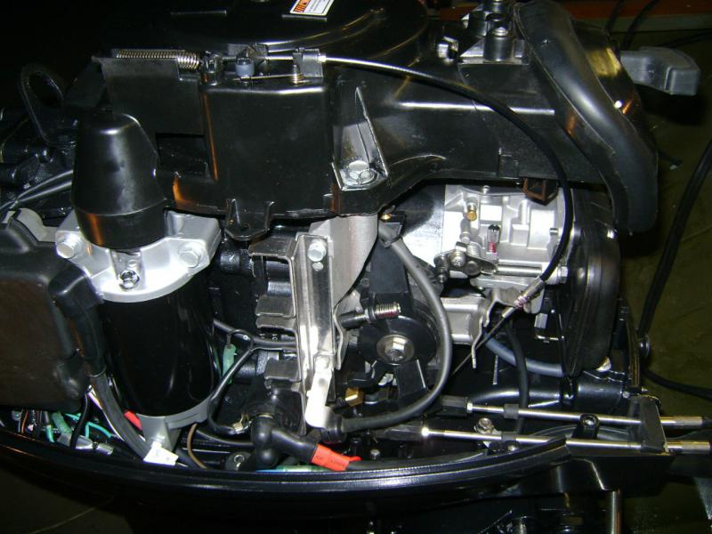

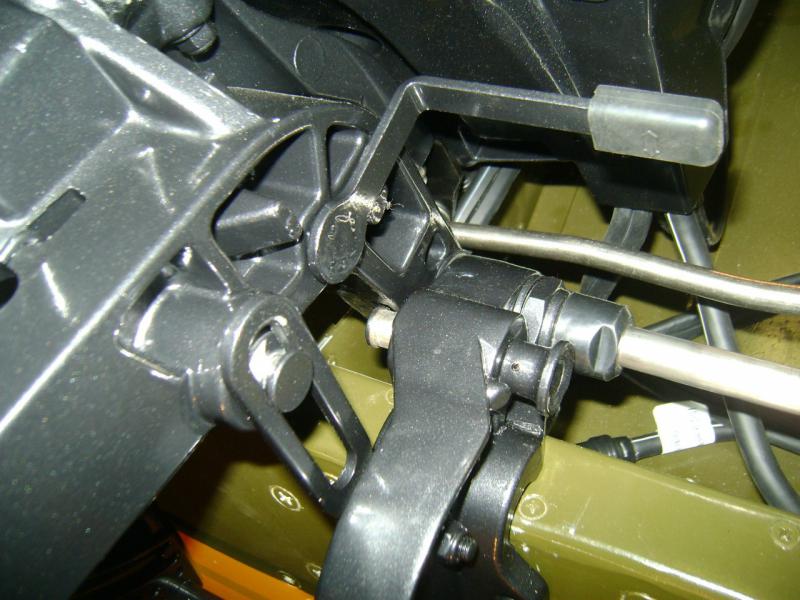

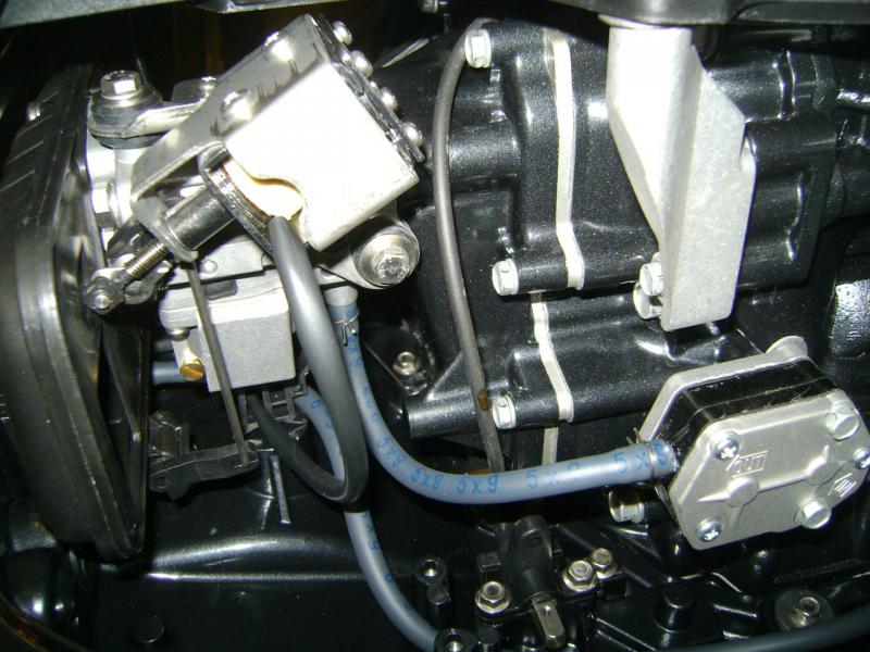

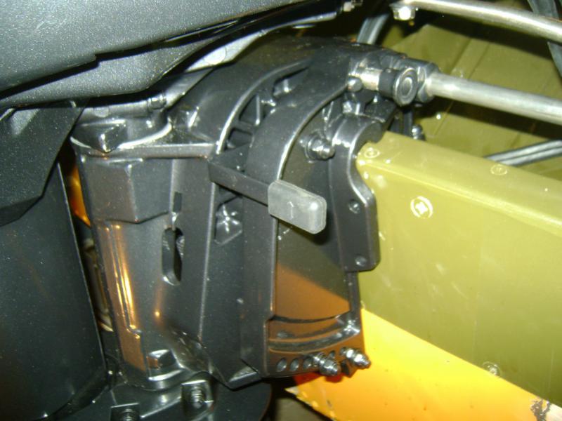

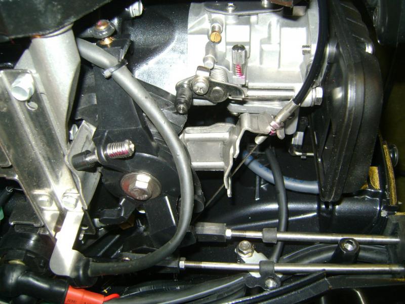

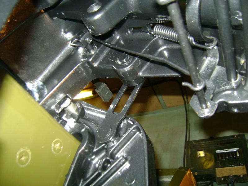

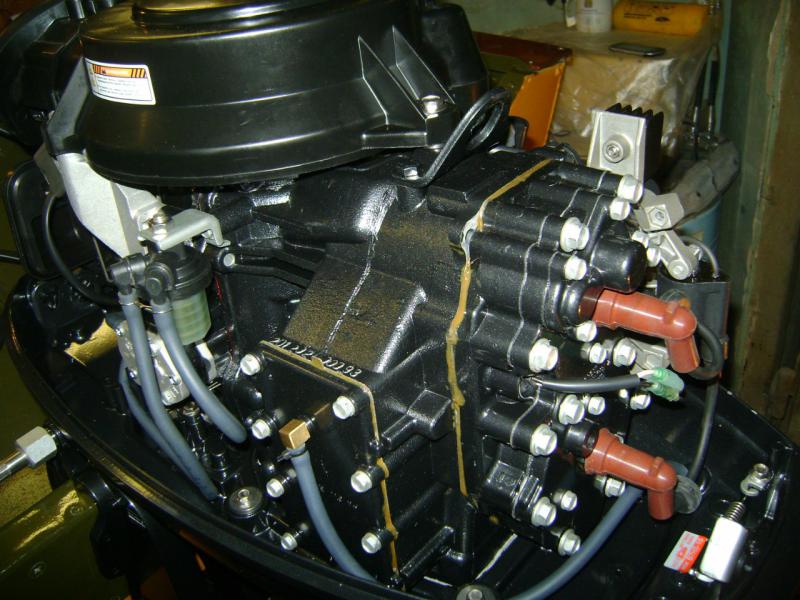

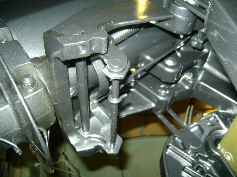

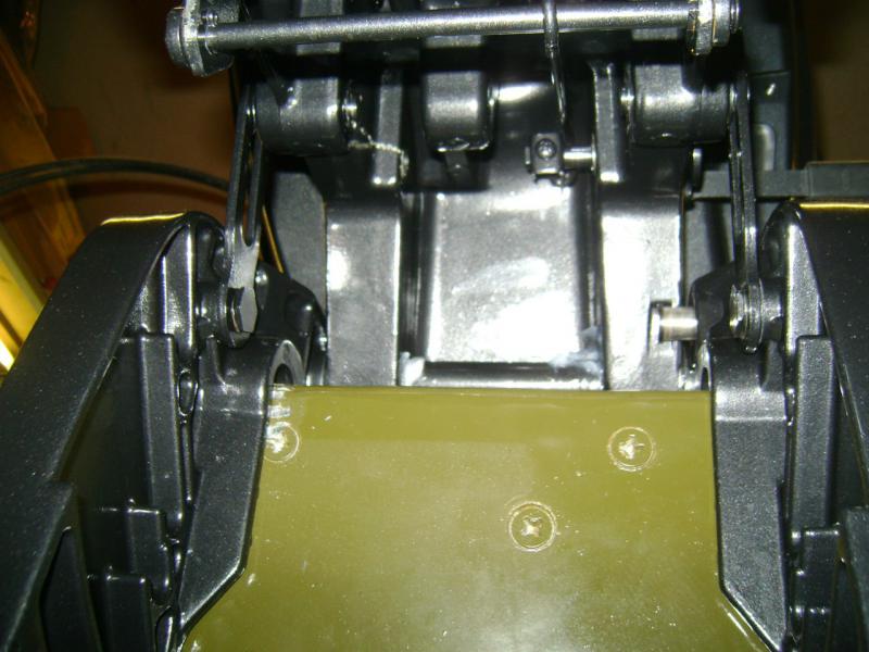

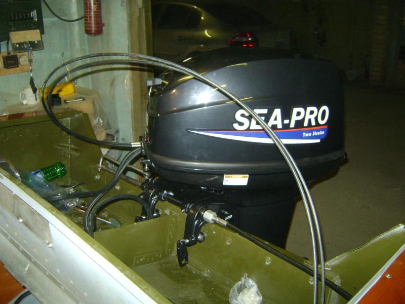

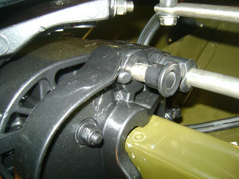

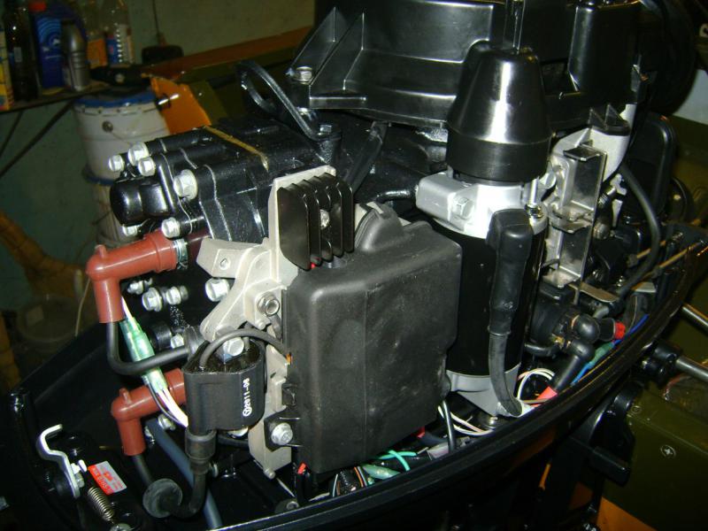

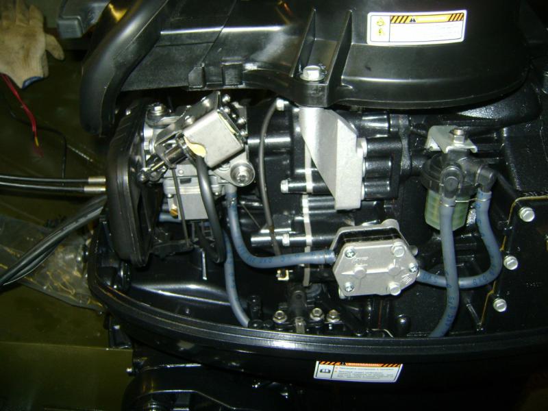

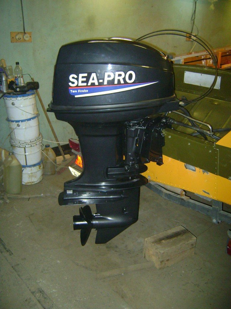

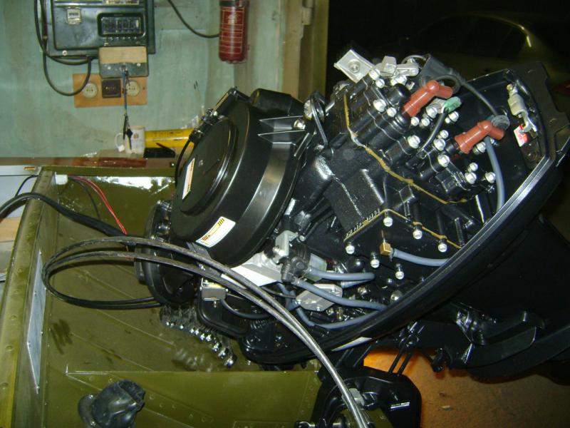

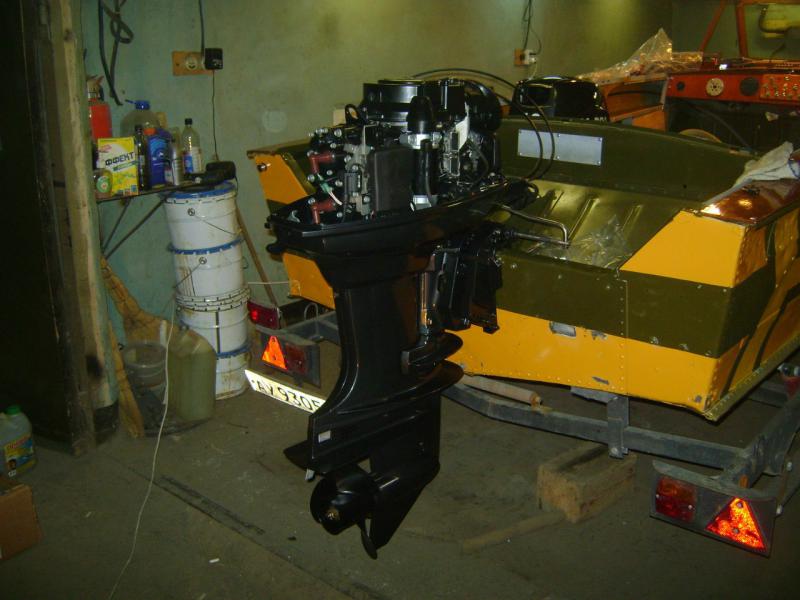

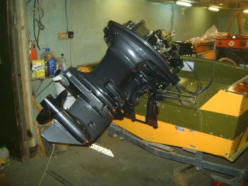

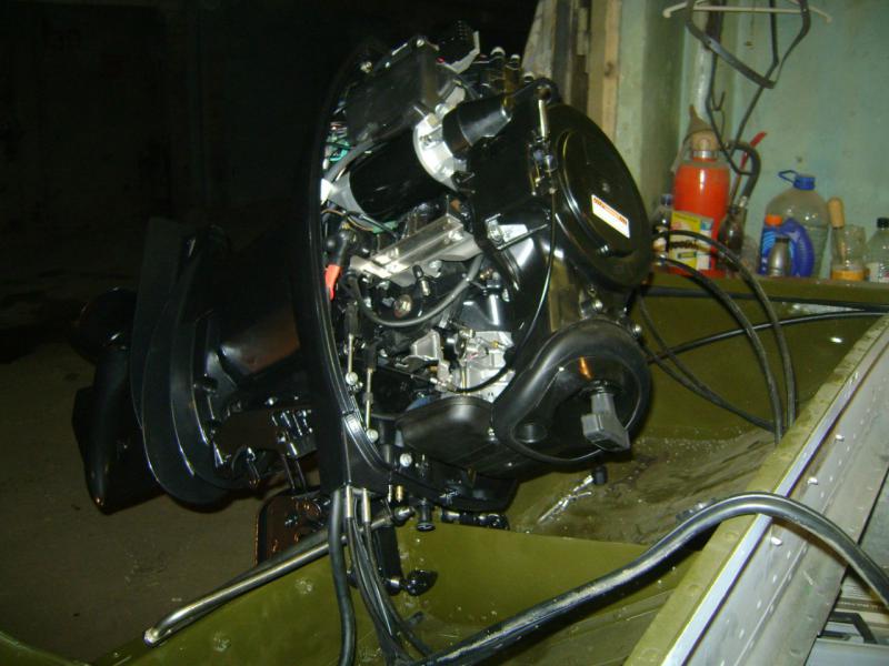

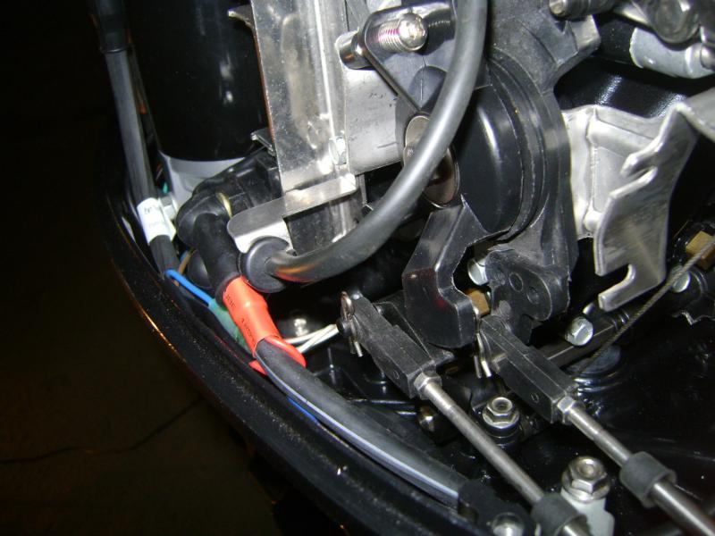

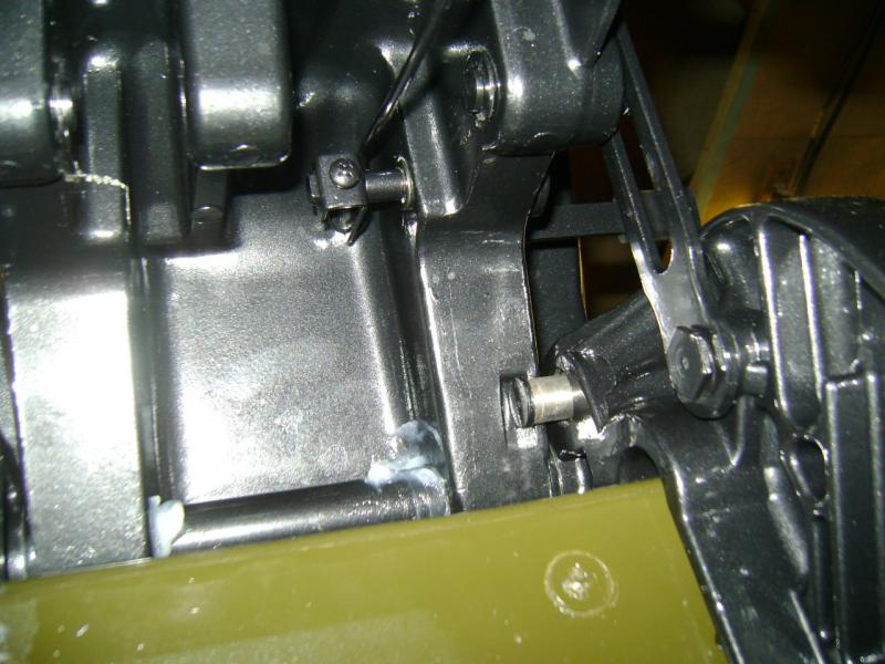

Ну и раз уж я сделал фотки, то выложу, может кому что интересно будет.
Вот Sea-pro 40 с разных сторон и углов.

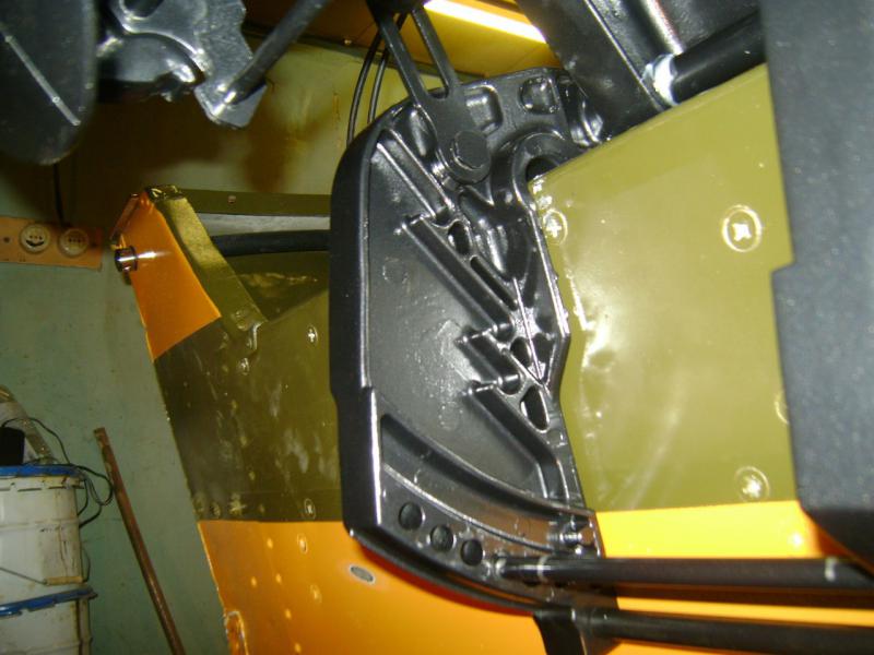

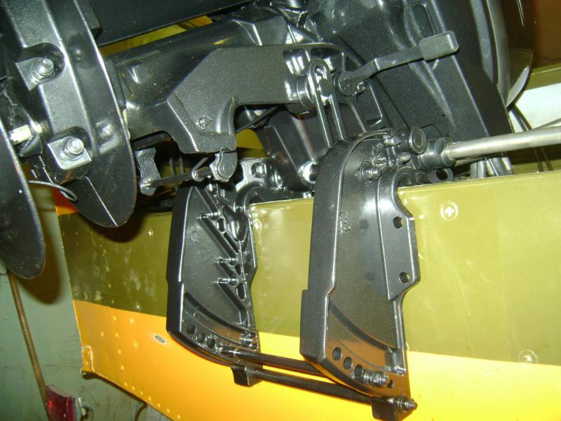

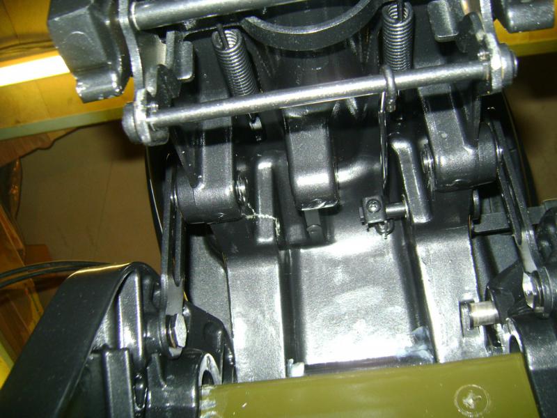

Вот сама струбцина и весь механизм.
Инструкцию к мотору нормальную состряпать никак не могли куча не соответствий, там написано, что режим мелководья есть и по картинкам там нет этого штыря подпорного на сороковке. :(

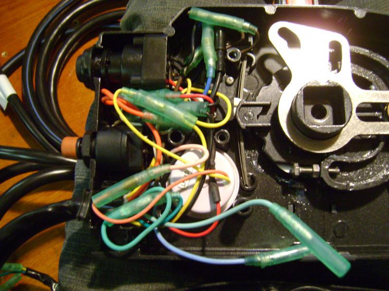

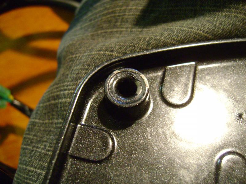

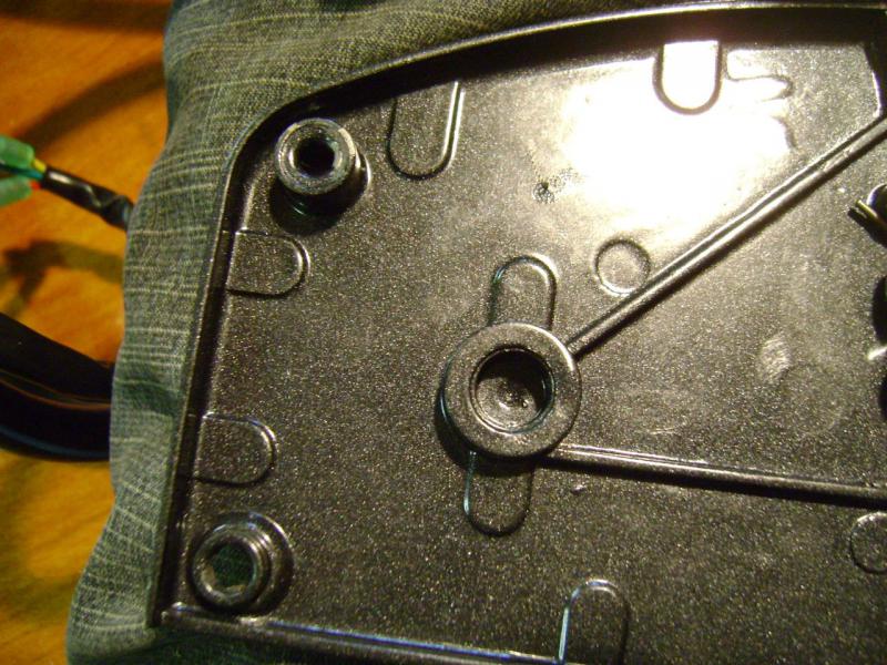

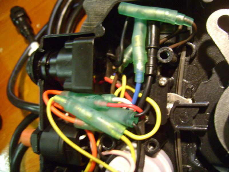

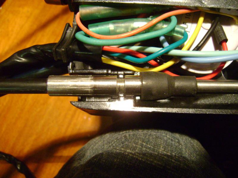

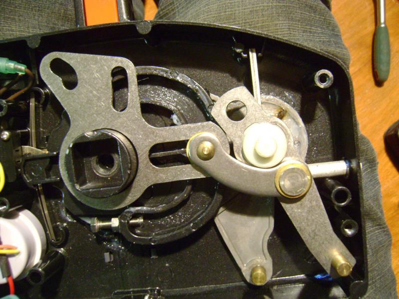

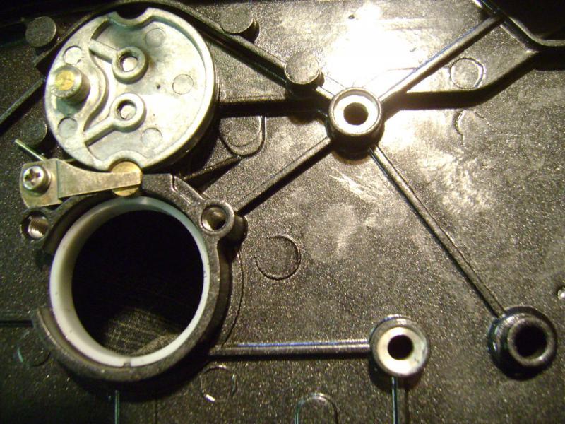

С машинкой не весело вообще, мне бракованная попалась.
А так тоже ямаха один в один.
С наружки чет правда не сфоткал.

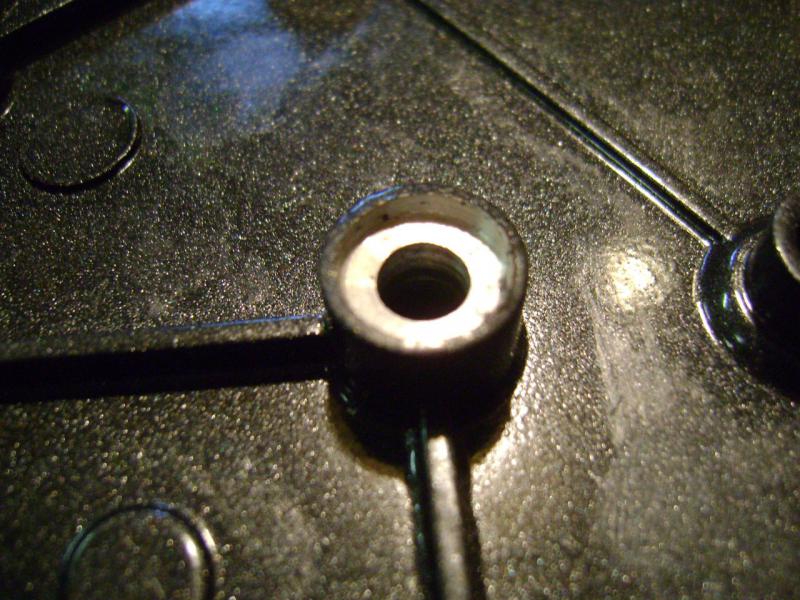

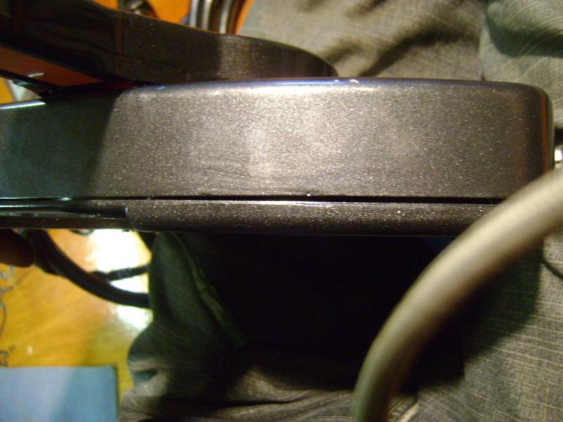

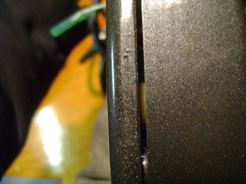

Вот это место неотфрезерованно
Должно быть так
От этого щель пару миллиметров сверху

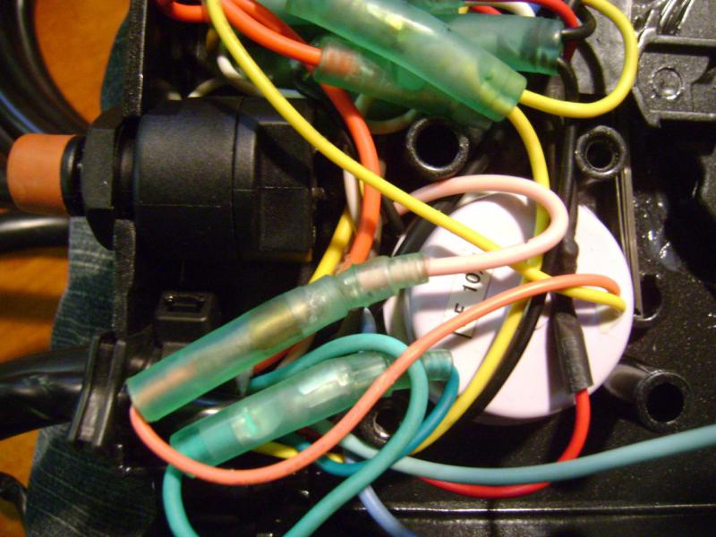

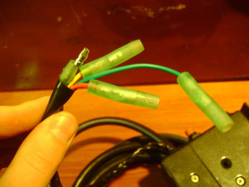

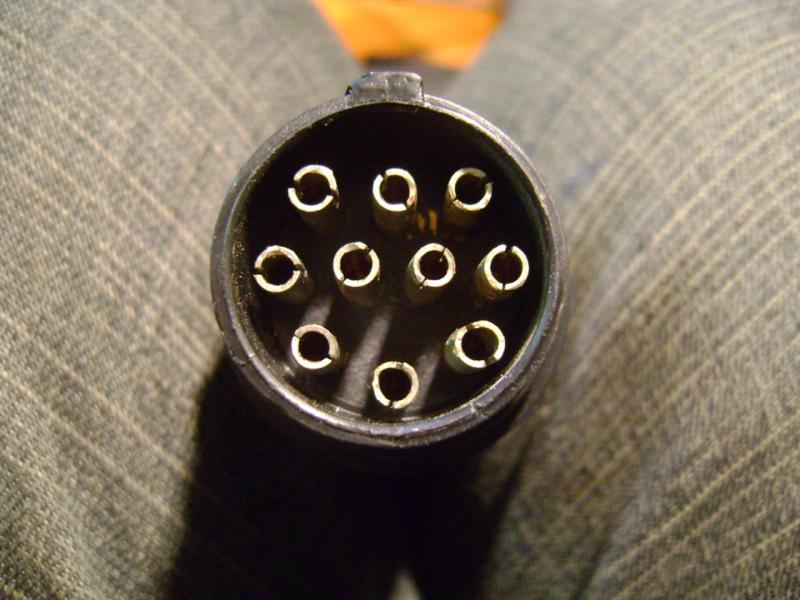

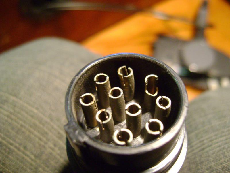

Разъем вообще нечто. Контакты друг друга посылают.
А один вообще отломился сразу после первой попытке воткнуть

Кстате по последней фотке:
Черный провод (который не видно) - масса
Красный - постоянный плюс
Желтый - плюс от замка зажигания
Зеленый - сигнальный на тахометр
Для тахометра нужны: все кроме красного.

мне бракованная попалась... Вот это место неотфрезерованно... Должно быть так
Руслан, а не проще слегка(на те-же 2мм.) спилить то, что должно в эту фрезеровку входИть? и щелочка того... уйдёть ;)

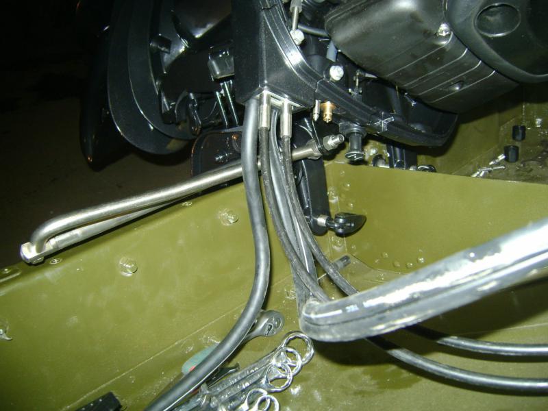

Да уж давно так и сделал. Отверстие сверлышком просверлил чуток и всё село. Розетку с мотором (ко мне в гараж приехал паренек из сервиса) впихали со всей возможной и невозможной дури (Как сказали поставщики из Москвы, что так и должно быть, нужно впихивать от души! :? :? :? ). Бред какой-то не думаю что ямахах так же. Ну короче все воткнули и вроде всё работает, ну и фиг с ним. Еще когда троса вставлял в паз (который на корпусе, а не нарычаге) ещё полчаса напильником обтачивал, трос ни как не хотел вставляться совсем. Теперь все нормально.
Доустановил я себе все-таки регулятор напряжения от Ивана "РНЛ 2", чтоб недумалось за электронику бортовую.

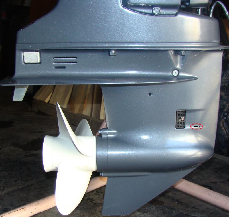

Скажите пожалуйста, я у себя на редукторе нашел микро трещенку из которой подтекает масло (ну как подтекает ну за месяц стоянки в гараже в вертикальном состоянии выделилась капелька масла). Выглядит она как не аккуратная отливка, небольшой наплыв чтоли. Я отметил её расположение на фото. (правда это фото редуктора ямаха 50, но принцип тот же)
Подскажите, там есть сообщение с внутренним пространсвом самого редуктора, или в том месте идет пустота под тягу реверса.
Я фигею :shock: ,а сколько мотору лет?
