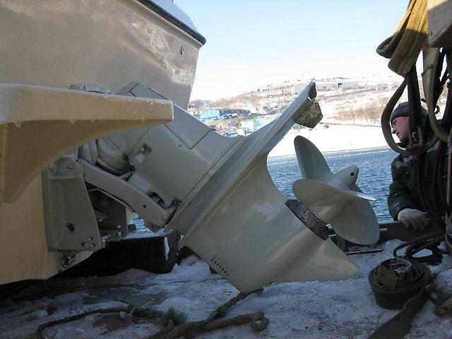

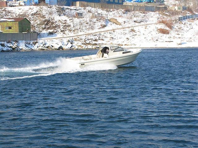

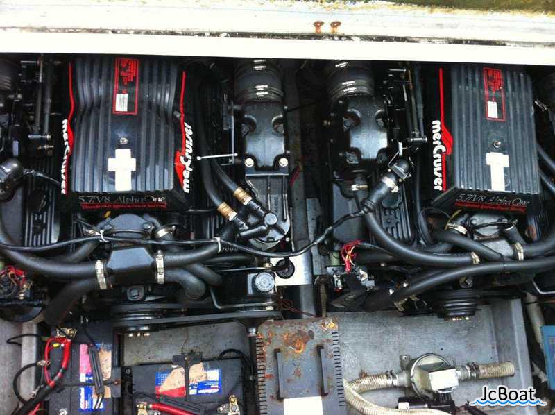

Быстроходный катер DORAL 9метров 30миль\ч 2 ДИЗЕЛЯ Mercruiser (левый походу перегрет был :) )
Re: Лучшая советская моторная лодка
Паш у Дорала ИМХО вопрос в редукции.. при такой мощи можно и по глиссадить :good: ...
ведь Yanmаrы 36(40) тож на глис лодочки выводят :pardon:

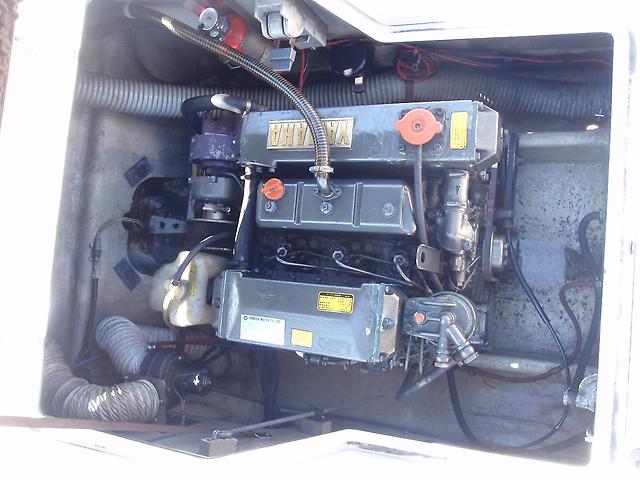

Дим, движок напрямую сидит на колонке, редуктор только в сапоге
Вот 7,5м 90лс 45км час

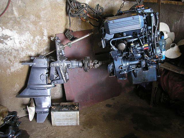

Дизель ямаха (тоёта 3В) 90 л. с.
Согласись соотношение в этом редукторе далеко не для "бензинок" :pardon:

Все равно дизель это неплохо... :)
Доступные передаточные отношения:
2.40, 2.00, 1.81, 1.62, 1.47:1 (только правое вращение),
2.00, 1.81, 1.62, 1.47:1 (правое или левое вращение на выбор
ПОЧТИ КАК У БЕНЗИНОК
Вихрь-14:24
Ymaha40 1,85 (13:24)
Паш, да я не против дизелей, даже может больше ЗА, ток вот ВЕС :eek: .. да и соляры нормальной - нет!(надо отстаивать, фильтровать и т.д.), обслуживания нет, и з/ч быстро не достать :( ... это перекрывает все прелести... даже расход того сАмого Янмара 36 = 3л.солярки/час

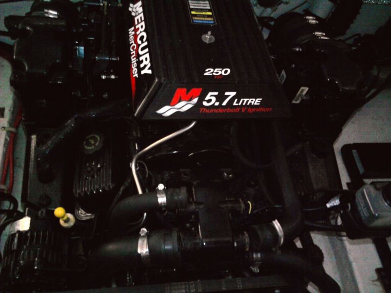

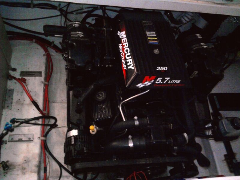

Паш, это бензиновые моторы, пользовали такой на GLASTRON 249. Прожорливый карбюраторный негодяй, до 80 л.ч. доходило.
А крышка оплавилась потому что при бедной смеси они огнём в карб плюют, тоже проходили. :D
У Mercruiser самый большой дизель 4.2 литра, 350 лошадей.
