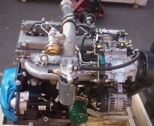

Дим по газовским моторам темный лес, 402 мотор что стоял на ГАЗ-2410 или 31029, без каких либо изменений перелез на Газель, но если на волге в ПТС указывалась мощность его в 85лс, то в Газели уже в 100лс, по серии 406-х, вообще, чехарда, карбюратор - 130лс, инжектор - 150лс, не может карб отнять 20лс никак, 405 и 409 - темный лес, единственно знаю одно - при конвертации автодвигателя в судовой потеря в мощности есть, тот же космич на Амуре выдает только 60лс, хотя тот же мотор на М-412 за 70 с чем то кобыл, и это на валу, а не на винте ПОК, там вообще никто не мерял никогда, а еще говорят что Амуру надо ПЛМ не меньше ста кобыл, да я когда все заводское выкинул с Амура, то голый Корпус ворочали спокойно вдвоем, он достаточно не тяжелый, у знакомого он неплохо ходит с Ямаха50, не раз его с семьей на воде видел. :)
