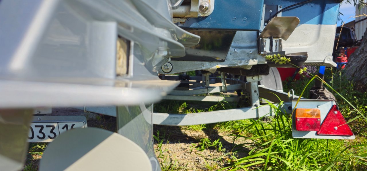

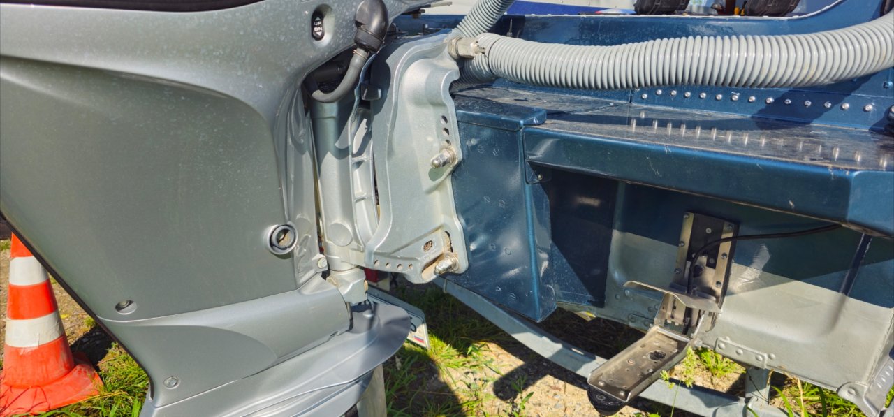

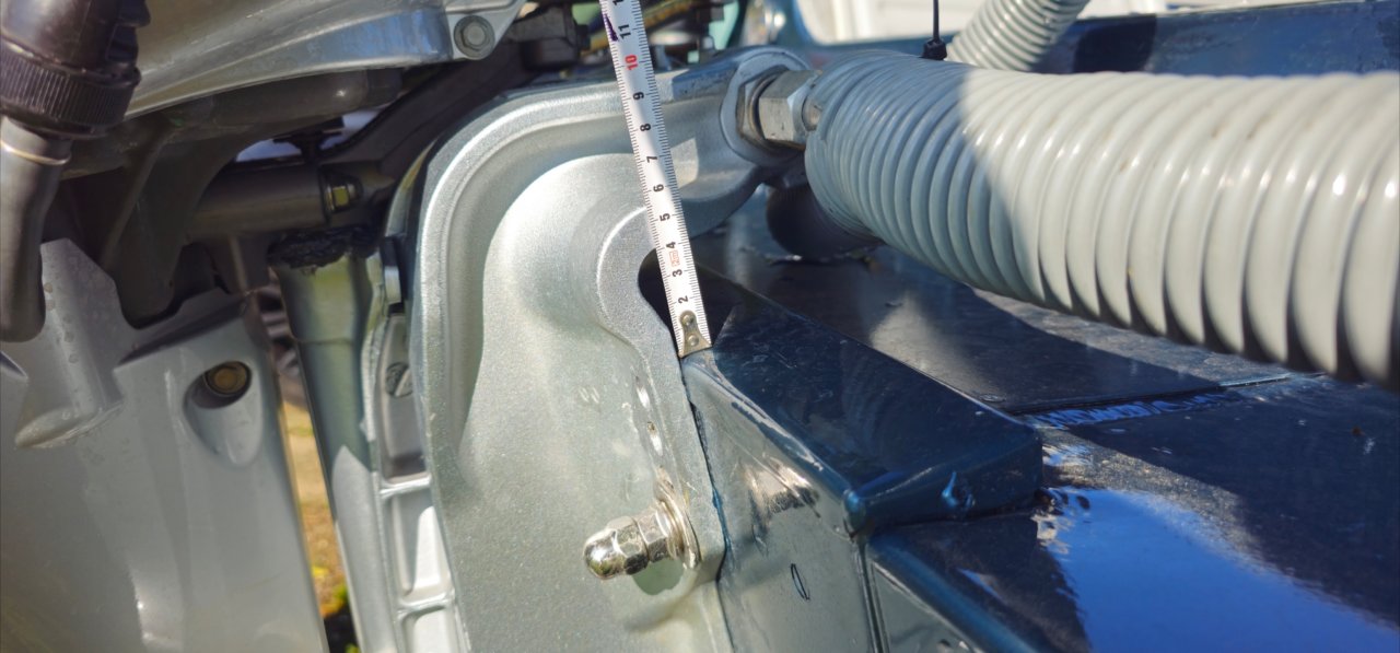

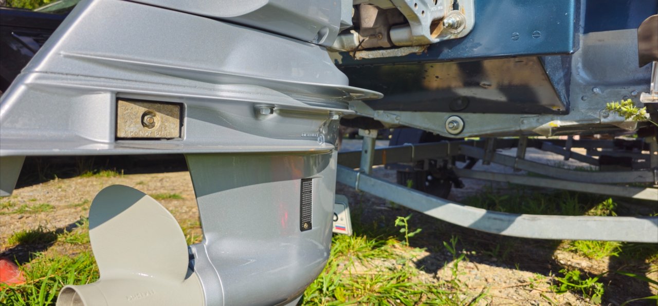

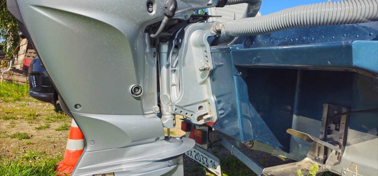

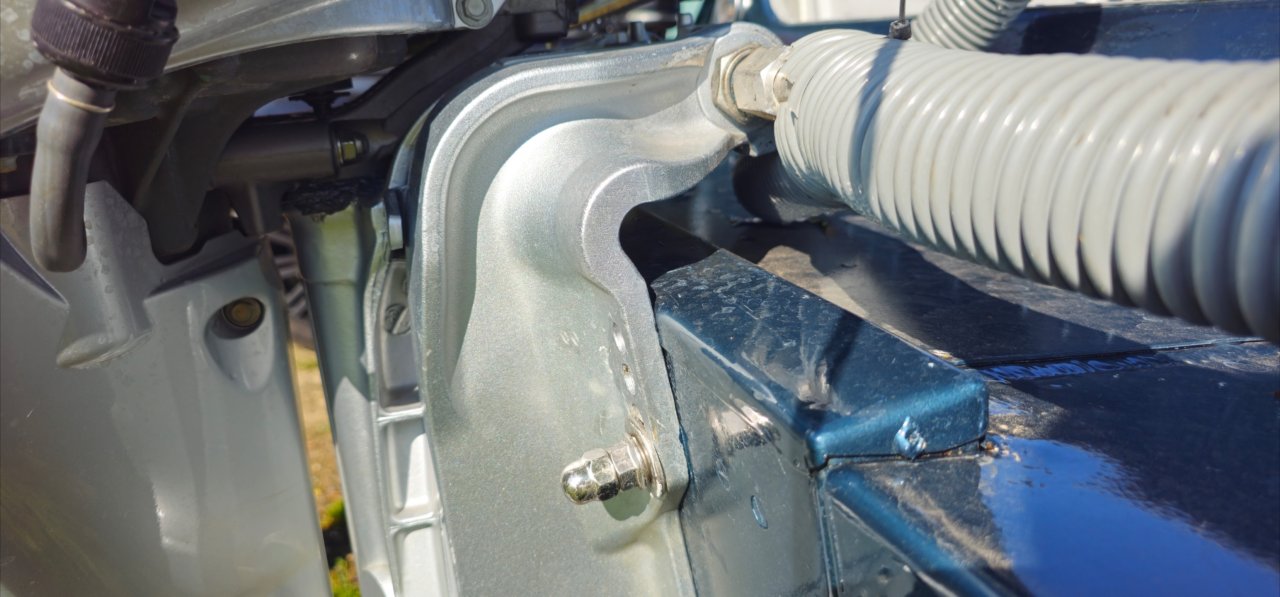

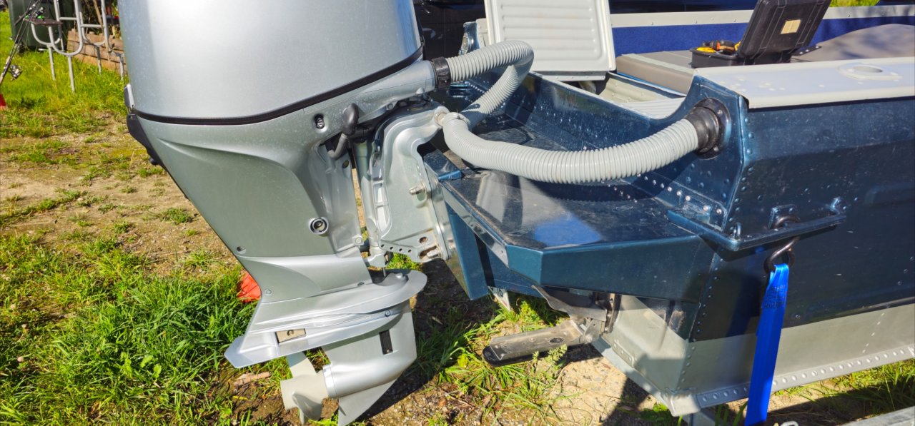

Вот выкладываю фото как висит мотор сейчас

Так на этом винту он больше 4000 и 45км не крутит уже. Вопрос что его держит? Корпус или мотор не едит....

Вчера выдалось время и я решил поэксперементировать по вашим советам.
Осушил бак. В баке было примерно 50 литров. Я перелил их в канистры и подгрузил корму. То есть все 50 литров поставил в отсек рядом с мотором. Так же сделал дополнительные отверстия и поднял мотор на примерно 2,5 см. То есть к моменту испытания мотор висел выше дна лодки (центрального киля) на примерно 5-7 мм. Прокатился в одного на глиссер выходит моментально но с носов в космосе.
Сразу скажу сторость осталась прежней и максимум что я добился при 6000 тысячах оборотов 54 км. Причем 5100-5200 оборотов она едет 50 км. То есть 800 оборотов дают 4 км в час прибавки.
По ощущениям из из лодки. Регулировка трима стала минимальной. Если мотор стоит в одной плоскости с корпусом вроде нормально если начинаешь поднимать, то сколь ко то он подымается не так как до этого, но явно диапазон меньше, то слышно что лопасти в не воды. Надеюсь пончли что имел в виду, не прохваты а слышна работа винта то есть он начинает работать в не воды. Дельфина не было.
