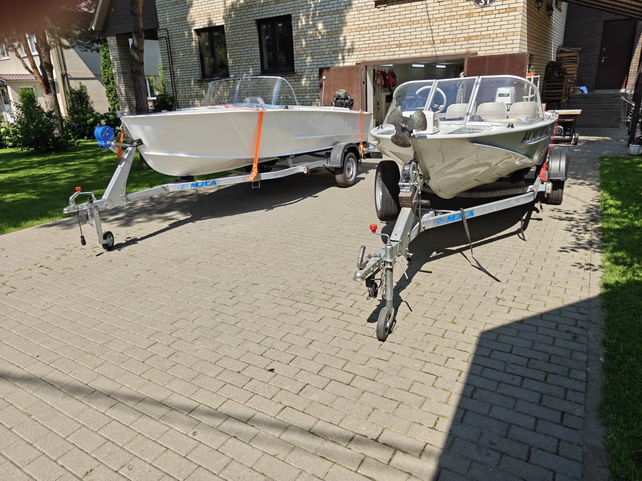

Для понимания на фото две лодки одинаковой длины на одинаковых телегал. Сравни форштевни над короткой (передней) перемычкой телеги. Ответ там. В одном месте киль лежит на буфере, в другом очень приличное расстояние от киля до перемычки. Мокрое пятно При выходе лодок на глиссирование уже будет отличаться условно в два раза. При наборе скорости за счёт килеватости и реданов Днепр будет выходить из воды уменьшая мокрое пятно ещё практически в два раза. Прими свою лодку какая она есть и получай удовольствие или меняй корпус.
Вот Прог и идёт он на недосороковке меньше чем вполглаза с навеской мотора под сталь на алюминиевом винте. Сталь не смогли поставить, посадочные места другие. Но носом он скребки по воде как и твоя, при этом на борту 4 взрослых. Нос пустой
