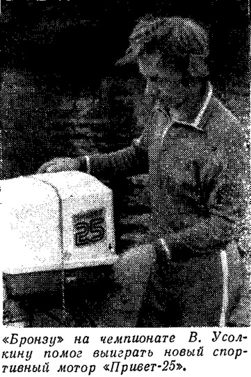

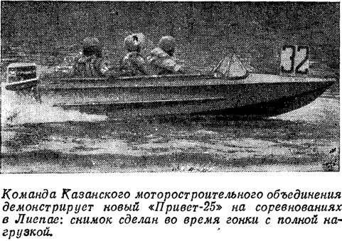

Mercury Jet 40; ЛМ-1
Форма как у 22-го, а надписи могут быть разные, сейчас правды не найти
Да, спасибо, но это конечно не он. В смысле это Привет-25, но колпак не понятный.
Есть два фото колпаков, достоверных, но противоречащих друг другу, причем интуитивно представляется более верным на котором вообще ничего не разобрать.
Посмотреть вложение 271337Посмотреть вложение 271338
на втором фото-ну прямо вылитый Джонсон 25-30. По колпаку и поддону.

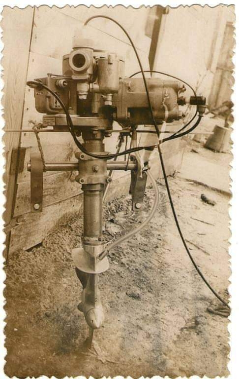

Ясно же на писано- по колпаку и поддону. Ренген по древней фото может только Юрик делать :hahaha: Спросил ГЛАВНОГО спеца по Приветам. Его ответ.
Ну он концептуально срисован типо с гоночного мотора циммерман, да цилиндр реально отдалённо поход, и картер немного, но цимерман это одно цилинлровый спортивный глм
А вот то что у него румпель от джонсона это факт
С Цундаппа цилиндр и золотник в картере срисовали. Только Цундапп был реально одноцилиндровый 175 кубиков. Редуктор с Архимеда, а подвеску с румпелем с Крайслера и Джонсона срисовывали. В целом неплохо срисовали, но золотники и крыльчатку часто проворачивало на валах, ну и картер в итоге весь мягкий потому, что стыков на болтах немеряно.
