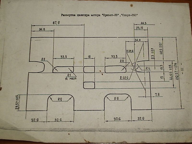

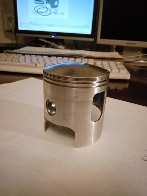

Так и сделаю, спасибо, но как же заводской П25 с таким окном работает? Или как спортивный, всё время на оборотах, что не так страшно, как на малых?

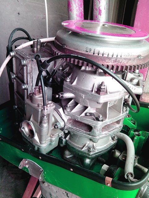

Буду стараться :-D Хотя как оказалось, это не чистые 25-ки, а помесь с 22-ми. Не считая редуктор, даже по головам развёртка гильз от 25-к другие слегка. Но это я не жалуюсь с целью оправдать возможные пониженные результаты, а токмо ради истины :-D

Малость поработал над внедрением К-65, всё готово вчерне, только начисто оформить.
6 360
768
Видишь же, что бензонасос не внедрён :-D
6 360
768
В общем, докладываю: первый мотор без изменений, К-65Г прижился, пристроил тахометр от ВАЗ-2106, больше 5000об/мин не крутит даже на пустой лодке. Скорость 42 км/ч. Второй с самодельными гильзами детонирует как проститутка, после 3500 об/мин вообще сильно. Не надо про УОЗ и степень сжатия, на обоих моторах они одинаковы. Подозрение падает на головки, в своё время они были сточены под нептуновские поршни, на втором моторе хуже, но теперь есть неиспорченные, так что есть надежда посадить на тонкие прокладки.
Вот тут про ГБЦ topic3596.html
После получаса работы при несильной детонации и может минуты сильной каков шанс угробить поршневую? Мотор совсем необкатанный, всё новье, зазор в паре цилиндр-поршень 0.05мм, не клинит, вода холодная, прихватов абсолютно нет (засовывал светодиод в свечное отверстие), да и на холостом не глохнет. Думаю, ничего ей не успело сделаться.

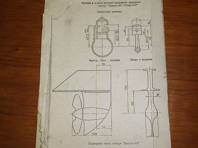

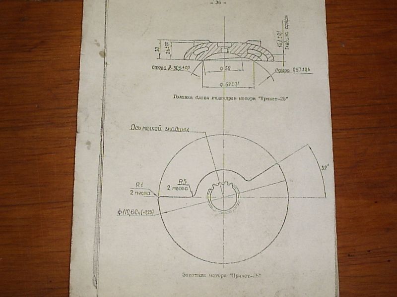

Кстати о П-25.
Почитайте вот это: http://www.barque.ru/advice/1972/two_na ... otor_hello
И если порассматривать фотки, обнаружится много интересного. К примеру, какие карбюраторы были на первых моторах и где они были расположены.
П-25 в этом смысле - лишь возвращение к прототипу. С боковым мотоциклетным карбюратором он и был первоначально. Это потом его испортили передним расположением вихрёвского карбюратора.
6 360
768
Вроде бы из "КиЯ":

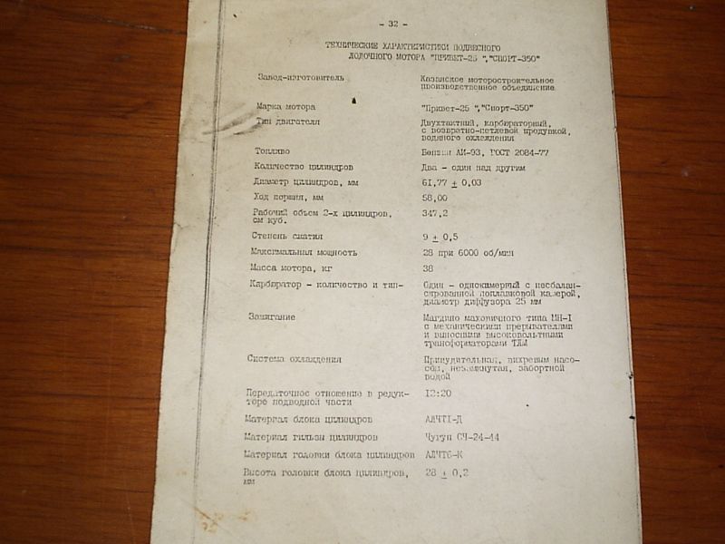

«Привет-25» уже прошел стендовые 300-часовые испытания и специальные так называемые эквивалентные испытания с увеличенным количеством динамических перегрузок. За счет применения системы настроенного выпуска при том же рабочем объеме и без повышения часового расхода топлива удалось получить мощность свыше 25 л. с., т. е. довести удельный расход до 285 г/л. с. ч. Отличий от серийного «Привета-22» много. Полностью изменено художественно-конструкторское решение мотора, новый «Привет» будет отвечать современным эстетическим требованиям. Разумеется, это потребовало изменения формы капота, поддона, дейдвуда — основных составляющих внешнего вида.
Многие узлы претерпели существенные конструктивные изменения. Применен более простой и технологичный маховик, который к тому же стал легче. Головки цилиндров и выпускной коллектор имеют увеличенные поверхности охлаждения; выполняются они методом литья под давлением, позволившим несколько уменьшить толщины стенок получающихся отливок. Применена шлицевая посадка впускных золотников. Изменена конструкция запорной иглы поплавковой камеры карбюратора, что исключило возможность переполнения карбюратора. Как и на серийном моторе, сохранилась шестеренчатая система запуска, но шкив пускового шнура расположен сверху, поэтому и вывод шнура сделан в верхней части капота. Установлен глушитель шума всасывания. Шестерни редуктора имеют усиленные зубья, однако удалось разместить передачу в том же корпусе редуктора. "
Эх
6 360
768

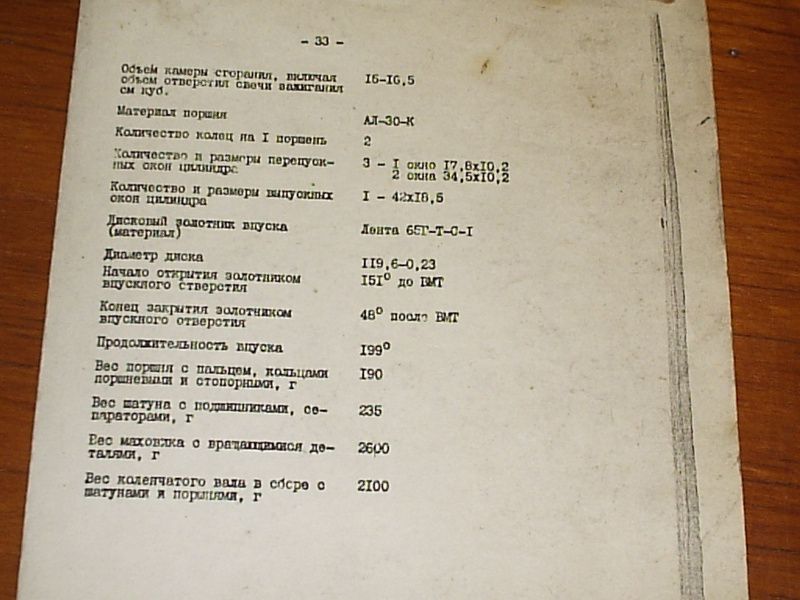

Благодаря MIK-у, можно посмотреть из первых рук на выборку параметров, специально сделанную заводом для технической комиссии на соревнованиях по водномоторному спорту для определения степени серийности мотора.

Благодаря Виталию, Vitaliy.
Это он мне скинул эти странички.
