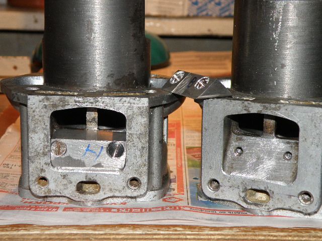

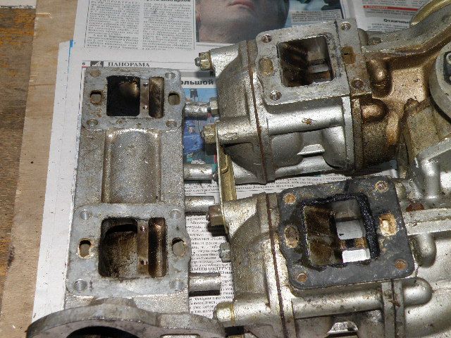

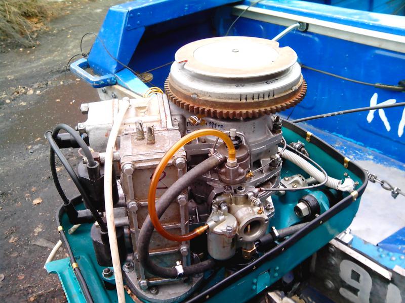

Досталась мне тут парочка, вопрос возник, рассматривая выхлопной коллектор изнутри:
Что это там за полости, с дырочками резьбовыми? Цилиндры, как видите, не родные, от 22-го.
Решил кстати так:

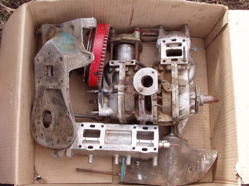

И нашёл фото родных цилиндров:
Тут видно, что полости не глухие, а через маленькие дырочки выходят внутрь цилиндра. Зачем они?
А на резьбе в коллекторе, видимо, какие-нибудь завихрители-формирователи настраиваемые потока выхлопных газов крепилились, причём в трубе коллектора.

Точного ответа у меня нет. Есть догадки.

На фото цилиндра П-25 (в ящике) видно, что изменена конструкция системы охлаждения в районе верхней кромки выпускного окна. Это место самое теплонапряжённое, и дополнительное охлаждение там точно не помешает. Вот и видно, что в П-25 это место изменено, нет такой наклонной поверхности, как в П-22, там добавили объёма, ввели по двум отверстиям воду из цилиндра, и часть воды заходит в полость глушителя. В узкий канал, отделенный от выхлопа перегородкой (в которой резьбы нарезаны). Таким образом действительно существенно улучшено охлаждение района верхней кромки выпускного окна.
А теперь про отверстия с резьбами на перемычке. Что будет, если глушитель от П-25 установить на П-22? Будет то, что на верхнем фото. Полость охлаждения и перемычка попадают в зону выхлопа, на них нагар виден. При этом перемычка вносит в поток выхлопных газов возмущение и завихрения. Это вредно. Вот я бы так и поступил - нарезал в перемычках резьбы, и прикрутил бы к ним стальные пластины, экранирующие полости.
Да, пожалуй так.
6 506
804
Логично. ТОлько зачем тогда резьбовые отверстия в коллекторе по задумке конструкторов? Я-то их так и хотел приспособить сначала, да побоялся, что от нагрева выгнет пластины и они могут выхлоп перекрыть. Хотя, может, их уже позже сверлили с этой же целью.

Позвонил в Киев друзьям-спортсменам, у них есть П-25. Спросил про резьбы в перемычке выпускного коллектора. Ответ - нет там никаких резьб. :)
Если коллектор не нужен универсальный, а только для П-22, я бы отнёс его фрезеровщику, и попросил бы удалить перемычку под основание.
6 506
804
Так поток выхлопных газов не будет завихряться, узкий выход в трубу сбоку станет расширяющимся до полного диаметра трубы. Может это и мелочи, конечно.

Это после установки треугольных вставок? Да, конечно так.

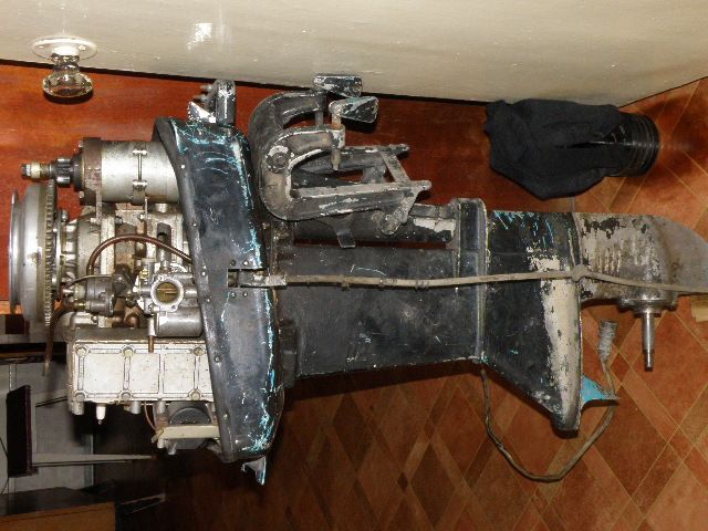

Дейдвуд другой, золотниковая проставка и выхлопной коллектор.

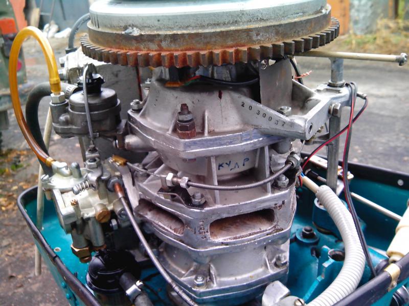

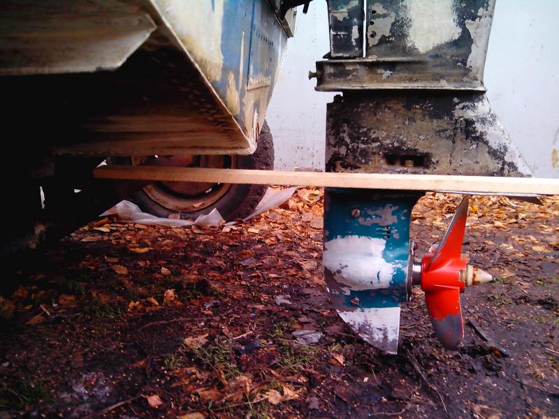

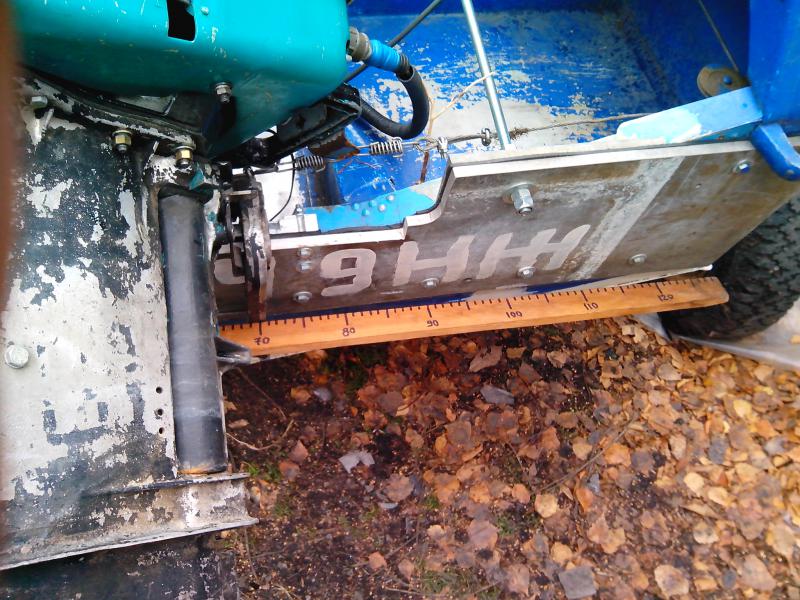

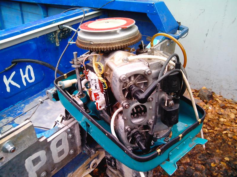

Лодку уже в сухой док, можно и доложить заинтересованным лицам. Один мотор не получилось запустить - вода в цилиндре, хоть тресни, всё что можно мазал. Видимо, под гильзу идёт. Второй получилось возродить по полной программе.
Сначала не мог превысить 30км/ч. Воздух хватает, пену гонит, в поворотах тоже.
После опускания транца на 2см (изначально был поднят на 4см) достиг 40км/ч, но всё равно пена есть в струе. В поворотах полегчало. Надо ещё опускать.

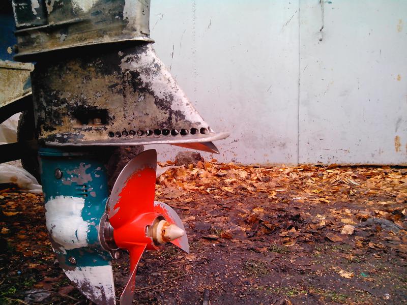

Может ли способствовать подсосу воздуха такой выхлоп?
Сейчас так, вроде не должно бы подсасывать.
При скорости 20-30 км/ч расход около 20л/120км.

Я сильно не гонял, обкатка как-никак)) По сравнению с 22-м воздух сильнее винт хватает, плита другой формы и выхлоп распределённый)) Звук тот же. Видео есть, только ломы мне на всяких ётубах регистрироваться, тут напрямую нельзя видео выложить?

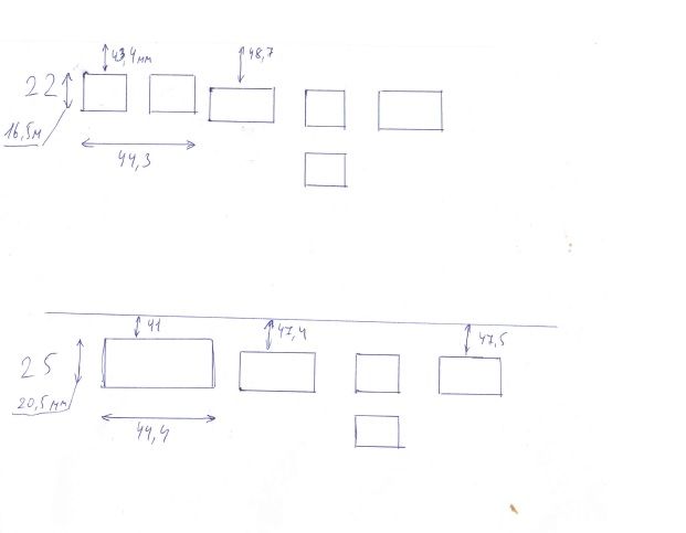

Мне недавно попался НОВЫЙ цилиндр от Привета 25. Сравнил с 22. Отличия есть и весьма заметные. Фотографий не сделал, поскольку сразу поставил его в качестве верхнего цилиндра. Охлаждающие каналы в выхлопе заглушил резьбой М8. Но чертежик набросал. На словах следующие отличия:
- изменены фазы продувки
- изменены фазы выхлопа
- выхлопное окно не имеет перемычки.
Размеры от среза головки. Мерил штангенциркулем с погрешностью 0.1.

На подавляющем большинстве выхлопных окон гидроциклов нет перемычек. На МС-40 их тоже нет. Окна овальной формы, центральный угол окна не критичен - кольца без проблем работают. От перемычек не просто так отказываются. Они склонны к перегреву, прогибаются, из-за них возможны поломки и прихваты.
6 506
804
Особенно у Приветов заметно, часто по перемычке задрано. Может спилить вообще её? Но есть тут тема Вихря с фото этой перемычки, на которой новооружённым глазом видна выработка. То есть кольцо на неё опирается.
Lокр.цил=2пиR=195мм
AlexeyKa63 ошибся в длине выхлопного окна
Lвыхл.окна=55мм
То есть 25% длины окружности приходится на выхлопное окно, не считая других, стопора диаметральны. Прямоугольные, овальным полегче должно быть.
