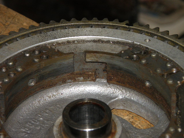

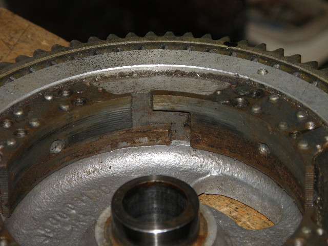

yoric сказал(а):
тут маховик с магнитами с перехлёстом
Юра, а маховики приветовские бывают разные? Просвети.
6 577
828
Один у меня такой, что говорит о подготовке внедрения в своё время электронного зажигания. БОльше ничего не знаю.
MIK
контр-адмирал
18.08.2012
2 619
843
Миша
Разные
Разные
Под что-то типа МБ-2.
И именно с этим маховиком было опережение 50 градусов?
Так может дело не в схеме, а в форме полюсных башмаков? Или и со штатным маховиком тоже 50?
6 577
828
С этим, по датчикам относительно ВМТ 50°, на самом деле неизвестно, сколько, но явно раньше, чем по-хорошему. Дело в схеме, она и на обычном маховике на втором моторе не очень. Тоже звенит, когда раньше делаешь, чтобы ехал, а позже - не едет. Но меньше, чем на этом. Искра бьёт не от процессора, а от катушек-магнитов, выше каких-то оборотов.
