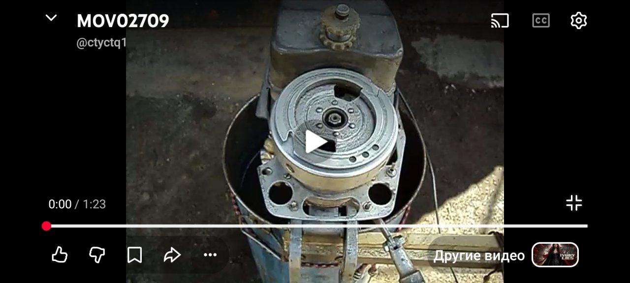

С моторами потяжелее..... и бочка посерьёзнее нужна. Лет 10 назад заморочился я бочкой "всё включено"...
В принципе , удачная конструкция получилась, для моторов до 30л/с....(судя по тому, что бочка эта, вечно ходит по рукам знакомых и их знакомых...., а как самому мне надо, хрен её найдёшь быстро.)

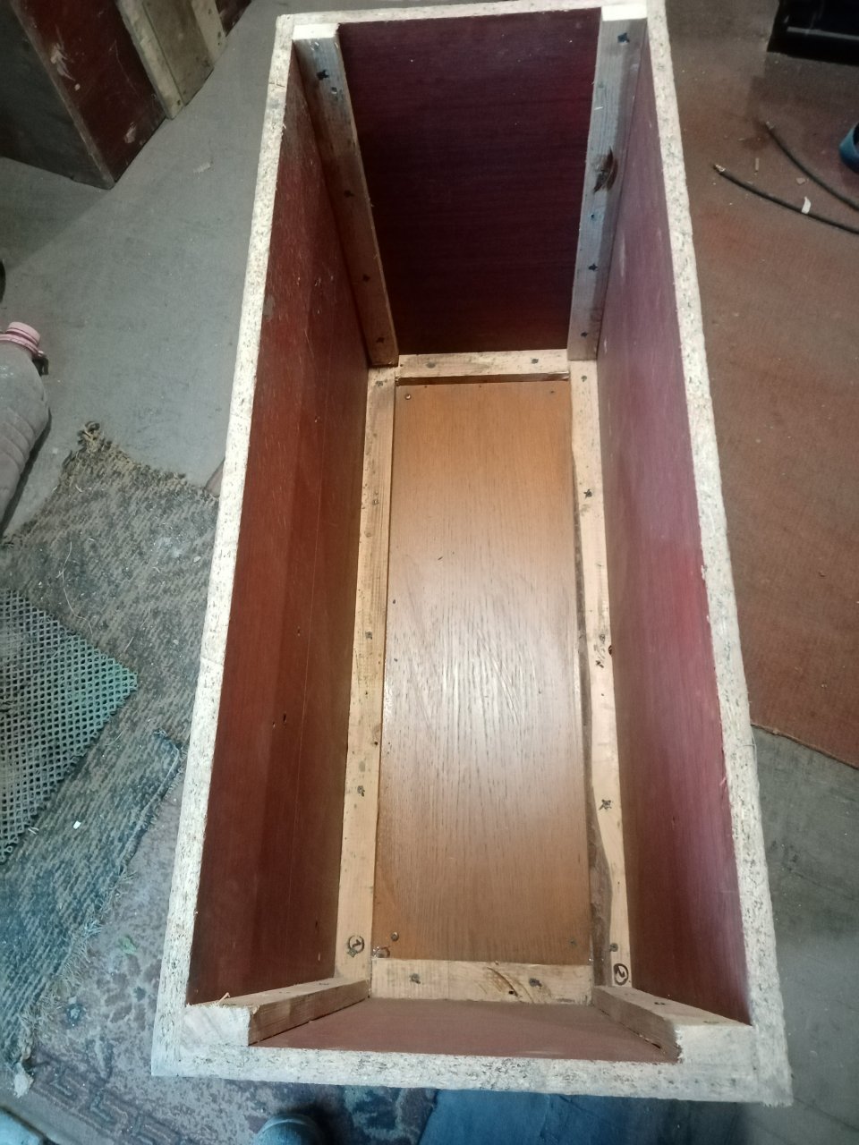

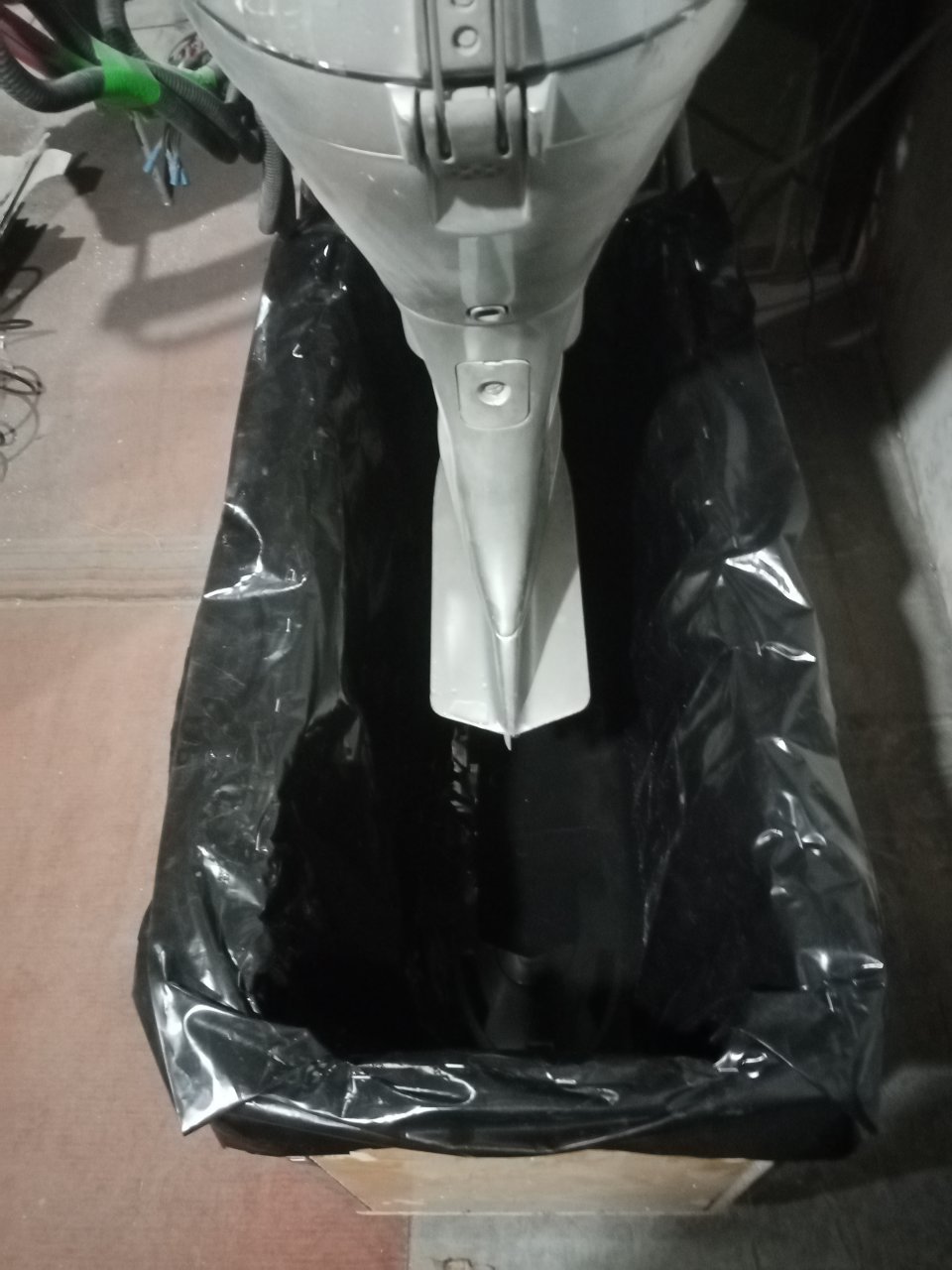

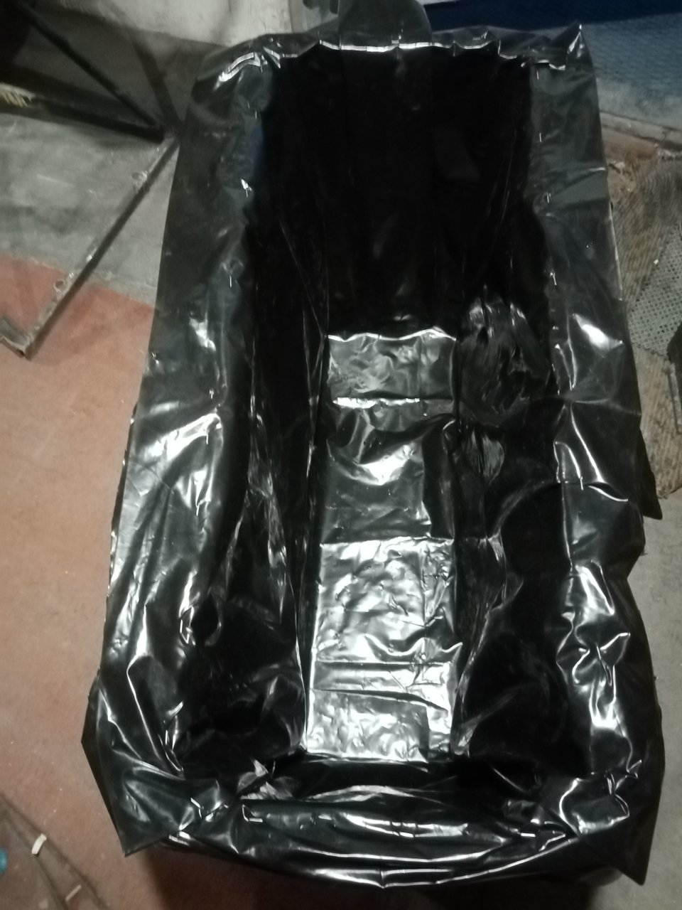

.... Из кусков ДСП, трёх заборин(штакетин) и горсти саморезов сгородил ящик (вместо ДСП, пойдёт и МДФ и ОСБ и хванЕра, доски).
271221
Внутрь ящика "застелил конвертом" обычную плёнку для теплиц,(только черную, ибо она была самой толстой в магазе), пленка двойная, 1,5м шириной каждый слой.
Внутренние размеры ящика в чистоте
33см х 87см х 55см(высота)

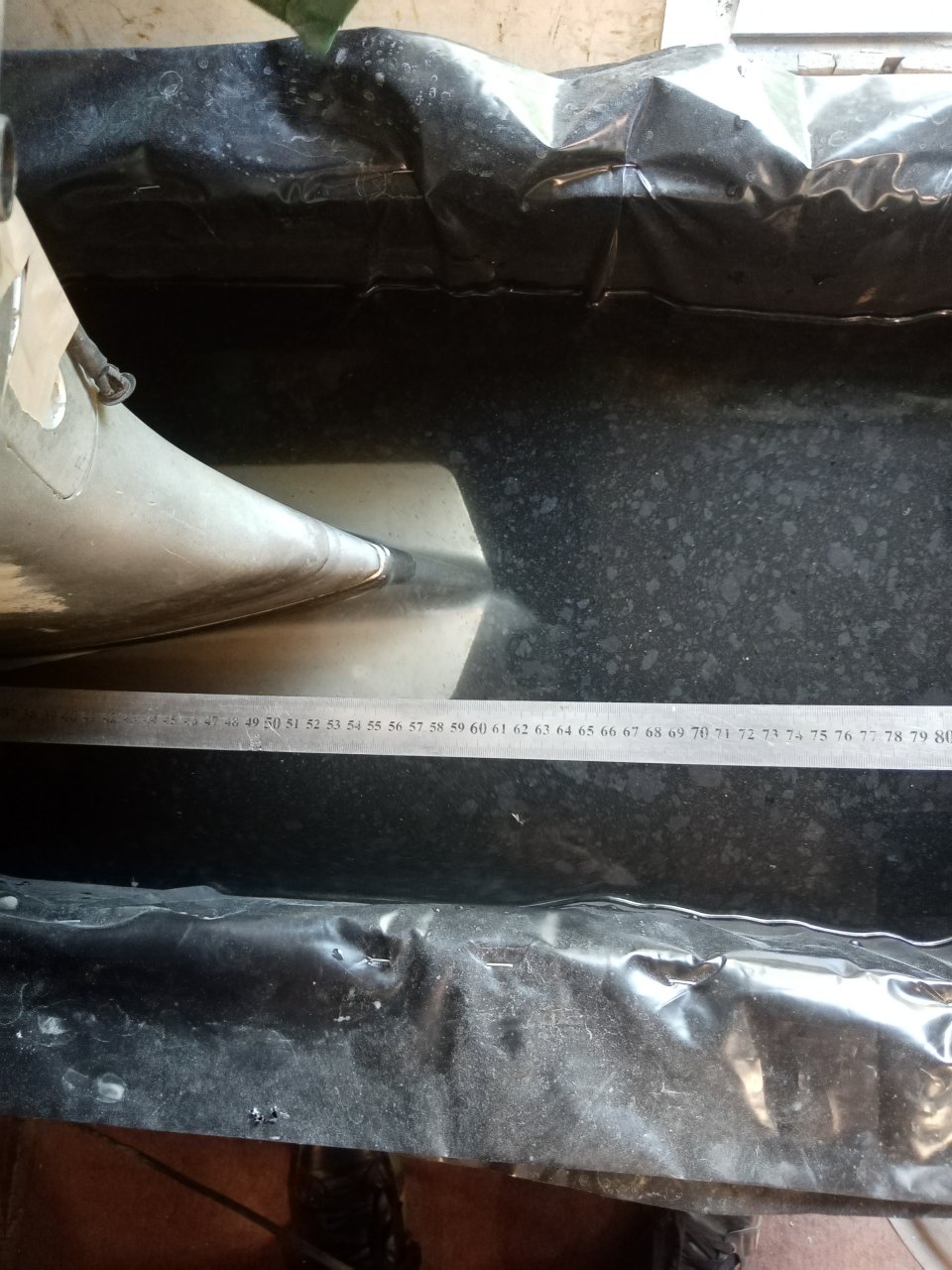

271222271223

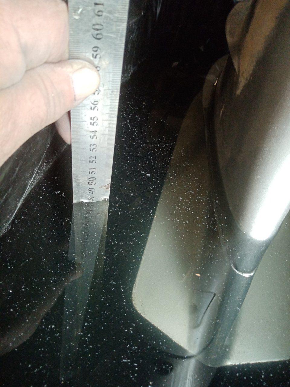

Глубина воды в бочке 48 см, то есть 138 литров.
271263
Если лодка с мотором на прицепе, можно эту коробку на кирпичи под мотором поставить.
Ну как бы и всё..... Раскрутить саморезы и разобрать эту "бочку" для хранения, пара/тройка минут......, да и собрать все помеченые детали, по старым дыркам, в состояние = ящик, тоже не более 5 мин...

Ну что тут скажешь, Андрей...
Голь на выдумку хитра!
Попробую тоже себе такую соорудить, надо масло поменять в тридцатке. На воду тащить лодку лень, а в гараже нагреть до нормальной температуры мотор для слива старого масла - проблема )))
Спасибо за идею! Лайк с меня )))

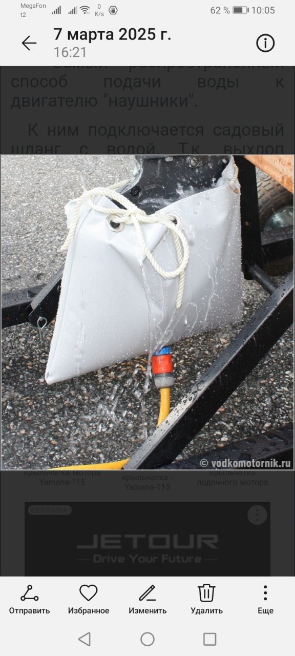

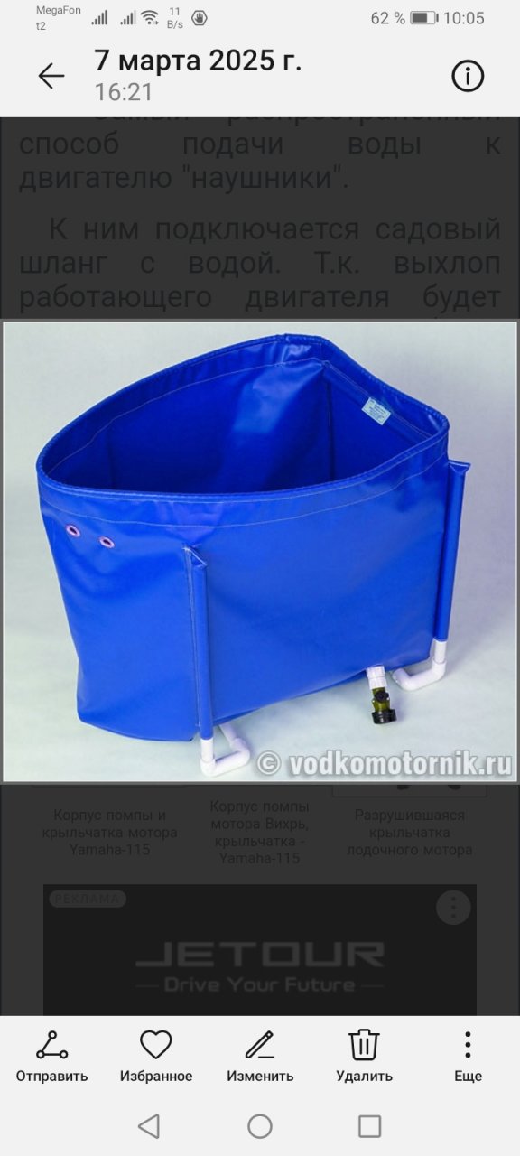

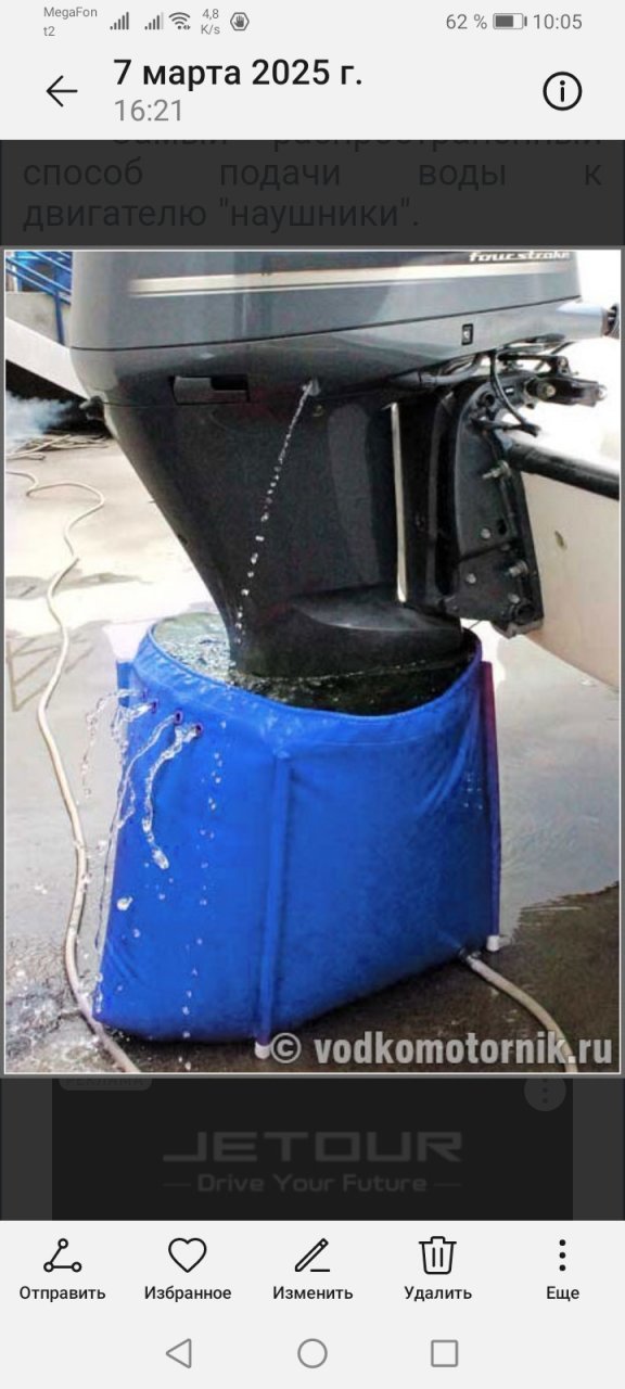

Бочка "на скорую руку"......не понятно только, зачем шланг с водой "врезать" в эту "сумку"????? А чёб его просто сверху в сумку не в сунуть ?

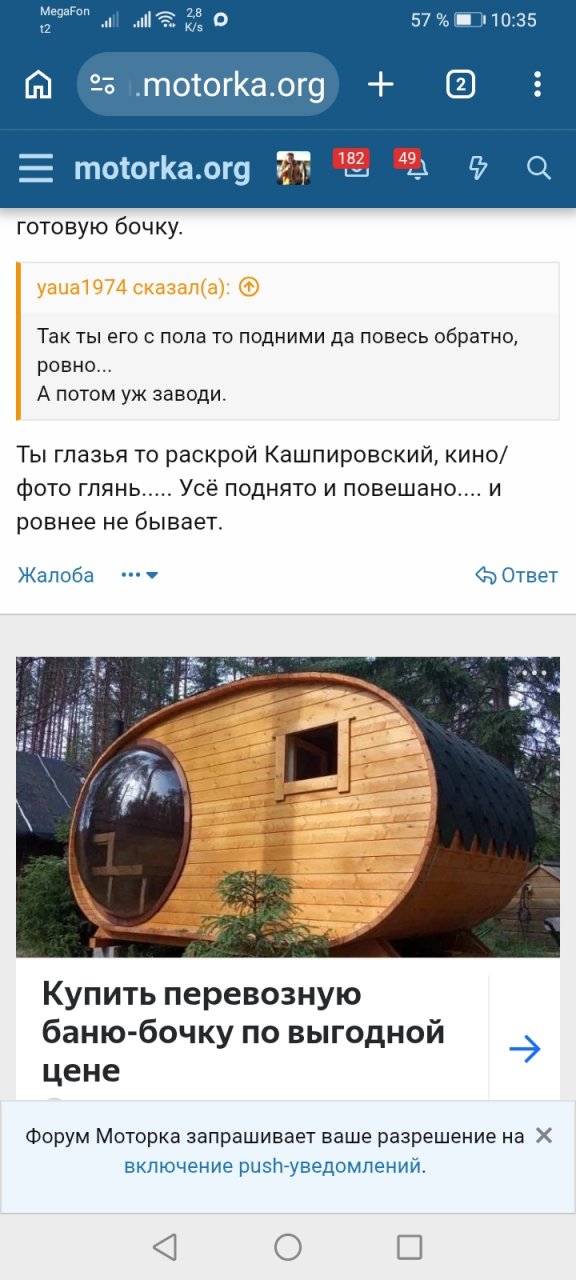

Ты глазья то раскрой Кашпировский, кино/фото глянь..... Усё поднято и повешано.... и ровнее не бывает.
Посмотреть вложение 271277Посмотреть вложение 271276
Енто шоп не мешался и сливать было от куда...

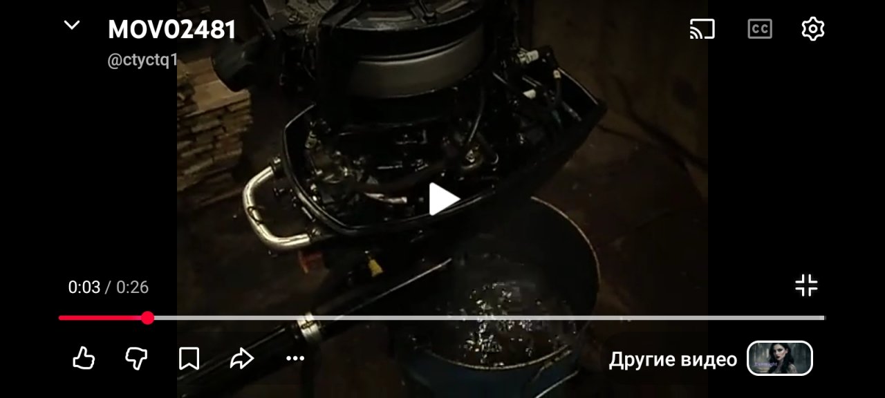

ЩА поищу..... (на Ютубе видел) , как из железной бочки, сделать приемлемый вариант, под мои цели и задачи, но это гораздо заморочестее моего.

А мне вариант из ПВХ пакета прям зашел....закажу такой наверное...
Ну это вместо " ушей" норм и надежнее ушей на порядок.
Почему бы и нет, если мочить водой можно всё вокруг и водопровод доступен.
В гараже так не поплещишся и крана с водой нету...
Не ищется чего то та киношка....
Ну там всё просто.....
Бочка ГСМ разрезана не поперёк, а вдоль. И приварены колёсики, "для подкатить под поднятый тримом (иль рукой) мотор" , на колёсиках она и стоит, чтоб не кувыркалась, ибо круглая.

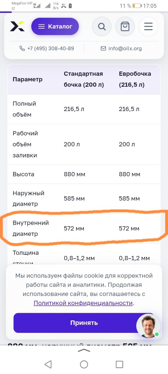

Ты хоть подели диаметр бочки на высоту от пера до помпы шоль...
Мож тогда дойдет...Ну,мож Ветерок и уместицца...
Ничего лучче,чем сковырннуть мот с транца и плюхнуть его на край 200л бочки еще не придумано.
