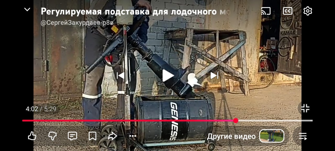

У нас есть бочка, пластиковая. А вот сейчас захотелось сделать бочку на боку и на колесах. Лодки на территории стоят далеко от воды, бочка на колесах вообще была бы в тему. Как раз вчера заводили моторы, замудохались.

Говно твоя идея с колесиками и вдоль.
И не канифолить себе мозх.
Ещё раз.....

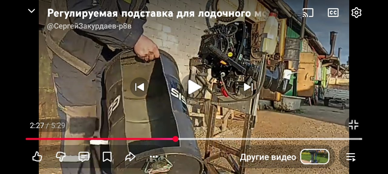

Не моя идея, подсмотрел на ютубе....,не канифоль себе мосх, смотри кино...
А вот и та киношка нашлась, про которую говорил " бочка вдоль и на колёсиках"....
На....., пользуйся.....
Ты хоть подели диаметр бочки на высоту от пера до помпы шоль...
Мож тогда дойдет...Ну,мож Ветерок и уместицца...
см. кино, как бочку надо резать, чтоб поместилось....
16 784
1 456
В кино, бочка литров 100?, наверное....

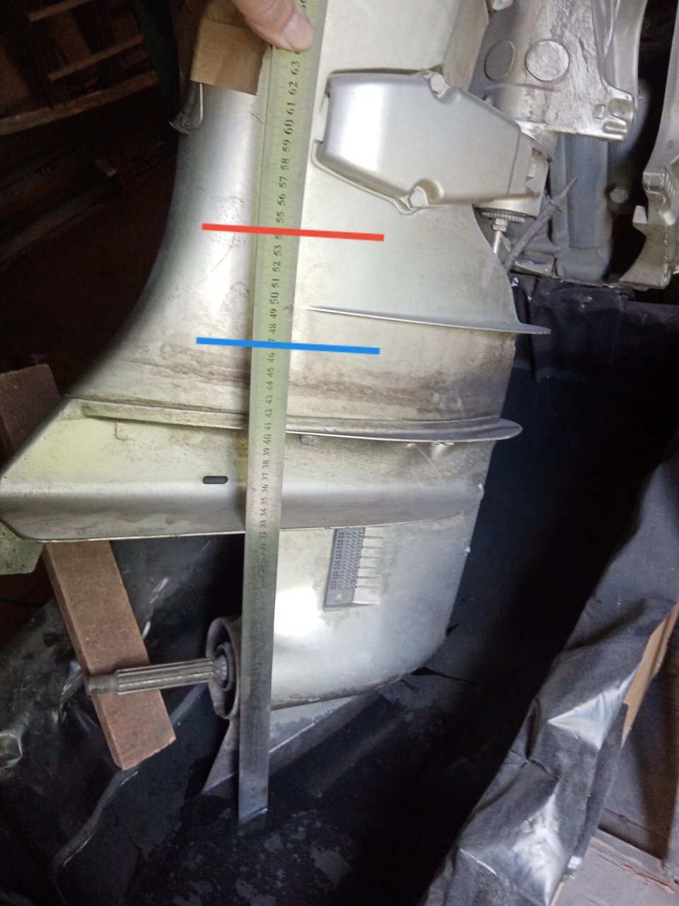

Двухсотлитровая бочка будет по красную линию, воды можно налить по синию линию..., то есть, более чем достаточно, можно и крупнее сороковки, моторы пихать...

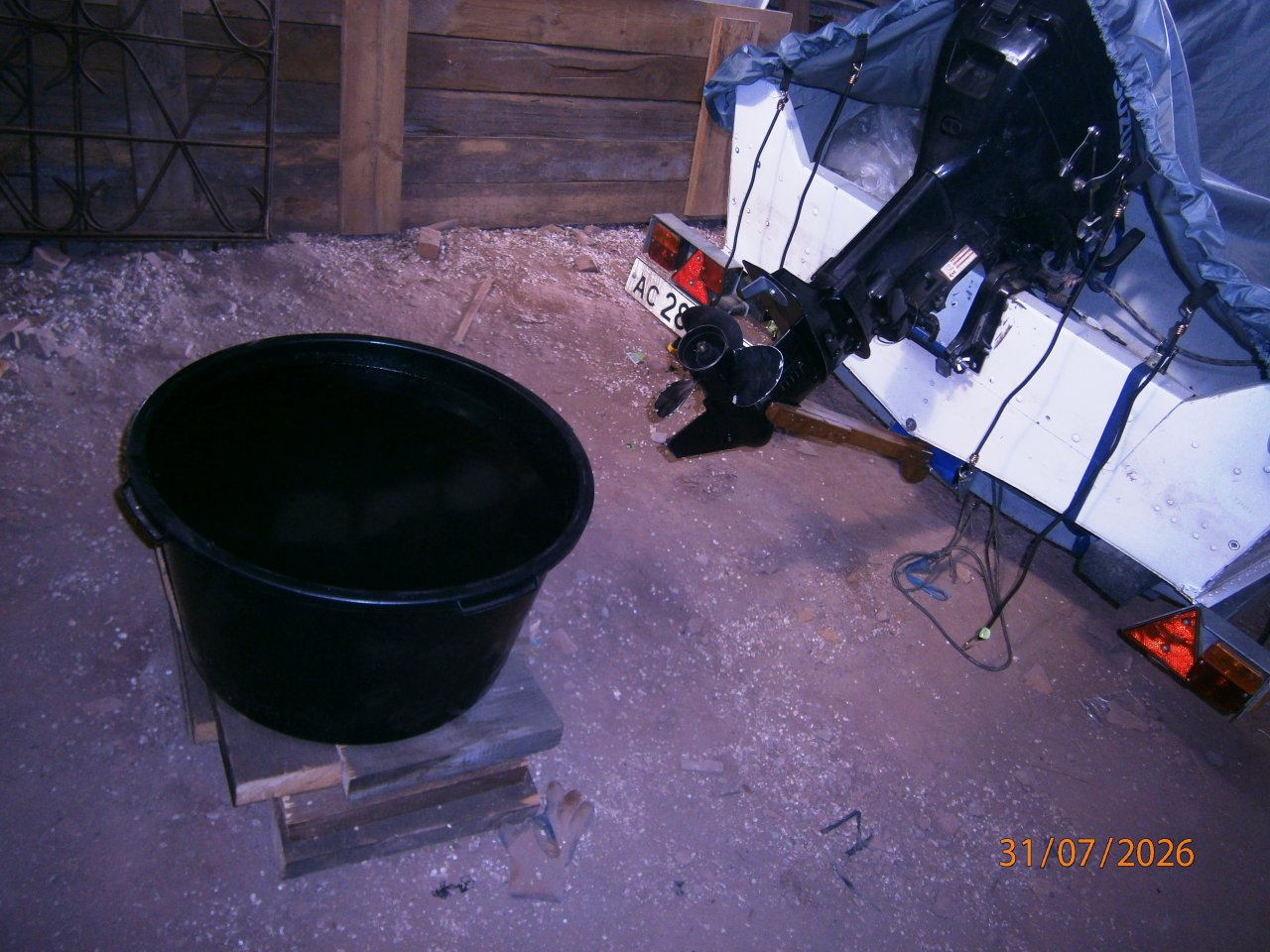

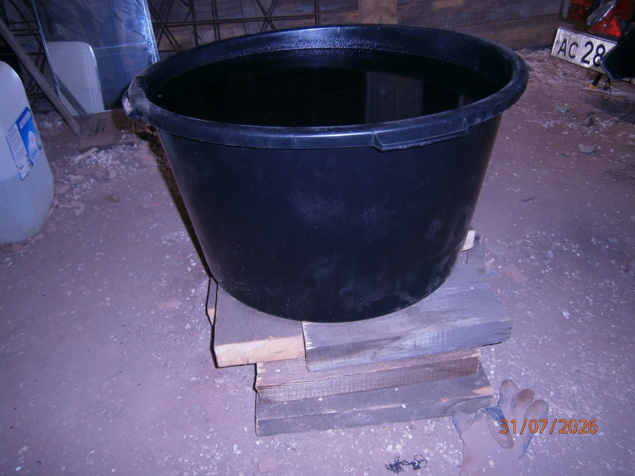

Я пошёл очень простым путём: купил пластиковый таз, по-моему, на 80 л., выставил его с помощью подкладок на нужную высоту, а затем подкатывал лодку на прицепе и опускал сапог в таз. Сузуки 30 легко входит. Думаю и сороковка запросто залезет. Вариант, конечно, не космический, но для гаражных условий вполне приемлемый.
