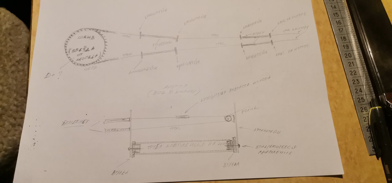

Достали люфты в рулевом редукторе и его длинный ход (4 оборота от упора до упора). Есть мысль перейти на двухтросовое управление, хочу полную перекладку за полоборота штурвала, ну и люфт убрать по-максимуму. Но мне не нравится реализация с намоткой троса на вал, кучей роликов и прокладкой по двум бортам, поэтому хочу сделать все на боуденовском тросе с прокладкой по правому борту через ролик на моторе. В качестве рулевого шкива думаю поставить звезду от велосипеда/мопеда/ или чего-то еще с цепной передачей.
Накидал картинку, как это примерно должно будет быть. прошу критики, будет такая схема работать или нет?
"кронштейны" на картинке = упоры рубашки троса
Это перебор.....
Я делал так, не комфортно....
Оптимально 1 полный оборот руля, от упора, до упора мотора(полная перекладка) ....
1,5 оборота руля от упора до упора, тож не то пальто.

Если будешь делать сам, то вот это рассстояние(от оси вращения мотора, до точки крепления троса) делай регулируемым = этим расстоянием можно настраивать количество оборотов руля, на полную переборку.

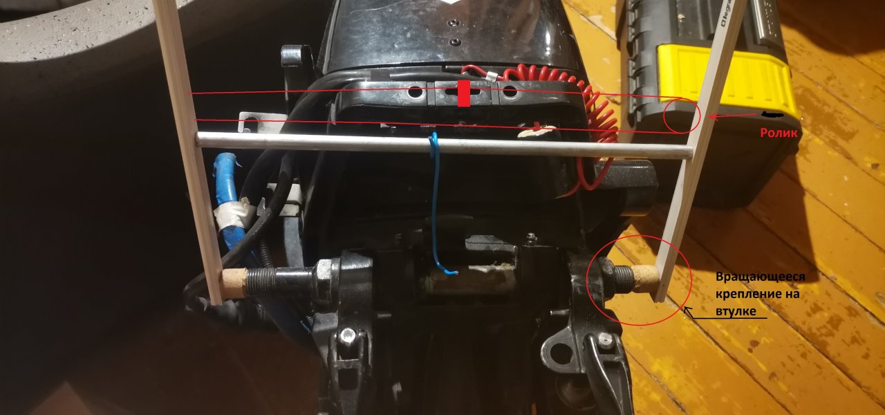

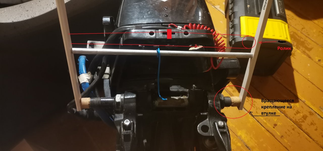

Собрал вот модель по-быстрому. Т.е. к струбцине мотора в штатную трубу на вращающихся втулках крепятся 2 пластины с распоркой, с одной стороны заходят троса, с другой - обводной ролик. Троса крепятся на рукоять для переноски через кронштейн. Смысл в том, чтобы натяжение тросов при откидке мотора оставалось неизменным.
Слишком длинное плечо получается.
Я имею ввиду расстояние от оси вращения мотора до точки крепления троса. При штатном размере барабана на руле (звёздочки в твоём случае), перекладка получится больше двух оборотов руля(ну навскидку, "на глаз"). Точку крепления троса, надо двигать ближе к мотору.
Я бы прицепил ролик на рецес(почти на транец получится) , с левой стороны, а крепление троса к мотору, через кочергу или через пружины, для откидки мотора(неизменной натяжки тросов, как ты пишешь). Хотя х/з, что то есть в твоей схеме, мож и ничё...., сообразить надо.
Поищу киношку, как это всё выглядит в натуре, при штатном подключении тросов(с двух сторон)... Кстати, а почему оба троса по одному борту?, почему не не по двум бортам? И нафиг ролик не нужен будет...., минус лишняя деталь.

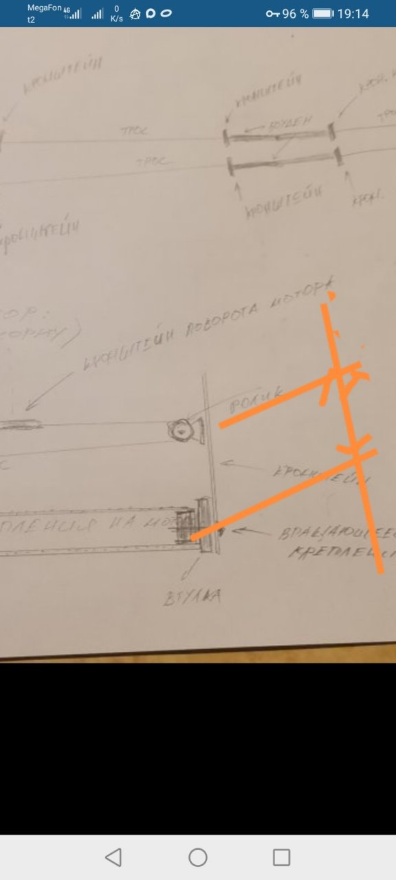

Пружины заменить кочергой это правильное решение,но усложнит изготовление. Что касается натяжки троса,то поворот мотора идёт по "радиусу" а трос по прямой поэтому он будет натягиваться при максимальном повороте.

Предлагаю внимательно посмотреть на "рисунок" и что будет происходить с тросом при повороте мотора.
